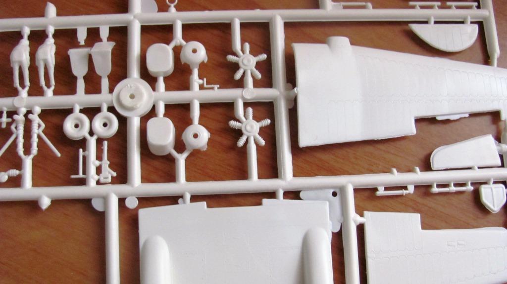

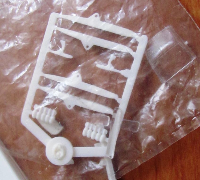

З моїми кривими руками та ледачою вдачею на щось якісне (в плані результату) важко сподіватися, але ж маю з цим щось зробити:) На цій моделі хочу потренувати руки та голову, а участь у ГБ наче трішки дисциплінує...
Коробочка, вірніше пакуночок, дістався мені як подарунок від шановного Андрія ака andriu (Літнік), а сам літак чимось дуже сподобався. «Яки» взагалі мені подобаються, навіть не знаю чим саме, можливо, надзвичайно великими технічними компромісами, які закладені у конструкції цих машин, при чому машини могли літати.
Технічне завдання:
1.    Зібрати з мінімальними доробками що-небудь схоже на серійний зразок транспортного Як-6.
2.    Варіант фарбування – стандартний літній камуфляж.
3.    Закінчити модель у чітко визначений термін.
Інформації по машині обмаль, все, що знайшов на Скалі та Куточку неба, собі закачав.
Що планую:
1.    Кабіну та внутрішні простори роблю по мінімуму.

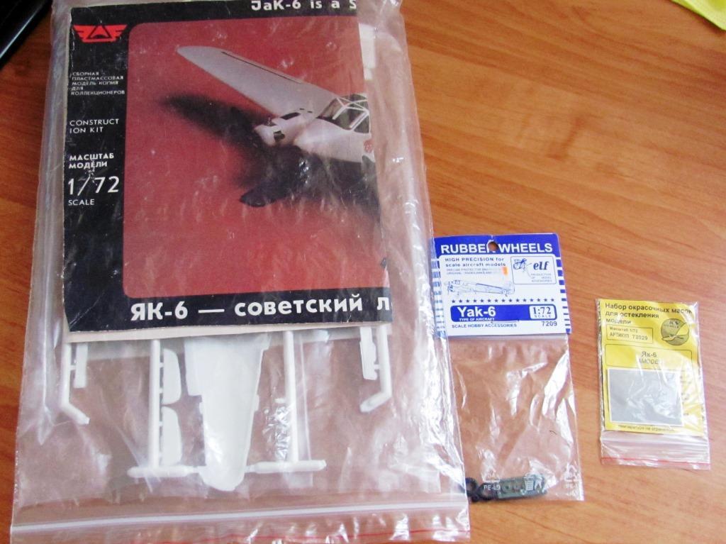

2.    Для полегшення своїх страждань використаю колеса від Ельфа та маски на ліхтар.
3.    Двигуни – вся надія на Мусу, який обіцяв відновити виробництво М-11 на протязі березня.
4.    Стійки шасі, схоже, доведеться робити з нуля.
5.    Зі штатного кулемета можна збивати танки! Ставити не збираюся, бо на транспортники як правило на заводі не ставили, зекономлю.
Маленький Кирило обіцяв татові усіляку допомогу!:)
Буду дуже вдячний за додаткову інформацію, корисні поради та періодичні «чарівні пенделі» для стимуляції мого ледачого організму!:)

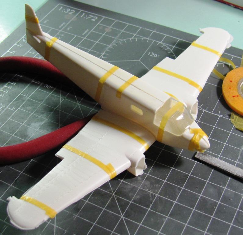

Оце тобі й на! Щойно захотілося зробити щось цікаве та корисне, так мене усі мерщій відмовляти!:) Простеньке я й так збираю: "Спіт" народжується в муках:) А тут хочу попиляти трішки...

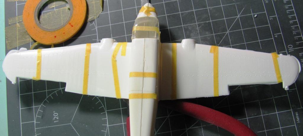

В цілому, якщо все до всього підігнати як слід, то літак збирається не гірше Фрога/ДФИ:) Щоправда, ліхтар ширший фюзеляжа мало не на 1 мм, та ще й подряпаний трохи. Або буду хитрувати вставкою у фюзеляж, або спробую сточити.
Найбільше запитань до провисів полотна: як їх краще зробити? Радять мені стаместкою напівкруглою, але виявилося, що в мене такого нема. Ще подумаю.
IMG_6321.thumb.JPG.dfd3ce907d21b1e02f651IMG_6322.thumb.JPG.6257264ac629bd1125443IMG_6323.thumb.JPG.8457ba1da44fa80f2a150
Андрюха, сегодня нет, Праздник вроде бы. А завтра уже самое оно - лезешь к жене в маникюрный набор и проводишь экспроприацию вот такой стамесочки. Чуток кромку заточить и можно шкарябать провис полотна
Андрій, не слухай їх. Модель гарна, трохи докласти рук і буде ок.
Полотно - краще взяти плоский надфіль та обточити на точилі кромку напівкругом . Зараз, як знайду камеру то сфоткаю.
1 година тому, Watson сказано:
Ооо!!! Дякую, це дійсно ідея!:)
Вже домовився навіть сьогодні: дружина сказала, що їй ця штука не потрібна:) Що правда, де-що іншого вигляду, але маю певність у своїх технічних засобах довести це це діло:)

Чи можна зробити провиси за допомогою бормашини? Давно вже є така ідея, але попередні досліди не дали мені позитивного результату...
36 минуты назад, Watson сказал:
Или же наклеить маски из скотча и надуть грунтом.....
Не самый худший вариант. Завтра сможешь посмотреть в моём А-26 как это выглядит, понравится - сделаешь как Саша подсказал.
