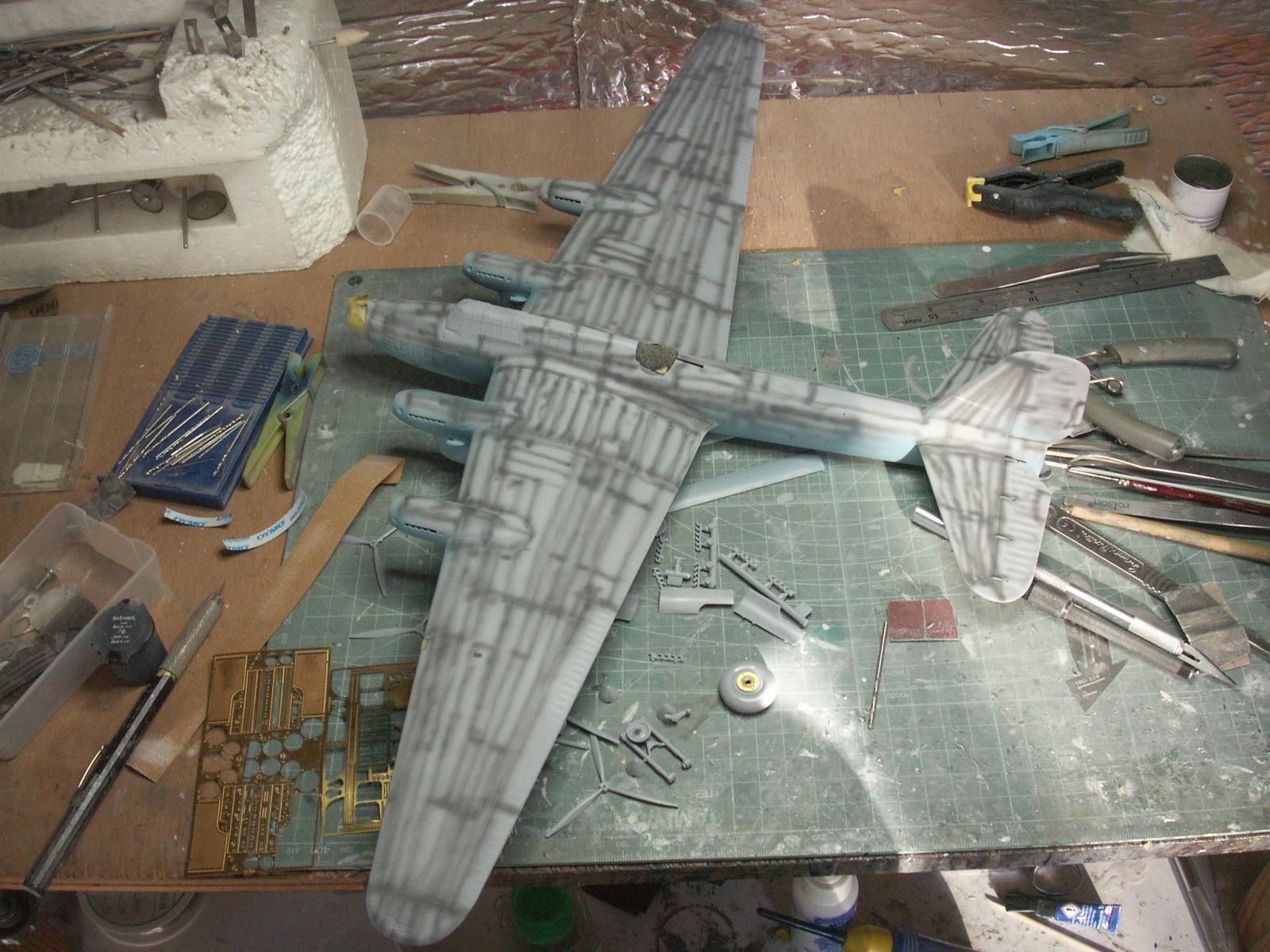

В 20.08.2016 at 00:53, Pin сказал:
хНеторопясь ковырялся с внутренностями. Травленка Gonza, конечно, чудесная, но совершенно бесполезная - видно ничего не будет
О-о-о! Я тоже любил гоняться за невидимыми сусликами! Теперь перед поклейкой чего-либо проверяю а надо-ли?
На ногах
Глянцевый лак, пачкаю
Немножко модифицировал бомбу
И тут начались проблемы. Стал покрывать матовым лаком - аэрограф начал плеваться и забиваться. Ладно, подумал я - взял другой лак (Tamiya) а он взял, и дал белый налёт. £$%^!!! Думал, менял давление, степень разведения, всё бестолку - белёсит и всё. В итоге применил инженерный подход - подумал, почему забивает, пришёл к выводу, что матовые частицы слишком слиплись между собой и надо 1. лучше размешать, 2. жиже развести, 3. отфильтровать. В итоге лак был побеждён
Опять попачкал по мату - всякие разводы, точки и фильтры. Также пригасил немного звёзды.
Сижу, рисую сколы
У меня когда-то давно был белый налет от лака - снял кистью после небольшой просушки.
По сути - немного режет глаз неравномерность смывки..
