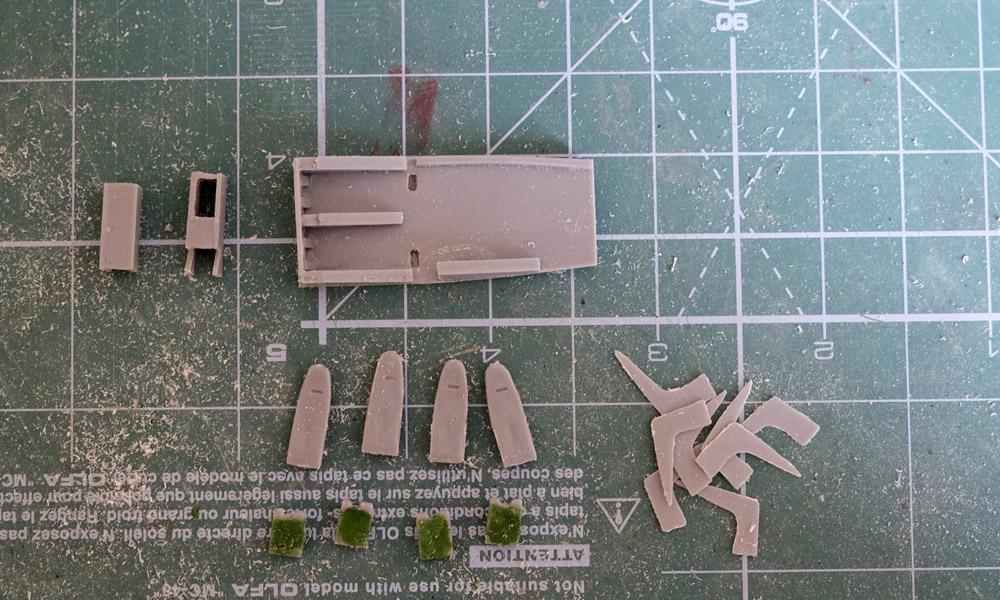

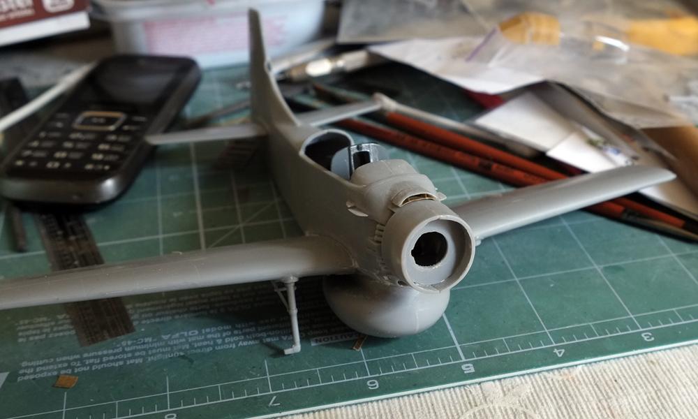

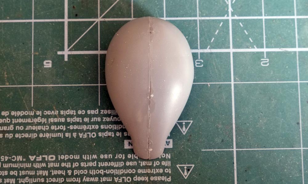

Popular Post spiteful Posted May 26, 2016 Popular Post Share Posted May 26, 2016 Покажем сборку этого чуда. Начал с крыла, радара, и только потом взялся за кабину. Издержки технологии заставили сточить боковые панели на креслах. Tali, palanbor, pentagonschik and 3 others 6 Quote Link to comment Share on other sites More sharing options...

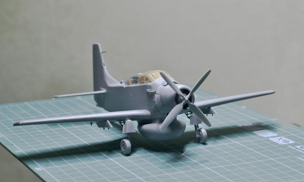

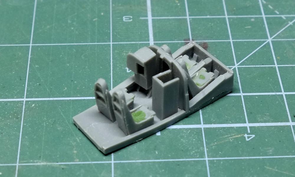

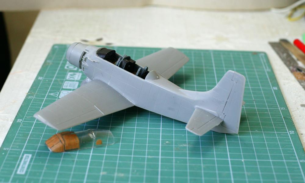

spiteful Posted May 31, 2016 Author Share Posted May 31, 2016 Идем дальше. При сборке удивился, как ограничения технологии могут проявиться в неожиданных местах. Чтобы поставить кабину, придется срезать направляющие, которые стали больше и немножко "уплыли". Но для начала спокойно склеиваем половинки фюзеля, устанавливаем двигатель и нишу задней стойки. После этого кабина спокойно вставляется снизу. Occidental, foxbot, palanbor and 1 other 4 Quote Link to comment Share on other sites More sharing options...

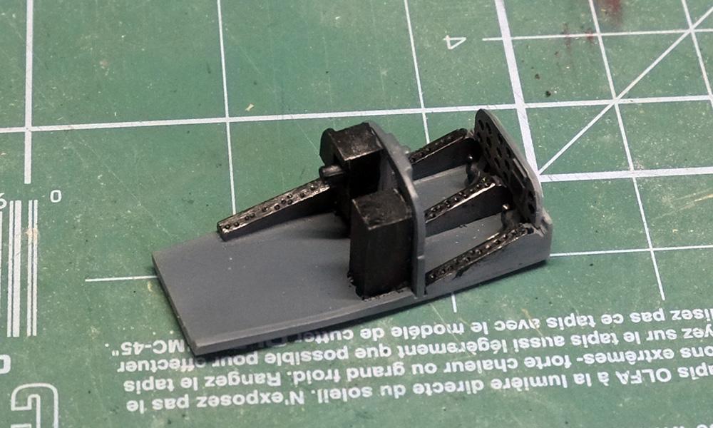

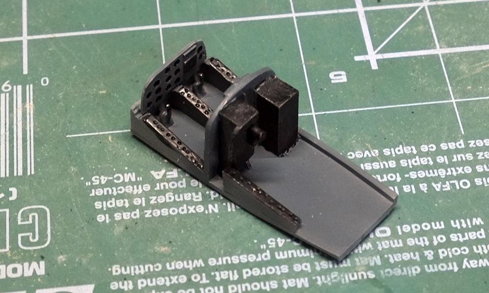

spiteful Posted June 1, 2016 Author Share Posted June 1, 2016 Поскольку на момент сборки не было декалей, приборку изготовил сам методом бутерброда, на боковых панелях сделал имитацию ручек/тумблеров. Так получилась кабина с приборами) Alder, palanbor and foxbot 3 Quote Link to comment Share on other sites More sharing options...

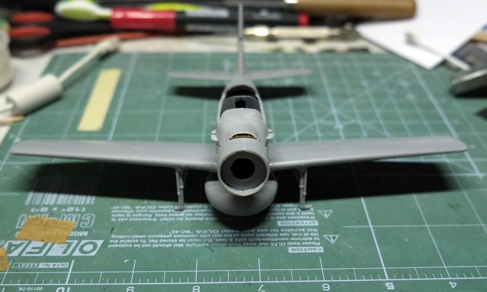

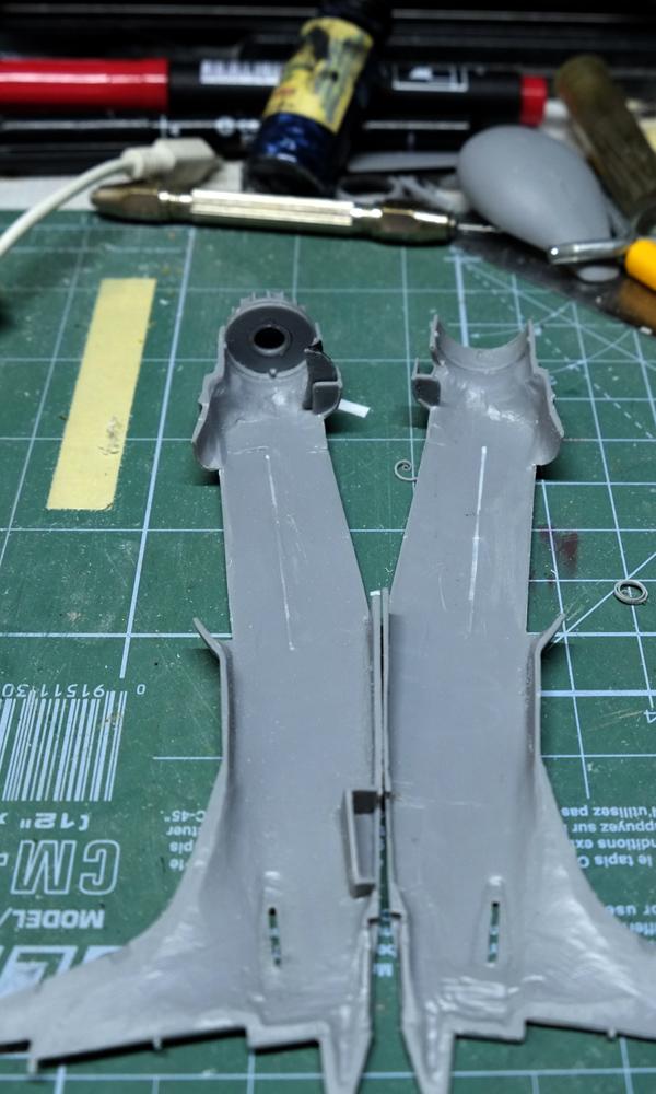

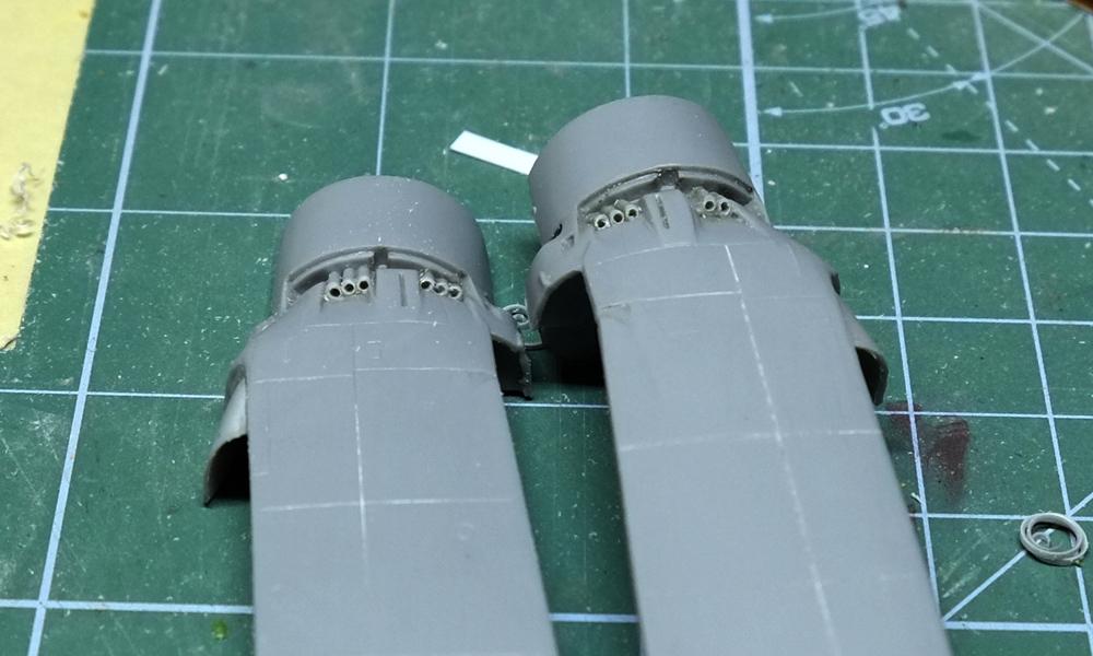

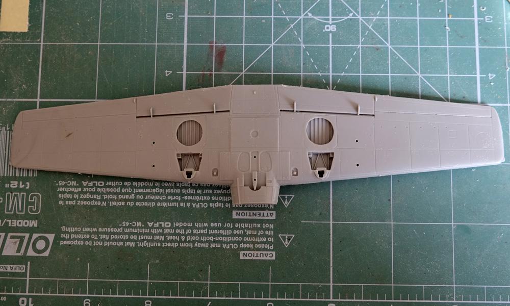

Popular Post spiteful Posted June 10, 2016 Author Popular Post Share Posted June 10, 2016 Дальше высверлил патрубки, собрал планер. Крыло собралось идеально, радар и чутка фюзель пришлось шпакленуть foxbot, palanbor, Alder and 2 others 5 Quote Link to comment Share on other sites More sharing options...

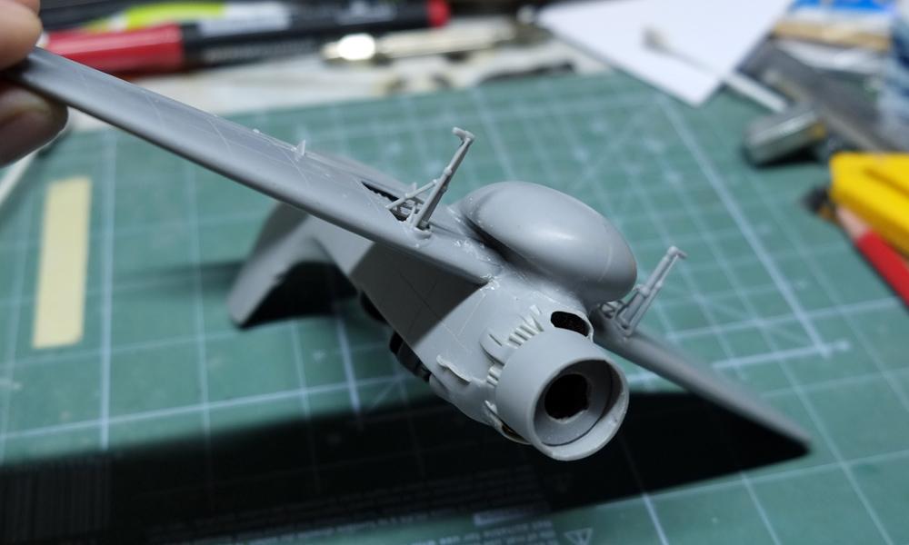

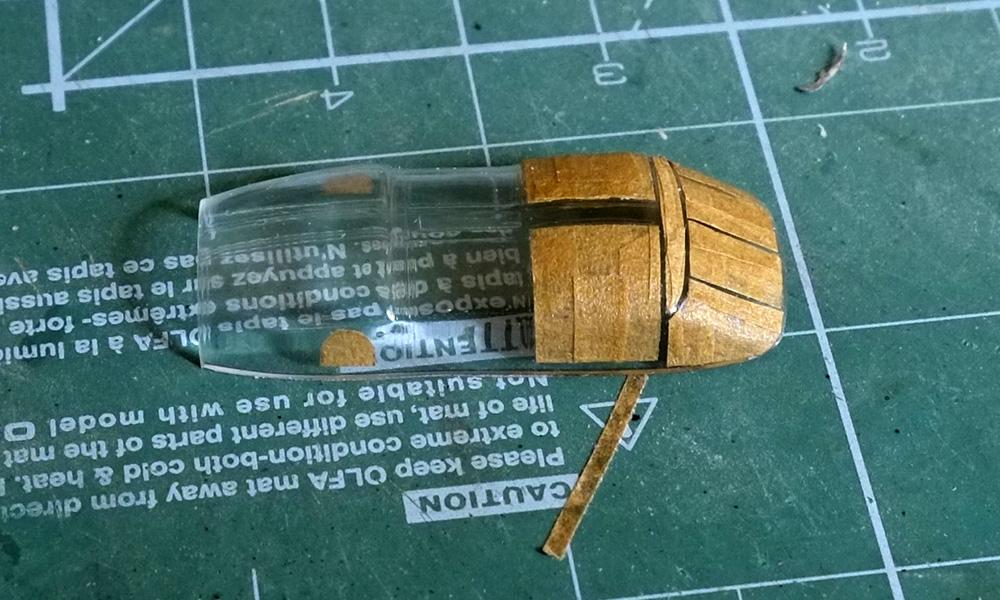

Popular Post spiteful Posted June 12, 2016 Author Popular Post Share Posted June 12, 2016 Дальше прокрасил сидухи, положил ремни, замаскировал фонарь. Фонарь, в целом, становится без особых проблем, но в мастере становился идеально... Пришлось его шпакленуть . Жалюзи сделал в открытом положении, предварительно сточив. Ну, и вот такой апарат вышел. Alder, Seversky, palanbor and 2 others 5 Quote Link to comment Share on other sites More sharing options...

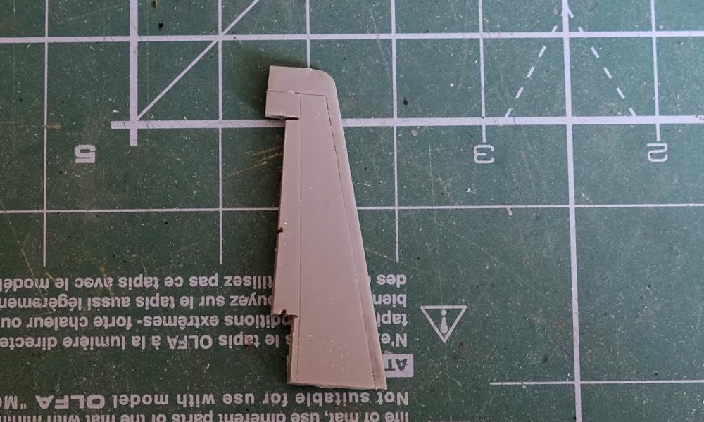

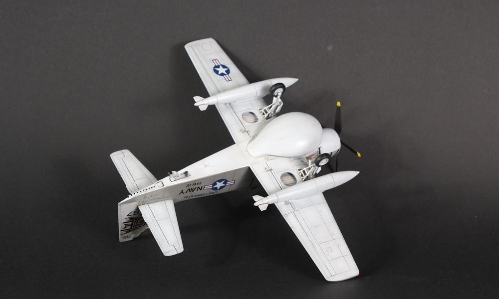

spiteful Posted June 17, 2016 Author Share Posted June 17, 2016 Забыл осветить пару моментов. 1. Воздухан на киле. На фото видно, что он в поряде, "дыра" - это чисто мое творчество, ответ шефу, чей воздухозаборник больше)))) 2.Стойки шасси. Деталировку удалось сделать максимально возможной да 72 масштаба, но никто не оценил 3. Руль направления. Были сделаны все узлы навески, но в ЛНД все мелкое либо не проливается(здесь именно тот случай), либо становятся заметно толще.Короче, он складывается исключительно. Andrevell, foxbot, palanbor and 1 other 4 Quote Link to comment Share on other sites More sharing options...

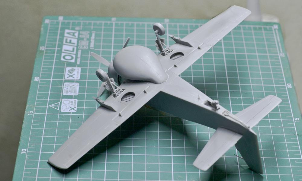

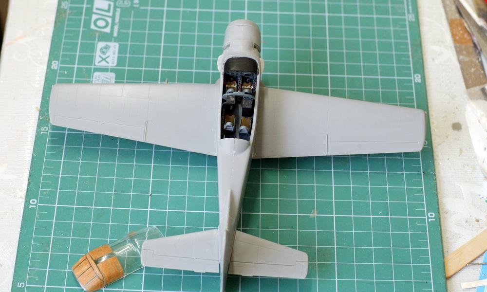

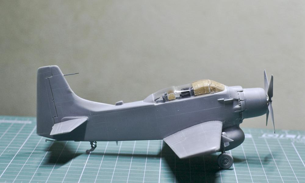

spiteful Posted June 23, 2016 Author Share Posted June 23, 2016 Андрей, тебе не надоело быть занудой? Согласны с твоими замечаниями, исправить сейчас ничего не можем,благодарны за твою внимательность, но перемалывать одно и тоже утомило.Здесь показывается стройка, а не обсуждается производитель, давай все-таки относиться доброжелательнее друг к другу! Полностью готовая к покраске модель. Alder and Seversky 2 Quote Link to comment Share on other sites More sharing options...
palanbor Posted June 23, 2016 Share Posted June 23, 2016 4 минуты назад, spiteful сказал: Полностью готовая к покраске модель. 1. я бы стойки и пилоны клеил уже после покраски 2. крюки так и остались на крыльях Цитата Андрей, тебе не надоело быть занудой? надоело. А шо делать, если кругом бардак ? Цитата Здесь показывается стройка, а не обсуждается производитель, что-то совсем запутали - коллега запостил ссылку на магазинный прайс вот я и купился. Пардон ! Цитата давай все-таки относиться доброжелательнее друг к другу! был бы я злой и гнусный - сидел бы молча и тихонько радовался косякам производителя (типа вот так : ) Quote Link to comment Share on other sites More sharing options...

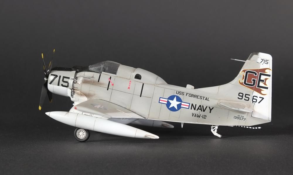

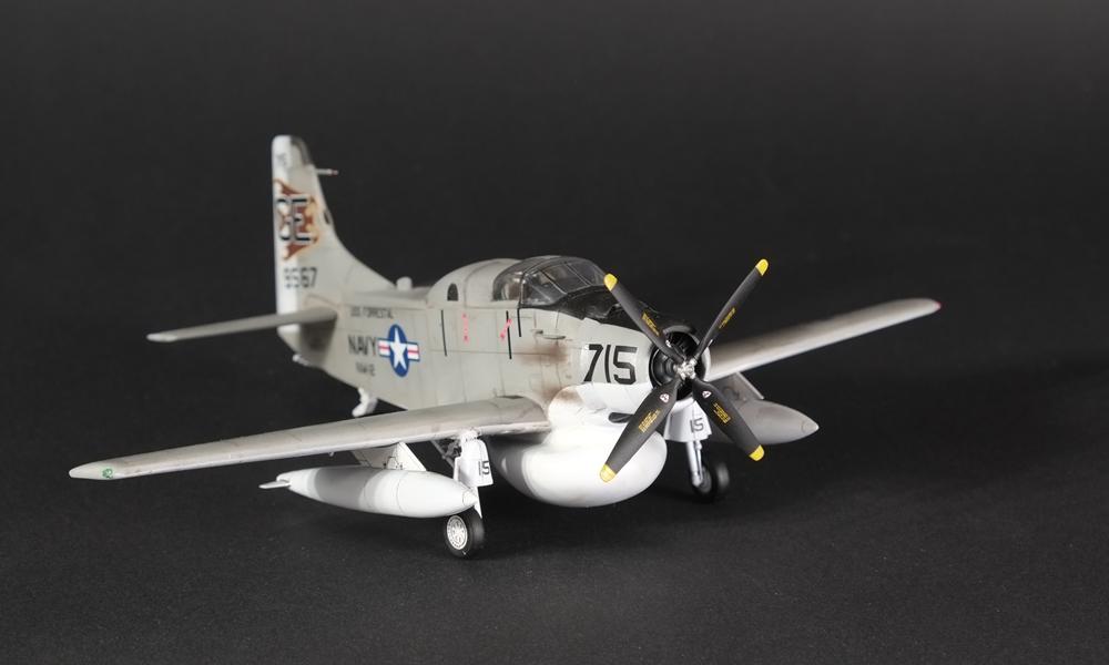

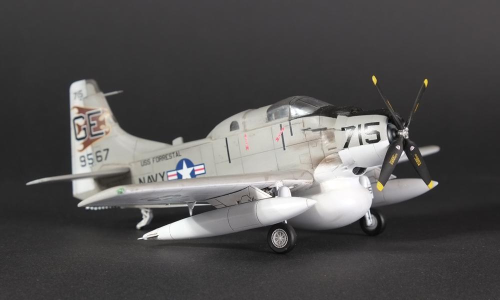

Popular Post spiteful Posted June 27, 2016 Author Popular Post Share Posted June 27, 2016 Вообще-то, это тестовая сборка, которая показывает, как модель собирается. В этом случае не принято исправлять огрехи, повторюсь, сборка тестовая. Вот и конечный результат, модель ГОТОВА! foxbot, PEPS, Seversky and 5 others 8 Quote Link to comment Share on other sites More sharing options...
Tali Posted June 27, 2016 Share Posted June 27, 2016 С завершением. Критиковать не буду - не в теме, да и сборка, как ты сказал, тестовая. Quote Link to comment Share on other sites More sharing options...
foxbot Posted June 27, 2016 Share Posted June 27, 2016 Ни про окраску ни слова, ни про декали. Мне же тоже хочется знать, есть ли огрехи в моей работе, на что обратить внимание. Quote Link to comment Share on other sites More sharing options...
Tali Posted June 27, 2016 Share Posted June 27, 2016 Так вроде выше коллеги отписывались по матчасти. Я честно не в курсе - не прет меня от скайрейдера. Ни от какого... Quote Link to comment Share on other sites More sharing options...
foxbot Posted June 27, 2016 Share Posted June 27, 2016 1 час назад, Tali сказал: Так вроде выше коллеги отписывались по матчасти. Я про матчасть и не спрашивал. Но как окрашивалось, как наносилась декаль, есть ли претензии к размерам надписей и прочее, и прочее, и прочее. Quote Link to comment Share on other sites More sharing options...
palanbor Posted June 27, 2016 Share Posted June 27, 2016 3 часа назад, spiteful сказал: Богдан, фонарь реально такой как на фото ? Такое впечатление, что внутренняя поверхность остекления - не гладкая Quote Link to comment Share on other sites More sharing options...
spiteful Posted June 27, 2016 Author Share Posted June 27, 2016 8 часов назад, foxbot сказал: Я про матчасть и не спрашивал. Но как окрашивалось, как наносилась декаль, есть ли претензии к размерам надписей и прочее, и прочее, и прочее. Окрашивалось Хамброловской эмалью №64 и белым глянцем от Босни, смывка Mig и мелки. Ну, к качеству декалей вопросов нет, раньше писал, переводятся исключительно. Все деки нанасены на матовую краску, приварились спиртом, серебрения нет. По поводу ошибки в названии авианосца уже писали. Размер в целом соответствует, вроде, только к номеру на капоте был вопрос, можно было сделать чутка меньше(вроде на мой вкус, но не принципиально) Ну, и самое "вкусное", по поводу соответствия инструкции и модели! Тут пришлось постараться, в инструкции и на модели почти не совпадают линии расшивки, соответственно, есть сложности с позиционированием. Смертельного ничего нет, но момент такой есть. foxbot 1 Quote Link to comment Share on other sites More sharing options...
spiteful Posted June 27, 2016 Author Share Posted June 27, 2016 7 часов назад, palanbor сказал: Богдан, фонарь реально такой как на фото ? Такое впечатление, что внутренняя поверхность остекления - не гладкая Да нормальный фонарь, я мастер так полировал, шо был как слеза)))) palanbor 1 Quote Link to comment Share on other sites More sharing options...
palanbor Posted June 27, 2016 Share Posted June 27, 2016 32 минуты назад, spiteful сказал: Да нормальный фонарь, я мастер так полировал, шо был как слеза)))) решено : надо брать ! Quote Link to comment Share on other sites More sharing options...
