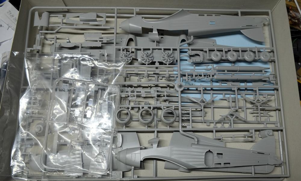

Итак, Итал в большой коробке, купил по случаю 3 года назад за не очень дорого.
Даже ничего с литников не снял, странно)))

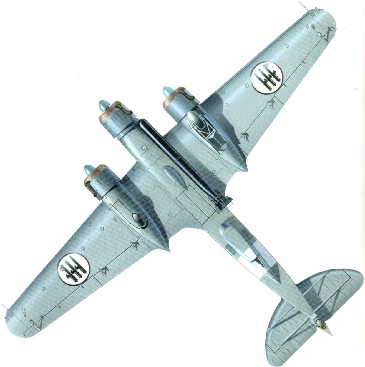

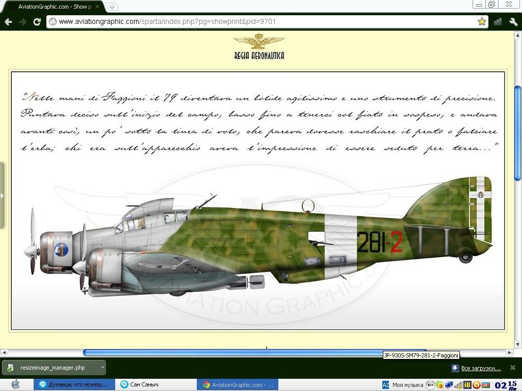

Торпеду он нёс? Нёс. Значит морской! :) Причем серый нос был спецом для того, чтобы для противника при заходе на атаку сливаться с горизонтом. Причем он мог нести только одну торпеду - слева.
9 часов назад, spiteful сказал:
Да, есть вопрос - что это за цвет в носовой части, т.н. "Итальянский сероголубой"? MMІІ 2113
Он самый. Такой же как снизу. Я тоже красил именно аутентификами Модел Мастер. По-моему только у них есть специальная итальянская тема.

4 часа назад, Watson сказал:

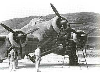

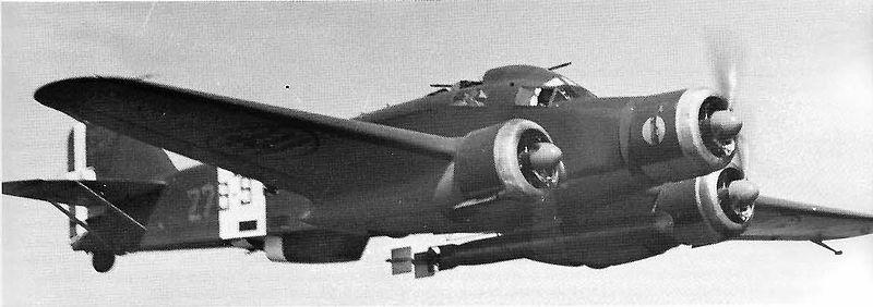

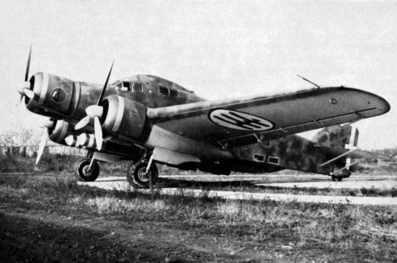

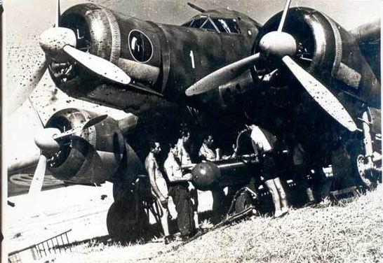

Удачи со стройкой. Вот Вам и фото прототипа в цвете:)

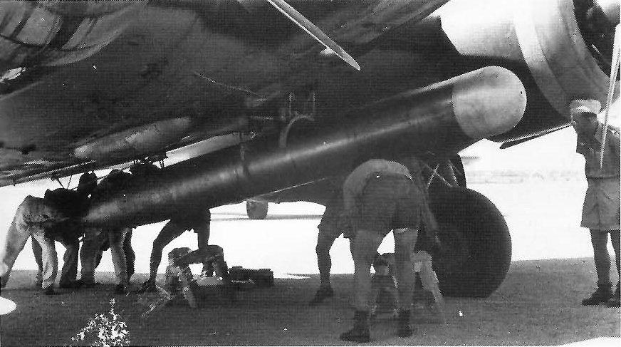

Да, и по поводу одной торпеды - не верь глазам своим?
Сами решайте - верить или нет :). Могу насыпать кучу фотографий, где торпеда одна. Насколько я помню, даже в модели предусмотрено подвешивание только одной торпеды. Он мог лететь с двумя, но с большим трудом и был неэффективен из-за потери маневренности. Поэтому решено было использовать только одну торпеду.

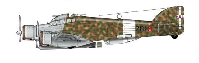

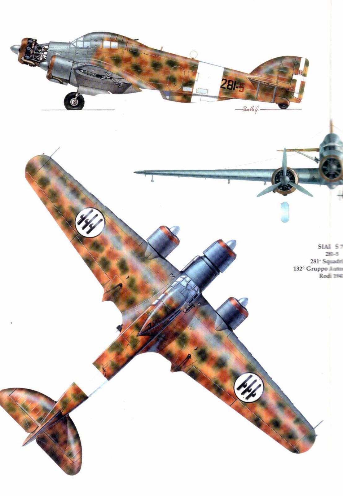

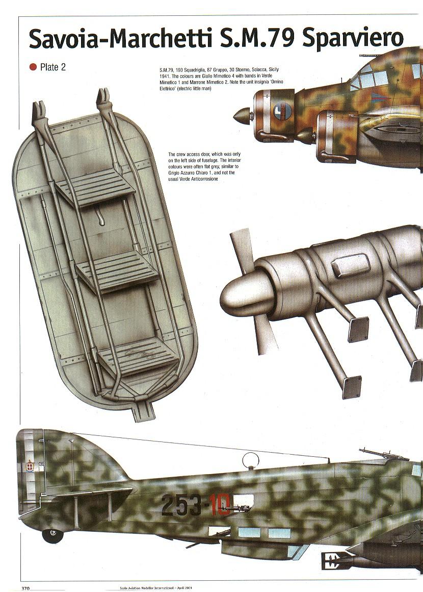

Вывел пока одну половину, фюзеля, вторую еще чухаю.

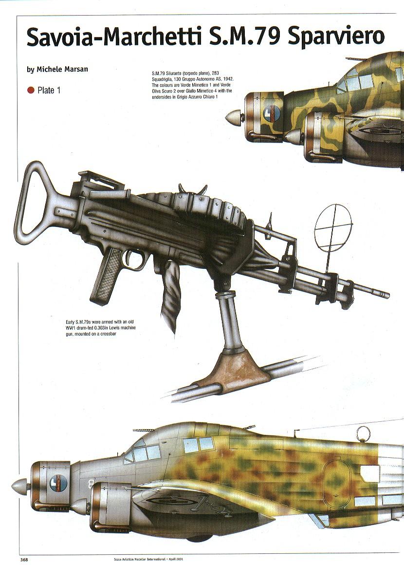

У меня реально только один вопрос по цвету носа/низа - какой брать??
Да, глобально внутрянку делать не планирую, горб открывать не хочу. Есть возможность травло эдиковское взять, но не буду, ибо нечего сусликов плодить, которых не видно...
1 час назад, spiteful сказал:
Все хорошо, но не водится он в наших краях, заказывать с ебея накладно(больше 20 бакинских выходит)... Аналог бы...
Ну тогда Tamiya
Light blue-gray XF66:1 + XF2:2,
Green - XF67,
Sand - XF59,
Brown - XF64.
