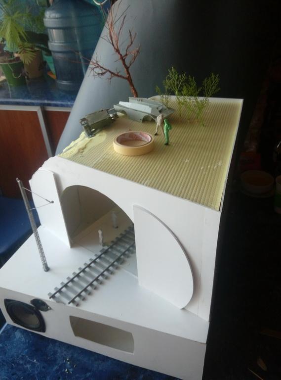

Popular Post udgin69 Posted June 16, 2017 Popular Post Share Posted June 16, 2017 По дороге из Киева,в голову пришла идейка создать очередную "заводную шкатулку с музыкой")Вселенная "СТАЛКЕР" -весьма заманчивая.И даже не взирая на новую пост апокалепсическую идею Метро,все же решил остановиться на знакомом мире.Задумка диорамы такая-на двух уровнем основании 40Х60 рассполагается вход в заброшенный тоннель.Рельсы залиты водой .Опрокинутая вагонетка.По колено в воде,стоят 4 сталкера.Наверху есть световой колодец в котором вращается вентилятор,тем самым попадает всет в тоннель.Мерцает свет под потолком тоннеля .Звук капающей воды.Внезапно свет тухнет.Зажигаются фонари у сталкеров.Через несколько секунд слышен рык(писк) и фонари тухнут...Шаговый двигатель открывает заднюю стенку тоннеля и включается парогенератор,зритель видет в глубине,светящиеся два глаза химмеры.Потом резкий ,яркий свет и зритель видит саму химмеру.Потом громкий рык ,свет тухнет ,ворота захлопываются и в темноте звук борьбы и крики...Занавес.))Весь этот Голливуд управляется Ардуино.Вообщем,пока все просто.Есть идея добавить старый планшет и когда захлопываюся ворота,зритель видет на экране заранее записанное видео ,где мерцает свет перемещаются ...короче,можно найти и вырезать из какого то фильма борьбу в темноте.А потом,когда звук утихнет-на экране -полосы.Вместо планшета можно прикрутить старую фоторамку,которая воспроизводит видео.Химмеру вылеплю из двухкомпонентной сварки.Звуки уже нашел и осталось все смикшировать.Есть идея поставить к колодцу сталкера,который будет наблюдать за действом сверху.Не могу определится с техникой наверху....Выбор между Кразом, Газ 66 м и Зилом 157м...?Зил -богаче,потому как есть у меня на него все допы и весь разобранный он очень удачно будет смотреться.Была идея сделать из него пожарку.....Жаль,что АйСиэМ не выпустила свой 131 пожарный(((Конечно,просится туда ,что то инженерное типа БАТа ,но у меня его нет(Так,что исхожу из того,что есть у меня.) Если есть идеи-колитесь)) Seversky, pentagonschik, foxbot and 7 others 1 9 Quote Link to comment Share on other sites More sharing options...

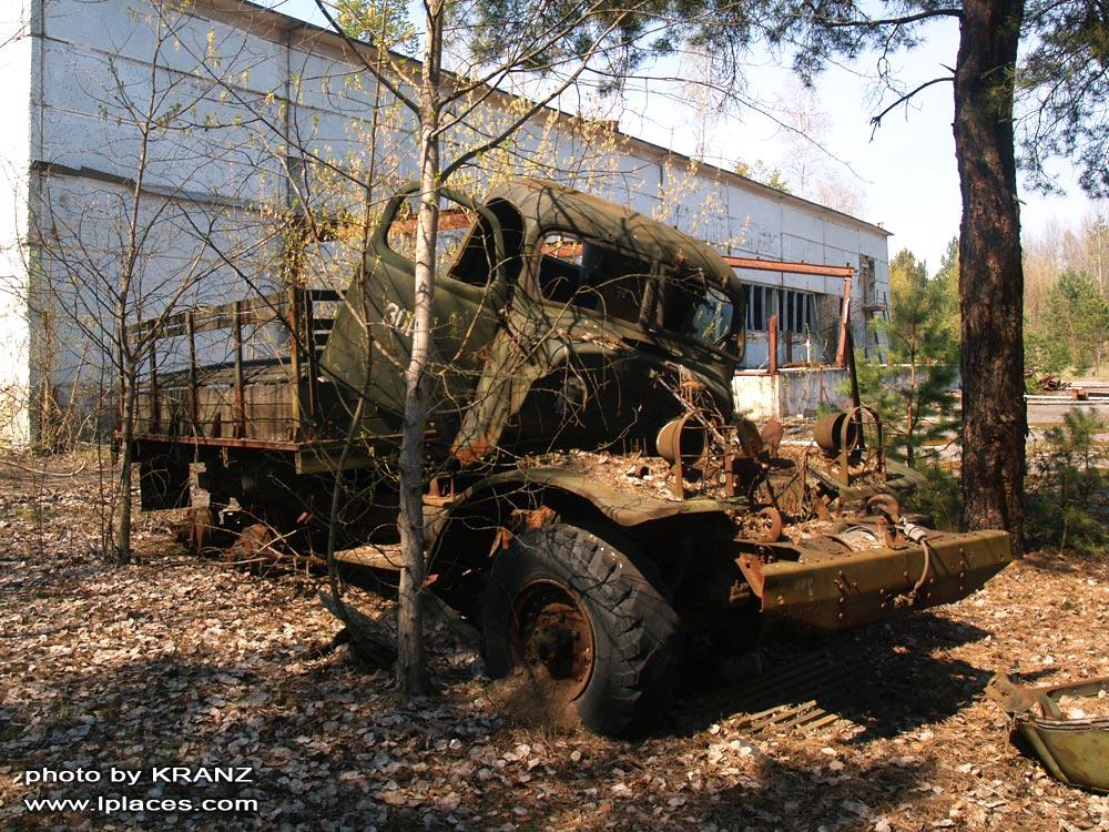

flay4 Posted June 17, 2017 Share Posted June 17, 2017 Женя, ЗиЛ будет смотреться однозначно более калоритно udgin69 1 Quote Link to comment Share on other sites More sharing options...

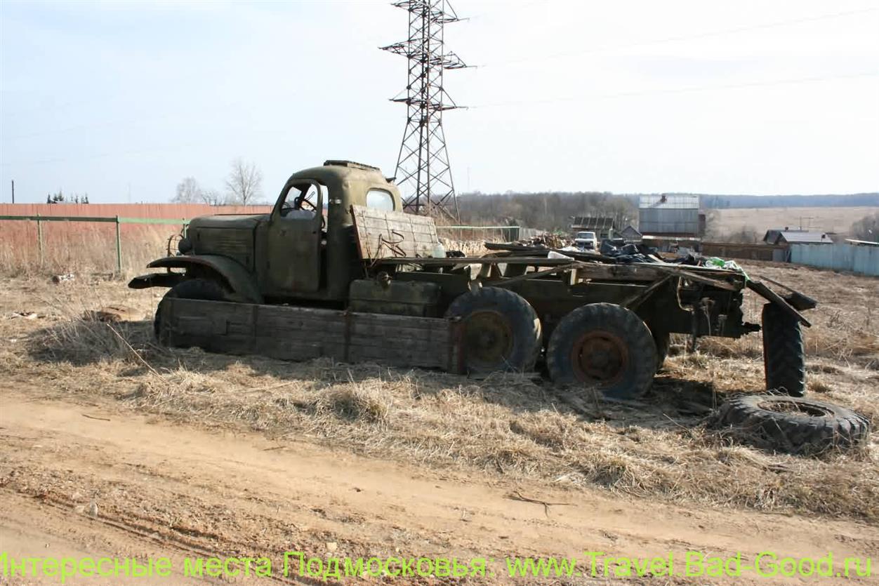

udgin69 Posted June 17, 2017 Author Share Posted June 17, 2017 А,что если наверху сделать наподобие могильника?Есть БРДМ,ГАЗ 66,УАЗ 469,можно из старого Т-55 ИМР сделать....Куча железа.) alexxa007 and Alexei_UA 2 Quote Link to comment Share on other sites More sharing options...

Tolibass Posted June 18, 2017 Share Posted June 18, 2017 Хоть это и не моя тема, но не смог пройти мимо, сам иногда время от времени люблю пошпилить в сталкера. Думаю что основное действие это сталкеры в тоннеле, а всё что вокруг не должно отвлекать внимание, последнее фото разорванного зила, уверен что такой модели будет достаточно для верхней части диорамы. udgin69, STALKER and Олексій Єременко 3 Quote Link to comment Share on other sites More sharing options...

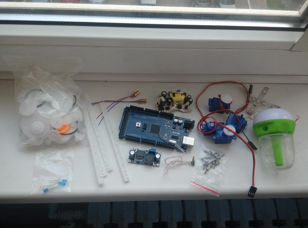

Popular Post udgin69 Posted August 27, 2017 Author Popular Post Share Posted August 27, 2017 Господа,лед тронулся....Вчера изваял коробку..Из пластика ПВХ и останков вагонки.Сделал бокс под аккустику.Сами динамики выдрал из старой комп колонки,которая неплохо звучала.Внутренность бокса обклеил пенокартоном и поставил пассивную мембрану для лучшего воспроизведения бассов.Есть идея второй динамик вывести в сам тоннель.)Практически все получил из Китая.Сервомоторы переделал под постоянное вращение.Два из них пойдут на лифт,который будет поднимать чудище лесное,а два оставшиеся -на ворота.Осталось получить еще зубчатые на лифт и ворота рейки,так как четырех моих -маловато.Получил мелкие шаговые движки для фигур....Есть сомнения,что все же будут не плавные их микрошаги.((Возможно,избежать дерганья рук можно применив усилие(смазку?)на руках фигур.(???)Пока теория.Жду Сашу Прокопенко,он главный физик в моем деле)))Проверить такое можно только после подсоединения их к Ардуине. Дима Бриченок пообещал поделиться стареньким 7 дюймовым планшетом для видео...Так.что почти все у меня имеется.) Немного нашел другой образ Химмеры.Возможно сделаю что то подобное?Все больше закрадываются сомнения-может все же назвать вместо Сталкера-Метро? Андрій Бутко, Aly, Seversky and 5 others 3 5 Quote Link to comment Share on other sites More sharing options...

Nikolay Posted September 3, 2017 Share Posted September 3, 2017 Грандиозная задумка! Наконец-то я дождался симбиоза стендового моделизма и электроники. На мой взгляд, за этим будущее. С удовольствием буду следить за стройкой. Набор реек и шестеренок я тоже заказывал в Китае для экспериментов. Годная штука, да и стоит копейки. Управление планируете с пульта? udgin69 1 Quote Link to comment Share on other sites More sharing options...
udgin69 Posted September 3, 2017 Author Share Posted September 3, 2017 Нет, управление будет с помощью кнопки включения))Потом за дело возьмется программа Ардуино,которая и включит все в заданные промежутки времени. Quote Link to comment Share on other sites More sharing options...
Nikolay Posted September 3, 2017 Share Posted September 3, 2017 Если позволите, то дам на будущее несколько советов, исходя из собственного опыта (я не инженер, тем более не электронщик, поэтому могу ошибаться в терминологии). Сделал несколько исполнительных устройств, и на сервомоторах в т.ч. Дело в том, что даже миниатюрные электродвигатели, в.ч. сервомоторы потребляют нехилый ток, значения которого могут приближаться к 1 амперу и создают помехи. Все бы ничего, но когда совмещаешь это в единую схему, то микроконтороллер может сбоить, зависать, и т.д. Данная проблема решается некоторыми путями. Один из них, это применение реле, мощных транзисторов на выходе. Второй - это источник питания большой емкости. Когда- то я делал С-130 в 48 масштабе. Там было 4 действующих мотора, которые запускались сами по себе в определенном порядке, затем плавно раскручивались, набирая обороты. Включались БАНО, проблесковые маячки. Все это работало от обычного пульта дистанционного управления. Так вот, сопряжением данных исполнительных устройств мы очень здорово намучались. Уверен, что Ваш друг знает что делает, но решил об этом написать на всякий случай. Если есть какие-то вопросы, то более точно могу узнать у своего электронщика udgin69 and Олексій Єременко 2 Quote Link to comment Share on other sites More sharing options...
udgin69 Posted September 3, 2017 Author Share Posted September 3, 2017 Все правильно,поэтому двигателями будут управлять мотор шилды собранные на полевиках. Quote Link to comment Share on other sites More sharing options...
