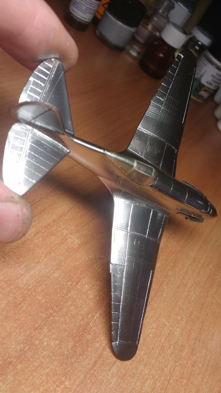

С позволения админов и автора темы продублирую картинку в этой ветке. (всё складывается как никогда лучше)
Вот это разговор! В дискуссии - рождается истина. И, как следствие, оптимизация нашего творческого процесса, здорово экономя время жизненное, коего остается всего меньше )
Прочел смежную тему, вот откуда эта картинка, и, конечно, кое-что спрошу. Так понимаю, что суть эффекта "блеска" большинства металликов (не берем во внимание полируемые) - корректное расположение  пигмента  (пудра или пластинки) в слое связуещего лака. Правильно "уложенный" металлик  - это достаточно сырой, еще не вставший лак, позволяющий пигменту успеть правильно расположится в слое. Исходя из этого, задача маляра - правильно развести и "доставить" смесь на поверхность, не пересушить разбавителем, не высушить большим расстоянием от аэрографа до поверхности и не "зашагренить" от некорректных повторных проходов инструментом. Я прав?
Поэтому и задал вопрос автору модели о том как наносился хром. Сопло, давление, расстояние до модели и частота проходов...

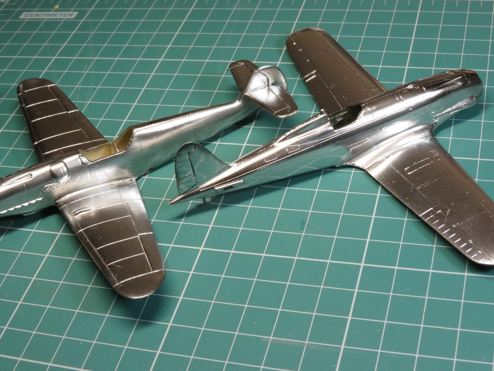

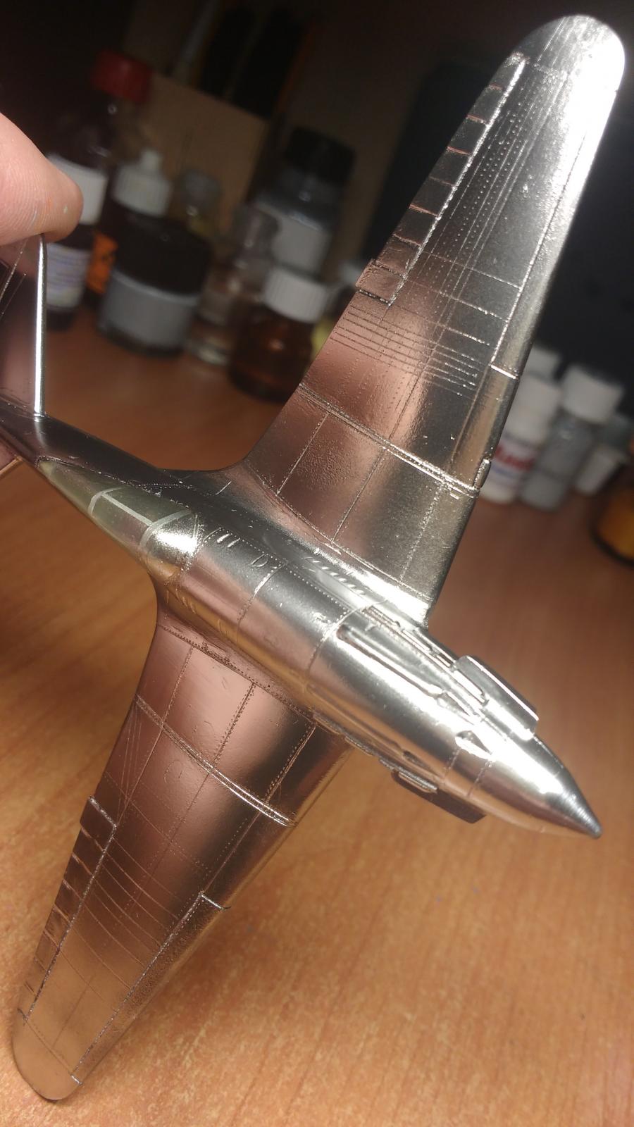

Шикарное исследование от Маки! Пригодиться, конечно, всем любителям моделизма.
Я тоже очень люблю экспериментировать с красками. Но с лаками экспериментов у меня почти нет, так как я, в общем то БТТ-шник, и лаки в БТТ не применяю вообще, по причине замены их смесями Тамии "Х" и "XF", в зависимости от того, что я хочу получить, но это отдельная тема. А наша тема - получение зеркального покрытия(хрома) и сохранения его для дальнейшей продолжительности жизни.
   Да, результат на своей работе F-104 Старфайтер, я получил. Но главное получил опыт, как покрыть достаточно большую поверхность(а самолёт в 32-ом большой) равномерным зеркалом. Дело в том, что как писал Маки, небольшие поверхности покрываются бес проблем. А вот основная загвоздка больших площадей - т.н. оверспрей. Он появляется оттого, что при нанесении Молотова на поверхность -  в самом начале появляется шагрень. которую мы разбиваем, нанося тут же последующей струёй факела. Краска медленно растекается(она густовата)и появилось зеркало. НО(!) только на конкретном месте. Переходим на другой участок - так же делаем зеркало, но оверспрей(думаю, все знают, что это такое), залетая на соседний участок с уже готовым зеркалом, превращает его матовое зеркало, не весь участок, его часть, создавая видимую границу......И вот это очень печально. В конечном итоге я получил просто пятнистую зеркальную поверхность - где то зеркало идеальное, где то не очень идеальное, где то зеркало матовое, где то вообще, что то похожее на АК-интерактив, а где то была даже зеркальная шагрень. Смывается всё изопропанолом за 20 минут).....И всякие попытки изгаляться с давлением и величиной факела приводили почти к одному и тому. Всё же как то пришла мысль(она должна была прийти и пришла, я её очень ждал)))..... Во первых, попробовать бадяжить краску. Прекрасно разводится изопропанолом, но лучше всё же им не разводить - зеркало хоть и получается, но какое то не такое зеркальное. В общем пришёл  к выводу - только 87077 Tamiya Растворитель для грунтовки, шпаклевки. Я им растворяю в последнее время Тамию - из Тамии получается ну просто великолепнеёшая краска, которая ни течёт, не кляксит, ложится очень равномерно, создавая идеально ровную поверхность.
 В общем разбавил на четверть(этого достаточно) Молотова и большим факелом, под давлением чуть больше среднего, очень быстро нужно покрыть всю ту поверхность, которая вам нужна - сразу и всю(!). Плотностью факела мы сразу пытаемся нанести как можно бОльший слой краски на всю поверхность, чтобы не было никаких границ перехода. Та жидкость даёт ещё большую текучесть.
   Когда всё засохло(лучше сутки вообще не прикасаться, нанёс футуру. Футура легла без проблем, но от зеркала ничего не осталось....всё смыл в очередной раз. Нанёс заново уже с набитой рукой и полученным опытом. Декали прямо по краске- она высыхает и становится достаточно прочная к механически воздействиям.

Что ж, теперь собственные теоретические выводы получили подтверждение в Ваших пробах. Общую картинку правильного процесса покраски я уже вижу...
Продожению эксперимента - быть. По случаю приобрел сегодня флакон вот такой же заливки, теперь будет проба покраски через аэрограф. Да и по лакам - тоже есть немного новых открытий...
Брависимо!)
Метод работы мокрый по мокрому есть самым важным и Вы сами к этому пришли благодаря предварительному смачиванию поверхности.

- продолжение скоро будет, до вечера высохнет самая удачная  "кошка" по имени Фиат, будет как раз сутки. Предварительные результаты уже есть. Стабилизаторы Спитфайра уже вскрыты лаками, но они изначально имели не то качество хрома, от которого хотелось бы судить о влиянии лаков.
- касательно направления "змейки" полностью согласен, чтобы не "пылить" на уже полученное зеркало, вести предпочтительно именно от себя. Но Liveling здорово расковывает по времени и даёт право на ошибки. Зеркало хрома формируется в течение нескольких секунд, но, да - тут предпочтительно процессу не мешать.
- Маски. Да, по логике напрашивается разделить технологический процесс по плоскостям (плоскость крыла, фюзеляж, стабилизатор) с защитой лаком и промежуточным маскированием. Но правило #4 неожиданно скорректировало это предположение. Растворитель позволяет получить монопокрытие за один подход к модели. Вчера, в качестве экстремальной пробы я прошёлся растворителем по уже схватившемся участкам (час просушки) МиГ-3. Местами на них был эффект алюминия (описание почему - выше). Так вот зеркало хрома "поднялось" ! Не так эффектно, как по сырому покрытию, но все же. Крайность, но проверка метода подтвердилась. Главное - знать меру, растворитель достаточно активный и легко "достучаться" до самого пластика.
- касательно лака Хамброл был неправ. Проблема, что наносил его без растворителя, прямо из банки. Если разбавить соответствующим растворителем, то все очень даже прекрасно сохнет. Очевидно в алкидных эмалях растворитель не только разбавляет, но и способствует дальнейшей полимеризации покрытия. Лак Хамброл на равных правах участвовал в дальнейшем тестировании лаков.
Ещё один момент. В тестах мне удалось избежать шагрени. Хотя опасения были. И это был аргумент в необходимости масок. Но, вышло без этого дефекта.
Благодаря правильному разбавлению краски, растворителю и корректной технике нанесения.
