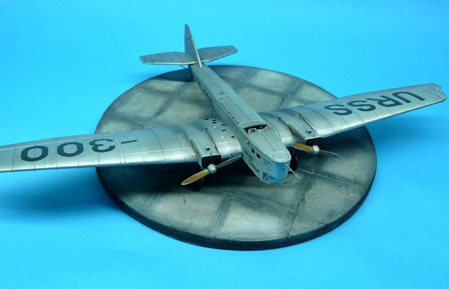

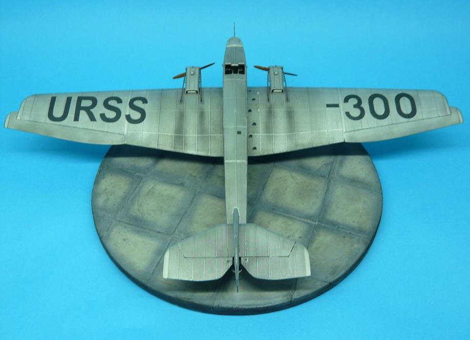

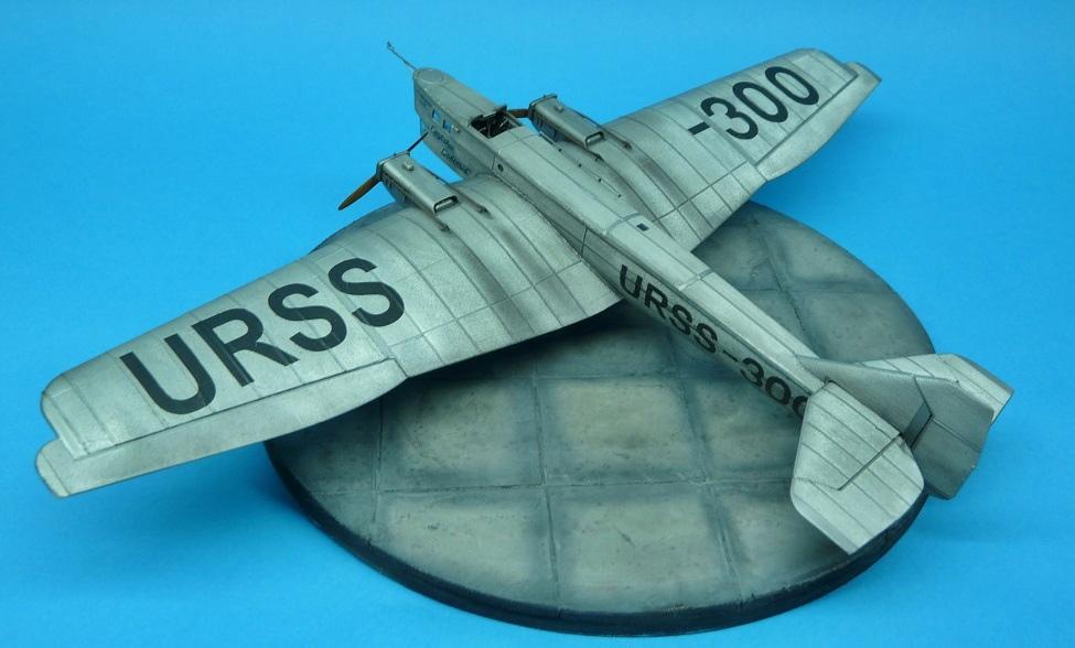

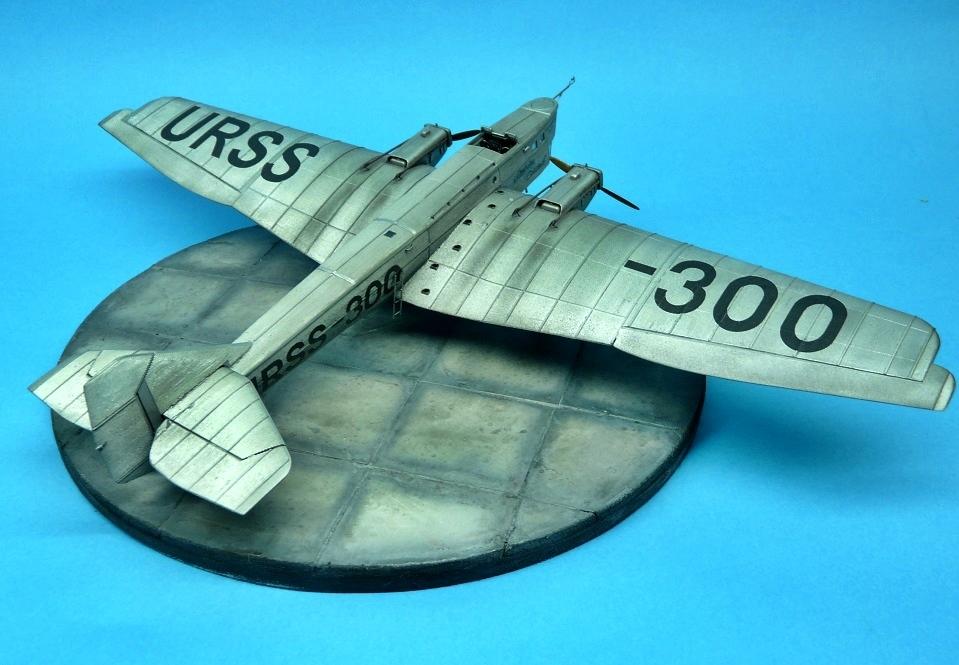

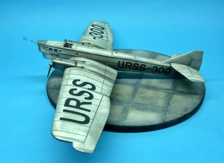

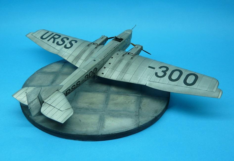

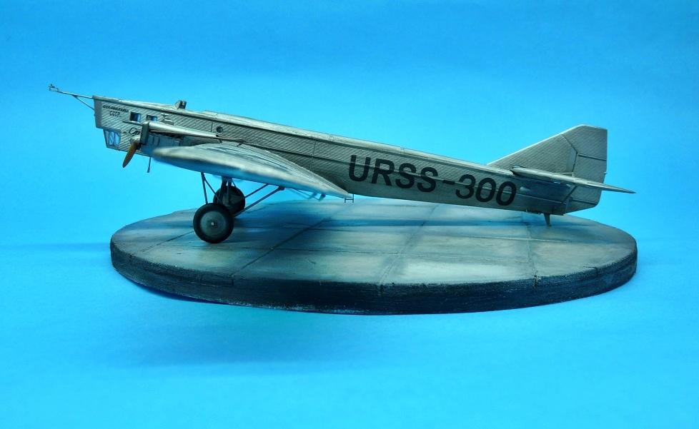

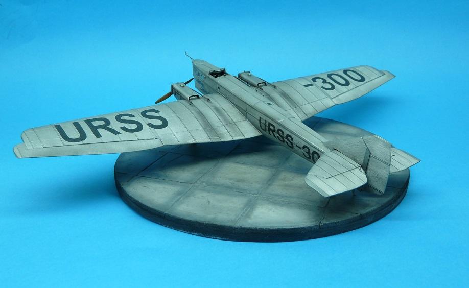

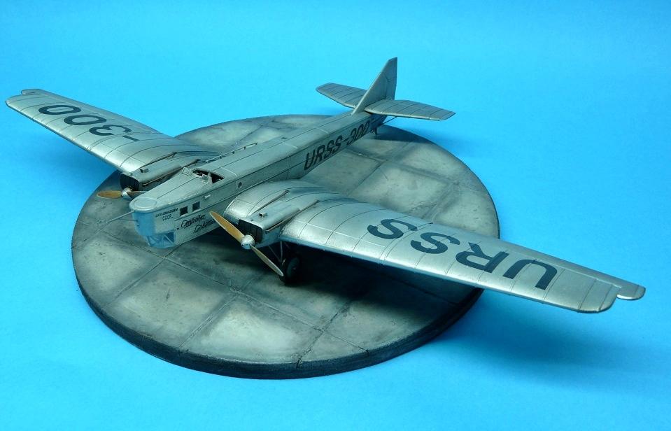

Popular Post Gerry Woller Posted May 11, 2016 Popular Post Share Posted May 11, 2016 Серийный экземпляр ТБ-1 (АНТ-4) со снятым вооружением был выполнен в двух экземплярах для рекордного перелёта Москва — Дальний Восток — Тихий океан — Нью-Йорк. Исторический для СССР перелёт был начат 8 августа 1929 года, но был прерван вынужденной посадкой в тайге под Читой. Самолёт был разбит, но экипаж не пострадал и вернулся в Москву, где вновь стартовал на запасной машине 23 августа 1929 года. Экипаж в составе командира С. А. Шестакова, второго пилота Ф. Е. Болотова, штурмана Б. В. Стерлигова и Д. В. Фуфаева совершил перелёт по маршруту Москва — Омск — Хабаровск — Петропавловск-Камчатский — остров Атту— Cиэтл — Сан Франциско — Нью Йорк, общей протяжённостью 21242 км, из них 7950 км над водой. Полётное время составило 137 летных часов. Набор собирался практически "из коробки", благо "базовая комплектация" вполне позволяет сделать этот вариант без особых усилий. Пластик в сборке приятный, но слегка ломкий как у ФайнМолдс - так, что будьте аккуратней с мелкими деталями. Декали желательно обрезать по контуру, - их придется усаживать на гофрированные поверхности. Спецжидкостей для приварки декалей не применял, хватило обычного уксуса и ИПС. В инструкции нашел несколько ошибок, в частности по поводу носовой надписи на дублере и первом экземпляре "Страны Советов", их нужно указать наоборот. Так же, есть ошибки с со створками люков (мне нужно было установить выпуклые, а я доверился инструкции и поставил гладкие, потом уже было поздно менять). Еще на фото прототипа видны небольшие воздухозаборники сверху, на капотах двигателей. Их нужно добавить, благо в наборе они есть. Красил германской автоэмалью "Хамелеон". P.S. Модель можно купить. Tali, StarFar, Маки and 11 others 14 Quote Link to comment Share on other sites More sharing options...
StarFar Posted May 11, 2016 Share Posted May 11, 2016 Модель смотрится! А прототип был как-то окрашен или покрыт прозрачным лаком или ...? PS. Баланс белого все же надо бы подправить на фотографиях, а то уж очень синий фон едкий получился, плюс сам оттенок модели. Quote Link to comment Share on other sites More sharing options...
Gerry Woller Posted May 11, 2016 Author Share Posted May 11, 2016 По некоторым данным прототип был окрашен целиком лаком All. С фото беда постоянная:( Quote Link to comment Share on other sites More sharing options...
LAnVas Posted May 11, 2016 Share Posted May 11, 2016 Хорошая модель. 2 часа назад, Гоша Волков сказал: прототип был окрашен целиком лаком All. Без пигмента? Только лак по металлу? Quote Link to comment Share on other sites More sharing options...
Уокер Posted May 12, 2016 Share Posted May 12, 2016 All означает аэролак второго покрытия. Был зеленый, серый, серо-голубой и с алюминиевой пудрой. Все матовые кроме зеленого. Прозрачного лака без пигмента не было. Quote Link to comment Share on other sites More sharing options...
Ушелец Posted May 12, 2016 Share Posted May 12, 2016 Это особенность фото или у него действительно какая-то "джинсовая" поверхность а не гофр? Quote Link to comment Share on other sites More sharing options...
