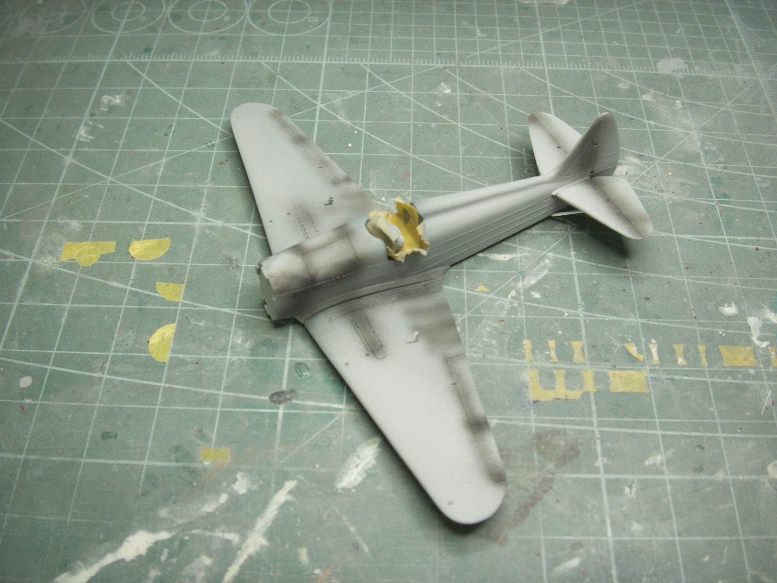

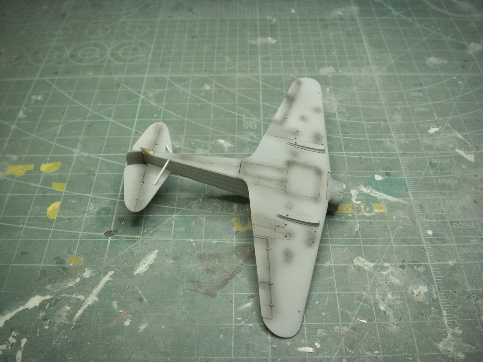

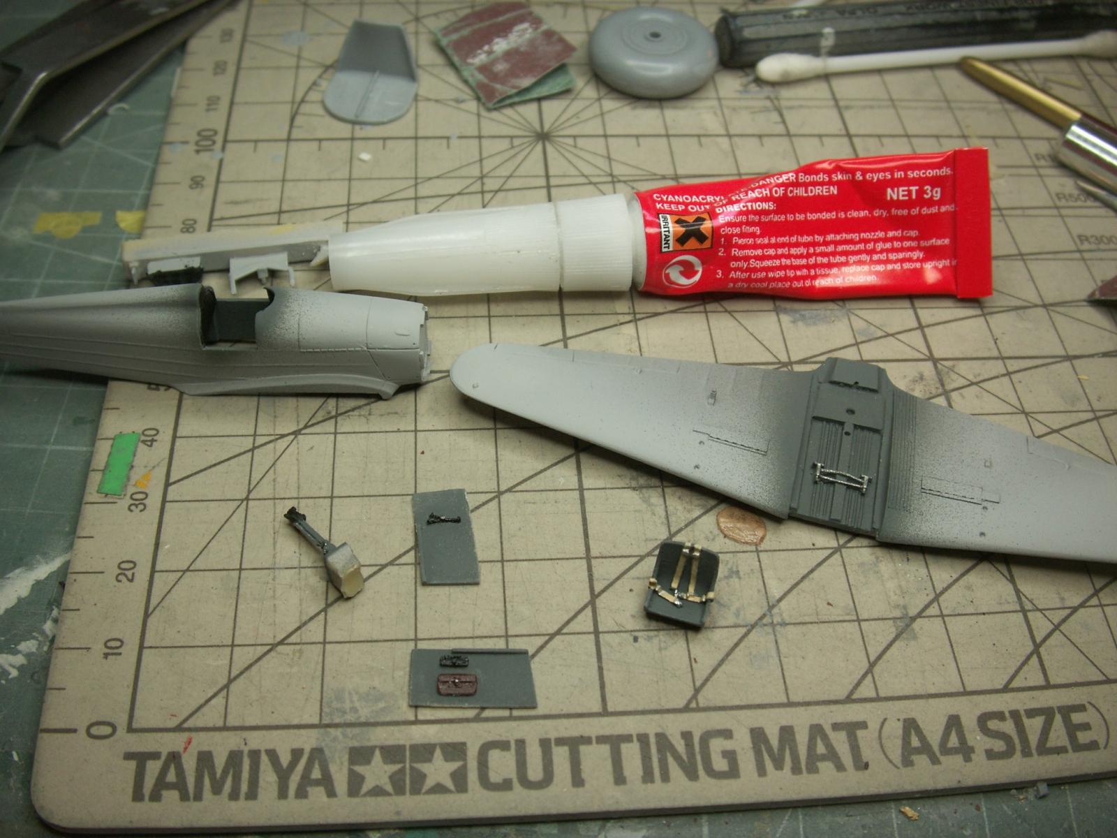

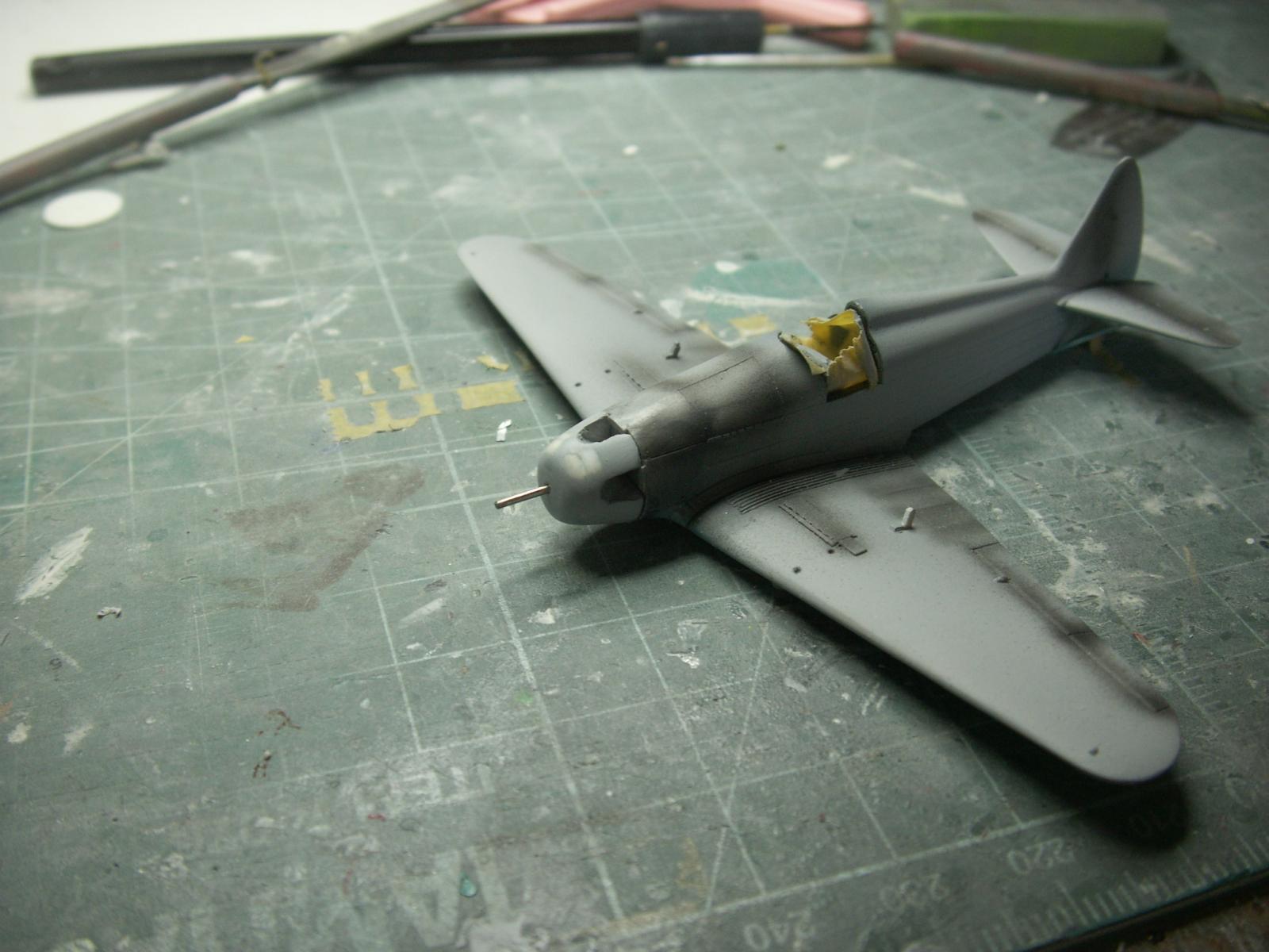

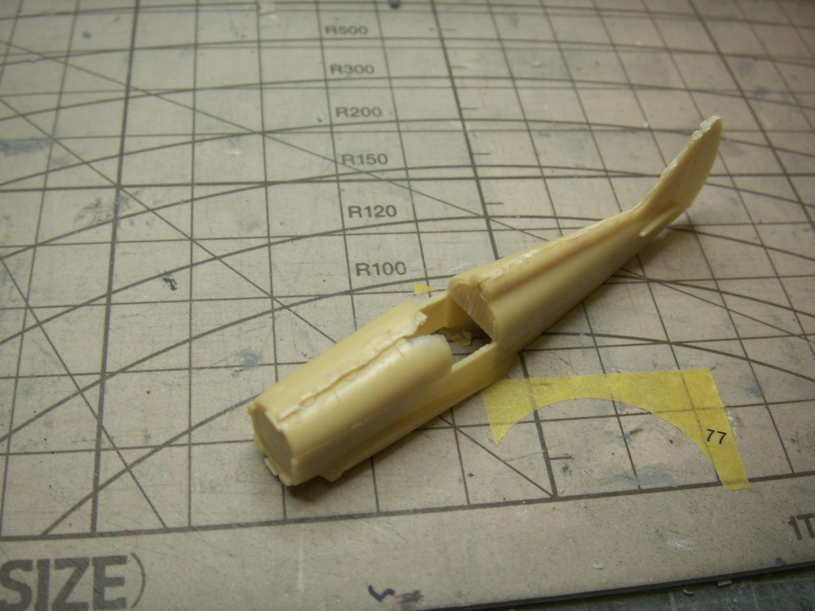

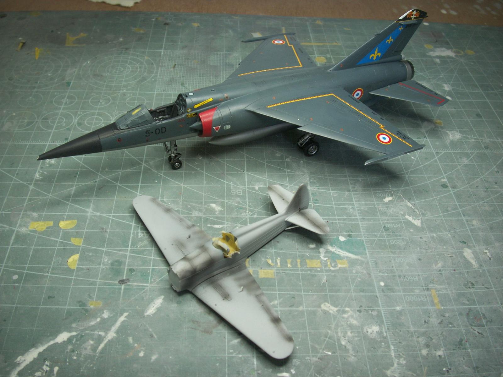

Popular Post Pin Posted June 26, 2016 Popular Post Share Posted June 26, 2016 Меня вполне устраивает запрет на участие с УТ-1Б в конкурсе, но я думаю, что в качестве поддержки можно. Не буду возражать, впрочем, если организаторы посчитают иначе На фюзеляже заметное смещение, но убираемое Грунтанул Маленький он - мотогондола и колесо Пе-8 для сравнения Покрасил внутренности кабины Прешейдинг. Опять же - для сравнения на форе Миража Попробовал краску HATAKA - ничего, вроде. Цвет лично у меня не вызывает отторжения Вдохновения нет. Долбанный брексит - идиоты *** Андрій Бутко, PEPS, Сергій Фляшко and 7 others 10 Quote Link to comment Share on other sites More sharing options...

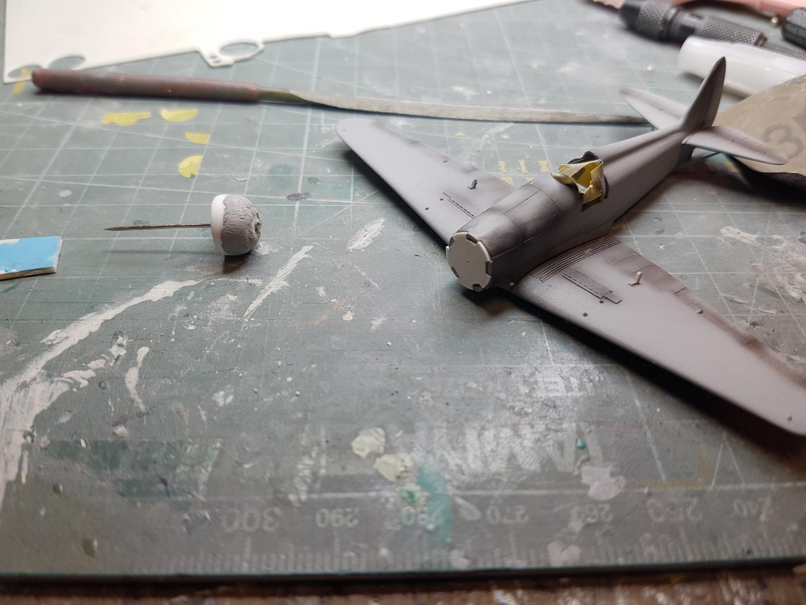

Pin Posted June 28, 2016 Author Share Posted June 28, 2016 Уборка не помогла. Какие предложения по самостоятельному изготовлению? Quote Link to comment Share on other sites More sharing options...
spiteful Posted June 28, 2016 Share Posted June 28, 2016 16 минут назад, Pin сказал: Уборка не помогла. Какие предложения по самостоятельному изготовлению? Придется вытачивать вручную((( Если круглый - болванка+дрель+напильник. Если есть токарный станок - еще проще. Все остальные варианты проще делать из круглой заготовки, за исключением квадрата. Как вариант, Амодел тоже выпускал Ут-1, можно использовать как донора, либо отлить копию капота из смолы. Как-то так. Quote Link to comment Share on other sites More sharing options...
Genry Posted June 28, 2016 Share Posted June 28, 2016 Деревянная болванка и по методу вакушки выдавить капот, потом высверлить отверстия под цилиндры и из доширака сделать части, которые закрывают головки цилиндров. Если же картер двигателя не дан отдельной деталью, то тут ещё проще, можно ограничиться деревянной деталью, к которой приклеить цилиндры. Quote Link to comment Share on other sites More sharing options...
Pin Posted June 28, 2016 Author Share Posted June 28, 2016 Не круглый. Не вижу преимуществ дерева перед пластиком и наоборот - недостатки вижу. У АМодел был УТ-2, да и не хочу ещё один набор покупать Quote Link to comment Share on other sites More sharing options...
Genry Posted June 28, 2016 Share Posted June 28, 2016 И что, что не круглый? Сделать болванку нужной формы и выдавить из пластика по этой самой болванке, при таком мелком размере дел на пару часов. Quote Link to comment Share on other sites More sharing options...

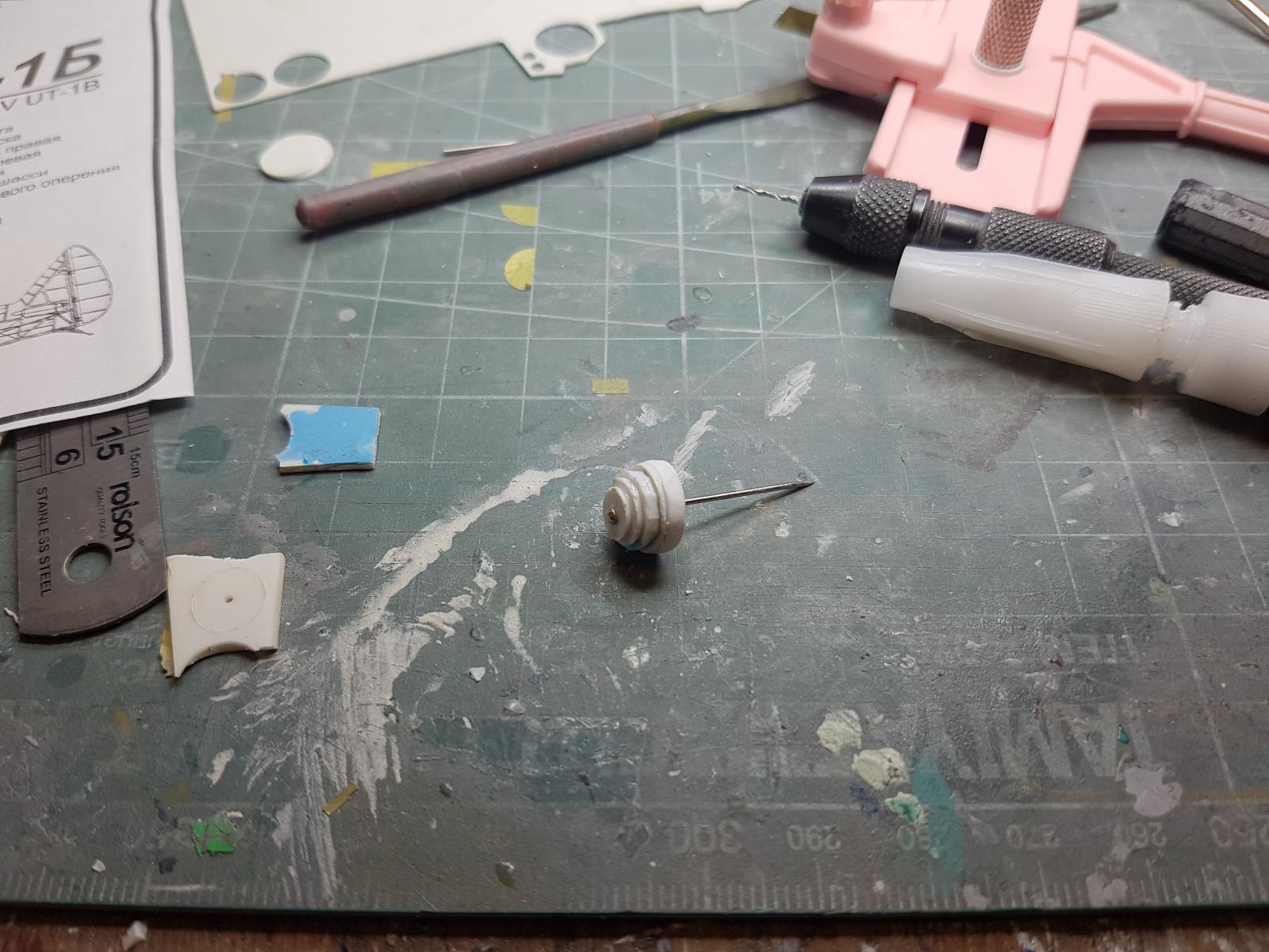

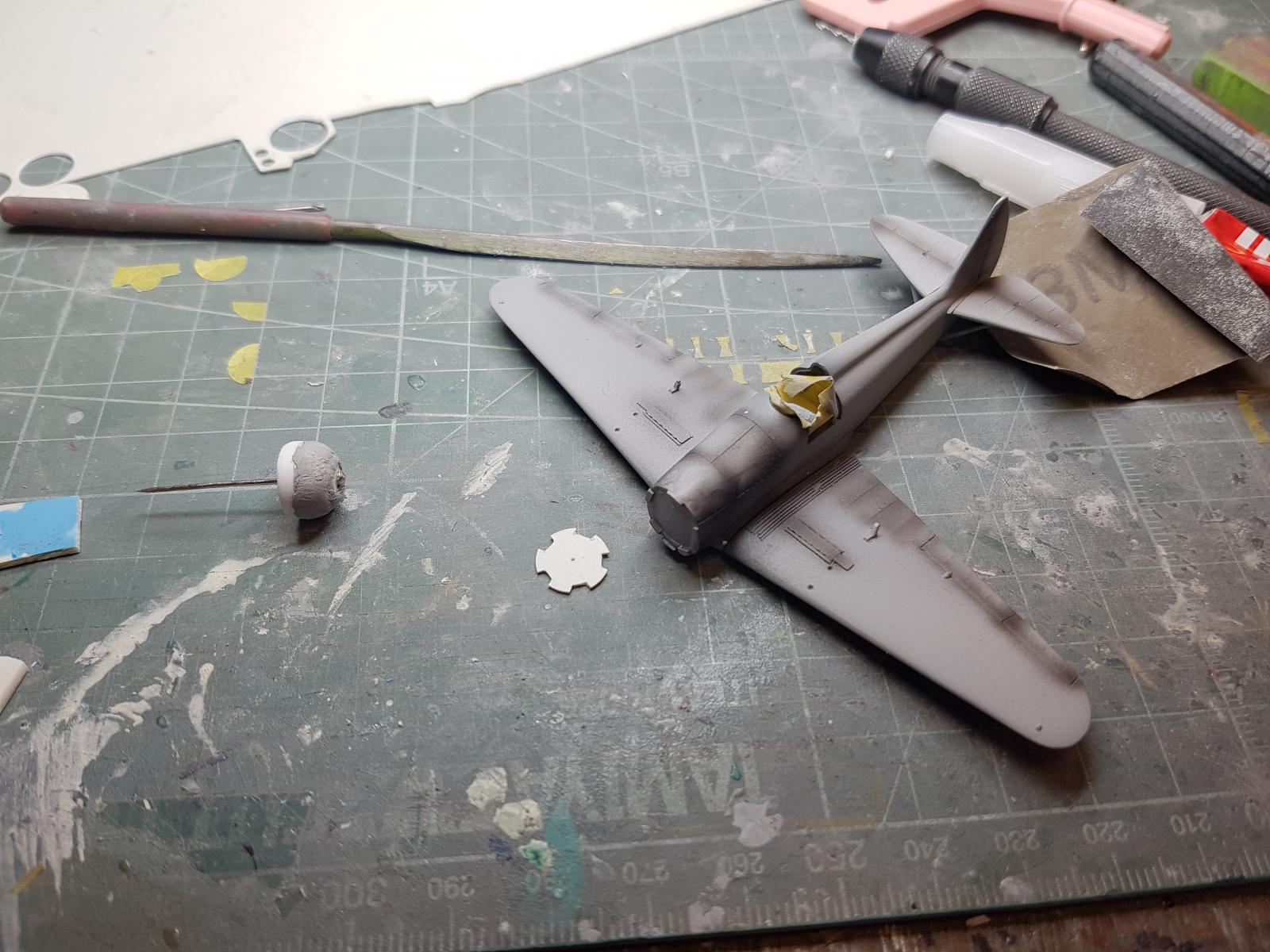

Popular Post Pin Posted July 6, 2016 Author Popular Post Share Posted July 6, 2016 Сделал капот. Получилось, конечно, не так красиво, как было Всвязи с местными перетурбациами резко встал вопрос о смене поляны для выпаса, всвязи с чем плотно засел за учебники. Времени на самолетики стало существенно меньше Tali, Seversky, palanbor and 2 others 5 Quote Link to comment Share on other sites More sharing options...
Tali Posted July 7, 2016 Share Posted July 7, 2016 Можно попробовать сделать еще один. Обычно, со второго раза получается еще лучше ) Хотя, на фото так и этот вполне себе. С учебниками - удачи! Quote Link to comment Share on other sites More sharing options...
Genry Posted July 7, 2016 Share Posted July 7, 2016 38 минут назад, Tali сказал: на фото так и этот вполне себе А после покраски станет ещё лучше Quote Link to comment Share on other sites More sharing options...

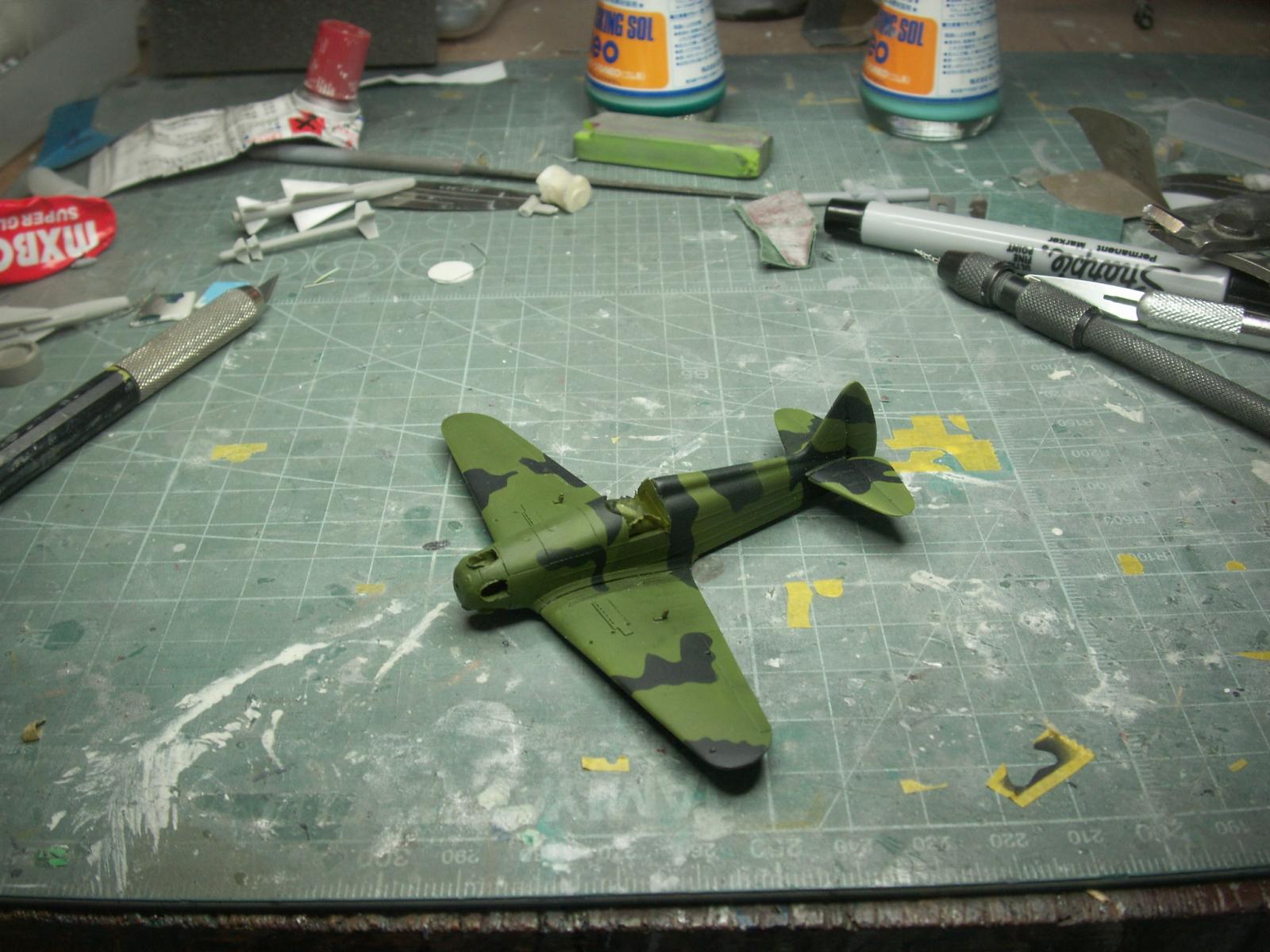

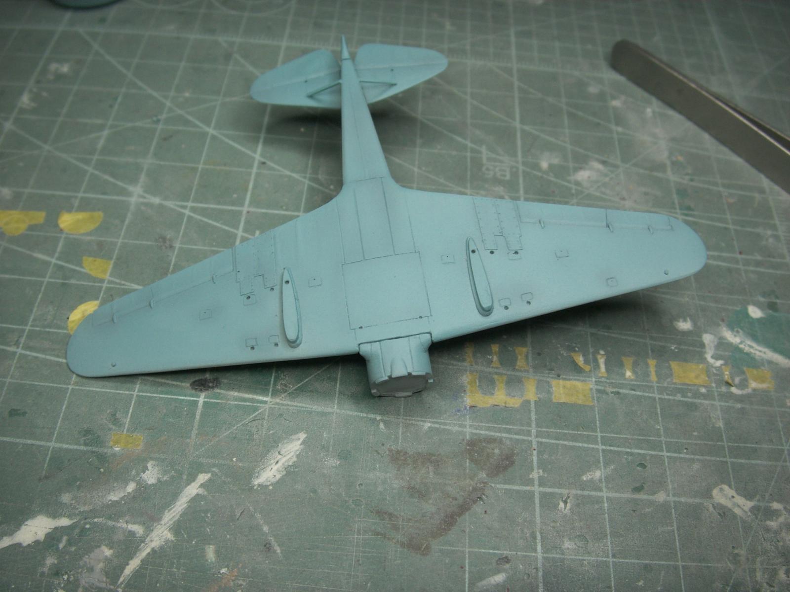

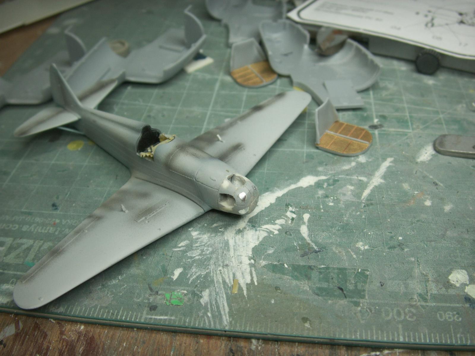

Popular Post Pin Posted July 13, 2016 Author Popular Post Share Posted July 13, 2016 При маскировке ожидаемо отломились подкосы стабилизаторов palanbor, Genry, Seversky and 2 others 5 Quote Link to comment Share on other sites More sharing options...
palanbor Posted July 13, 2016 Share Posted July 13, 2016 вполне так красиво выходит Quote Link to comment Share on other sites More sharing options...
Tali Posted July 20, 2016 Share Posted July 20, 2016 Здорово, но все же предложу/попрошу чуть крупнее снимать. У вас больше половины кадра - "пустует". Можно или этот кропить или чуть ближе придвигаться к модели при съемке... Quote Link to comment Share on other sites More sharing options...

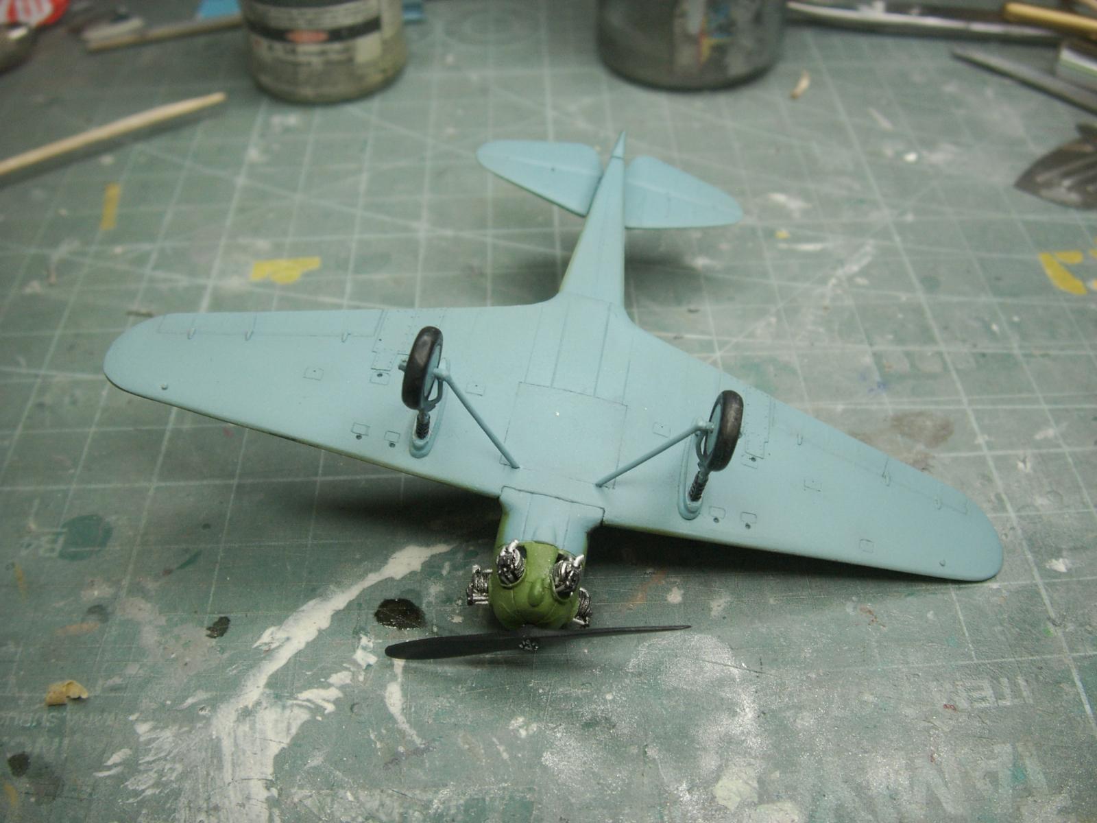

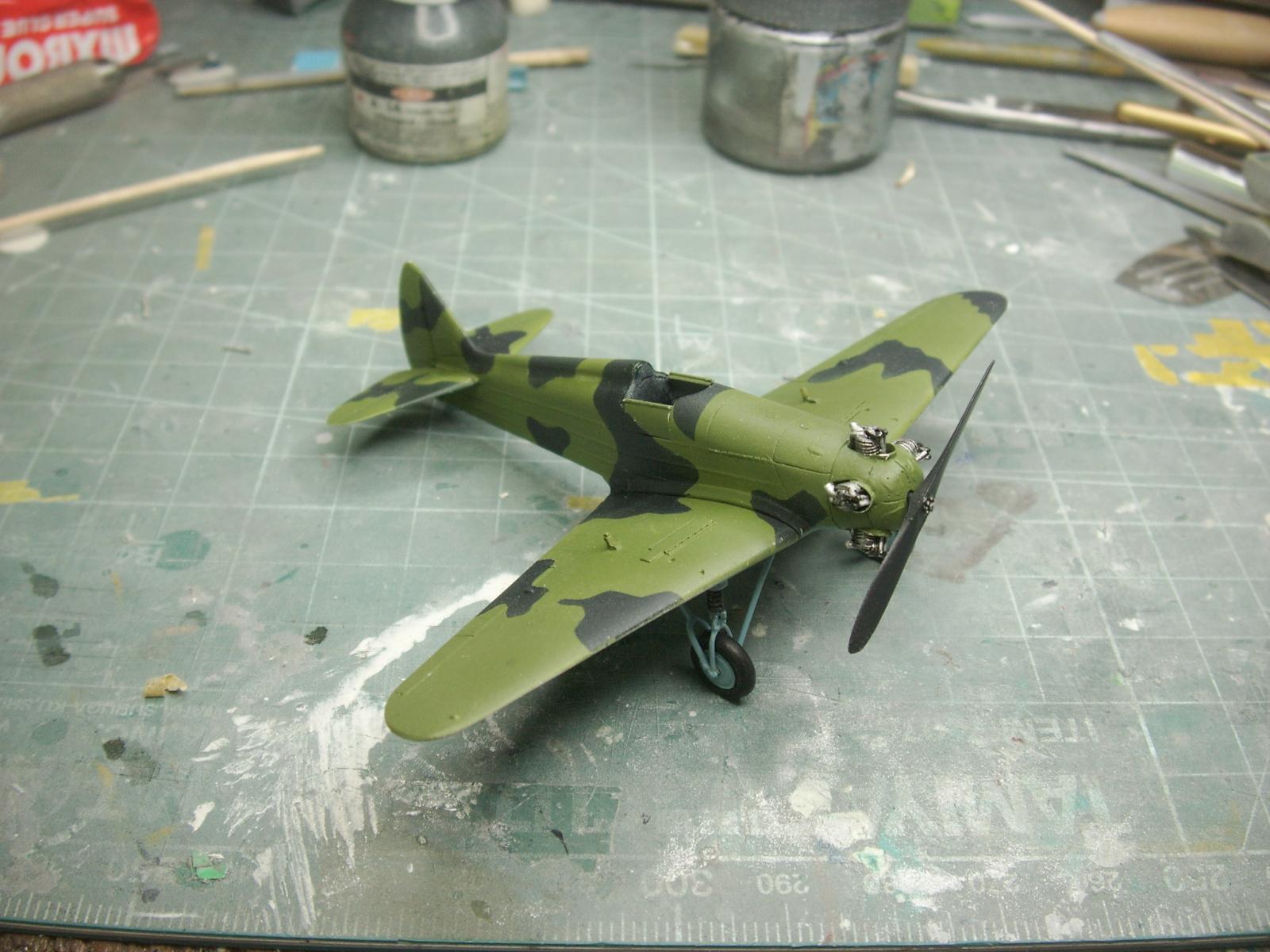

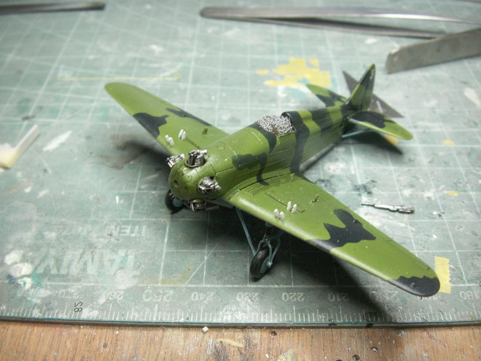

Popular Post Pin Posted July 21, 2016 Author Popular Post Share Posted July 21, 2016 Встали на ноги Alder, Андрій Бутко, Сергій Фляшко and 5 others 8 Quote Link to comment Share on other sites More sharing options...
Сергій Фляшко Posted July 21, 2016 Share Posted July 21, 2016 Симпатичный аэропланчик. Даже без звёзд! palanbor 1 Quote Link to comment Share on other sites More sharing options...
palanbor Posted July 21, 2016 Share Posted July 21, 2016 самодостаточный Quote Link to comment Share on other sites More sharing options...

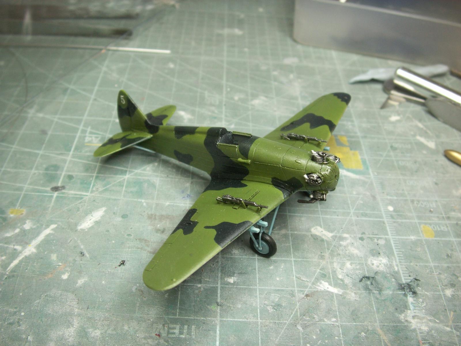

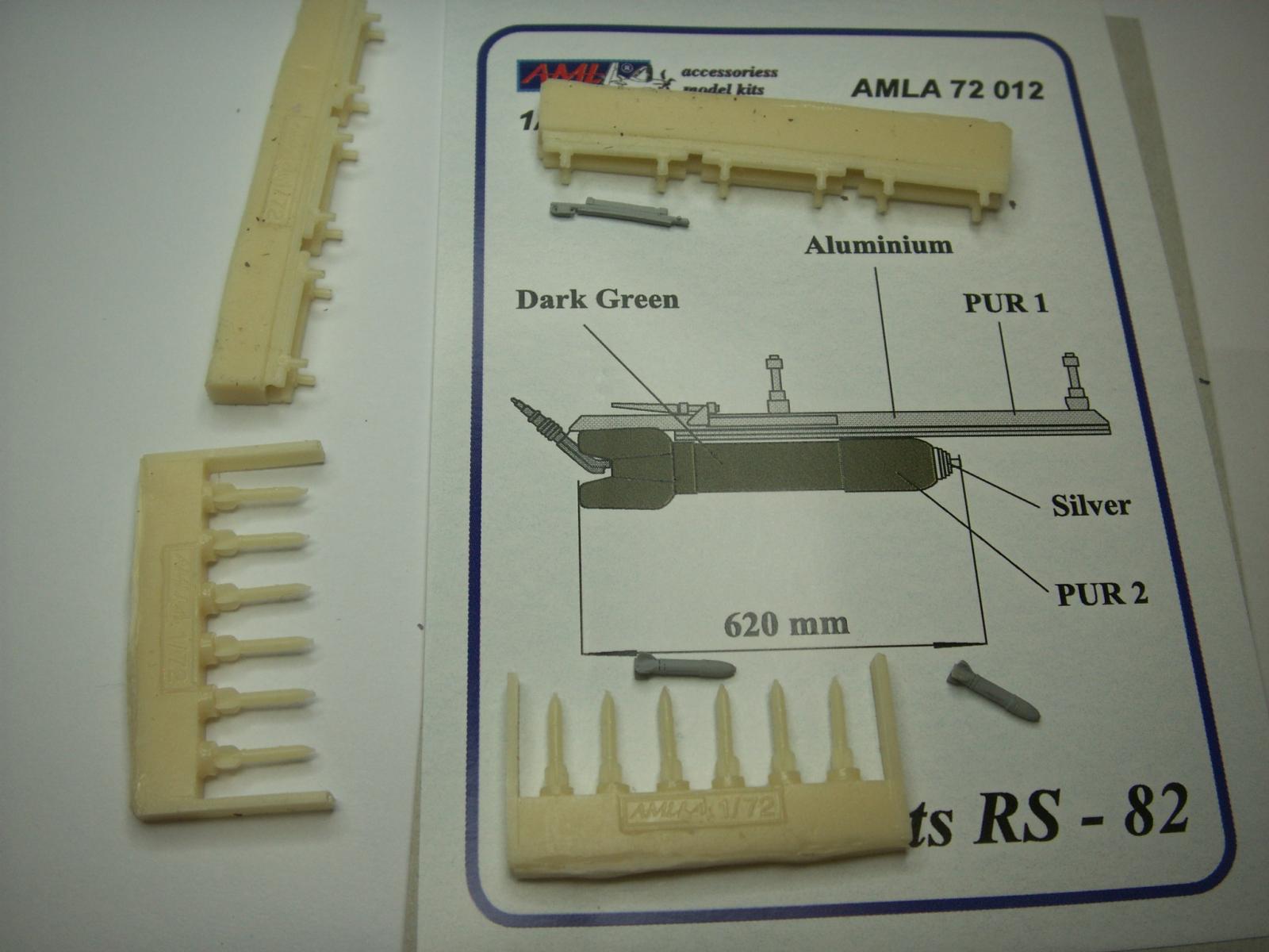

Pin Posted August 19, 2016 Author Share Posted August 19, 2016 Стройка затормозилась из-за того, что мне катерогически не нравились РС-82 из набора, а делать свои было лень Поэтому я заказал чешские AML, которые приехали на неделе Имею намерение на выходных самолетик доделать Quote Link to comment Share on other sites More sharing options...
Tali Posted August 20, 2016 Share Posted August 20, 2016 Эх, кабы ж у меня был Ханнантс под боком )) Quote Link to comment Share on other sites More sharing options...

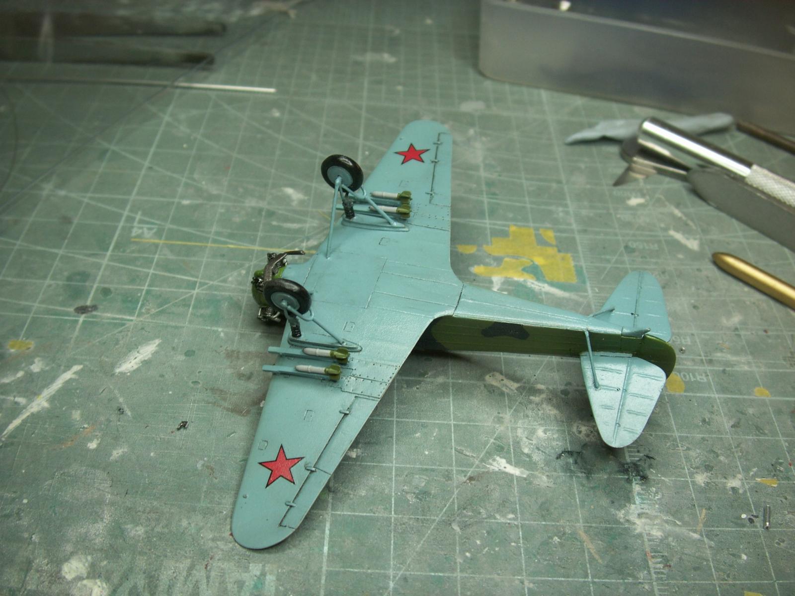

Popular Post Pin Posted August 21, 2016 Author Popular Post Share Posted August 21, 2016 Я на Ханнантс редко покупаю, как правило есть более дешёвые поставщики Тем временем Сергій Фляшко, palanbor, RDV and 3 others 6 Quote Link to comment Share on other sites More sharing options...
Сергій Фляшко Posted August 22, 2016 Share Posted August 22, 2016 Маленький... Но очень грозный! Quote Link to comment Share on other sites More sharing options...
