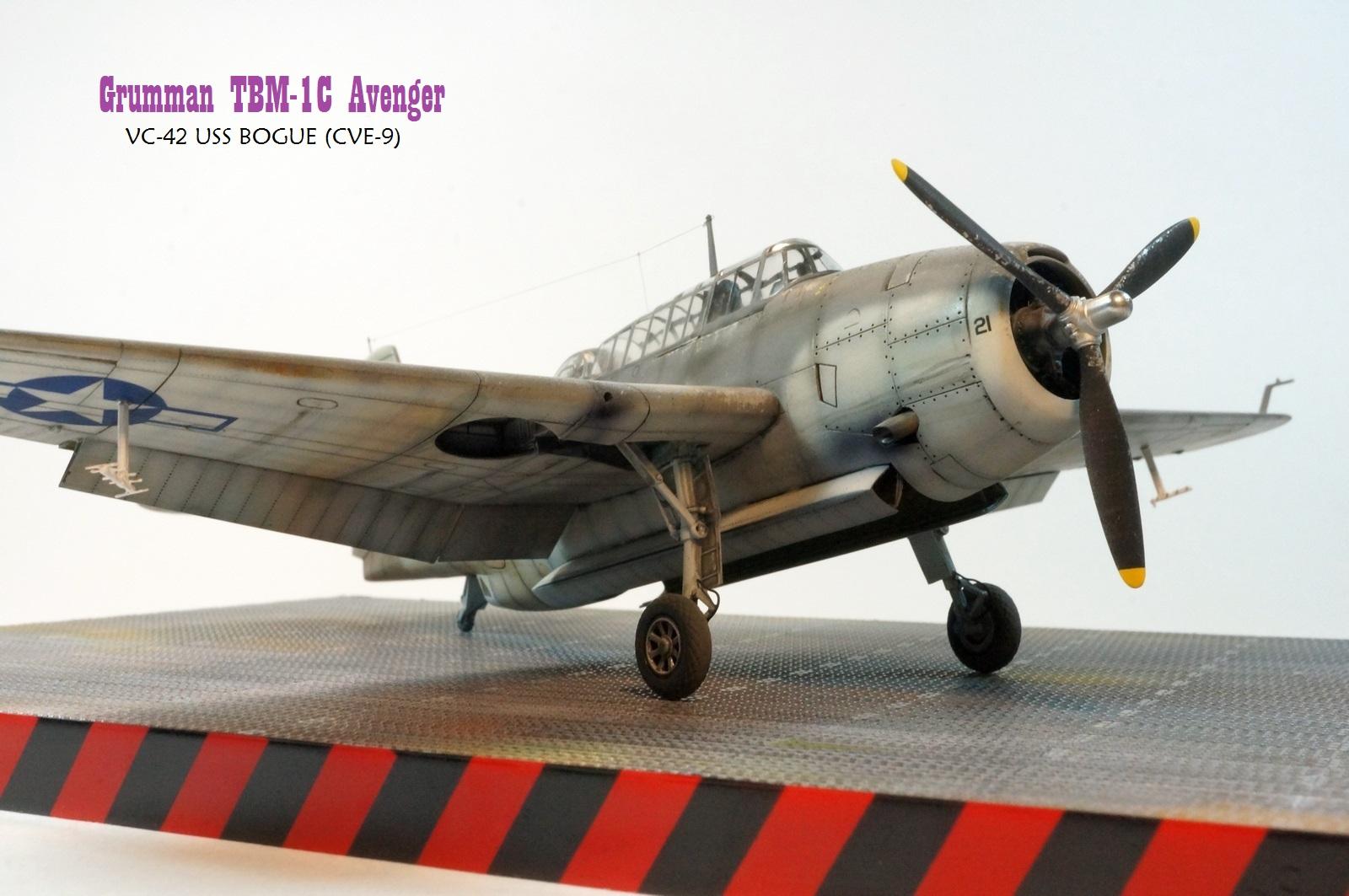

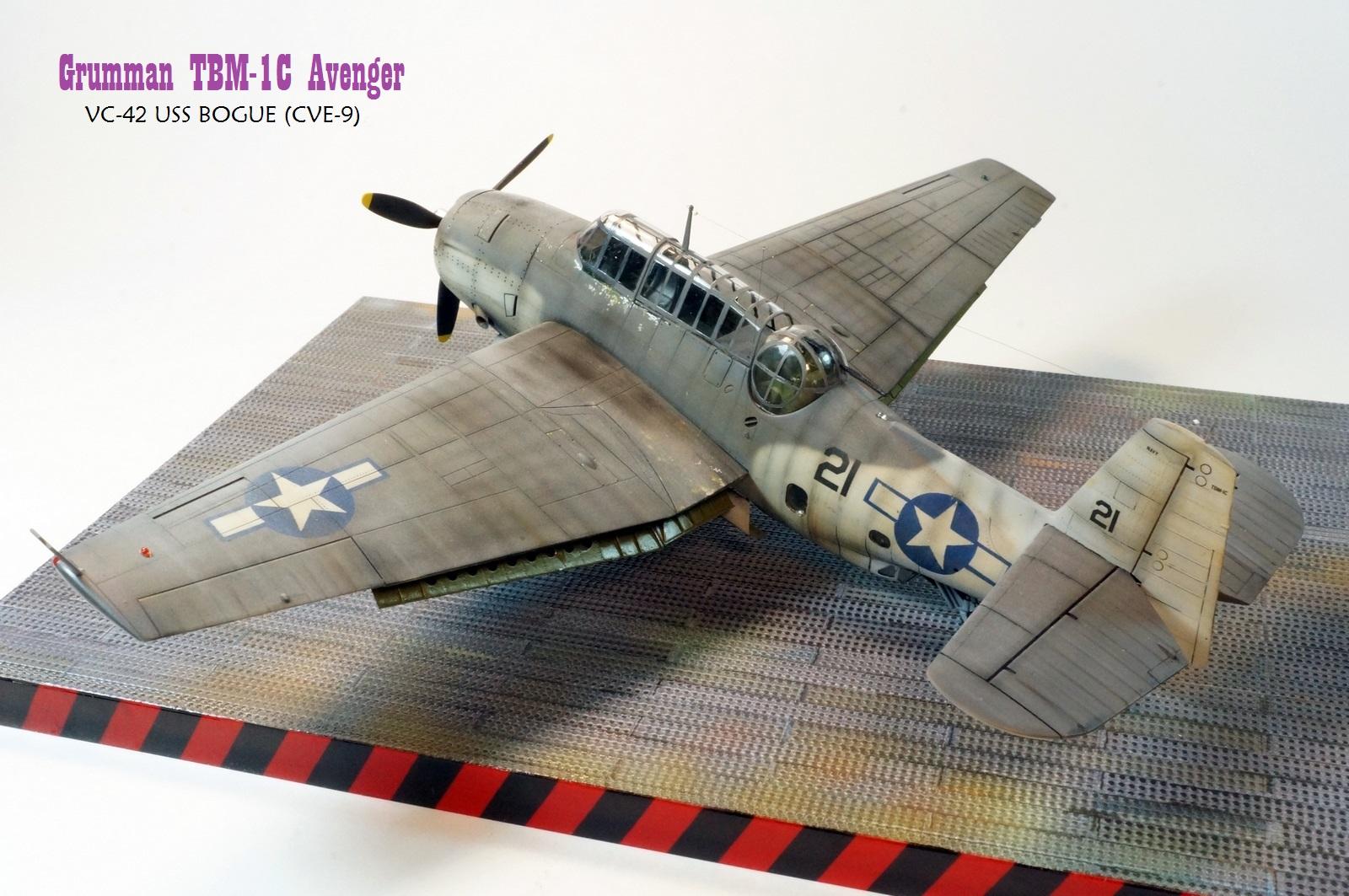

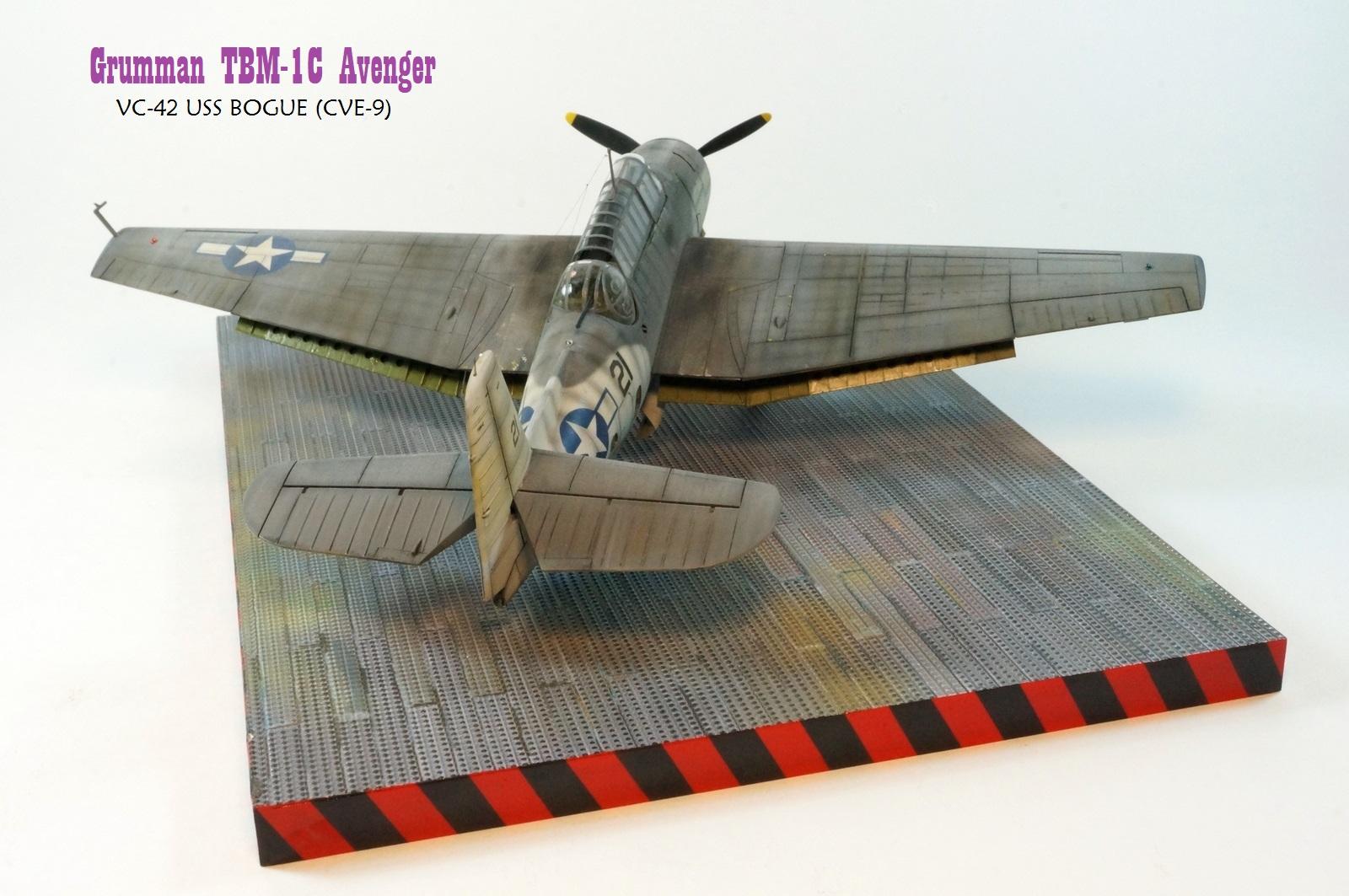

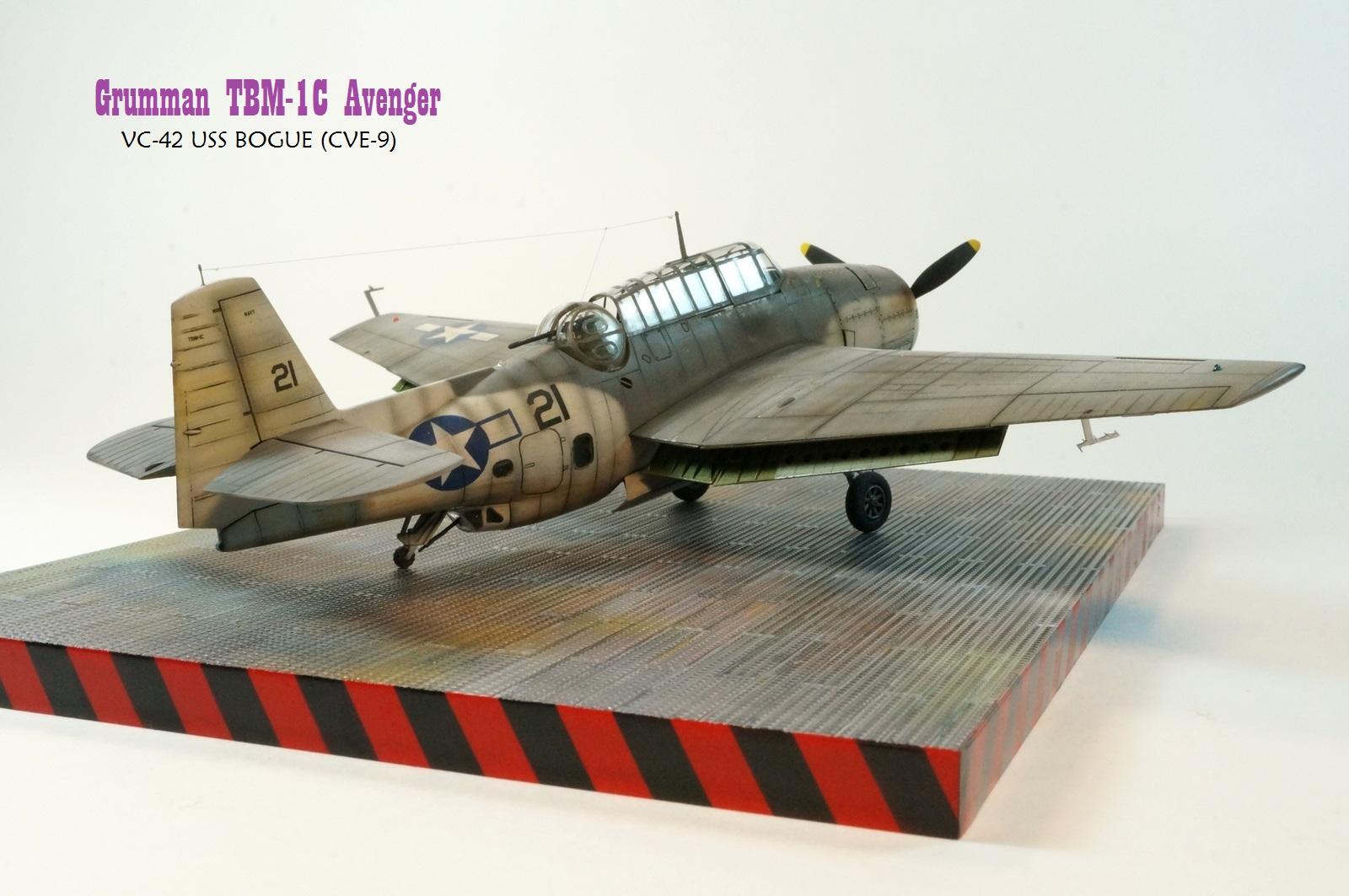

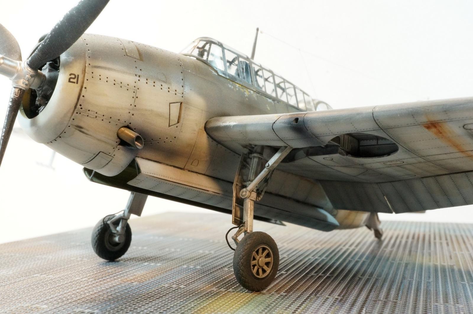

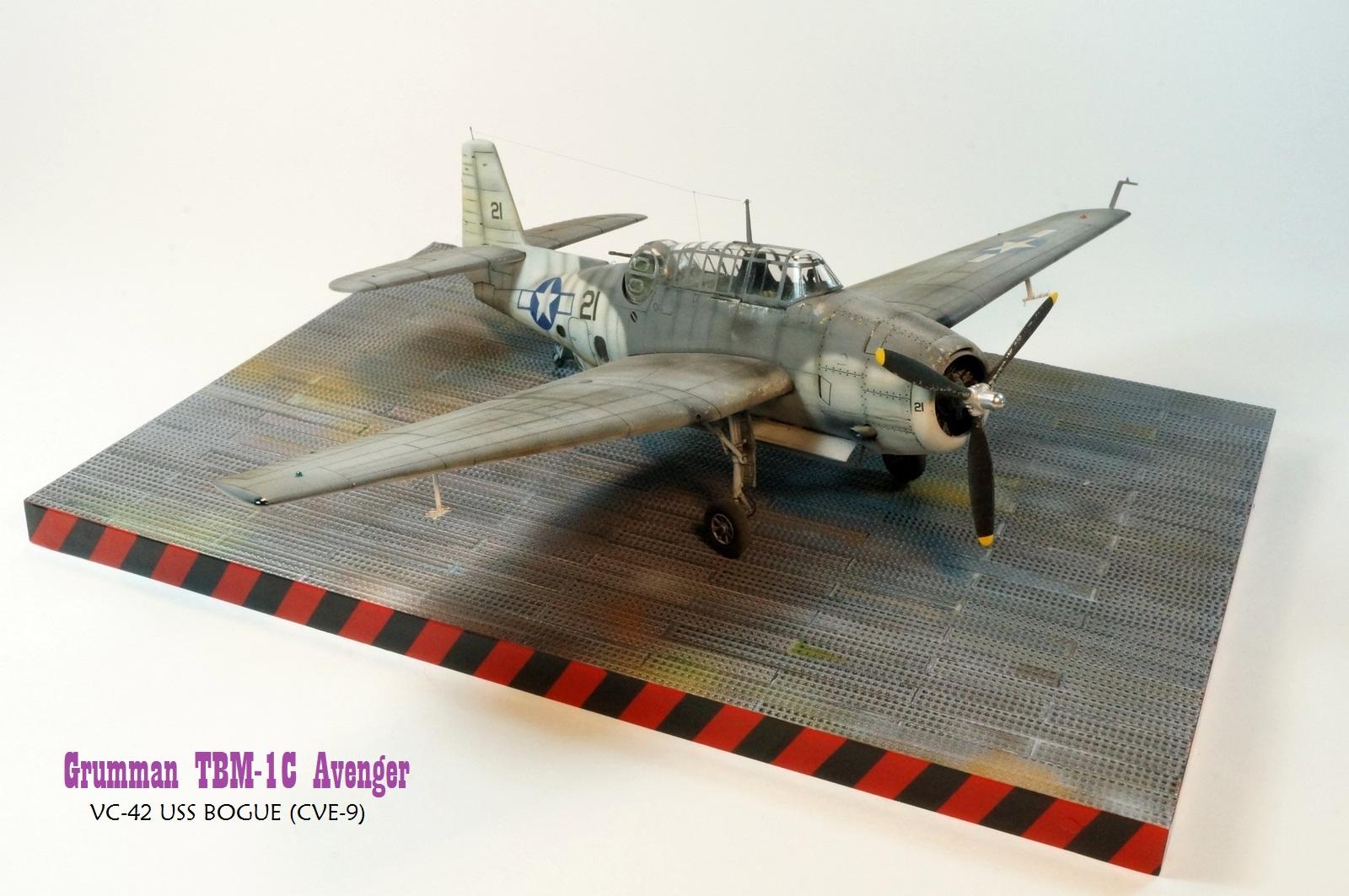

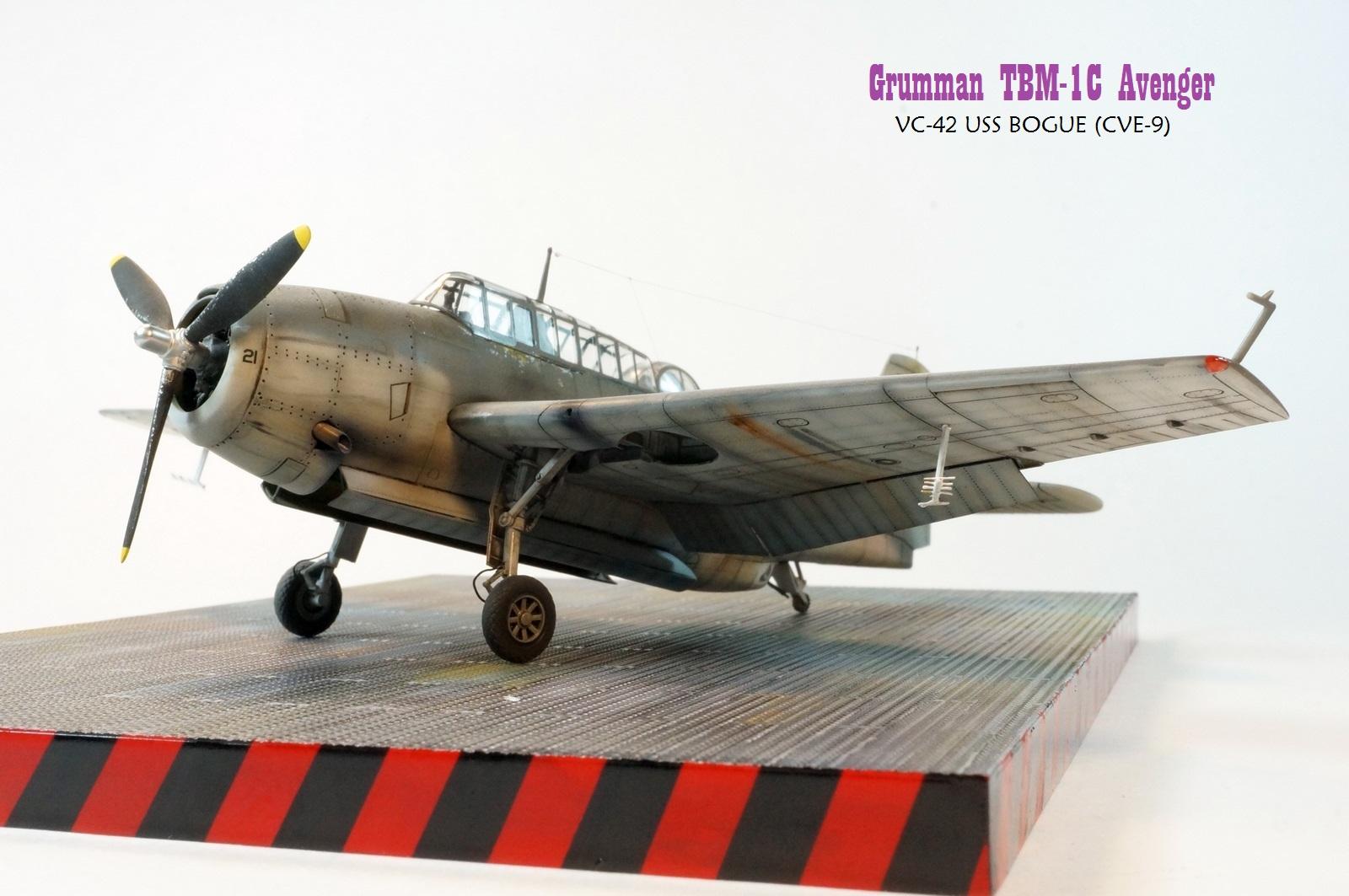

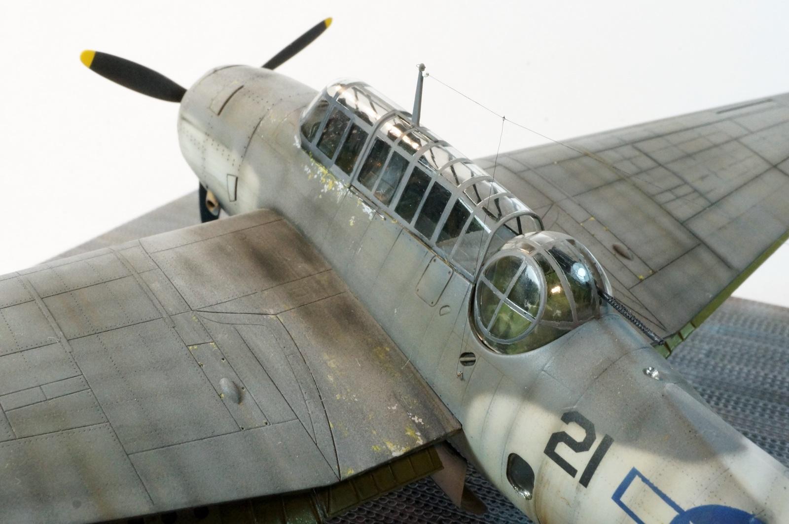

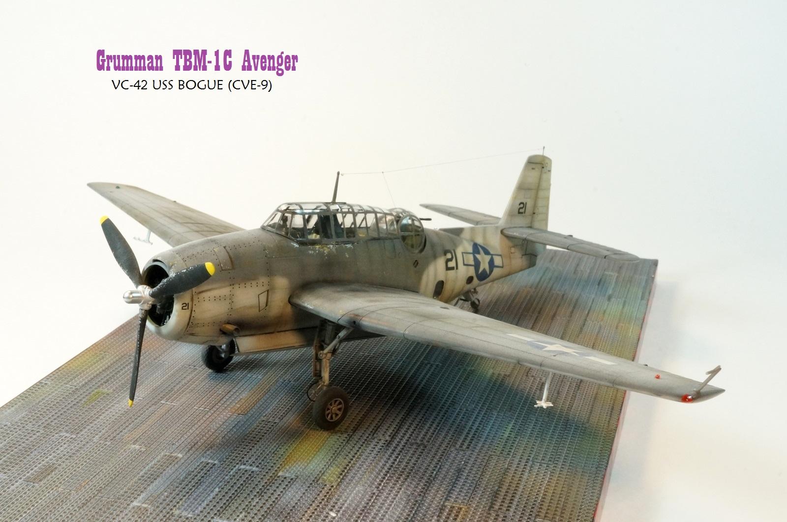

Popular Post Fuad Posted February 21, 2016 Popular Post Share Posted February 21, 2016 Доброго всем времени суток! Только что закончил ТВМ-1С от Хасегавы. Немного истории: 18 сентября 1943-го года этот самолет «перепрыгнул» через заградительный барьер и «припарковался» среди других Эвенджеров стоящих на краю палубы. За свои «подвиги» (три уничтоженные ТВМ-1С) пилот получил от технического состава немецкий орден «Железный Крест». Самолет базировался на авианосце "Боуг", который работал в Атлантике по немецким подводным лодкам. В постройке использовал наборы Эдуард, кокпит, ниши шасси, флапсы и бомбоотсек. Сам набор хоть и безупречно отлит из очень твердого, как всегда, пластика, но по детализации внутренностей довольно примитивен. Так что наборы в тему. Накатал клепку, из цветного пластика сделал БАНО на кончиках крыла, остальные из наборов "Эльф". Немного доработал радары, стволы пулеметов. Двигатель от Вектор. Выхлопные патрубки - медные трубки, купленные на выставке во Львове). Ltn. Stachel, palanbor, Alder and 10 others 13 Quote Link to comment Share on other sites More sharing options...

palanbor Posted February 21, 2016 Share Posted February 21, 2016 СимпОтиШно ! У львовских трубок стенка толстовата : даже если засверлить куски круглых в сечении литников - патрубки получились бы чуток поинтереснее Quote Link to comment Share on other sites More sharing options...
Watson Posted February 21, 2016 Share Posted February 21, 2016 Советую обратить внимание на гильзы-наконечники для кабельной продукции. Есть в любом отделении электротоваров строймагов. Медная трубка с нанесённым лужением. Если отжечь на газовой плите, получаем замечательный патрубок. http://www.sk-systems.org/catalog/aksessuary_dlja_kabelja/ Андрій Бутко and palanbor 2 Quote Link to comment Share on other sites More sharing options...
Tali Posted February 21, 2016 Share Posted February 21, 2016 Модель зрелищная, но думается мне, что с покраской в этот раз не совсем попал автор. Машина морская и границы цветов и оттенков имхо должны быть более острые что-ли. А здесь весь камуфл и везеринг дымчатый, размытый получился. Не настаиваю - пойду фотки гляну... Quote Link to comment Share on other sites More sharing options...
Fuad Posted February 21, 2016 Author Share Posted February 21, 2016 19 минуту назад, Tali сказал: Модель зрелищная, но думается мне, что с покраской в этот раз не совсем попал автор. Машина морская и границы цветов и оттенков имхо должны быть более острые что-ли. А здесь весь камуфл и везеринг дымчатый, размытый получился. Не настаиваю - пойду фотки гляну... Чтобы вы не думали, что я с потолка взял этот окрас и именно такие границы, вот список литературы, который мне пришлось пролопатить: Quote Link to comment Share on other sites More sharing options...
Tali Posted February 21, 2016 Share Posted February 21, 2016 Не-не, Фуад, я не про камуфл, а именно.. блин, как сказать-то... у тебя такое ощущение, что самолет задули широким факелом по полету. А мне кажется, что вариации должны быть гораздо более мелкими. Например, когда техники и пилоты топчутся по крылу, то оставляют не два-три широких следа, а десятки и сотни маленьких следов. Если найду фото - покажу, что имею в виду. Quote Link to comment Share on other sites More sharing options...
Fuad Posted February 21, 2016 Author Share Posted February 21, 2016 Ну так кто спорит. Просто я пока не придумал как сотни следов от сапог иначе изобразить на модели размером с ладонь))). Есть некоторая утрированность, да. Quote Link to comment Share on other sites More sharing options...
Fuad Posted February 21, 2016 Author Share Posted February 21, 2016 Я сначала сделал только зеленые и металлические сколы на чистом сером фоне. Но мне показалось, что они слишком режут глаз. Поэтому задул их глухим матом с капелькой черного. На фотографиях реальных бортов эти места рядом с бортами сильно затоптаны и реально грязные. Quote Link to comment Share on other sites More sharing options...
Tali Posted February 21, 2016 Share Posted February 21, 2016 На фото мой первый опыт - в районе залива набивал какую-то грязную жижу то ли от МиГа, то ли от АК. В планах поэкспериментировать с мелкой солью.. Quote Link to comment Share on other sites More sharing options...
