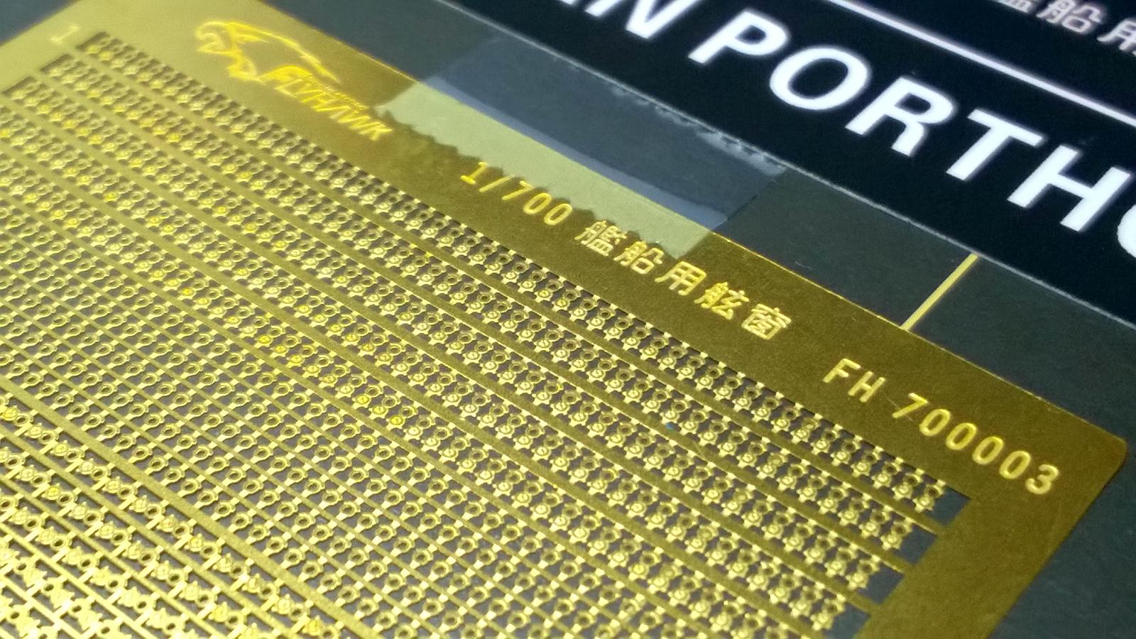

Решил сделать небольшой обзор набора фототравления, который попал ко мне в руки.
Это набор от FlyHawk в 700-ом масштабе WWII German Portholes. Каталожный номер FH700003.
WP_20160311_20_29_53_Pro.thumb.jpg.907dd WP_20160312_19_55_58_Pro.thumb.jpg.00480
Как следует из названия, это набор окошек, которые относятся к кораблям немецкого флота времен ВМВ.
WP_20160312_19_56_20_Pro.thumb.jpg.6f416

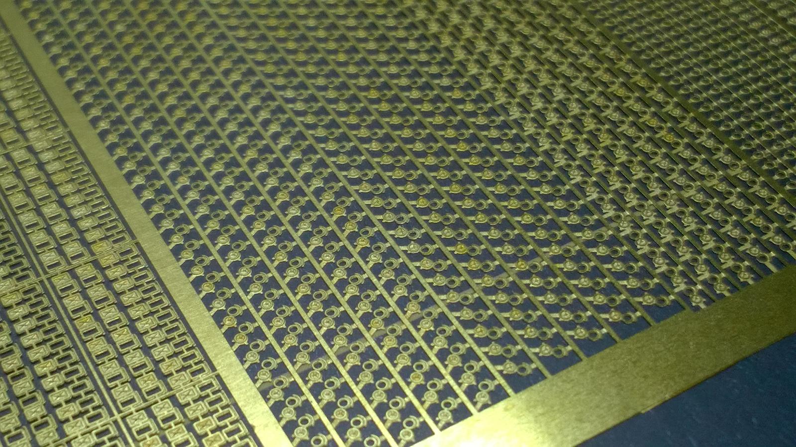

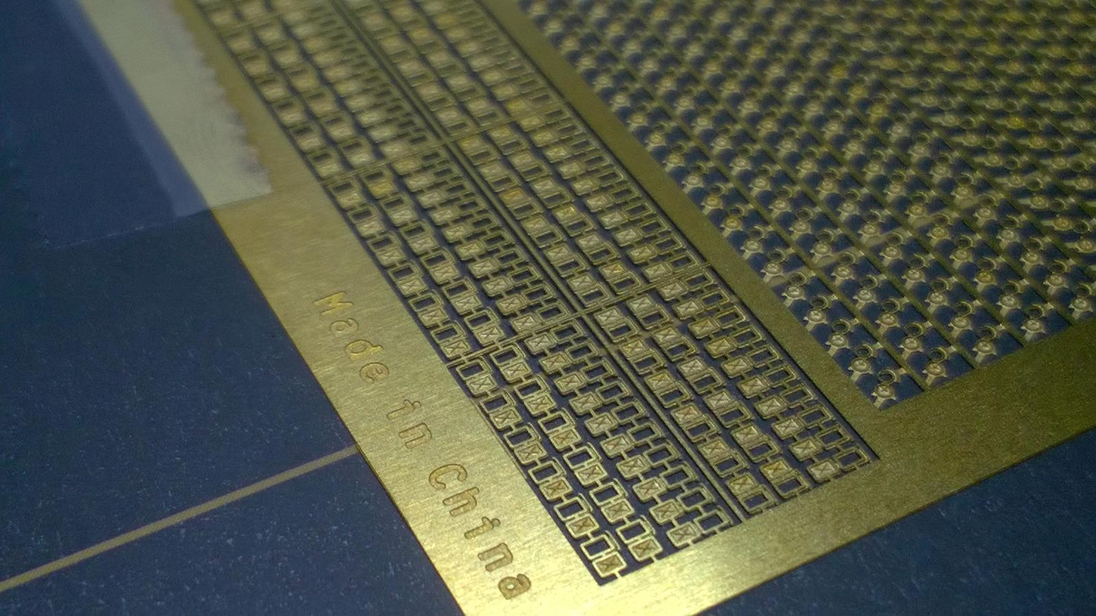

Набор включает в себя одну "плашку", на которой есть 9 видов иллюминаторов. Все иллюминаторы снабжены козырьками. Как правило, при работе с 700-м масштабом, козырьки, которые даются в пластике, "уходят". Сохранить их очень тяжело. Собственно, ради этих козырьков и был приобретен набор.
WP_20160312_19_56_27_Pro.thumb.jpg.a3c4a WP_20160312_19_56_35_Pro.thumb.jpg.0a44c WP_20160312_19_56_41_Pro.thumb.jpg.9ddca
Если говорить о формах иллюминаторов, то их две - круглые и вытянутые. Между собой они различаются наличием и расположение крышек.
WP_20160312_19_57_05_Pro.thumb.jpg.9f49a WP_20160312_19_57_10_Pro.thumb.jpg.98ec4
Есть круглые без крышек, с крышками, открывающимися вниз, в сторону (вправо и влево), по диагонали (вправо и влево). Вытянутые даны с крышками, которые открываются вниз или в сторону (вправо или влево).
WP_20160312_19_56_46_Pro.thumb.jpg.df3bd
В работе набор приятен - тонкий, легко обрабатывается, имеет четкий рельеф. По сравнения с Eduard для этого масштаба - небо и земля.
WP_20160312_19_56_55_Pro.thumb.jpg.c3175
Но есть и ряд претензий.
Во-первых, вытянутые иллюминаторы по форме больше похожи на прямоугольник, в то время как фото и чертежи говорят о том, что форма должна быть более овальная.
Во-вторых, если нужен вытянутый иллюминатор без крышки, крышку придется отрезать самому. Вытянутых без крышки в наборе нет.
В-третьих, размер. Внутренний диаметр круглых иллюминаторов 0,3 мм. При том, что на модели диаметр иллюминаторов - 0,5 мм. Не знаю сейчас - чей "косяк". Но работать можно.
И, в-четвертых, сама кромка иллюминатора рельефная, в то время как оригинальные иллюминаторы её не имели. Но с этим ничего не сделаешь. Либо козырьки и крышки, но с рельефом по кайме, либо просто крышки, которые придется самому отделять, но без козырька.

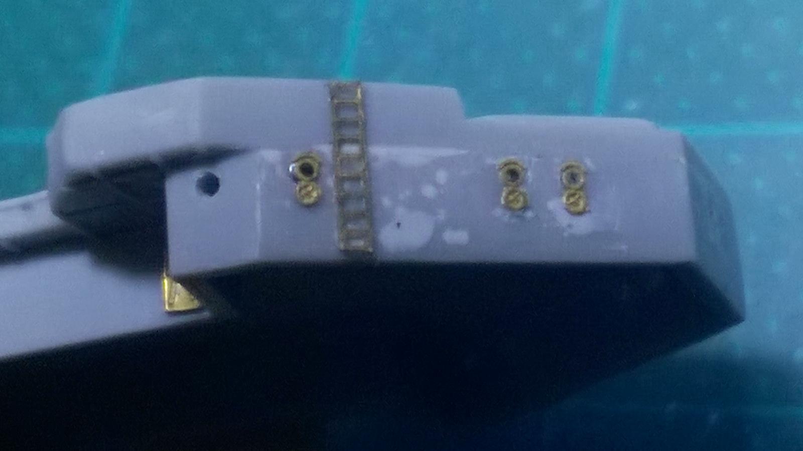

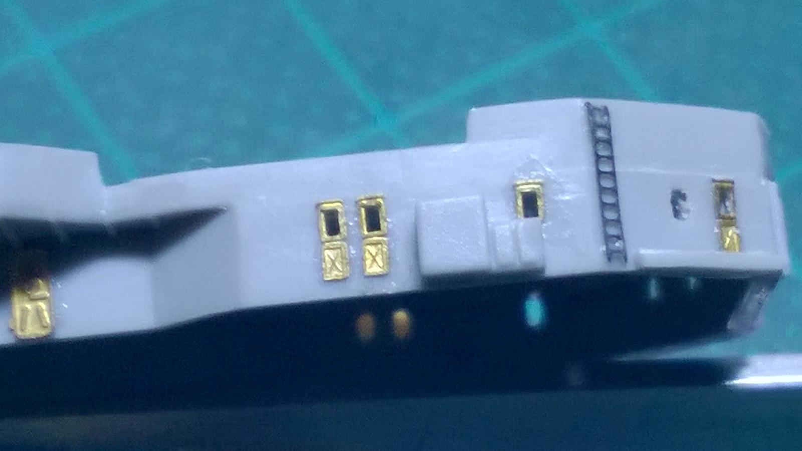

Пока я учусь, выкладывать результаты работы с данным набором - стесняюсь.
Но для общей информации я выложу пару фото. Для наглядности.
WP_20160313_21_05_47_Pro.thumb.jpg.c87dc WP_20160313_21_07_01_Pro.thumb.jpg.0d915

Отрезать и обработать - еще куда ни шло. А вот чисто приклеить - это для меня нереально. Результат - на фото. Я уже осознал, что на ЦА клей сажать эту мелочь технически очень сложно. Пока пробую работать с ПВА, но все равно остаются следы.
Клей рекомендую гель, а не текучий, с ним намного легче работать, AkFix 705, например. Капаешь на кусок целлофана, зубочисткой или иголкой наносишь каплю или меньше - и все будет аккуратно.
