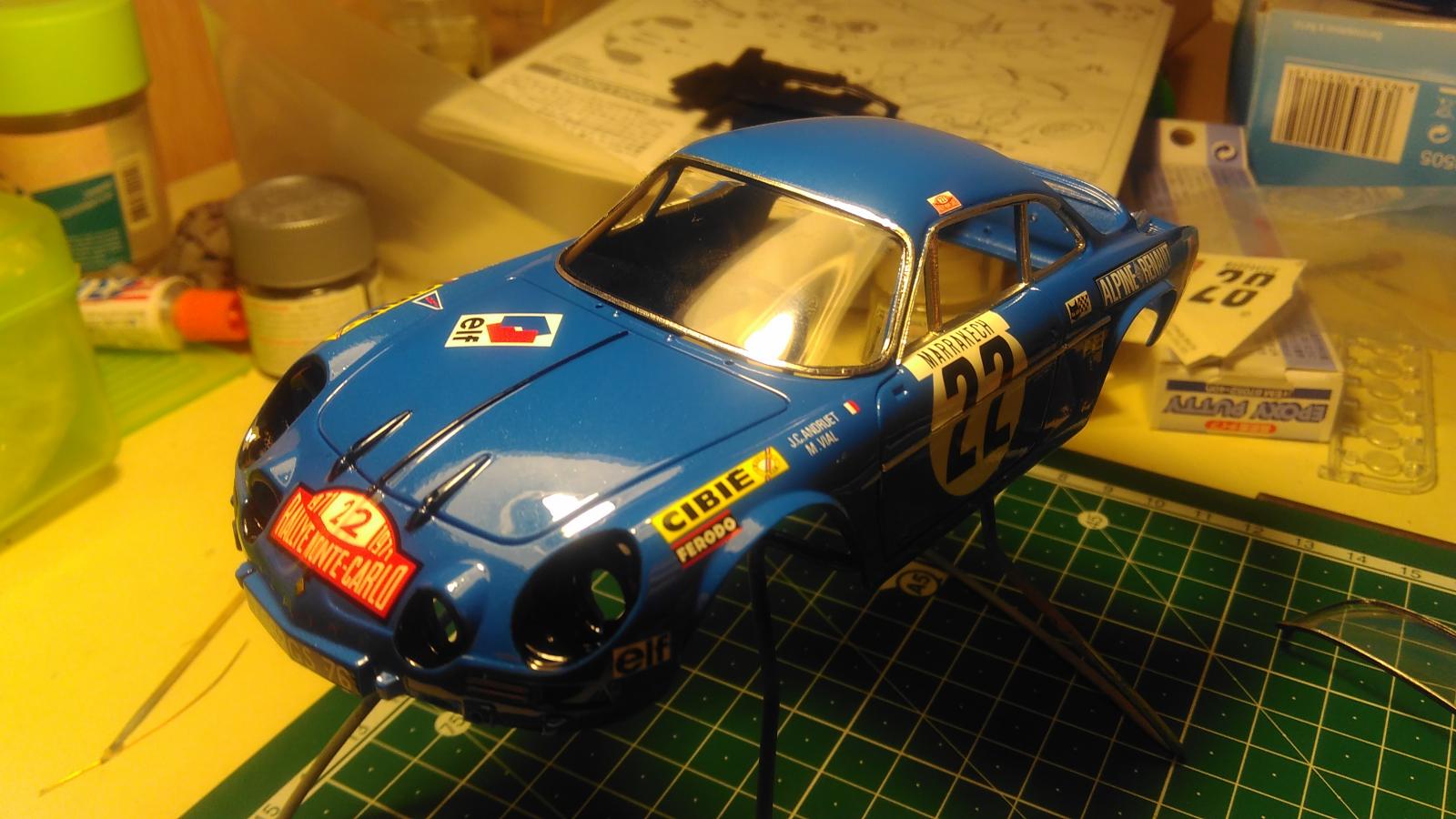

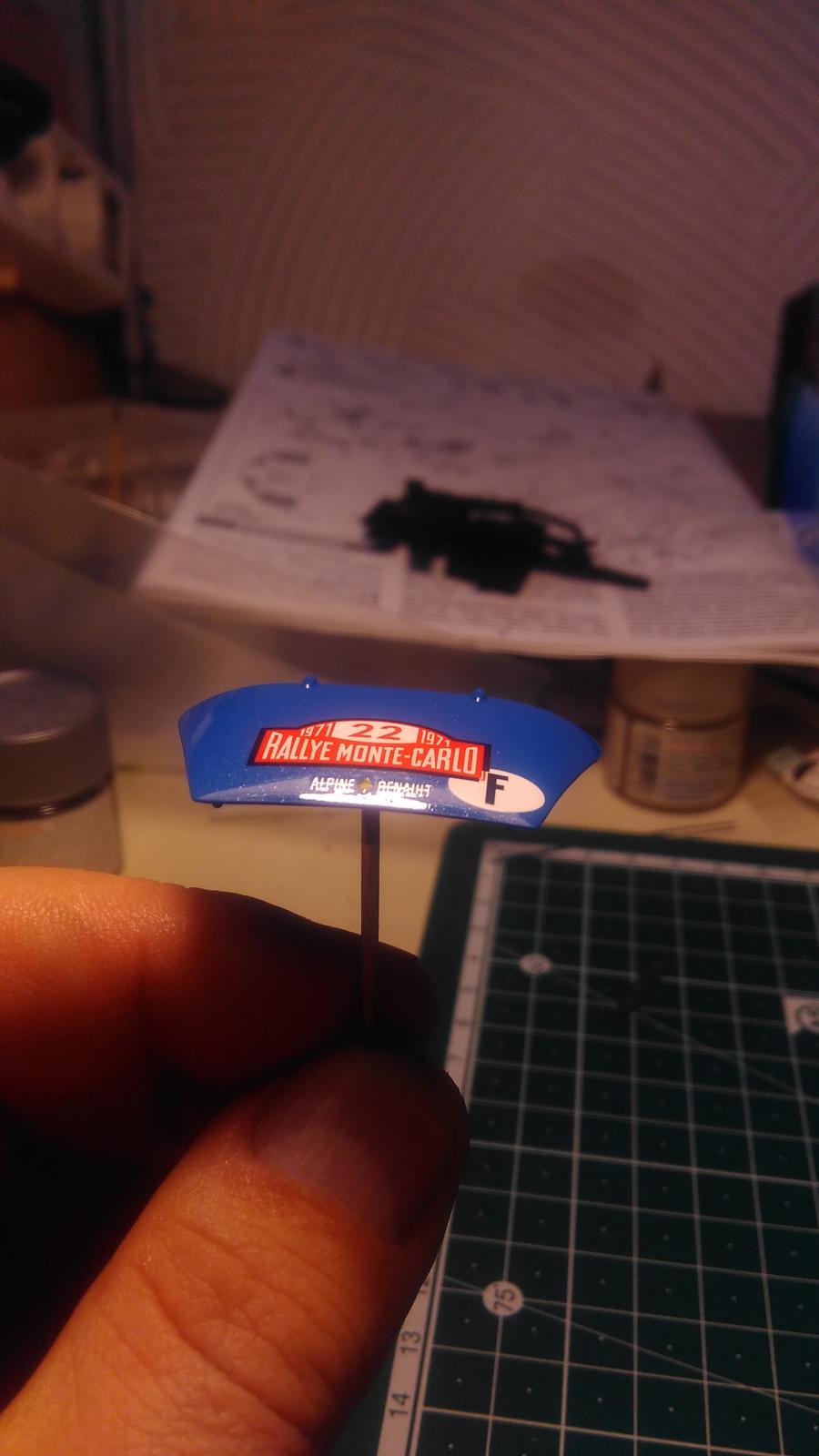

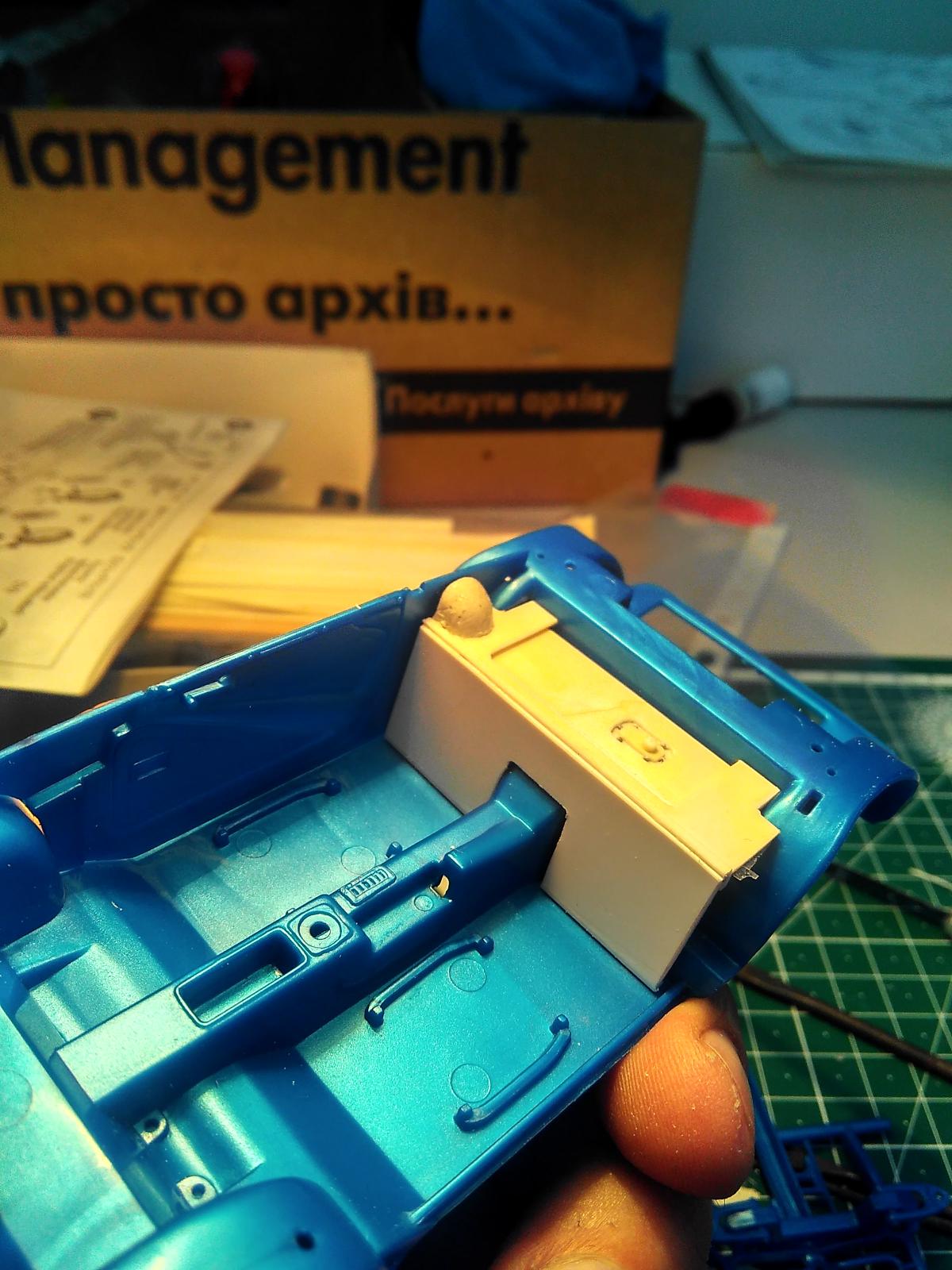

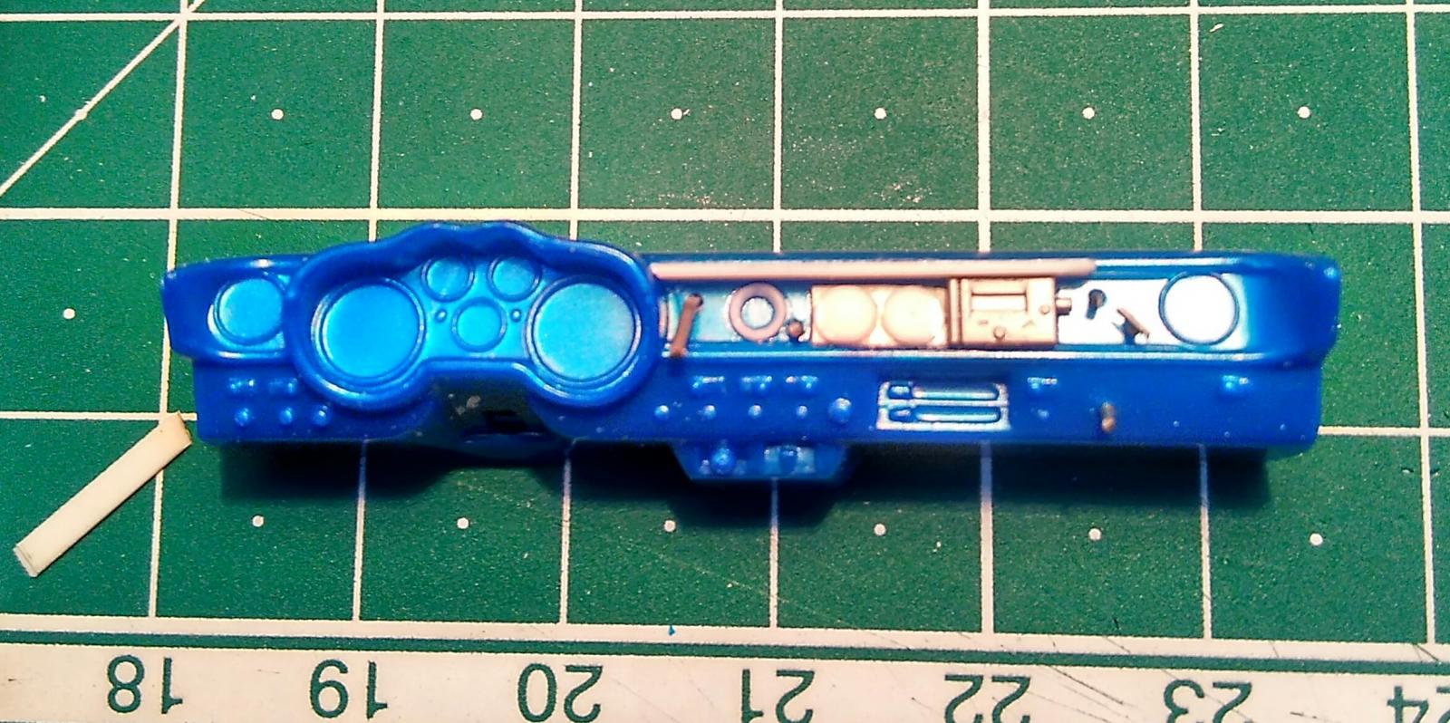

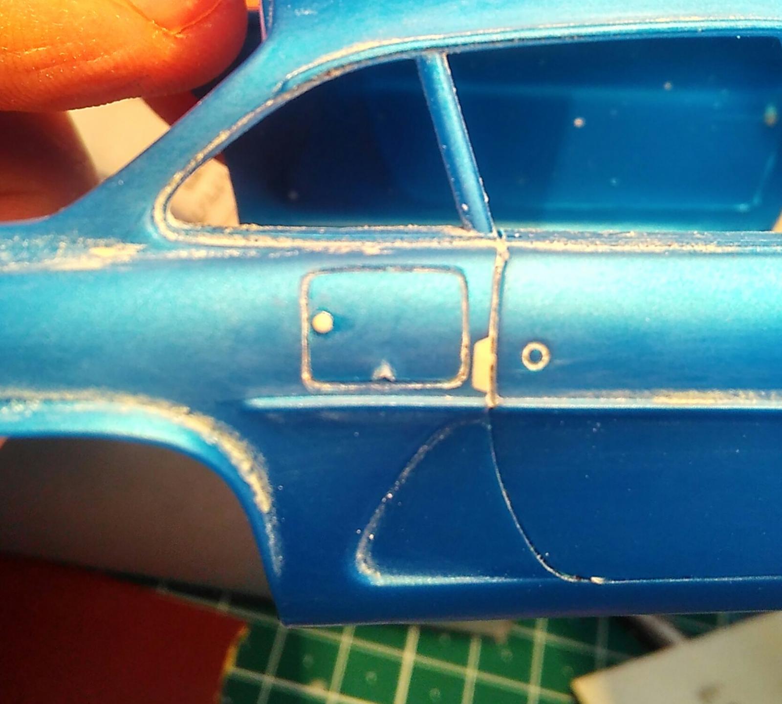

afa14 Posted June 17, 2017 Share Posted June 17, 2017 коротенький обзор строительства Renault A110 Alpine от Tamiya производитель предлагает построить модель автомобиля , участвовавшего в ралли Monte Carlo в 1971 году кит радует декалью от "Картограф" и металлическими стиками к сожалению, за основу был взят гражданский автомобиль более поздней версии глобальных доработок не планировалось. только основное. в ките неверно сделана часть кузова под передним бампером, клетка безопасности, лишние жабры за задним стеклом, интегрированные дверные ручки (в ките есть и правильные), полка под задним стеклом отсутствует люк бензобака (дан декалью) и сам бензобак остальное по мелочи. поправил переднюю часть под бампером заделал жабры прорезал расшивку люка и заделал ручки небольшие дополнения а приборную панель построил бак и перегородку Tolibass, Олексій Єременко and ВПК 3 Quote Link to comment Share on other sites More sharing options...

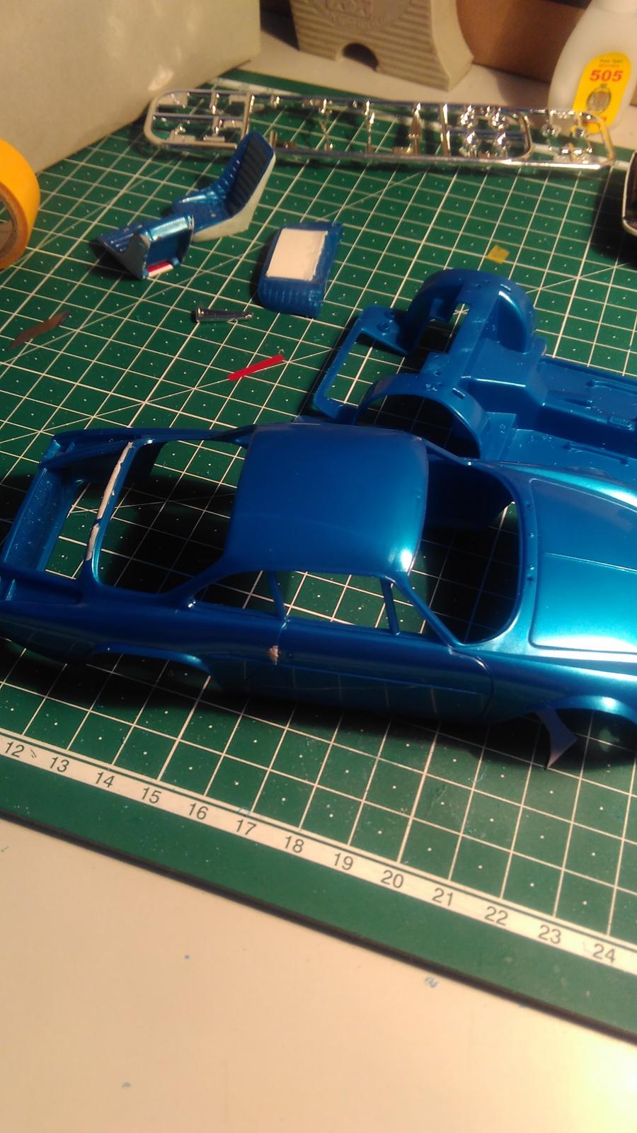

afa14 Posted June 17, 2017 Author Share Posted June 17, 2017 по салону надо слегка доделать кресла, но это не обязательно. в остальном все по инструкции добавил ремни, пряжки и огнетушитель (его в ките нет) по мотору добавил высоковольтные провода и трамблер. сделал трубки ОЖ, но из совсем не видно поигрался с уплотнителями в общем, кузов покрашен. старался подобрать цвет максимально похожим,что не легко. он на всех ото разный вроде получилось ВПК, Tali and Tolibass 3 Quote Link to comment Share on other sites More sharing options...
Tali Posted June 17, 2017 Share Posted June 17, 2017 На мой глаз - в десяточку! Quote Link to comment Share on other sites More sharing options...

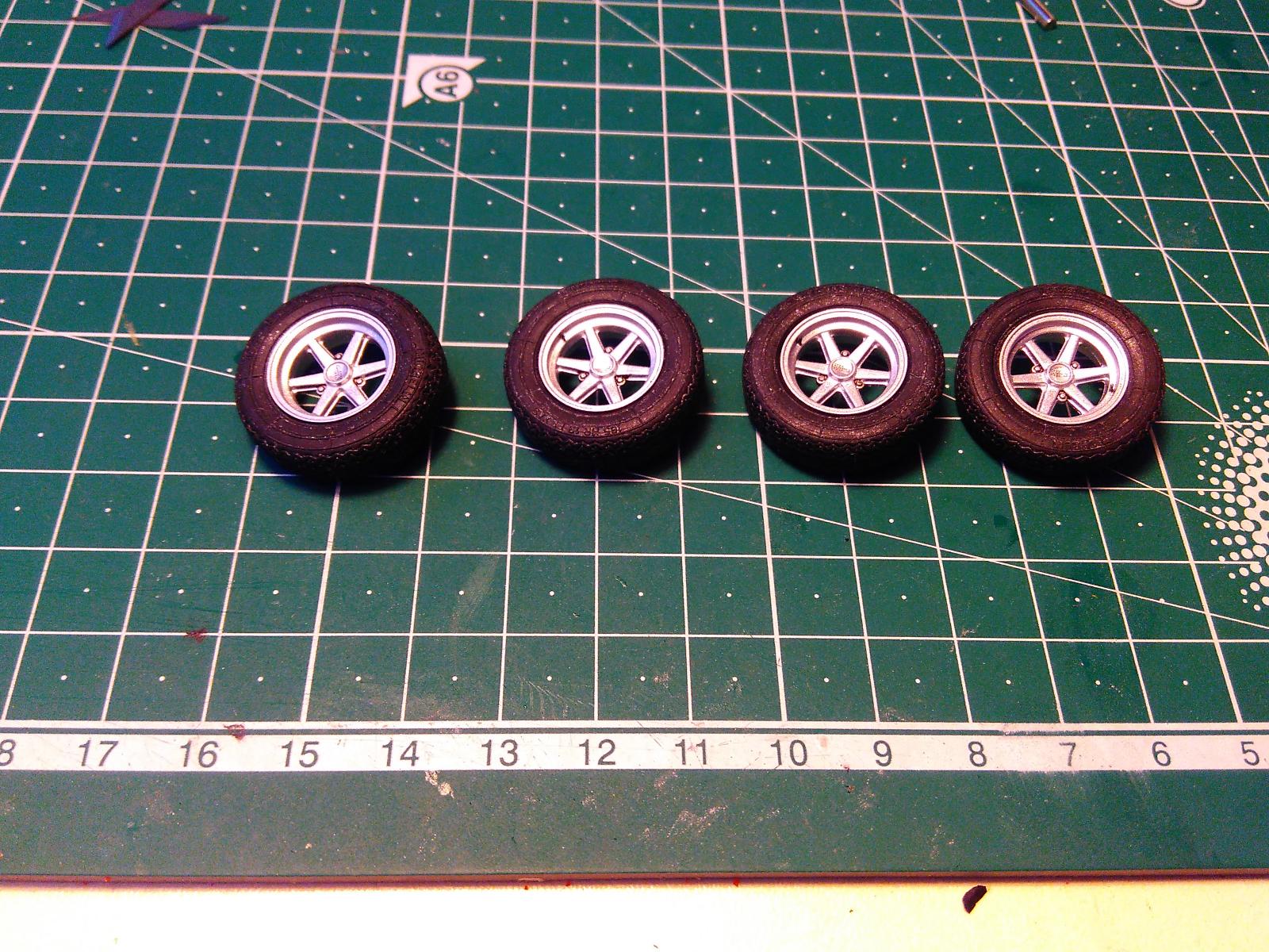

afa14 Posted June 17, 2017 Author Share Posted June 17, 2017 там не совсем понятно. на каждой фото разный оттенок колеса вот думаю, делать ли полосу по покрышке? Quote Link to comment Share on other sites More sharing options...
Tali Posted June 17, 2017 Share Posted June 17, 2017 Это уже давно проходили Quote Link to comment Share on other sites More sharing options...
afa14 Posted June 17, 2017 Author Share Posted June 17, 2017 это все понятно. существует вариант просто купить краску указанную в инструкции. тут засада с зерном в металликах Quote Link to comment Share on other sites More sharing options...
Nosfer Posted June 17, 2017 Share Posted June 17, 2017 2 часа назад, afa14 сказал: вот думаю, делать ли полосу по покрышке? там еще и шипы есть Думаю и полосу можно проигнорировать вместе с ними. Допустим машина не прям с этапа, а где-то вне снежного спецучастка. Quote Link to comment Share on other sites More sharing options...
afa14 Posted June 17, 2017 Author Share Posted June 17, 2017 Стёрла протектор и растеряла шипы ? А полосочки сделаю Quote Link to comment Share on other sites More sharing options...

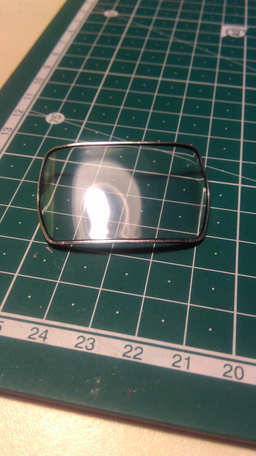

Tolibass Posted June 18, 2017 Share Posted June 18, 2017 У самого есть есть такая, только гражданская. Хотелось бы немного больше инфы по матчасти, стыкуемость деталей, косяки на которые надо обратить внимание. уплотнитель заднего стекла, очень красиво вышло, можно по подробней, я в принципе знаю процесс, но опыт лишним не бывает Результат классный, вот только думаю ремни не очень, уж больно они гладкие, аж блестят. Осмелюсь предложить вариант, ткань от зонтика, имеет очень мелкую структуру, легко режется и не пушится край и есть разные варианты цветов ,в том числе и черный. Quote Link to comment Share on other sites More sharing options...
afa14 Posted June 19, 2017 Author Share Posted June 19, 2017 По уплотнителю все просто. Маска, черный, потом тонкая полоса металлоскотча, потом лак. Снимаем маски и вуаля Tolibass 1 Quote Link to comment Share on other sites More sharing options...
