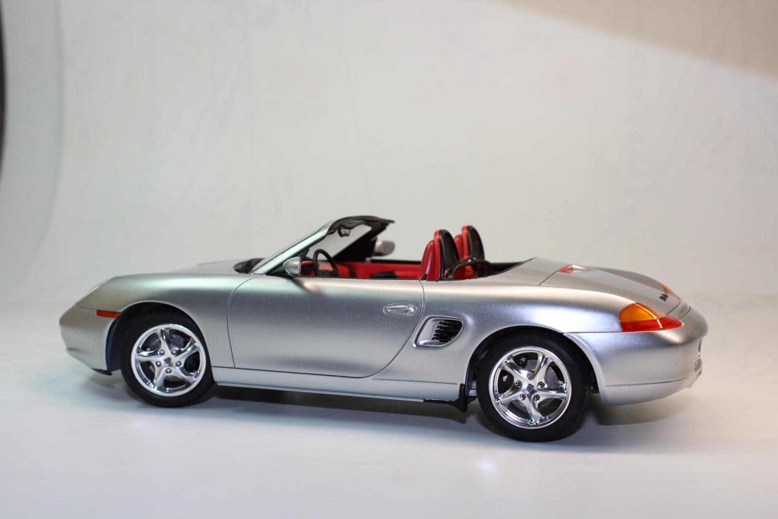

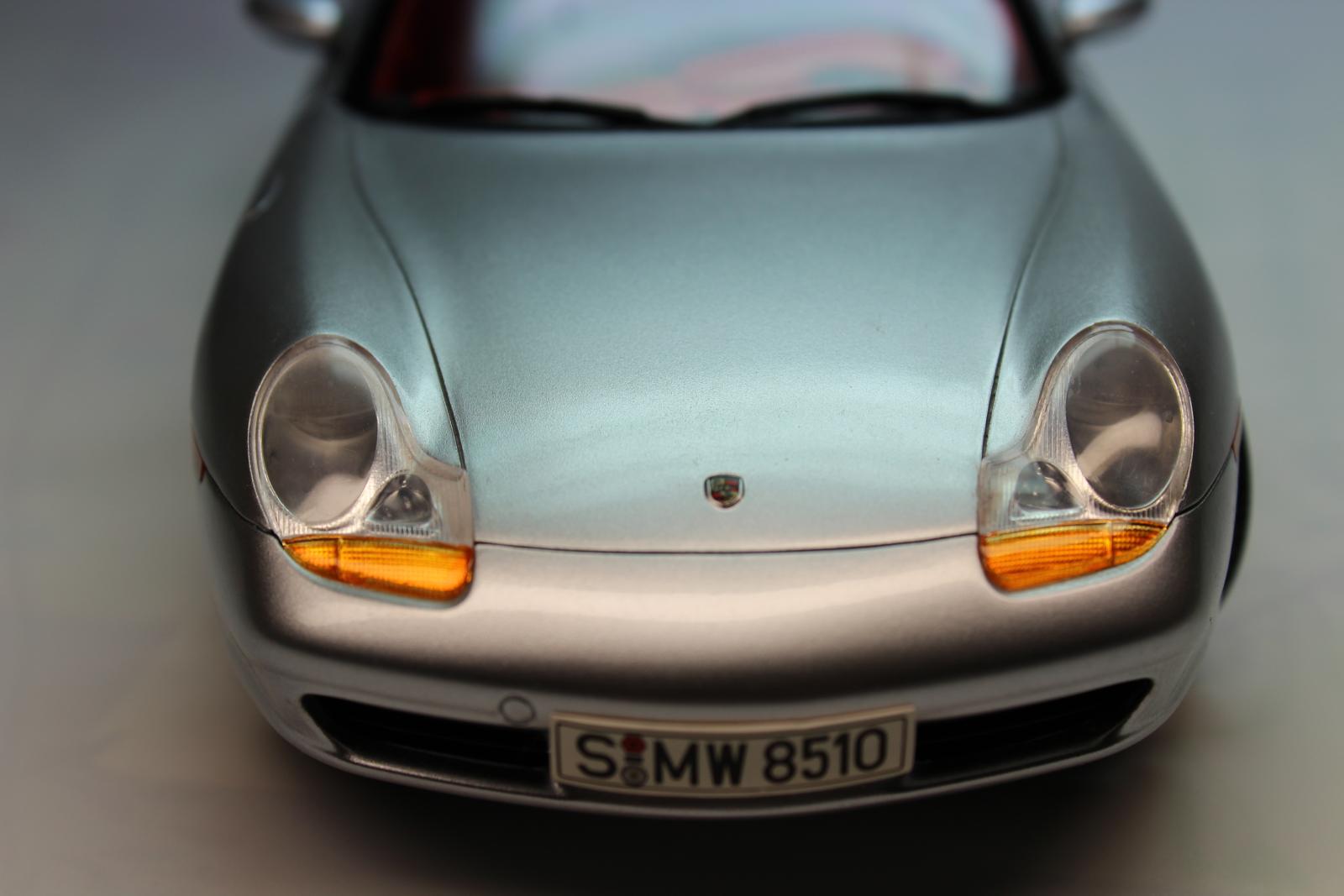

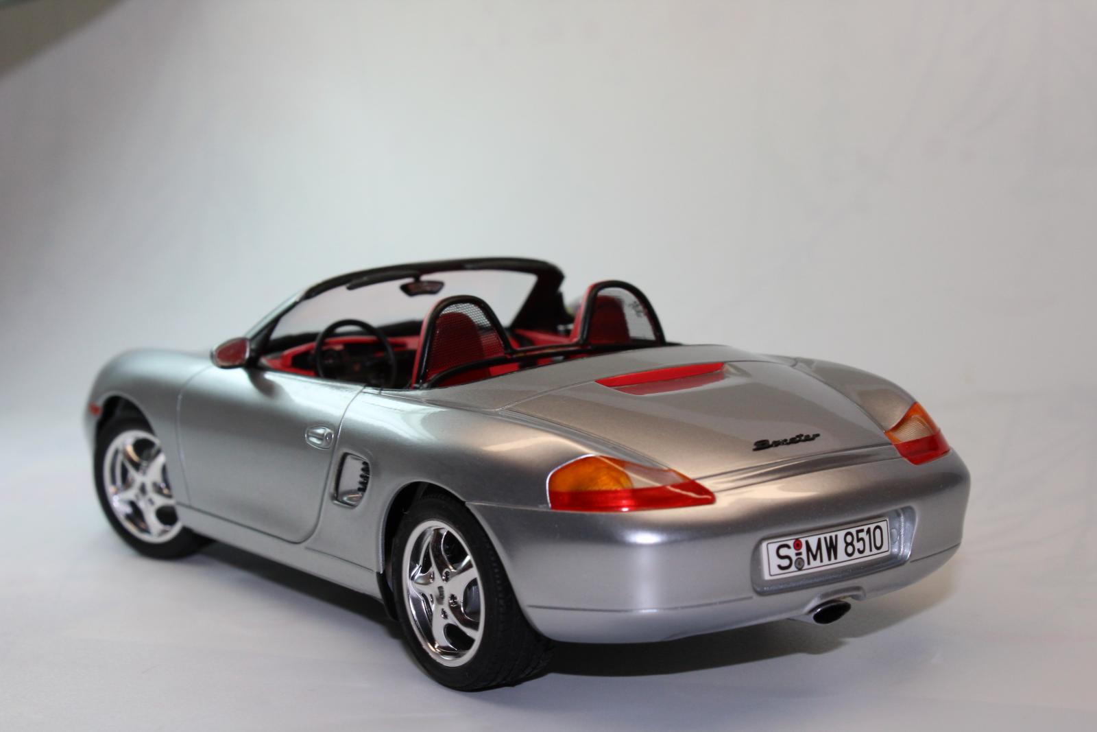

igor Posted June 6, 2017 Share Posted June 6, 2017 Здравствуйте, коллеги. Выставляю на Ваш суд вторую законченную модель. Прототип - довольно впечатляющая машина от Porsche. Не 911 конечно, но в наличии имеет все ту же оппозитную шестерку, только ее объем урезали до "всего лишь" 2,7 литра. О модели. Типичный curbside от Тамии. Довольно много мест, где нужно заморочиться с маскировкой(салон, днище). Ну и диски слишком блестят. В остальном к киту претензий нет. Во время постройки оставил много "пальцев". Итак, список "достижений": "артефакты" на краске, шагрень на лаке(вроде чуть меньше, чем в первый раз), рваные кромки после снятия маскировочной ленты, следы клея(особенно видно на оптике, она помутнела), ну и в довершение моих бед, во время снятия маскировочной ленты, вместе с лентой сорвало лак и краску на заднем правом крыле(переделывать не стал). Ну и немного о позитивном. Рад что закончил. Удовольствие получил. В следующий раз буду стараться сделать лучше. Спасибо за внимание. Олексій Єременко, pentagonschik, sergey and 1 other 4 Quote Link to comment Share on other sites More sharing options...

Tolibass Posted June 6, 2017 Share Posted June 6, 2017 Игорь, классно получилось, довольно аккуратная и чистенькая. О косяках сам описал, следующая будет ещё лучше. Поздравляю с завершением. Если честно то я не вижу в оптике помутнений. Quote Link to comment Share on other sites More sharing options...
HooK Posted June 7, 2017 Share Posted June 7, 2017 Неплохо как для начала. Один вопрос - кузов лак не увидел или все-таки была попытка? Quote Link to comment Share on other sites More sharing options...
igor Posted June 7, 2017 Author Share Posted June 7, 2017 Спасибо всем за отзывы. 44 минуты назад, HooK сказал: Неплохо как для начала. Один вопрос - кузов лак не увидел или все-таки была попытка? Кузов под 2к лаком. Над задним правым колесом, на крыле во время снятия маскировочной ленты сорвал часть лака и немножко краски. В живую блестит, но не сияет. Quote Link to comment Share on other sites More sharing options...
Nosfer Posted June 8, 2017 Share Posted June 8, 2017 2К лак ОБЯЗАТЕЛЬНО нужно шлифовать и полировать. А в целом да, как для первого авто неплохо. Хром с колес тоже нужно было смыть и покрасить в нужный цвет Quote Link to comment Share on other sites More sharing options...
igor Posted June 8, 2017 Author Share Posted June 8, 2017 57 минут назад, Nosfer сказал: 2К лак ОБЯЗАТЕЛЬНО нужно шлифовать и полировать. А в целом да, как для первого авто неплохо. Хром с колес тоже нужно было смыть и покрасить в нужный цвет Лак полировал, видно недостаточно. В следующий раз подольше буду. Ну и модель вообще-то вторая. Первая была в 43 масштабе( Quote Link to comment Share on other sites More sharing options...
Nosfer Posted June 8, 2017 Share Posted June 8, 2017 до полировки шагрень необходимо шлифовать шкуркой 2500/3000 с водой. Просто полировка шагрень не убирает. т.е. вся поверхность выравнивается, а затем наводится блеск пастой Quote Link to comment Share on other sites More sharing options...
