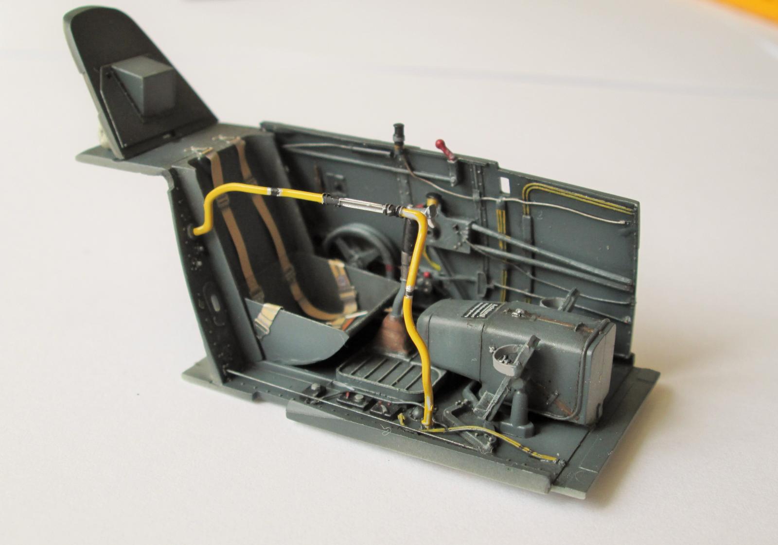

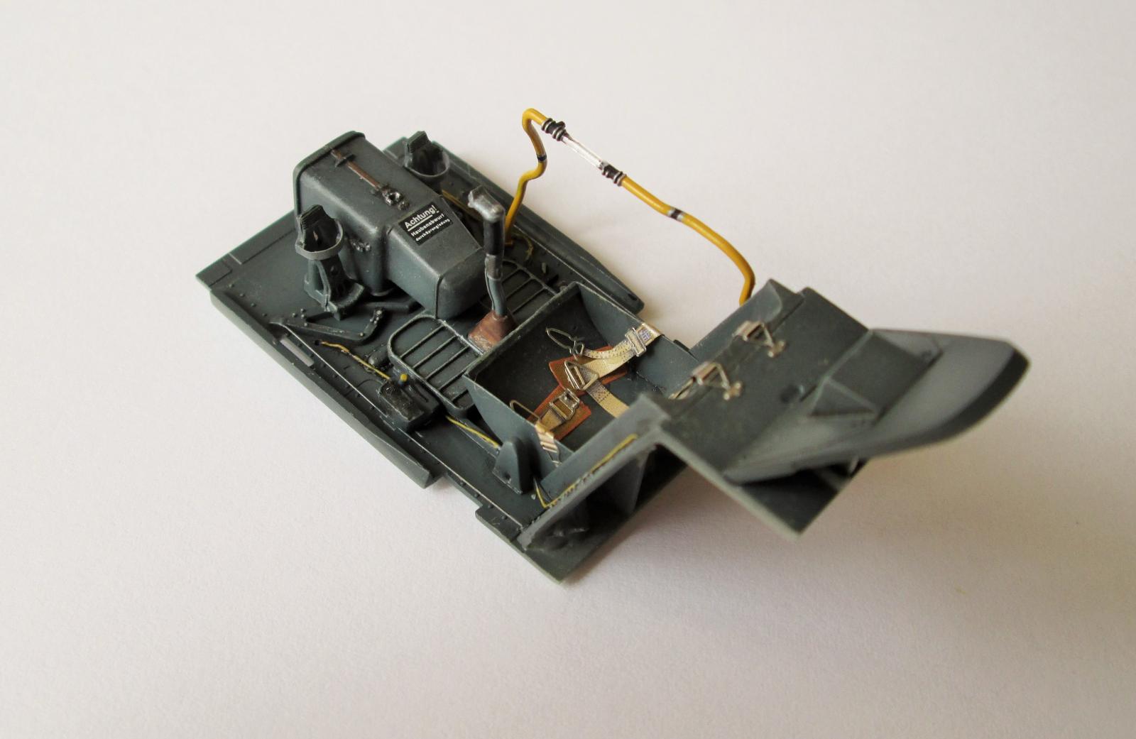

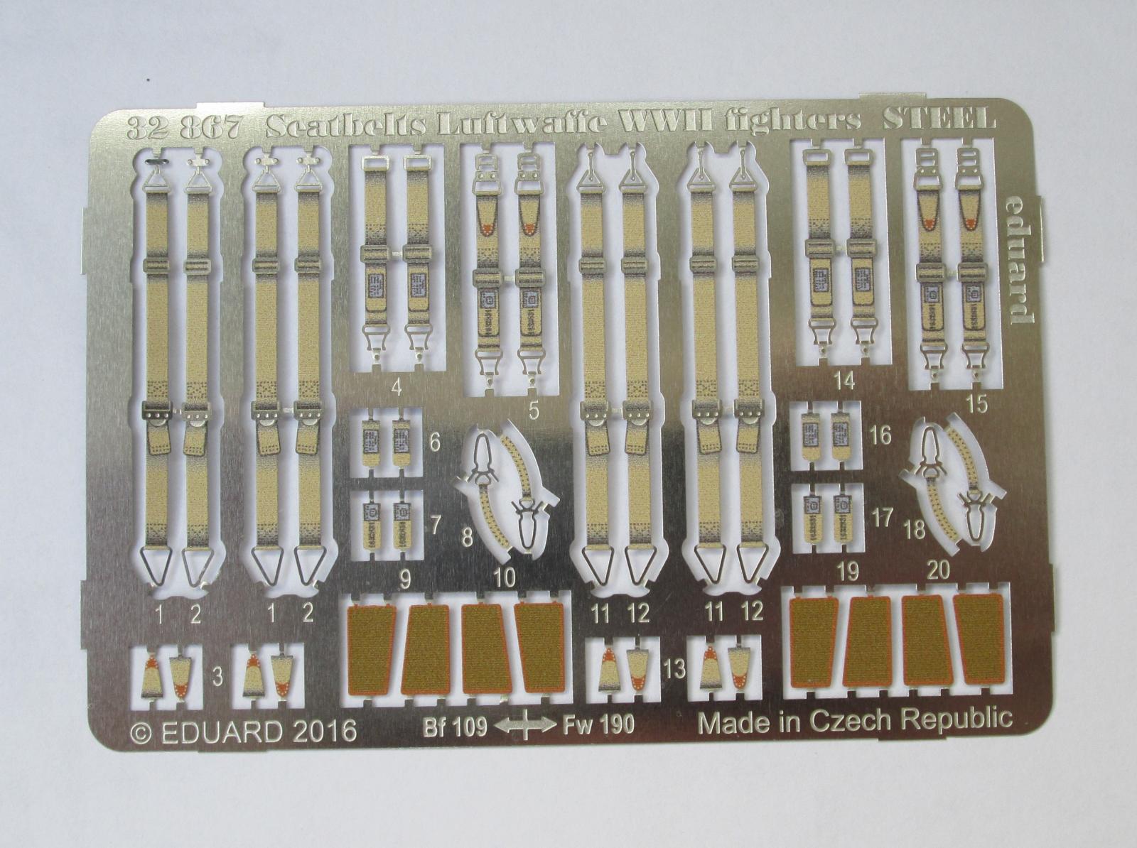

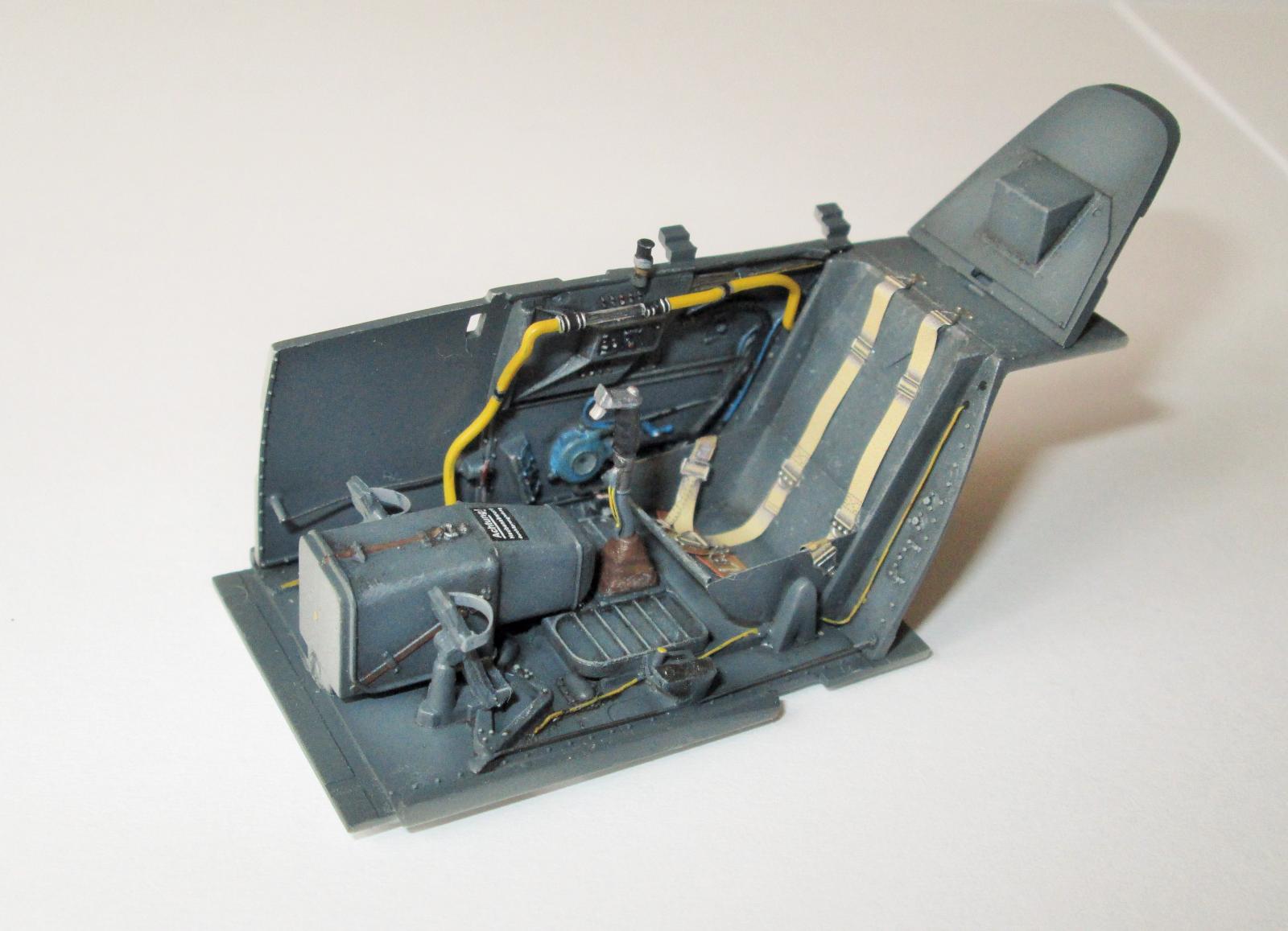

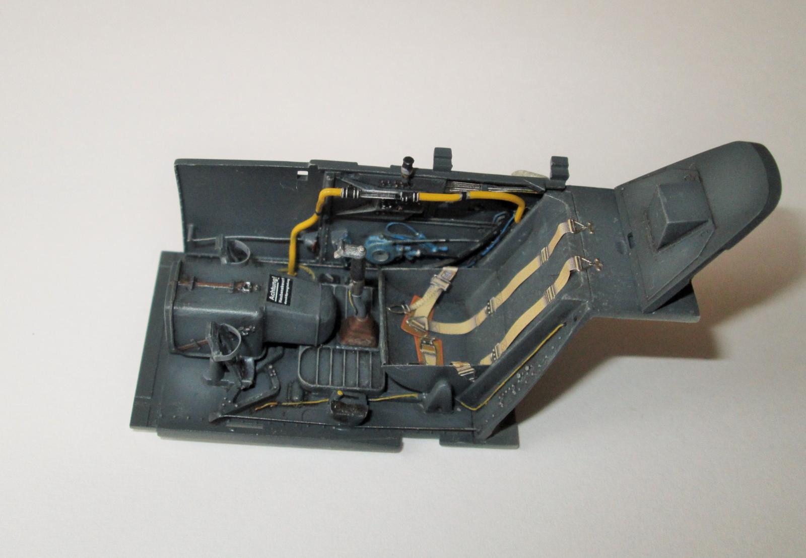

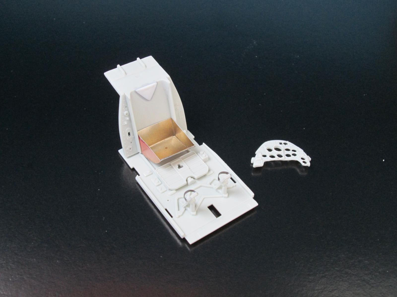

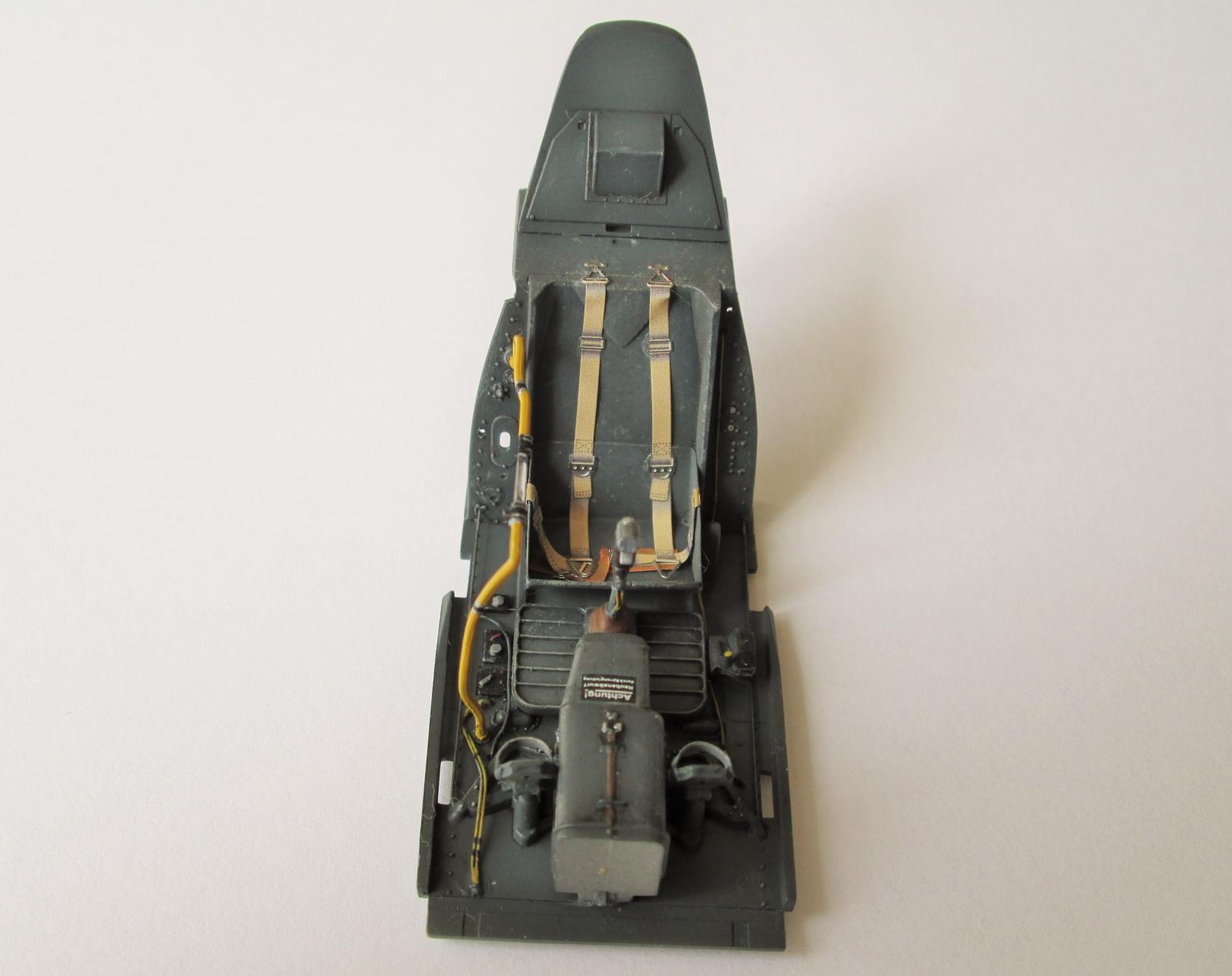

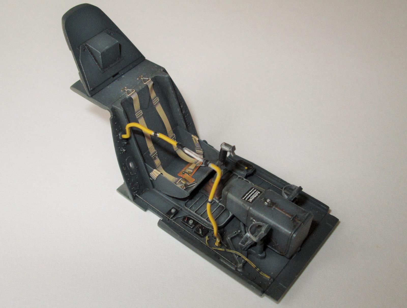

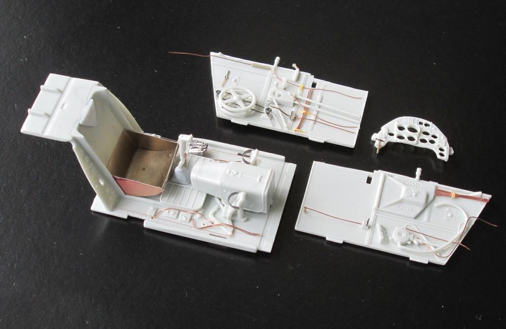

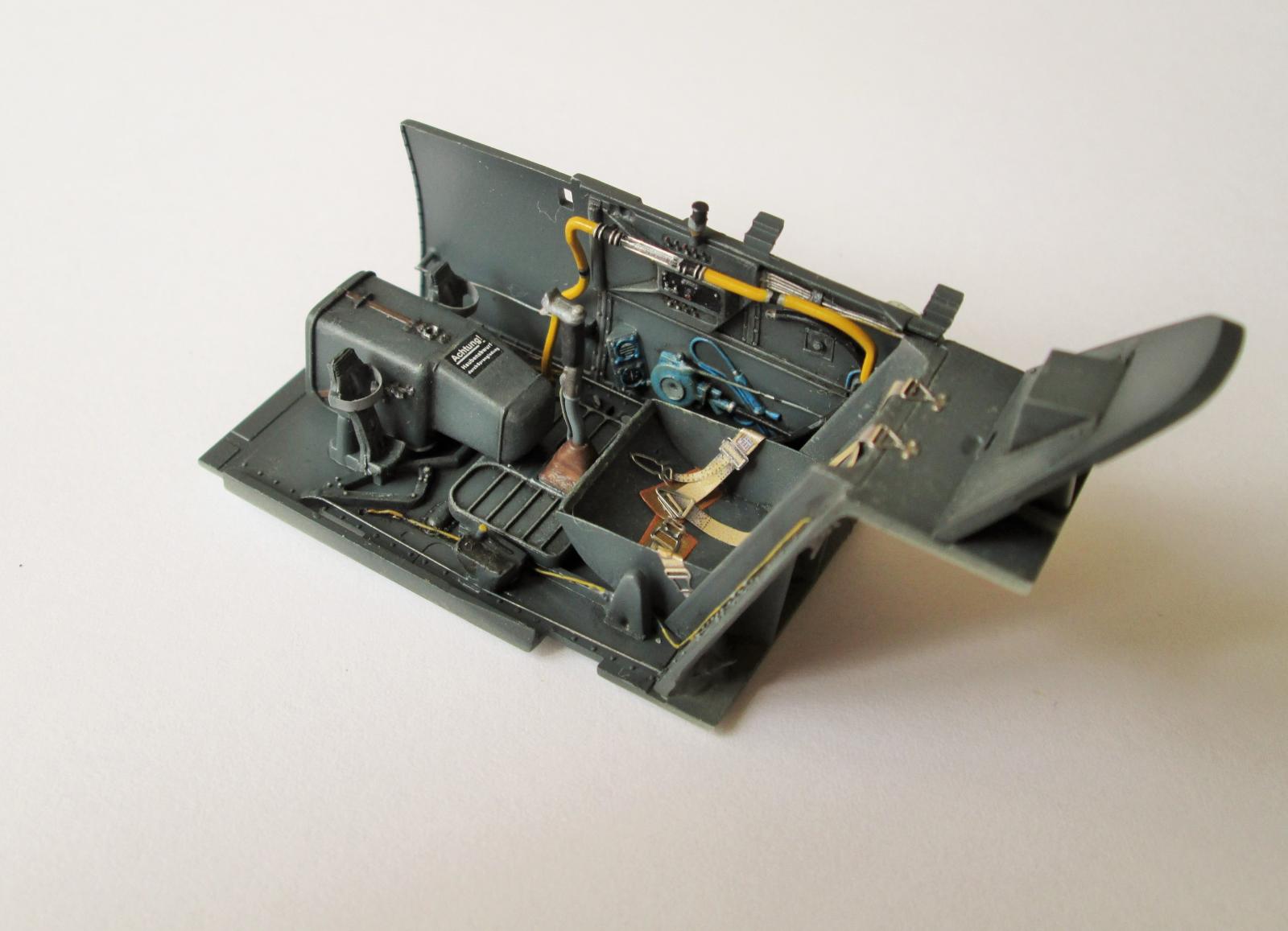

Продолжил работу.Сделал по развертке чашу сидения.На спинке изобразил треугольник.Высверлил отверстия в приборке.Ремни на педали.591b29ff42dc9_IMG_5181(2).thumb.JPG.3a4a7b508f3d78a78b3df01dd1d5c88b.JPGIMG_5182.thumb.JPG.f762bfaefa0d2f22d8e7bea24b4b27cf.JPG591b2a0db09d6_IMG_5183(2).thumb.JPG.c42dd58179afcccf31cdee82f057260f.JPG

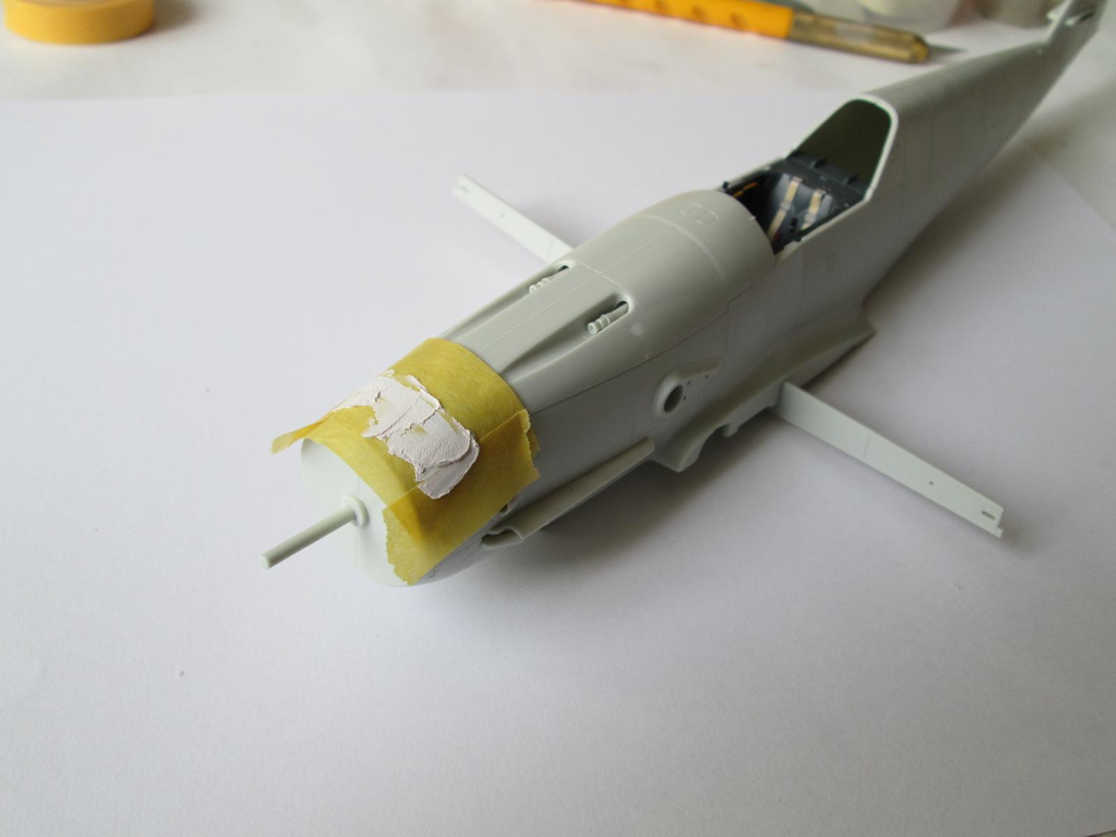

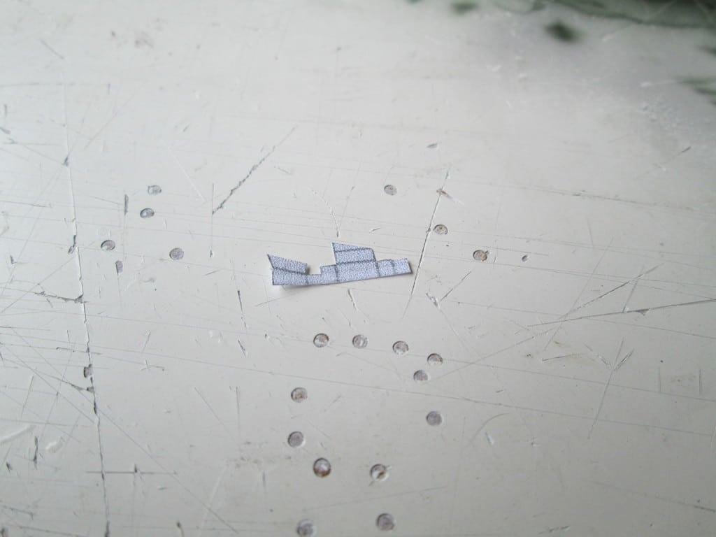

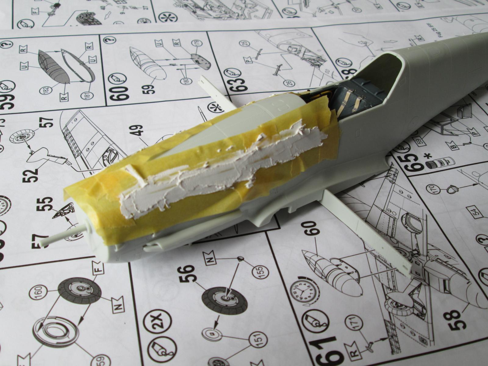

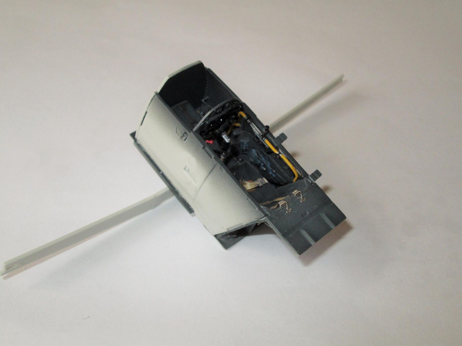

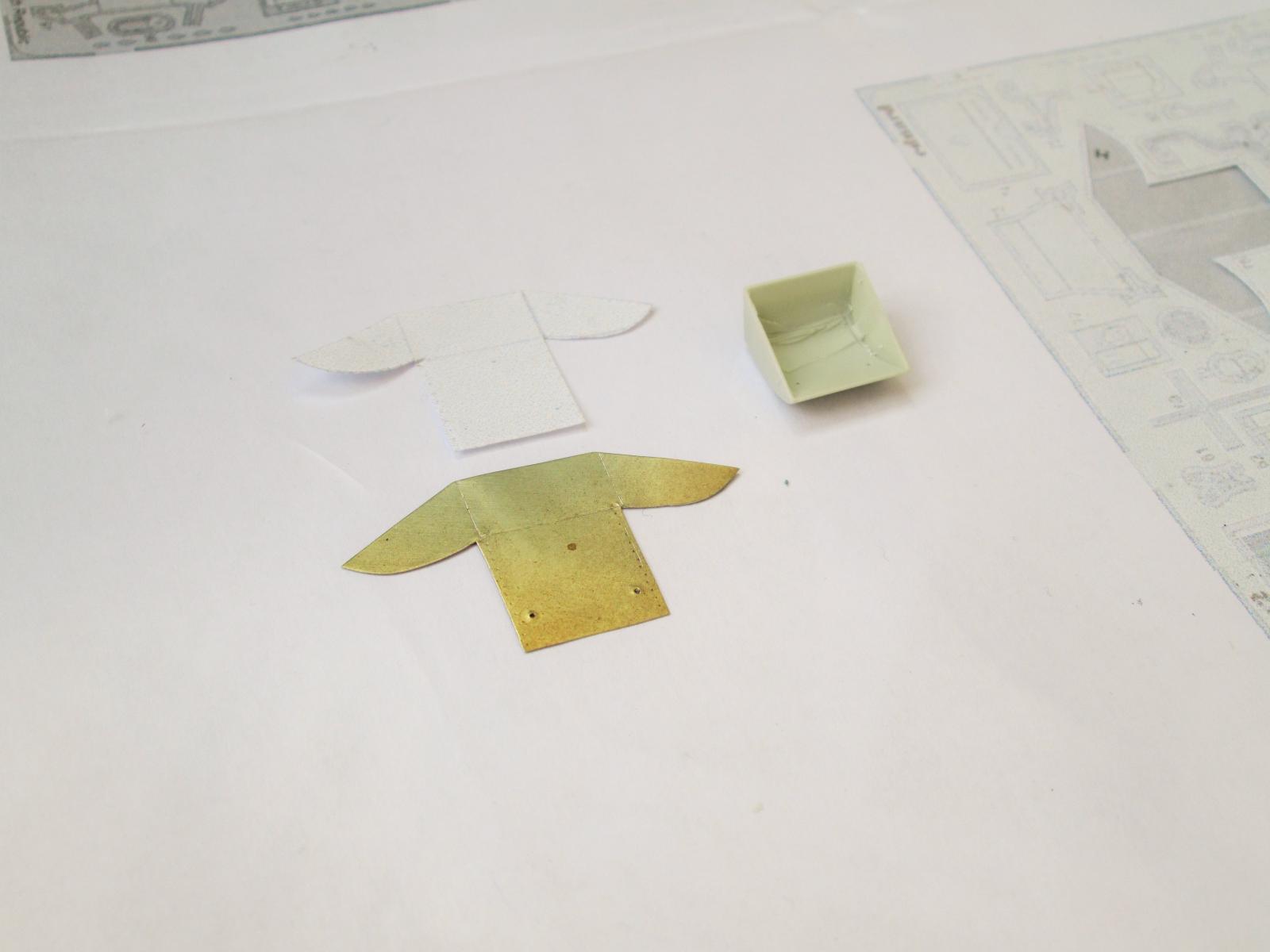

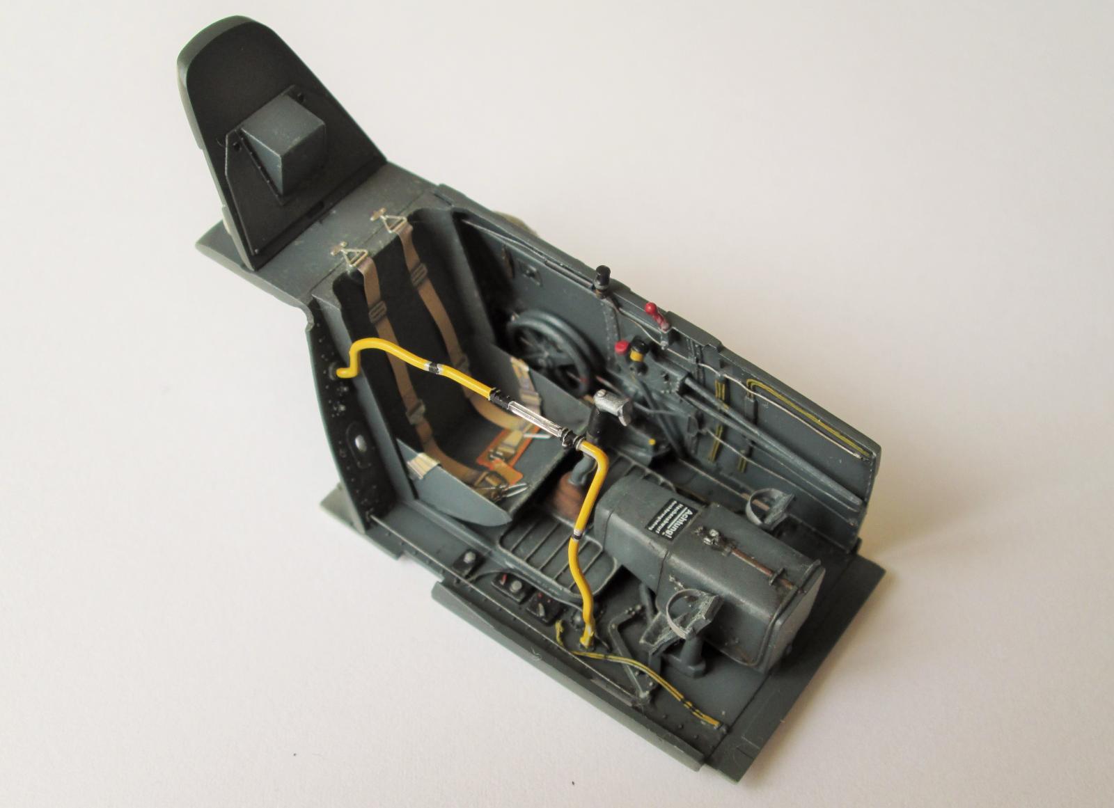

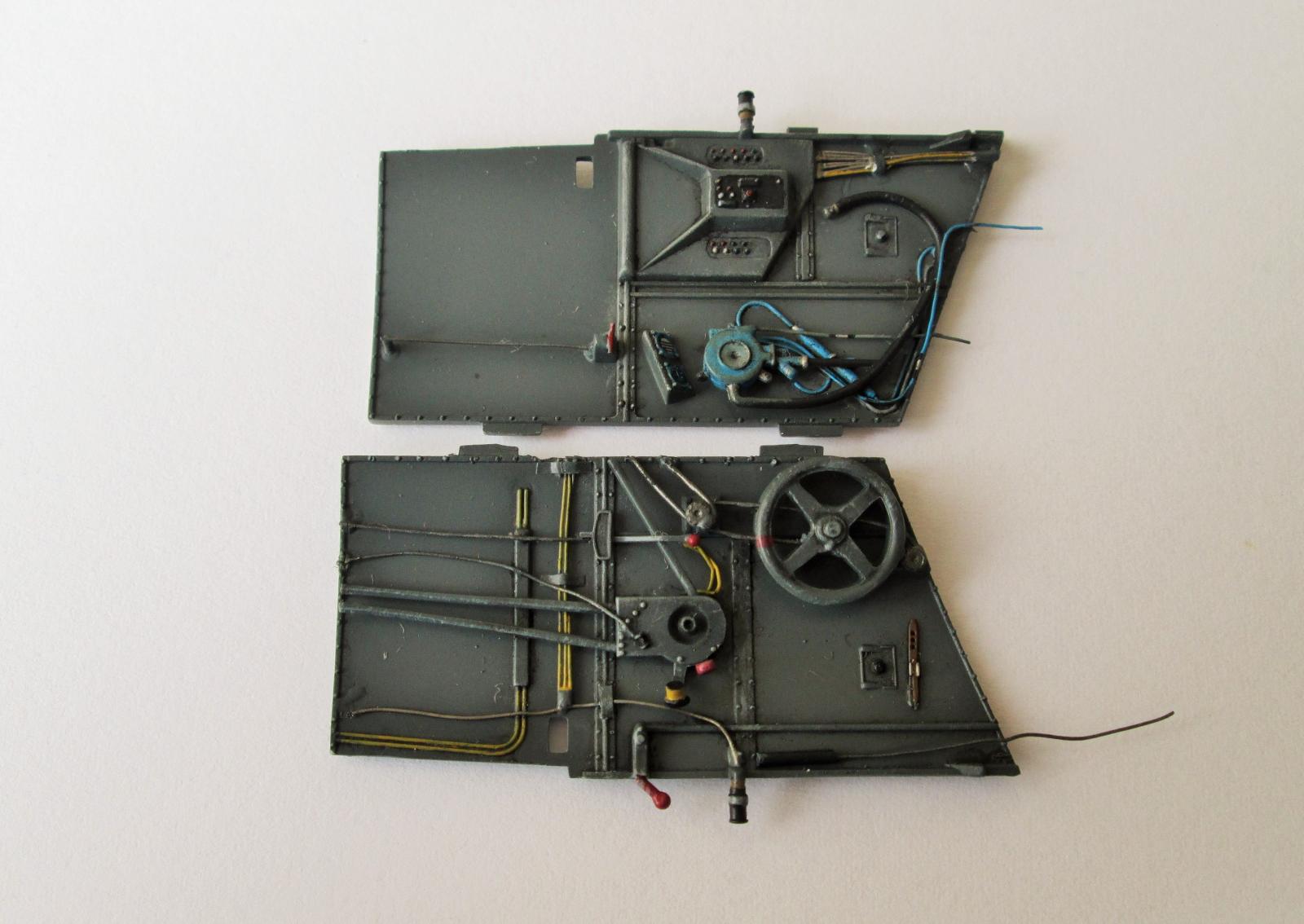

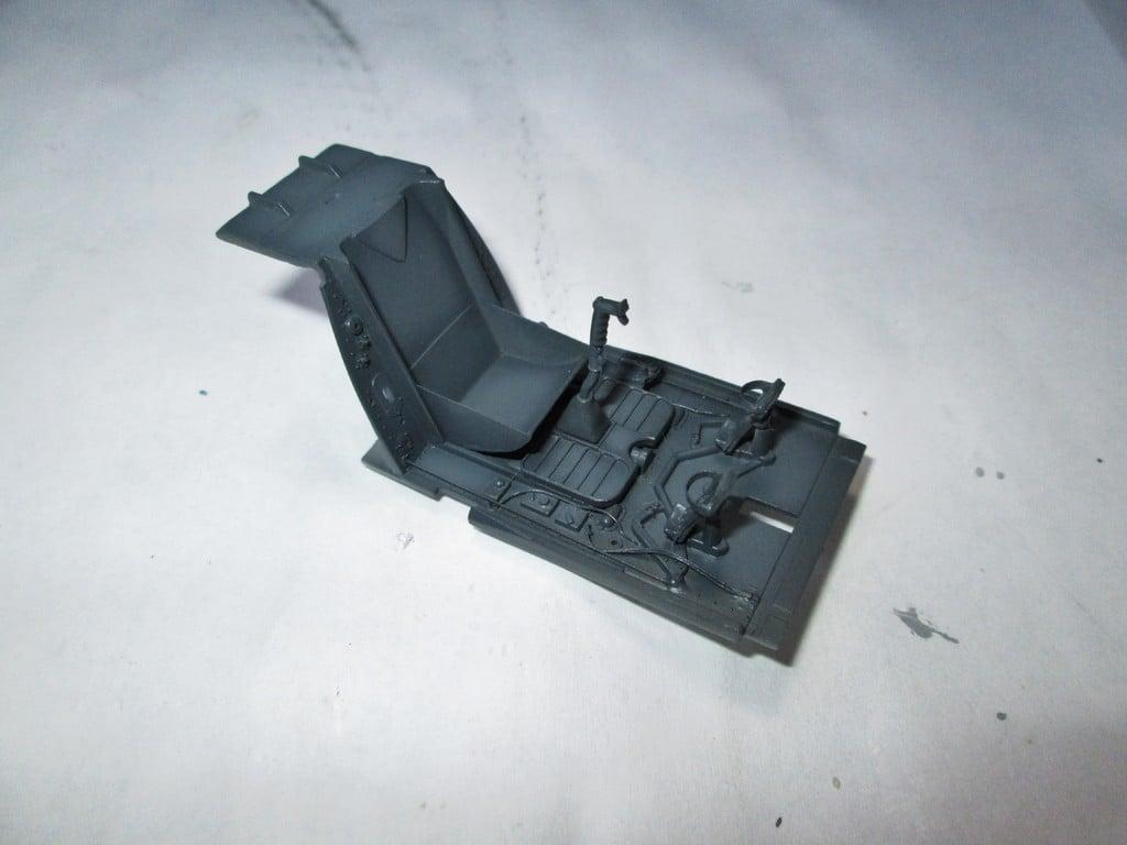

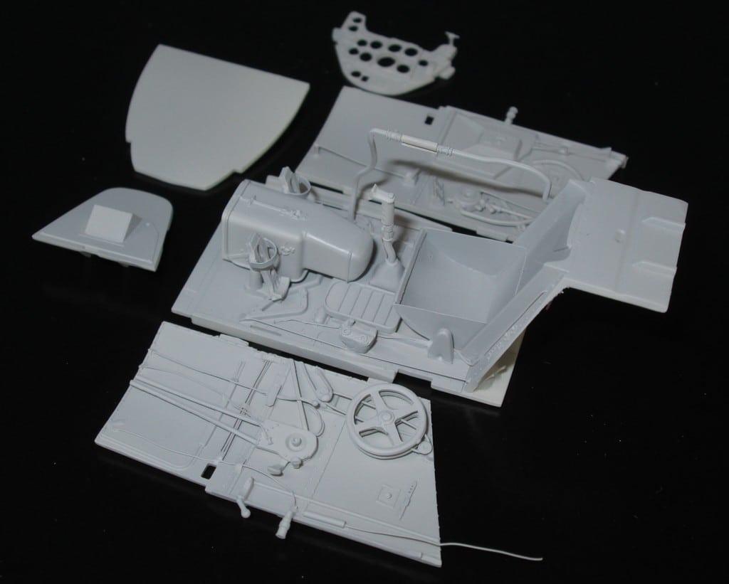

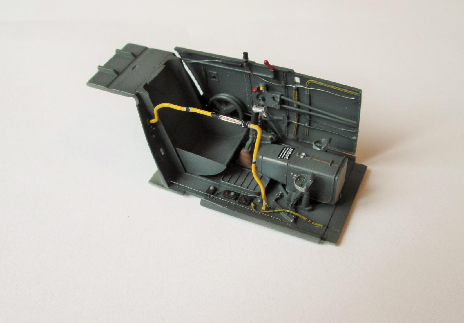

Сделал проводку,мелочевку .По развертке соорудил кожух ручной бензопомпы.Мелкая правда,немного пришлось помучиться вырезая из пивжести.Загрунтовал.
IMG_5198.thumb.jpg.983fad930d3be6ef3244f631bcdb0e43.jpgIMG_5199.thumb.jpg.52b9b41ca3c9e5c4736e4bdc5d551b21.jpgIMG_5201.thumb.jpg.5212e3cc25ed9cd03c39e2b0150fc312.jpgIMG_5195.thumb.jpg.3f1c5bbf723086a8d45471f106c921ca.jpg

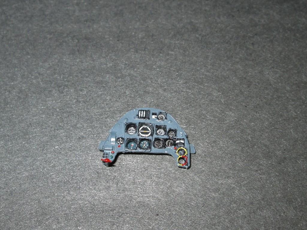

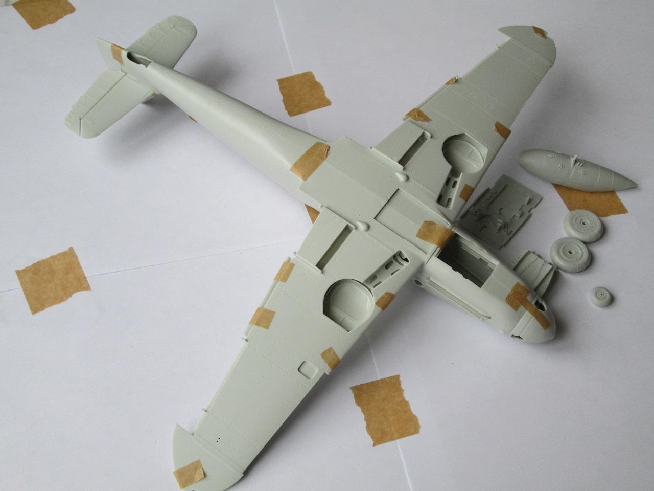

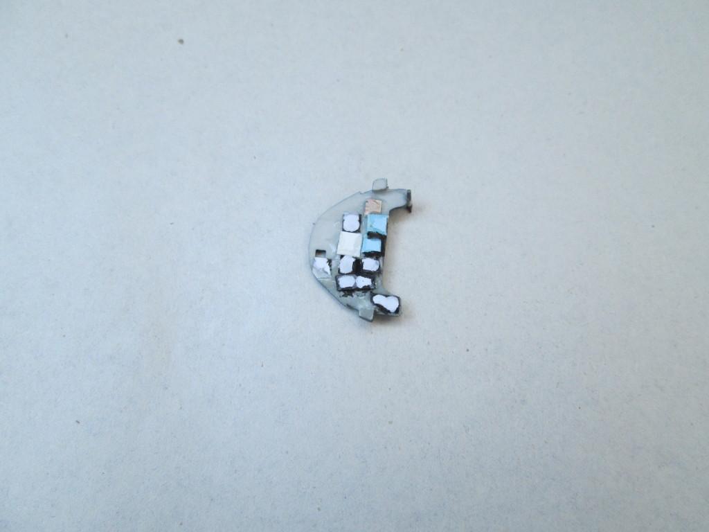

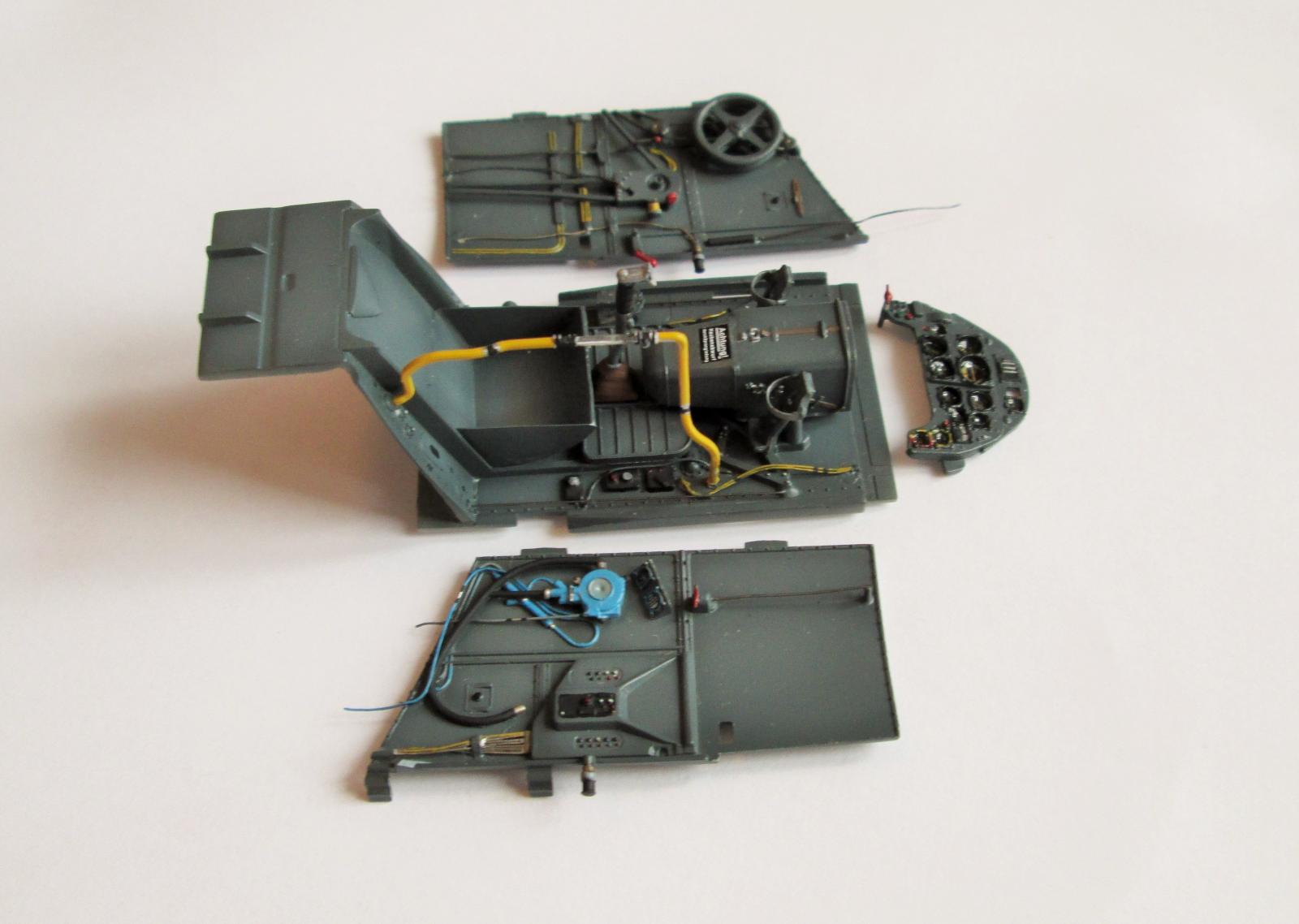

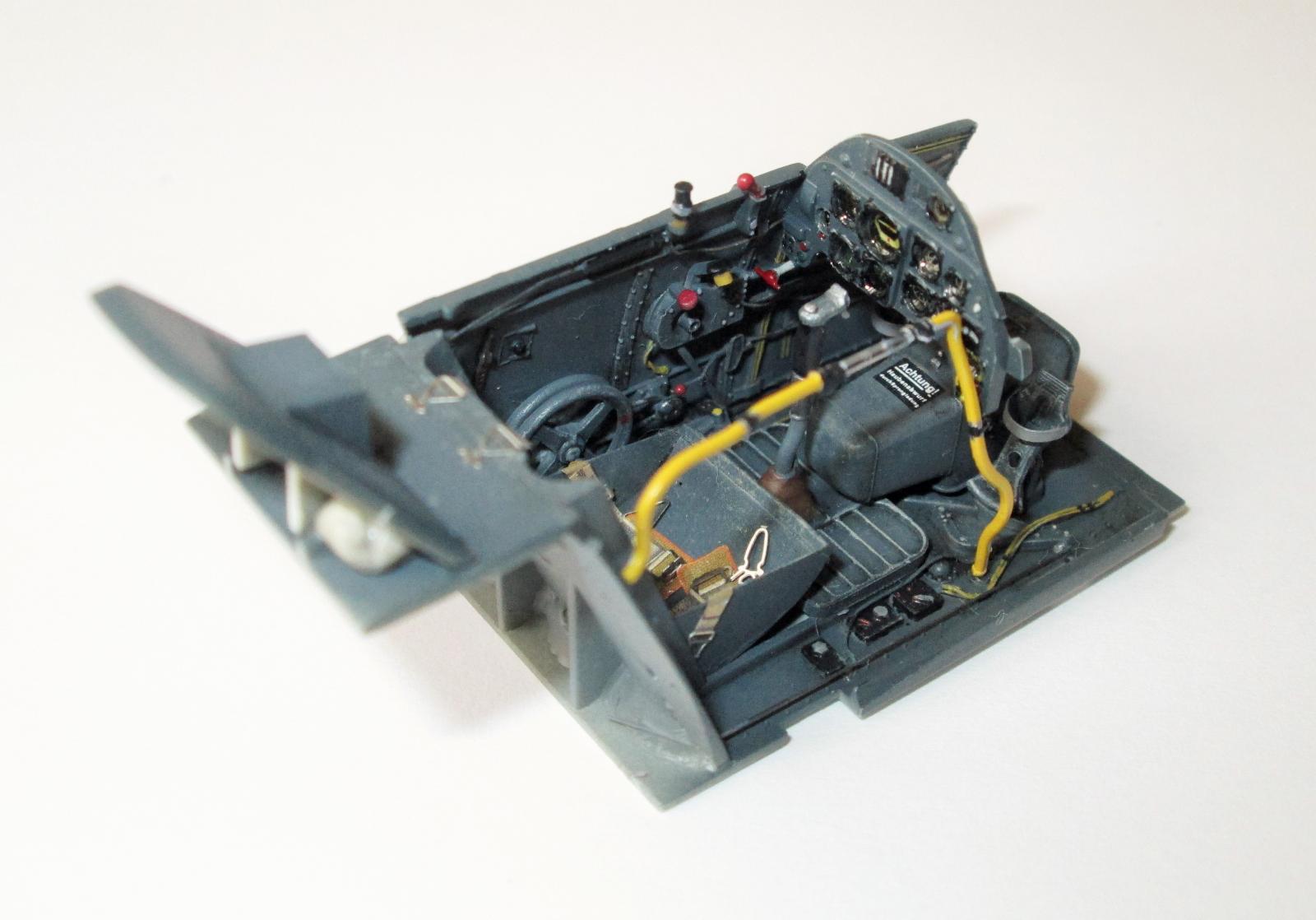

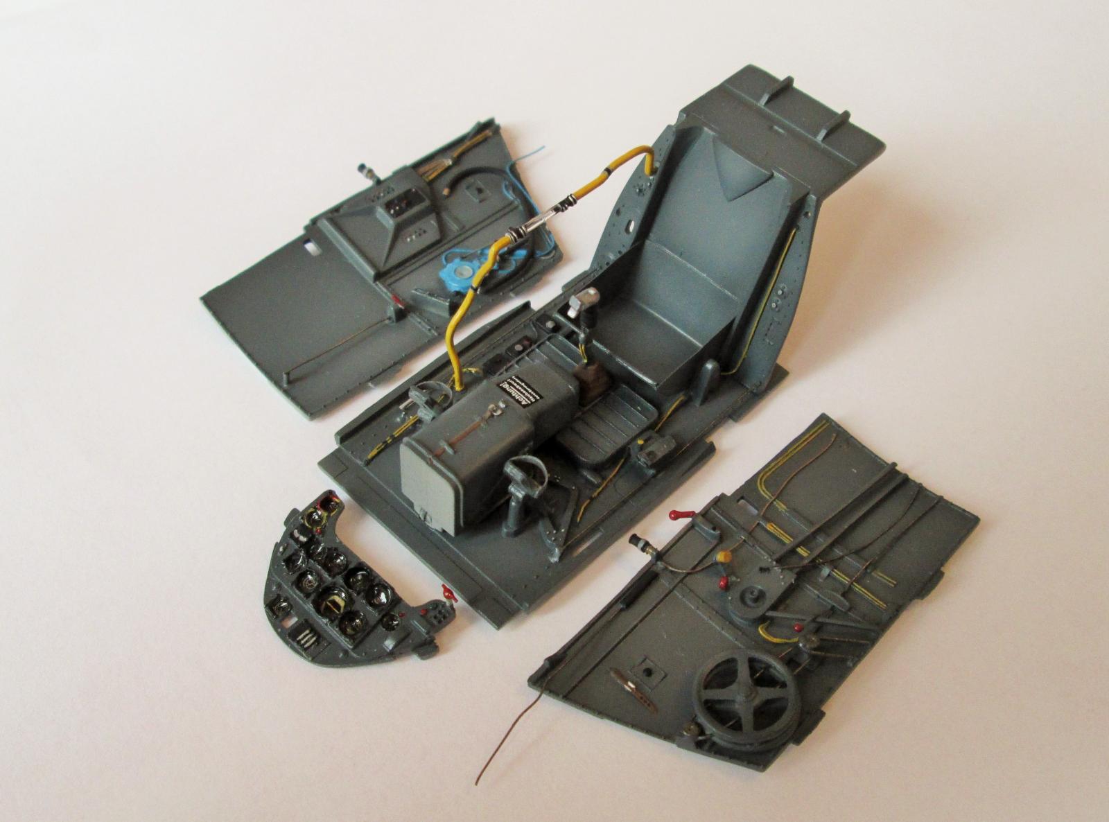

Вот что у меня получилось с приборкой.Так,как деки приборов(кроме двух) вообще не того цвета,то пришлось делать сборную солянку из наличия приборов травленых,негативов.Некоторые ,что бы были похожи , немного подправил.Решил прикинуть кабину в сборе(забыл,что это не тамигава),приборку слева пришлось чуть подрезать,не становилась. Подсохнет,залью приборы лаком.

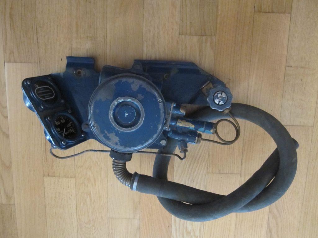

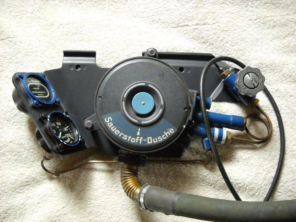

Вышел на сайт авиа реставраторов.Этот прибор после реставрации.А вот фото до.Его к стати на сайте военной амуниции продают.С пометкой до и после.Так,что очень спорный вопрос.

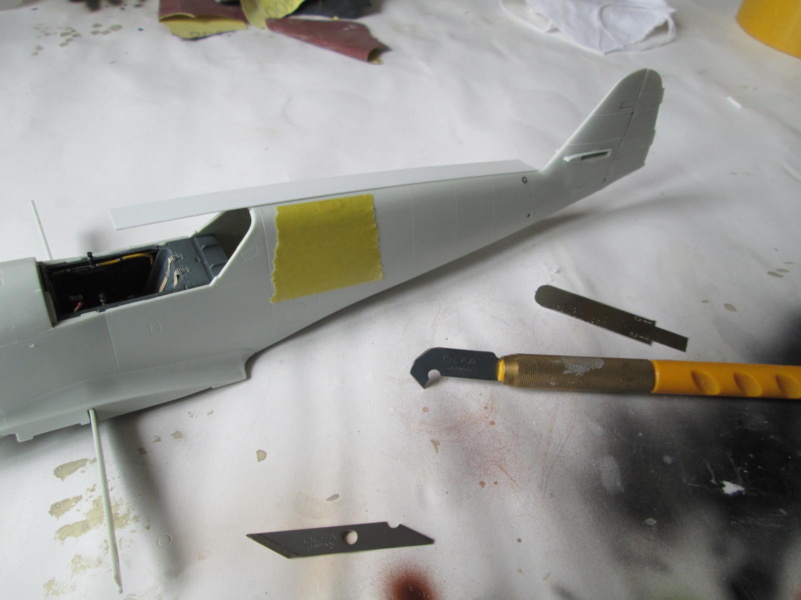

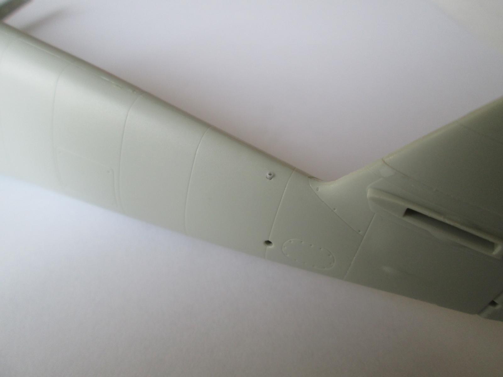

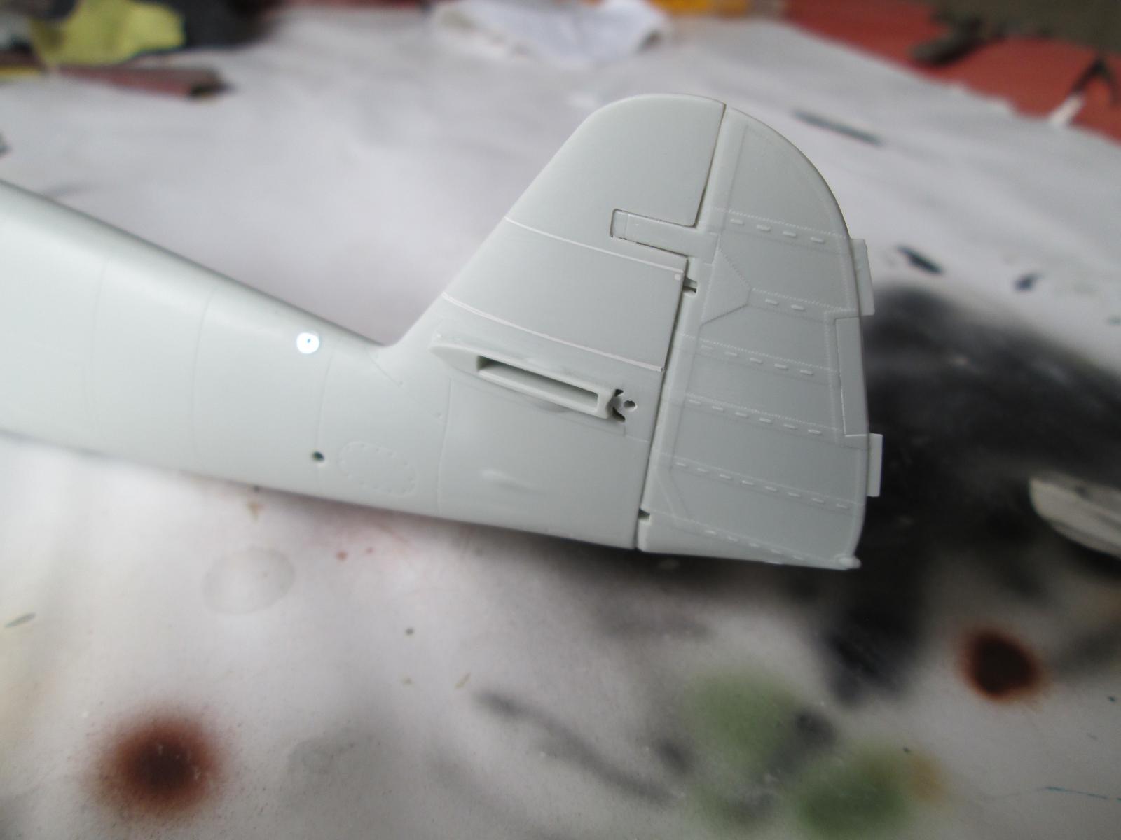

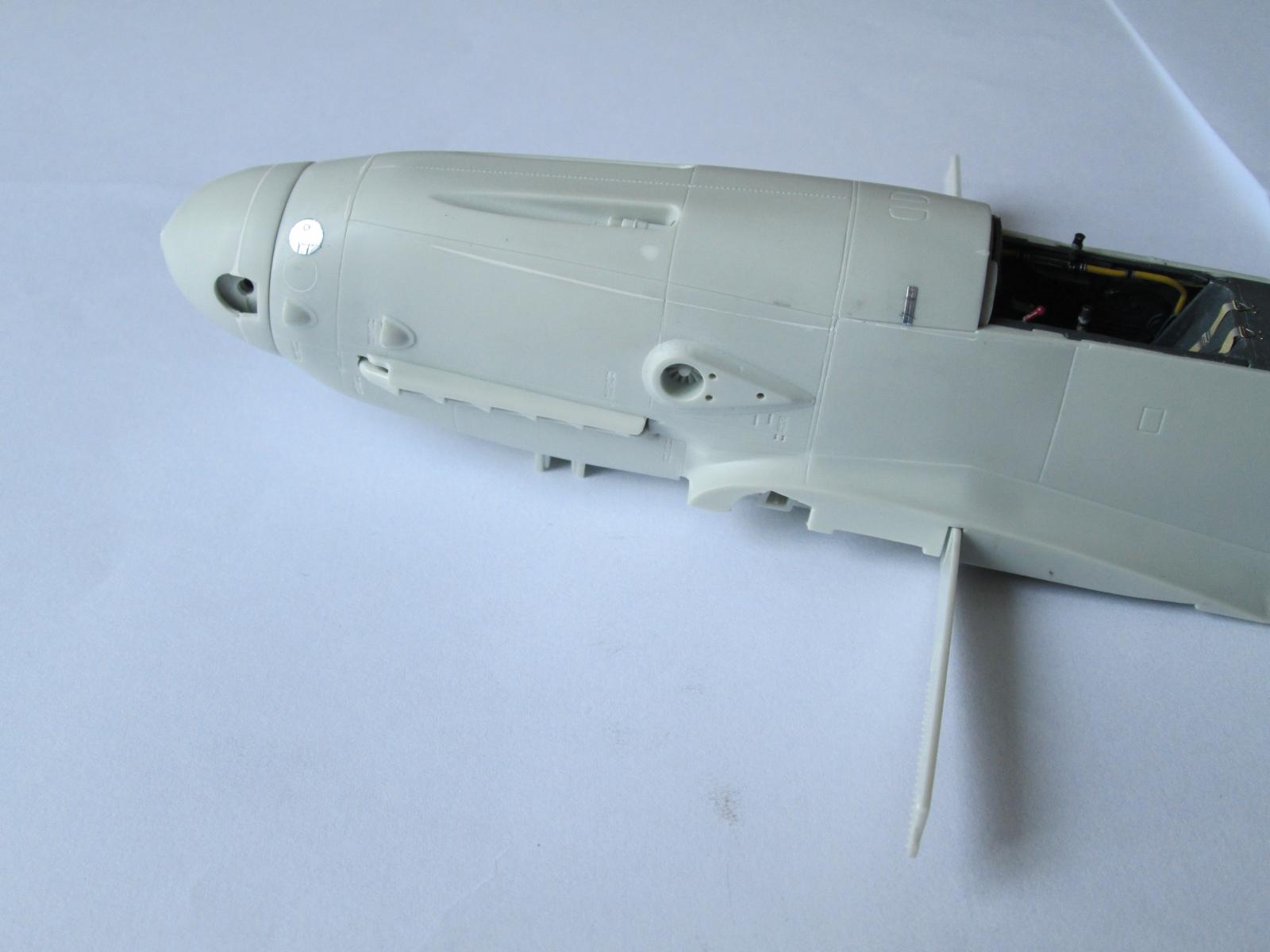

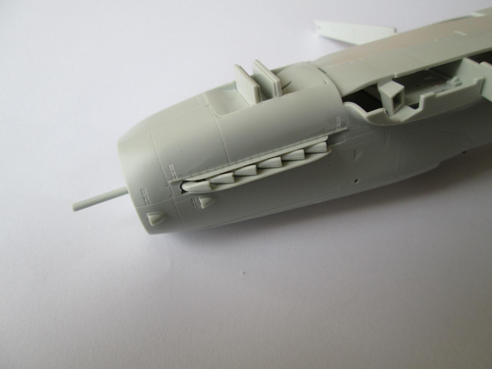

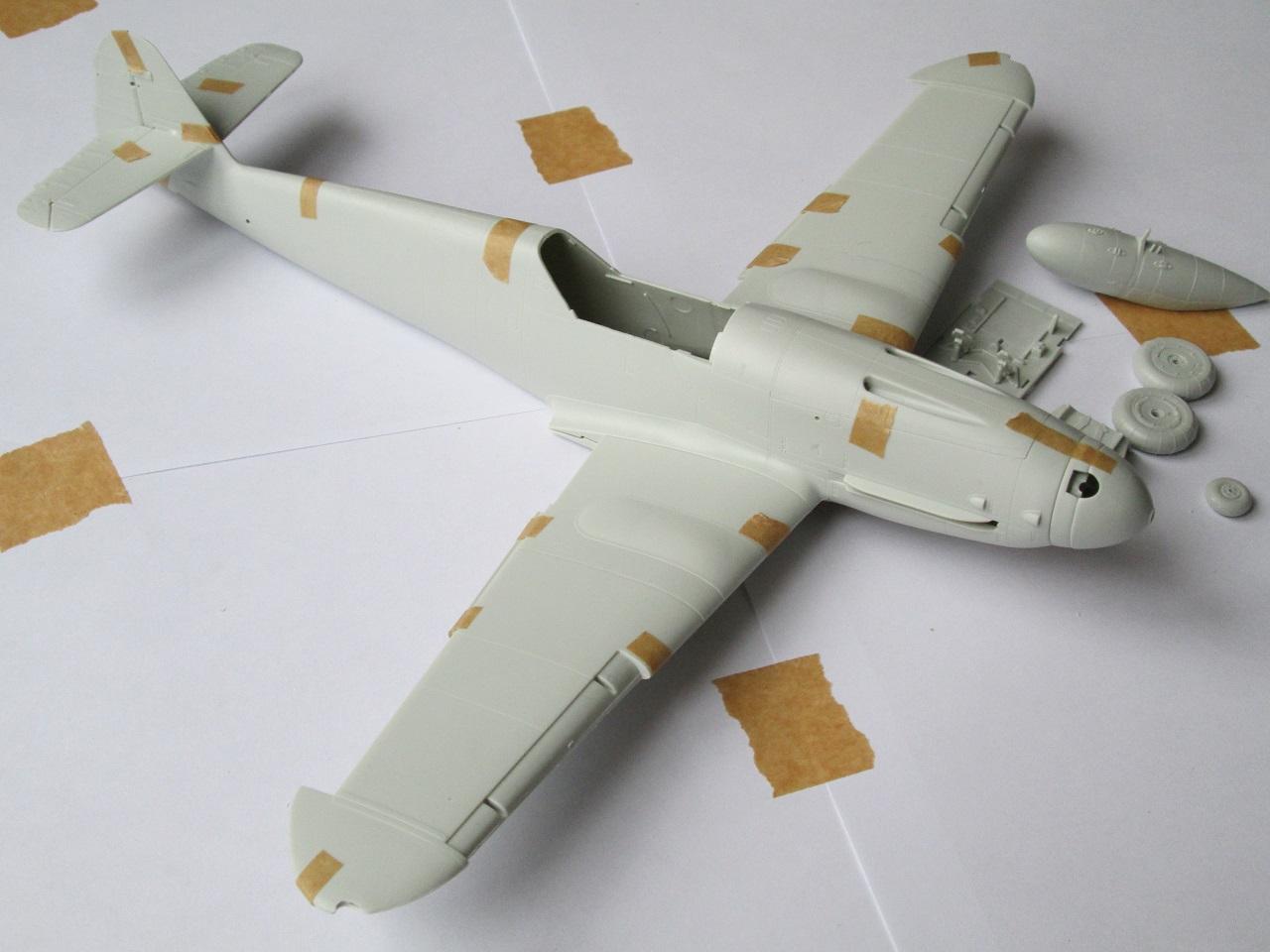

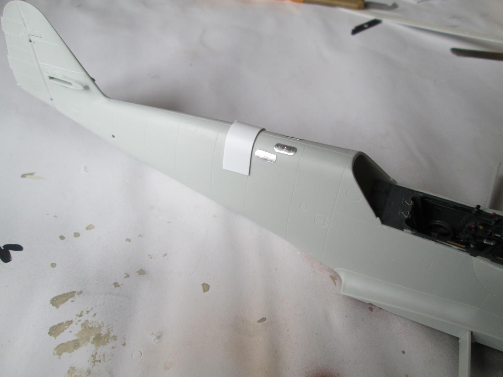

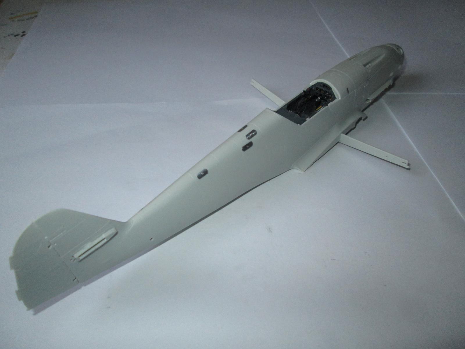

    • Продолжили работу с мелочевкой  Винт готов Рассверлили и покрасили патрубки  Установили прицел. Тут, в отличие от других производителей, прицел не на прозрачном литника, стекол не было вообще - сделали  Лючок на отверстии для "кривого стартера" В связи с отсутствием внятных фото и схем кабанчик для тросика антенны на стабилизаторе установили так, вряд ли от выходил из линии расшивки, возможно ещё была планка поверх обшивки, закреплённая заклёпками или винтами 🤔 Собственно, эпопея с баком. По окраске: оттолкнулись от валеховского образца, скинутого Михаилом. Деки ещё сохнут, позже смоем и сделаем потёки. То ли пробка, то ли патрубок слива (или дренажа) в задней части бака, светлый бак - изкоробки, пыптык видно в передней части. This is the way 😎
