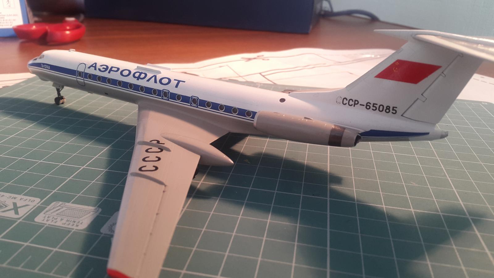

SNIKERS Posted April 15, 2016 Share Posted April 15, 2016 Всем доброго времени суток! Спустя несколько месяцев творческого застоя, снова взялся за работу. Решил, так сказать, размяться на небольшом ките от Звезды - Ту-134. Честно говоря, раньше не воспринимал эту модель всерьёз...А зря! Стыкуемость - на 5+ (фюзеляж был собран за 1 вечер абсолютно без шпаклёвки); детализация и расшивка тоже проработаны "на отлично"; движки встают на место без какой либо подгонки. Единственный небольшой минус - носовой обтекатель (прозрачный) чуть великоват, но пару-десять минут с наждачкой - и проблемы нет. В общем, очень советую этот набор. Особенно начинающим моделистам. Что касается сборки, то она будет, как уже упоминалось ранее, "разминочной", а посему - изкоробочной. Лекарь, palanbor and foxbot 3 Quote Link to comment Share on other sites More sharing options...

SNIKERS Posted August 7, 2016 Author Share Posted August 7, 2016 Ну что ж, работа ооочень медленно, но идёт. Спустя несколько месяцев от последней публикации у меня есть небольшое обновление. Модель полностью собрана, окрашена, обдекалена и вскрыта глянцевым лаком в несколько проходов (под деку, на деку...в общем, как положено). Теперь дело за старением. Я раньше особо самолёты не пачкал и не старил (за исключением выделения расшивки), но тут уж модель сама просится - ветеран авиапрома, как никак!))) Да ещё и в раритетной ливрее. Поэтому планирую чуток "подубить". Косяк с фонарём немного убрал (зашпаклевал, а потом скрайбером прошел разок) но, при детальном рассмотрении, он всё равно виден. Так же можете заметить, что одна из букв "С" на киле немного "стёрлась" при снятии масок. Сначала думал рисовать, а потом решил, что будет очень даже интересный элемент старения. Такой ещё попробуй спецом сделай В общем, как-то так... palanbor and foxbot 2 Quote Link to comment Share on other sites More sharing options...
palanbor Posted August 7, 2016 Share Posted August 7, 2016 На сабже именно в такой ливрее в свое время я налетал (пассажиром, ессно...)))) не один десяток часов по маршруту Одесса-Ростов. Обычно летал борт Ту-134А3 65666. Что запомнилось из старения - это "текущие" мотогондолы. Из под капотов в нижней части и по бокам МГ у тушки всегда были длиннющие языки от потёков топлива и масла. Фюзель был чистый. И еще одно - надписи СССР и 65085 должны располагаться ближе к концам крыла. Они рассекаются не внутренними, а наружными аэродинамическими гребнями. При этом черный шрифт был частично нанесен и на гребни (с двух сторон) как продолжение шрифта на плоскостях SNIKERS 1 Quote Link to comment Share on other sites More sharing options...
