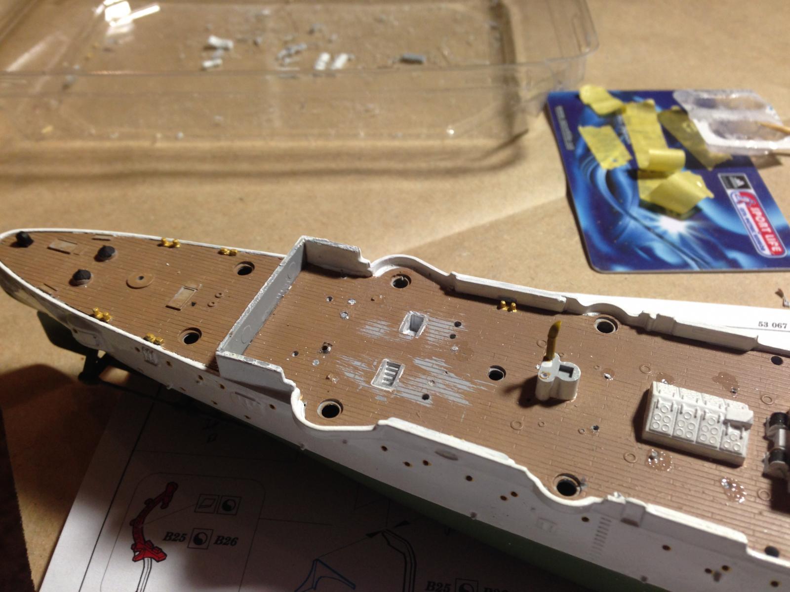

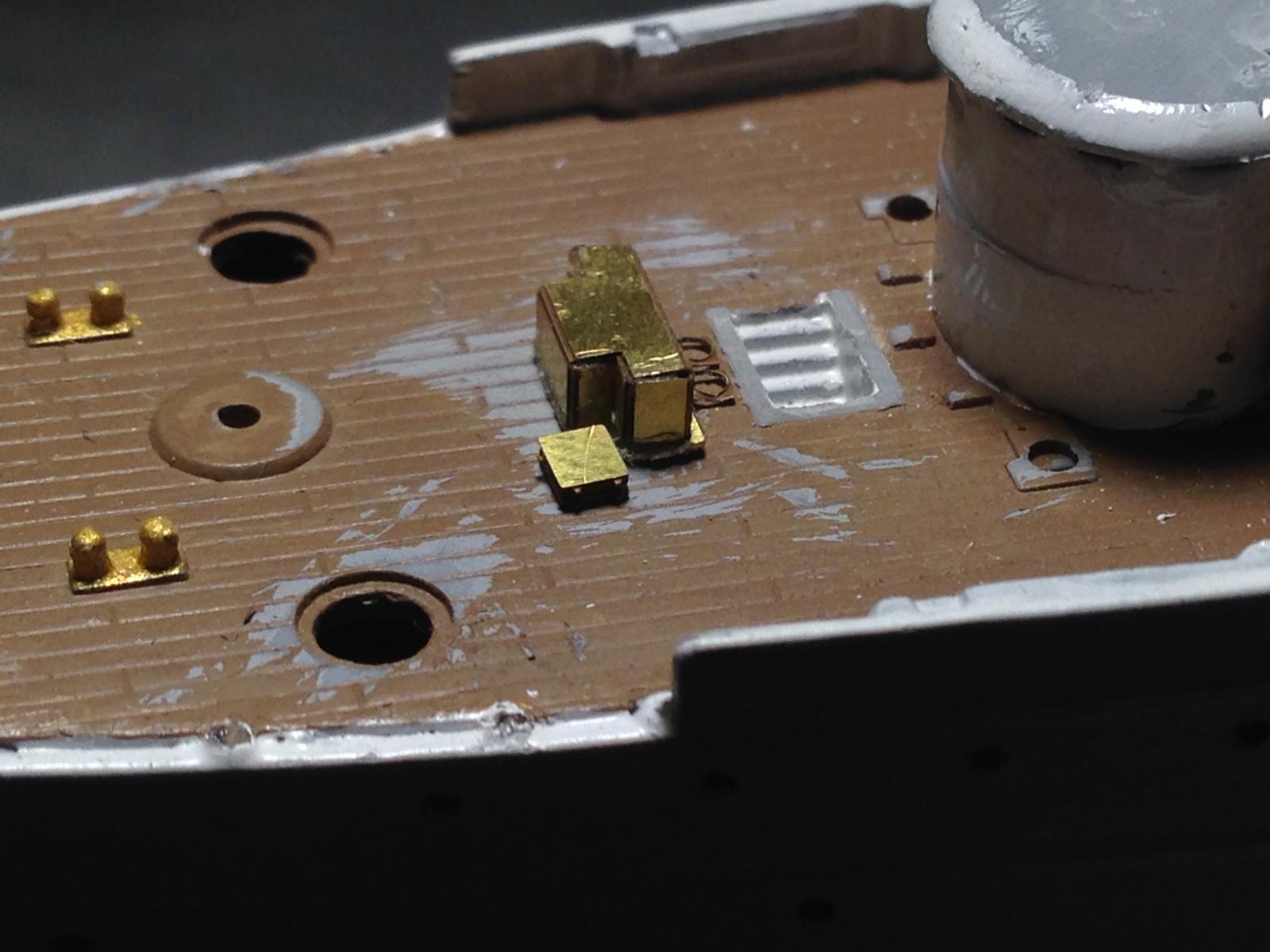

Ну, продолжим. В это раз сделано немного. Заранее прошу прощение за незнание частей корабля, но....
Продолжаем собирать носовую часть крейсера. Добавил детали, отсутствующие в наборе от звезды, срезал бортики с люка который ведет в потпалубное пространство. Также собрал травленный люк, который устанавливается над ступеньками
IMG_2299.thumb.JPG.d98b47b5344c78cb86adfIMG_2297.thumb.JPG.3bc7d2d451cb780b4df62IMG_2298.thumb.JPG.30d8913d3833b322f0442

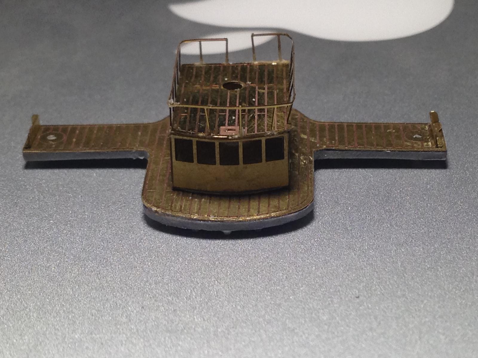

К надстройке были добавлены ниши ходовых огней
IMG_2295.thumb.JPG.8ddda878c515e76588b34IMG_2296.thumb.JPG.513e861cfc7393184690e
Честно говоря, намучился я с ними. Деталь очень мелкая. Гнуть вообще не удобно.

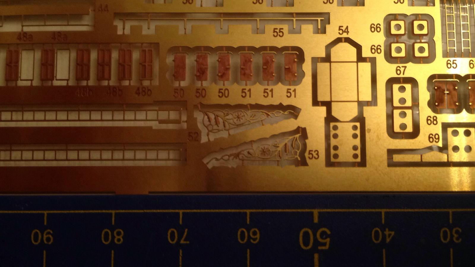

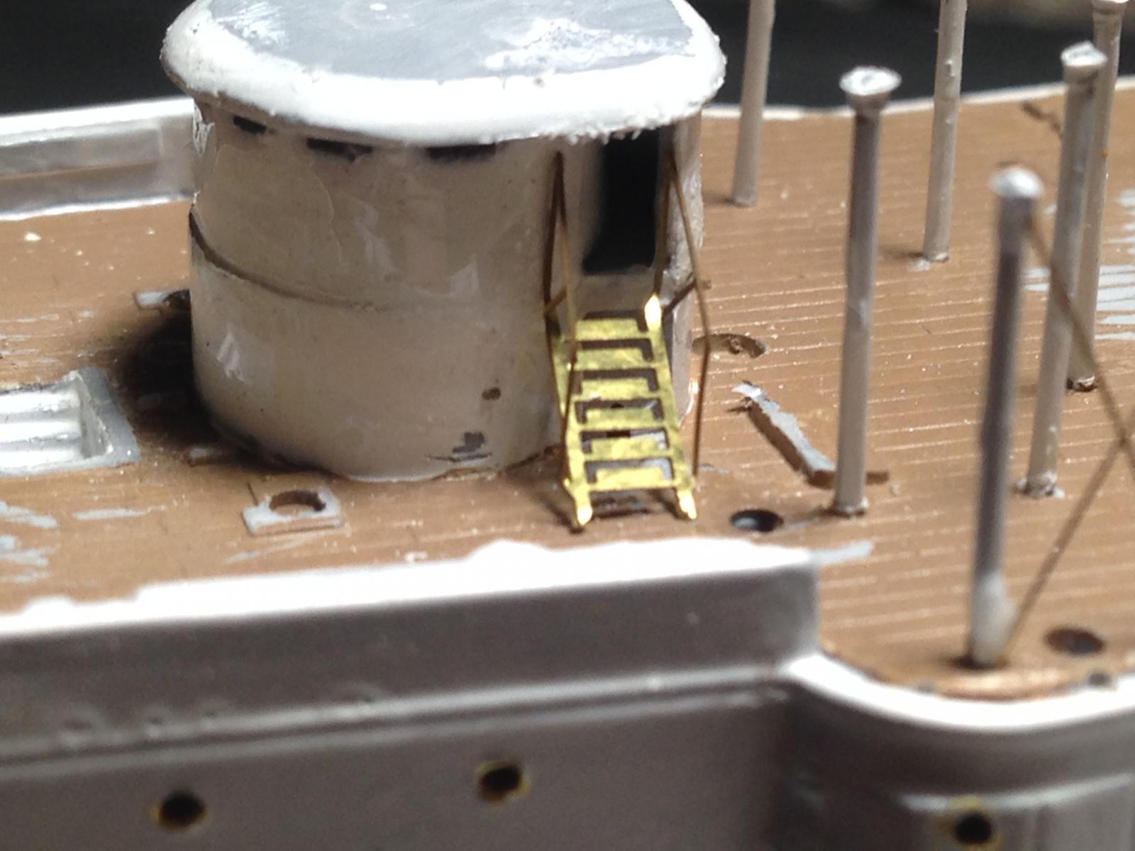

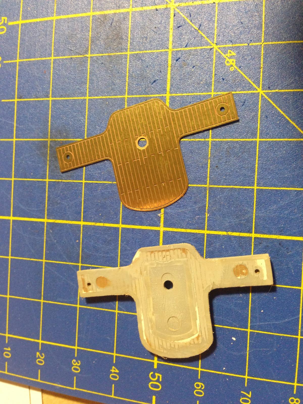

Далее были срезаны пластиковые ступени со входа в рубку и установлены травленые.
IMG_2301.thumb.JPG.78f9d50dc877570fefdb1

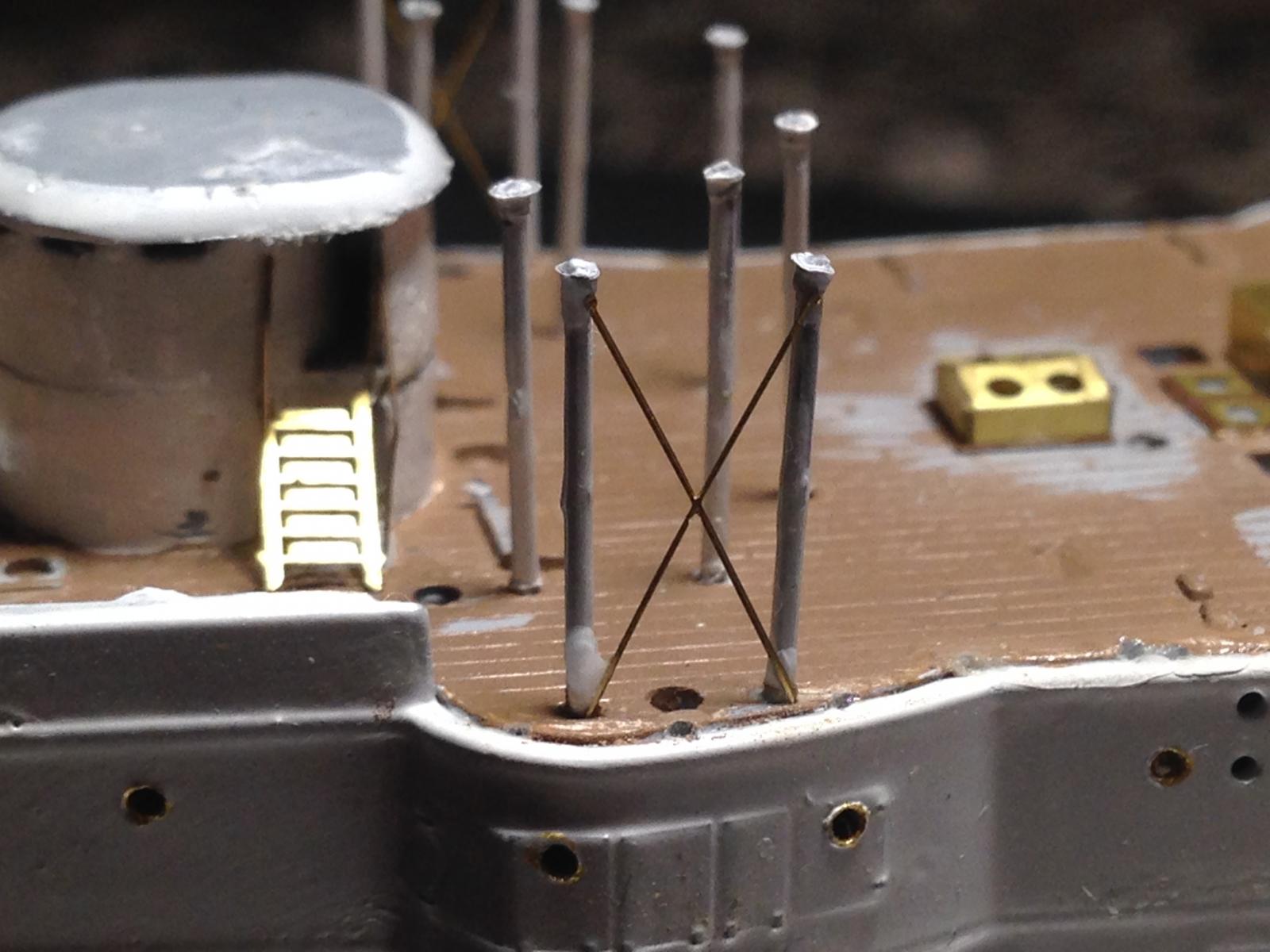

Затем на стойки верхней палубы были установлены крестовины
IMG_2302.thumb.JPG.2d57293828e2b45fbf92b

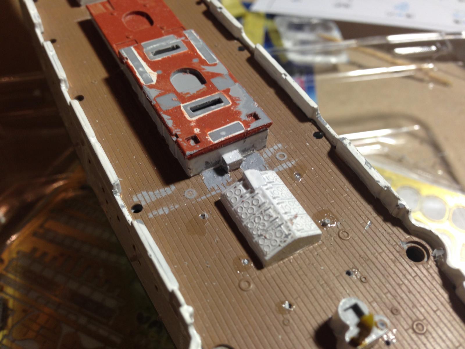

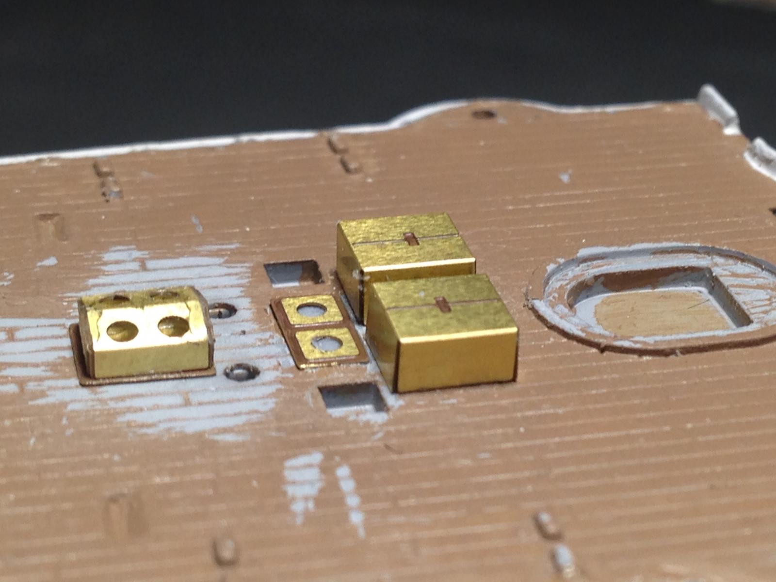

ну и в конце были установлены световые люки и два не понятных для меня ящика, которых нет в оригинальном наборе
IMG_2303.thumb.JPG.5029b39b7e3007d1b8073

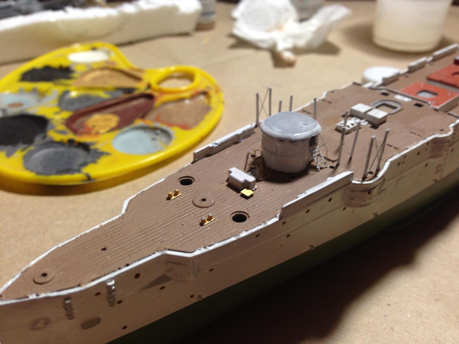

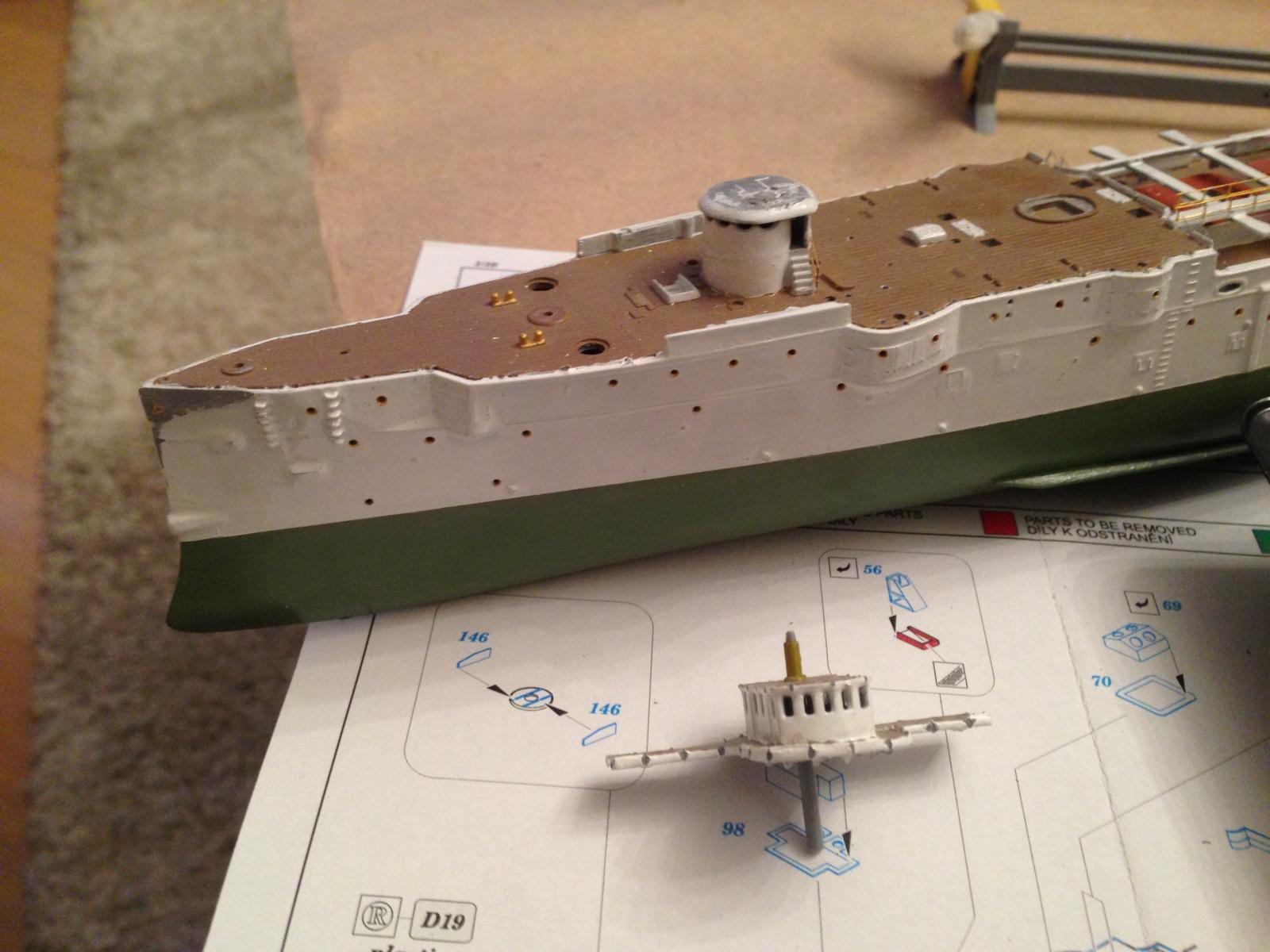

на сегодняшний вечер, модель приобрела такой вот вид
IMG_2304.thumb.JPG.610c60d4671dc01b91093
Леера не устанавливаю по причине того, что боюсь их снести. Красить их также не собираюсь. Хочу оставить их бронзовыми.

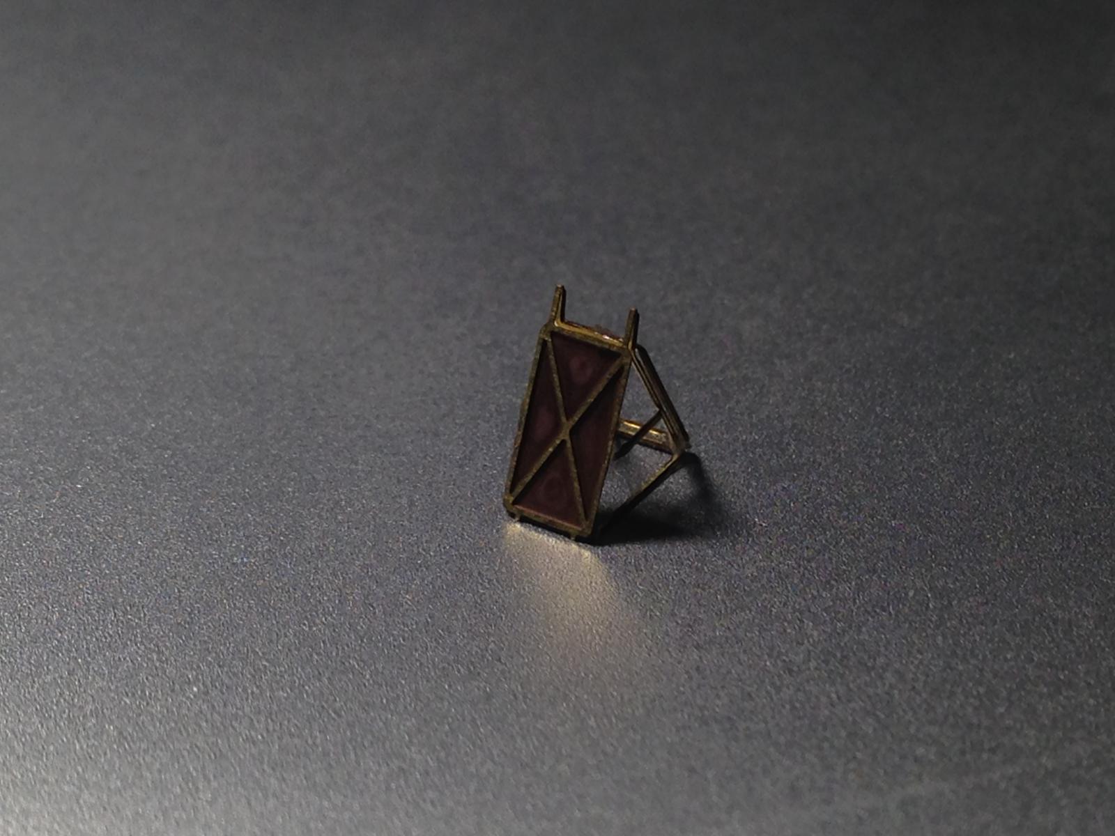

Единственный вопрос - как заделовать щели в деталях из травленки?
1 час назад, MARADER сказал:
Интересная стройка. А верхнюю палубу меняли или из набора поставили?
Основа - родная, а все остальное из набора
Травленку лучше спаивать, чтоб не было щелей, а так, - обычной модельной шпаклевкой, можно циакрином пролить.
На трапах, ступени стоило бы отогнуть:)
3 минуты назад, MARADER сказал:
Ступени попробую отогнуть. А клею я гелем момент. Попробую им замазать
Для заливки щелей все же наверное , лучше жидкий циакрин - он за счет капилярного эффекта будет лучше заполнять щель.
1 минуту назад, MARADER сказал:
Циакрин это обычный суперклей?

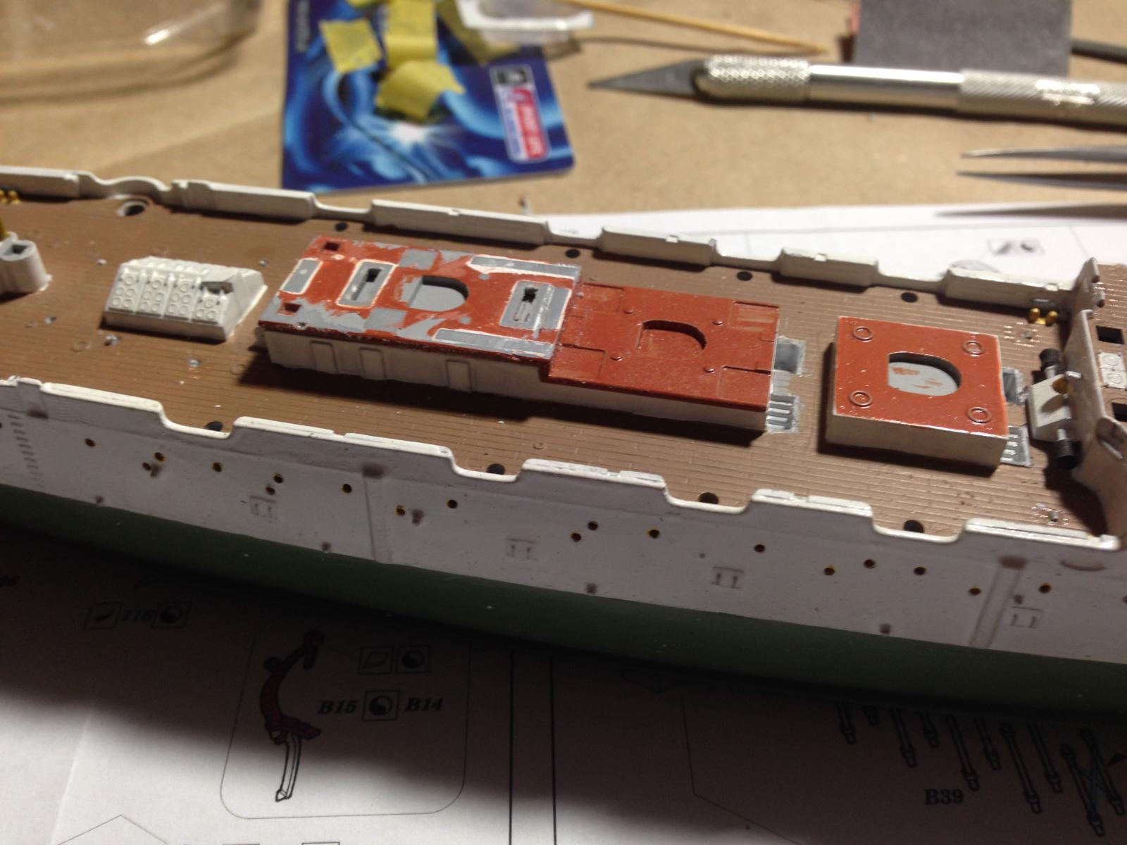

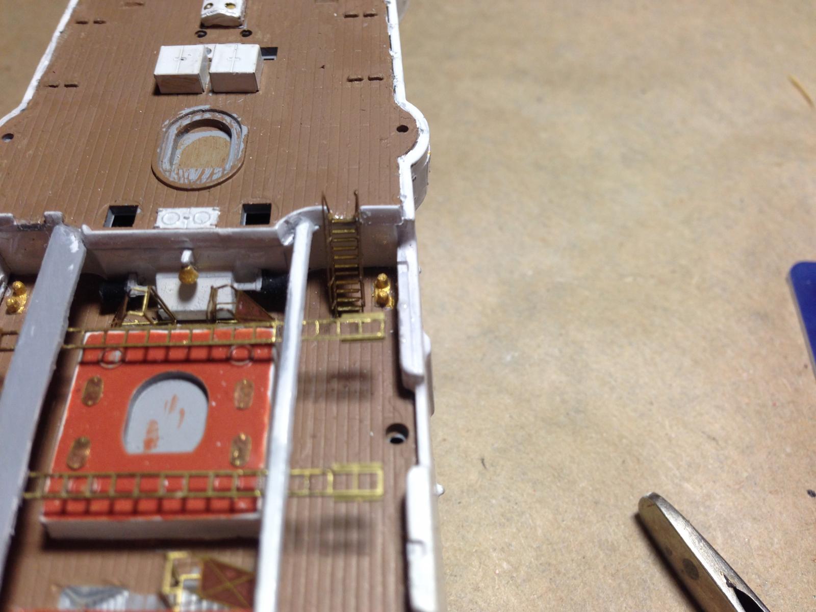

Всем привет! После недельного перерыва (болел), медленно продолжаю сборку Варяга. Самое сложное, с чем столкнулся, это демонтаж бортиков на ступенях в подпалубное пространство. Очень узкие места там ))))
IMG_2310.thumb.JPG.2c288fe52fe4745c3a698
ну а затем крушил все, двигаясь по палубе в сторону кормы
IMG_2312.thumb.JPG.5236ad644e0db035e8f99IMG_2311.thumb.JPG.e026de74a0bd6dbd875d2
Первым делом установил световые люки и просверлил в них отверстия. Мне показалось так интерестней
IMG_2313.thumb.JPG.48619f2d1019428f8f426IMG_2314.thumb.JPG.a0643b24f25d117e26b9cIMG_2315.thumb.JPG.a6aa3f35b3fabe9fc3bd4
В итоге сделано мало, а времени ушло часа три

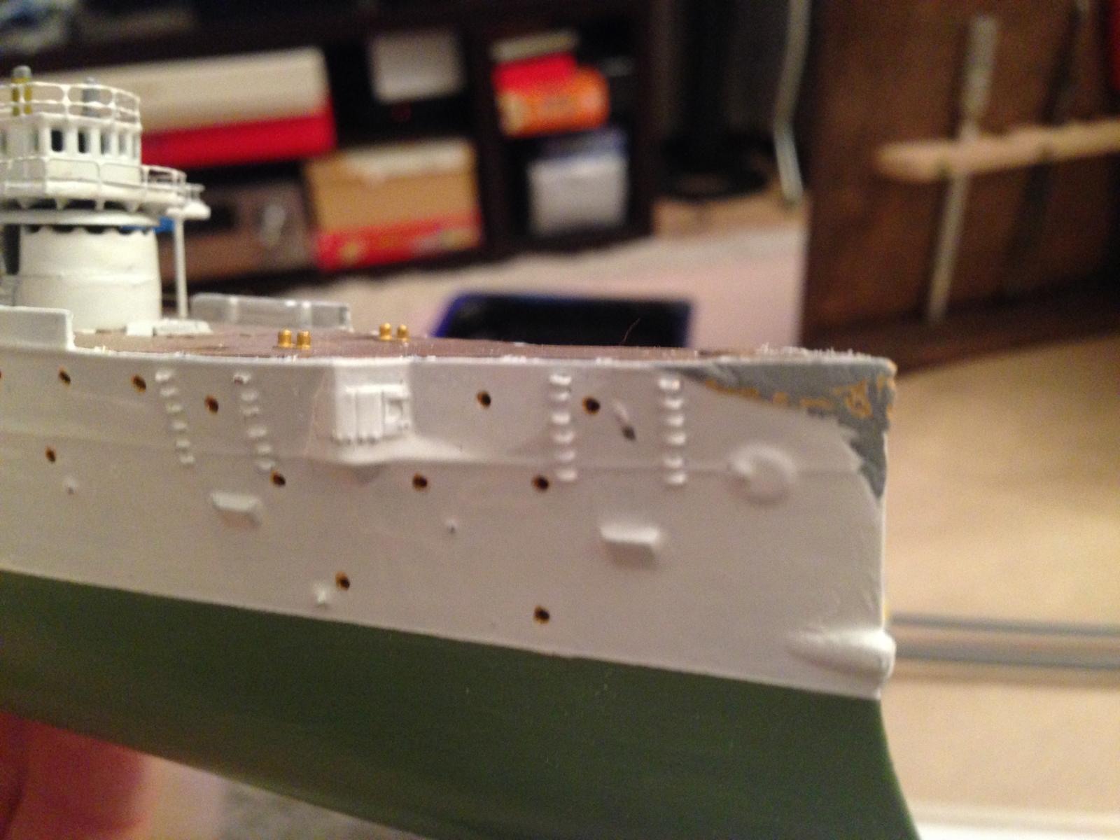

Ну и в конце подмарафетил немного носовую палубу. В очередно раз убедился, что не стоит начинать без всех основных допов, которые планируешь ставить.
Покраска кисточкой также накладывает свой негативный отпечаток.

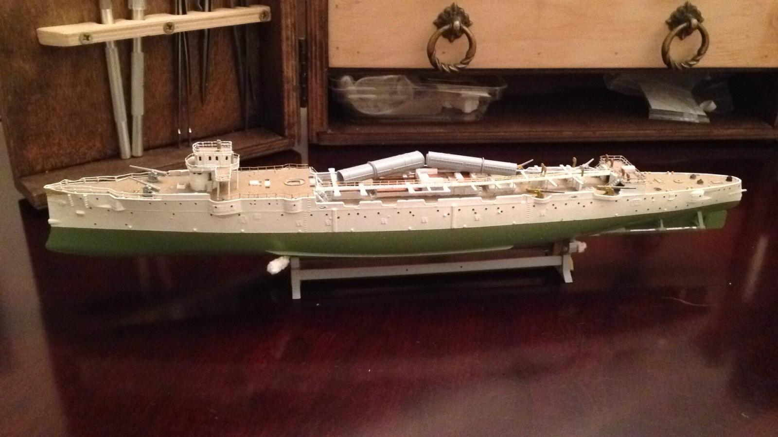

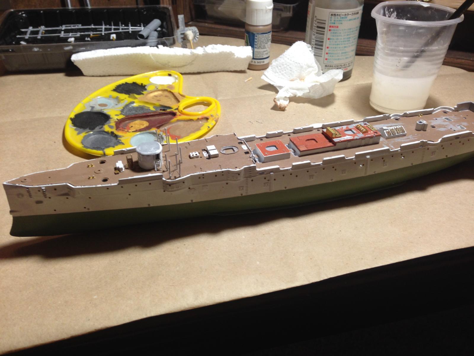

Ну и парочка общих фотографий
IMG_2316.thumb.JPG.ee186fa6f3fb5311f95e6IMG_2317.thumb.JPG.99655457ac7c2abc815c5IMG_2318.thumb.JPG.337ebaf70feacea4bc661
Далее по плану закончить сборку средней палубы и кормовой надстройки. За тем перейду к балкону.
Кстати, пробовал покрасить носовую надстройку из травленки но без грунта, краска не хочет ложится. Потому буду пробовать грунтовать.
Всем спасибо за внимание. Готов слушать критику и советы

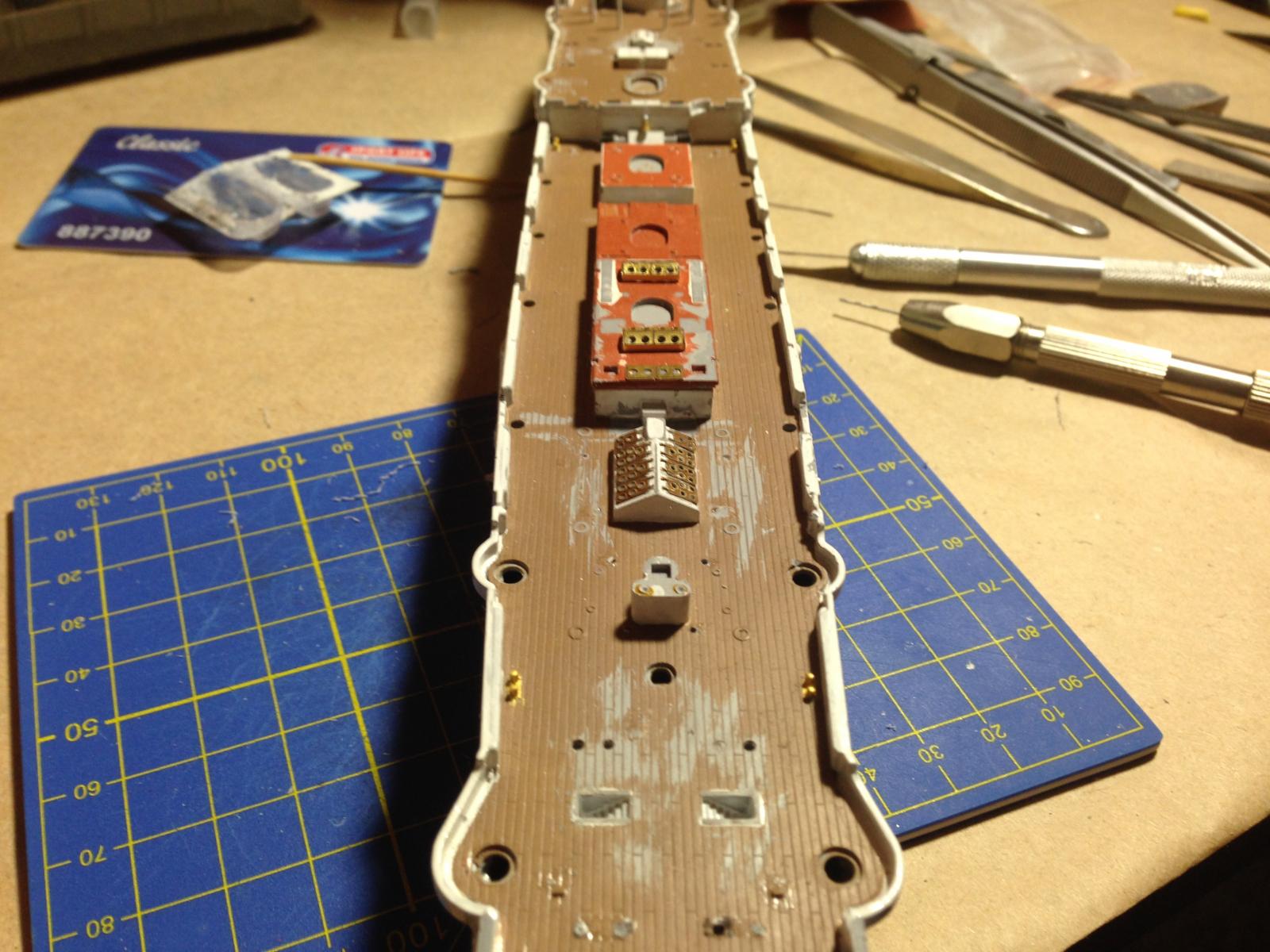

Всем привет! Сборка медленно но продолжается. Собираю после 21:00 так как раньше не позволяет ребенок.

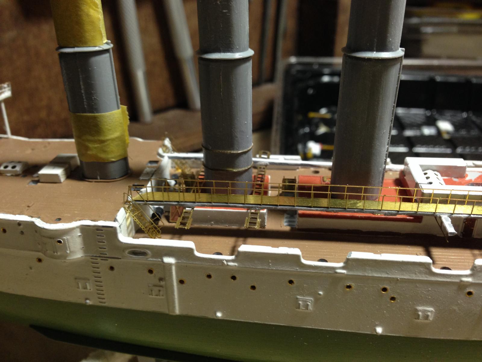

Взялся за переход между носом и кормой + установил лесенки.
По рекомендациям, ступени были выгнуты в правильное положение. Результатом остался доволен)))

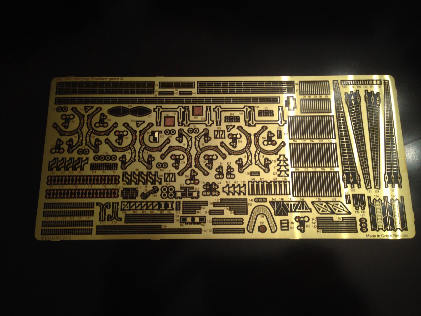

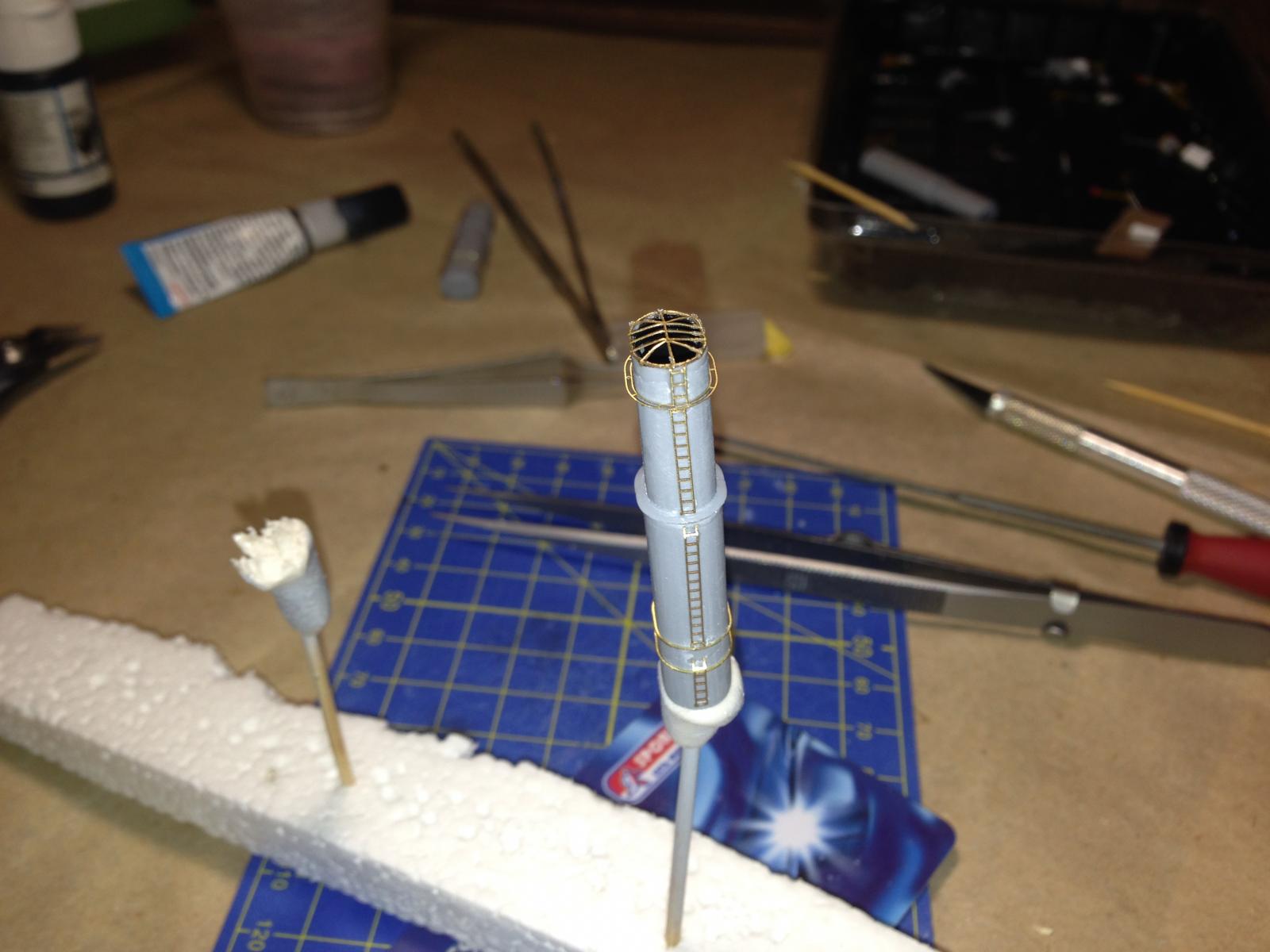

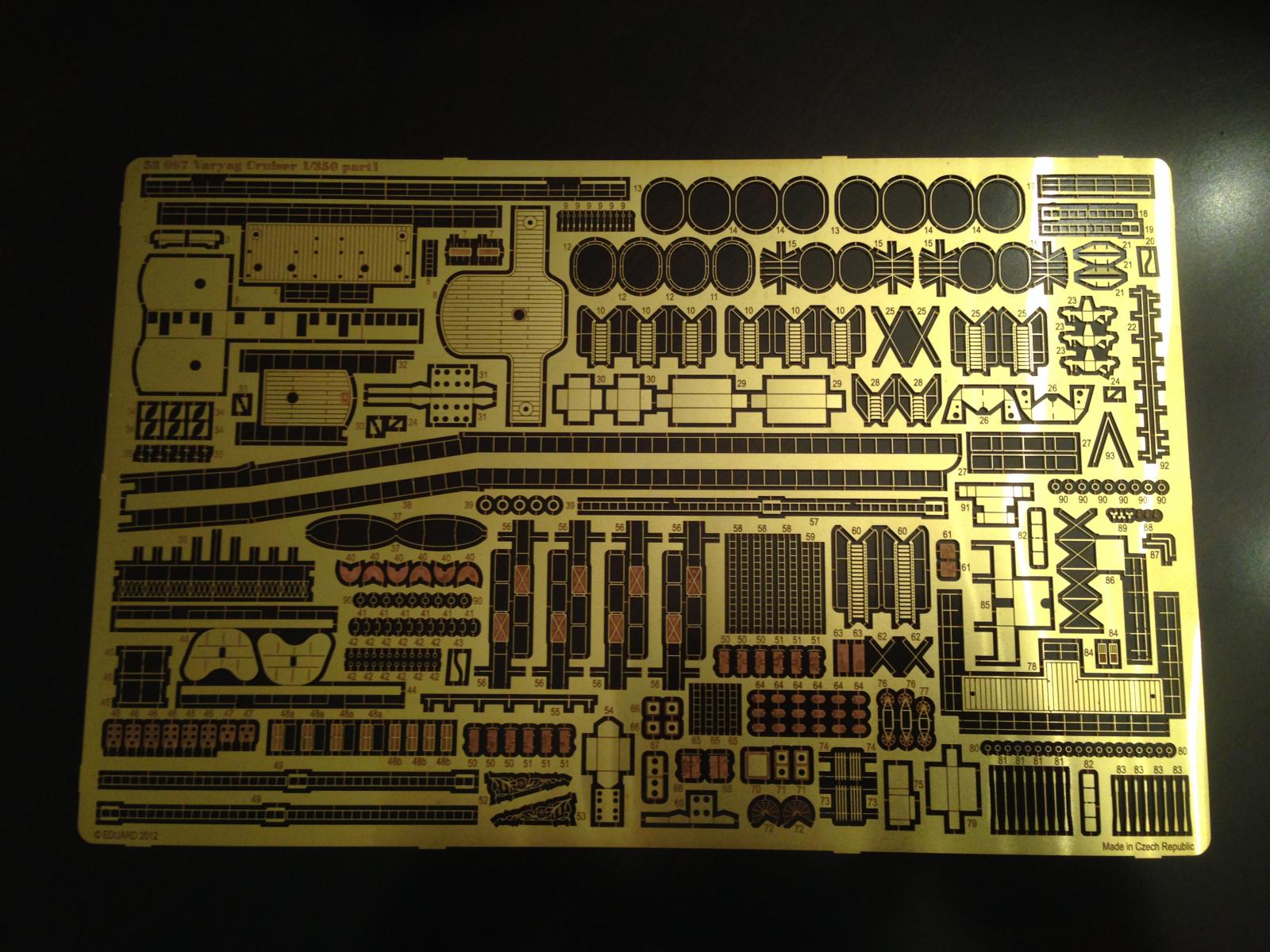

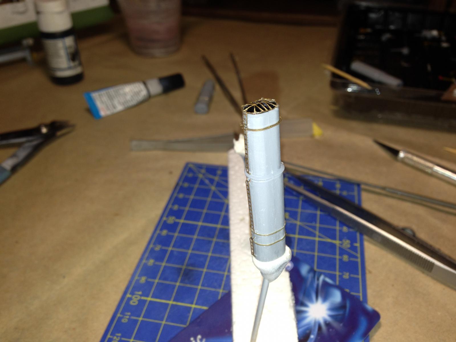

Затем приступил к сборке труб. Склейку решетки производил на рамке фототравления, так как слишком уж тонкие детали.
По итогу сделано очень мало, а времени убито много.
Первая труба собрана. Теперь в покраску.
