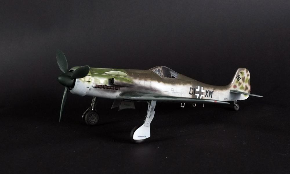

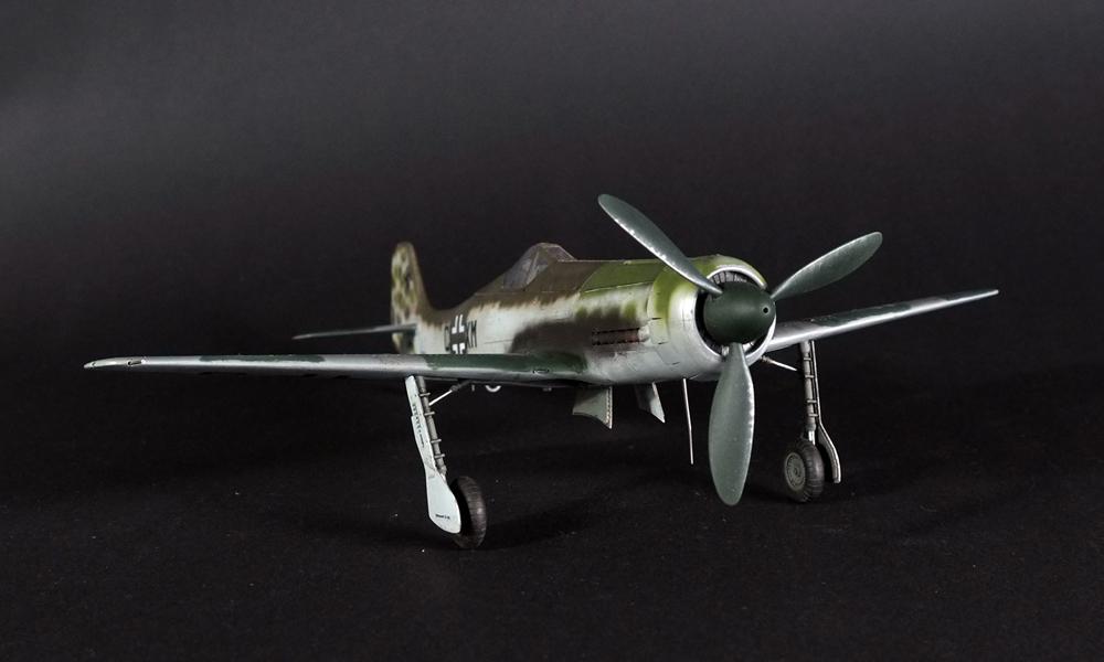

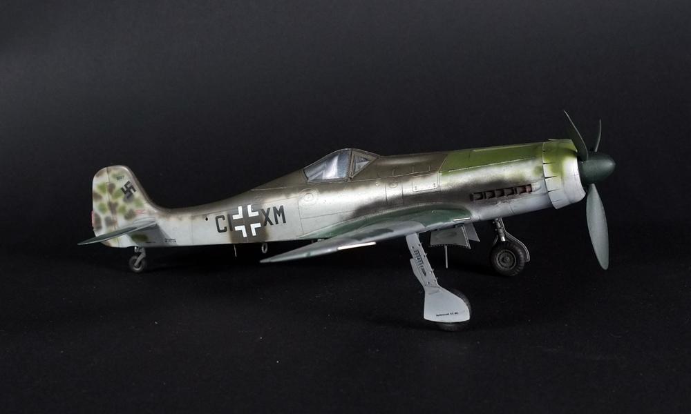

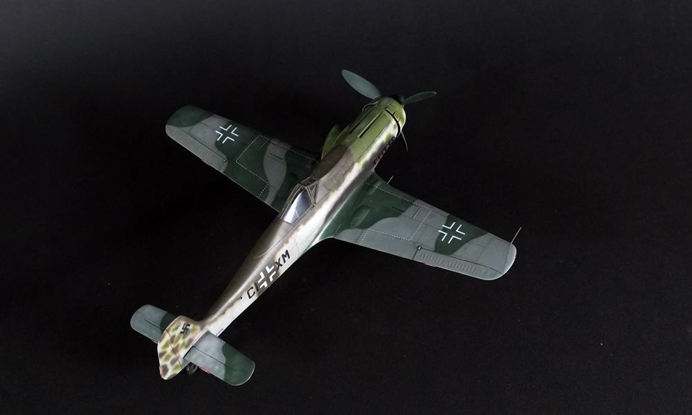

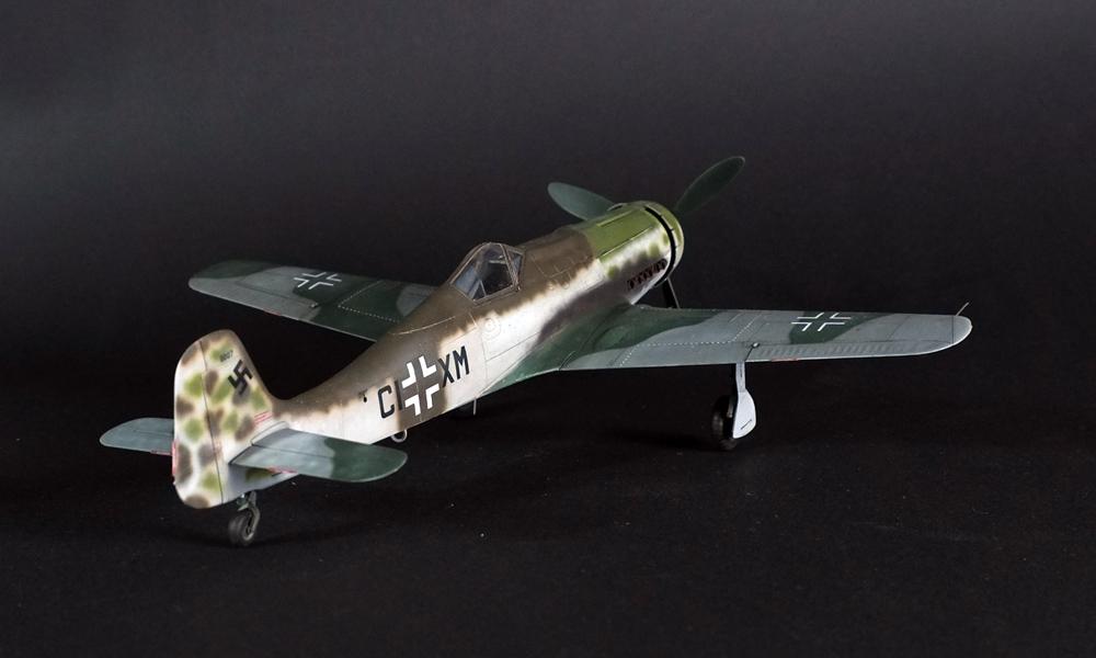

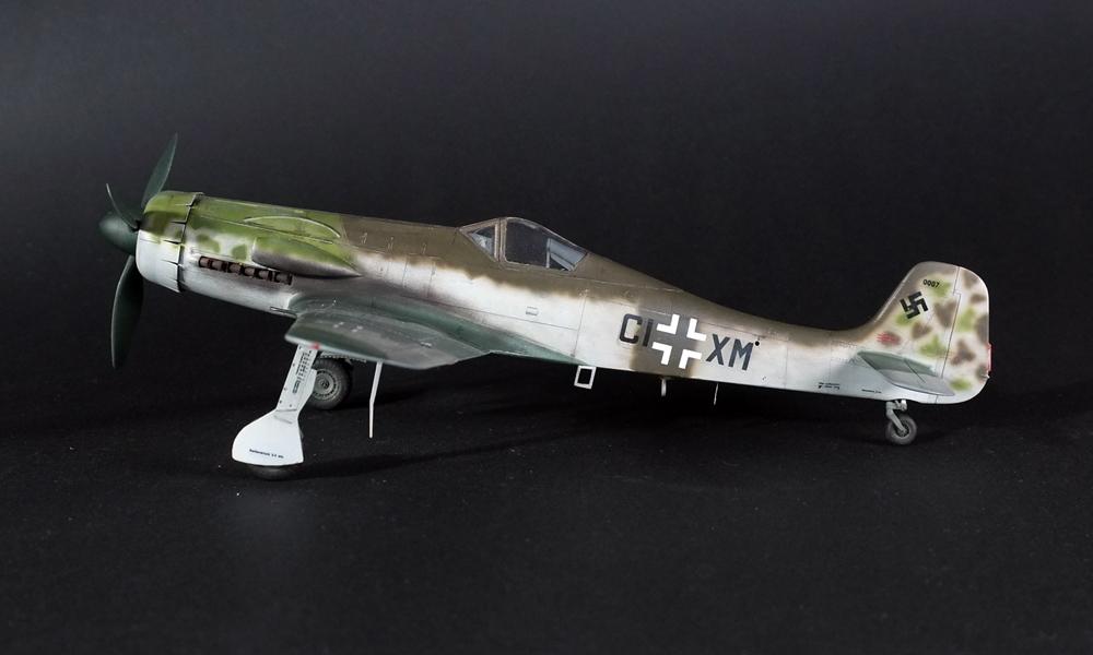

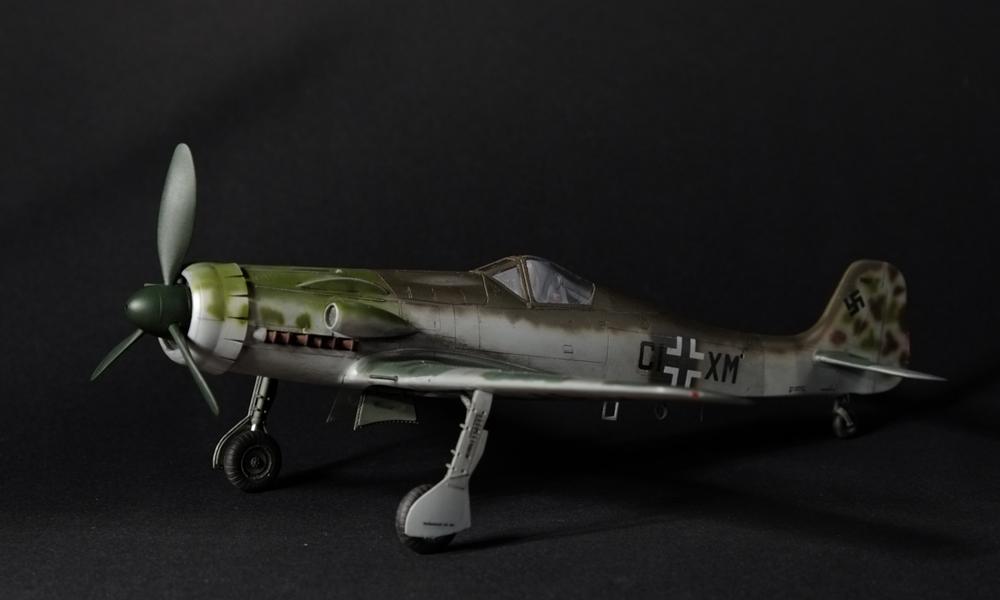

Popular Post spiteful Posted April 19, 2016 Popular Post Share Posted April 19, 2016 Приобрел модельку начатой за не очень дорого, руки зачесались, и за 2 недели в прошлом году модель была готова. С покраской было не все гладко, перекрашивал 3 раза (покрасил - не понравилось - смыл)+ еще один цвет править пришлось. Да, еще пробовал новую технологию, только вместо легких потертостей краска снялась целиком... Деки хороши, да и сама модель очень даже, так что рекомендую. Выхлоп нарисовал только в прошлом месяце, тогда же и отснял. Смотрите, критикуйте)) foxbot, Андрій Бутко, Fuad and 8 others 11 Quote Link to comment Share on other sites More sharing options...
Mikhail Polyakov Posted April 26, 2016 Share Posted April 26, 2016 А лопасти у него были металлические или деревянные? ...Тему не копал, просто помню, что и те, и другие были Quote Link to comment Share on other sites More sharing options...
spiteful Posted April 26, 2016 Author Share Posted April 26, 2016 11 час назад, Mikhail Polyakov сказал: А лопасти у него были металлические или деревянные? ...Тему не копал, просто помню, что и те, и другие были да не, дерево тогда уже давно не использовали. Quote Link to comment Share on other sites More sharing options...
MARADER Posted April 27, 2016 Share Posted April 27, 2016 С широкими лопастями как раз должны были быть деревянными. В 44-45гг. в Германии дерево в авиации снова стало интенсивно использоваться из за экономии и простоты производства. Fuad 1 Quote Link to comment Share on other sites More sharing options...
Maxim_G Posted April 27, 2016 Share Posted April 27, 2016 Вот, собственно... Fuad 1 Quote Link to comment Share on other sites More sharing options...
Fuad Posted April 27, 2016 Share Posted April 27, 2016 В целом дух передан. Из явных досадных ошибок - металлические сколы на деревянном винте и непопадание левого фюзеляжного креста в специально накрашенное для него место. Из спорных - там была схема RLM 76/75/83. Насчет 82 на капоте - я такой информации не нарыл. Не хочу утверждать что-либо насчет попадания в цвет, но мне кажется - цвета на крыле слишком контрастны друг к другу. 75-ый надо бы потемнее и 83 чуть высветлить. На киле у вас слишком веселые пятна получились) и свастика слишком смещена к передней кромке киля. Как то так, надеюсь без обид. Сами хотели критики))). foxbot and palanbor 2 Quote Link to comment Share on other sites More sharing options...
palanbor Posted April 27, 2016 Share Posted April 27, 2016 Модель весьма приятная ! в сабже я полный профан, но показалось что правая свастика как-то набок чуток завалена и, как заметил предыдущий оратор, посажена она близковато к носку киля. Quote Link to comment Share on other sites More sharing options...
Mikhail Polyakov Posted April 28, 2016 Share Posted April 28, 2016 В 26.04.2016 at 02:50, spiteful сказал: да не, дерево тогда уже давно не использовали. Получается, придется аккуратно подкрасить и сделать сколы типа "до грунта" и "до дерева" ) Quote Link to comment Share on other sites More sharing options...
spiteful Posted April 28, 2016 Author Share Posted April 28, 2016 Спасибо други за внимание к моей поделке! Похоже, что все замечания правдивы, винт придется подкрасить. По поводу пятен - после 3го перекраса, немножко пятно на место не попало, да и деки нелехо не в размерчик, вместе и получился такой результат. По свастике все просто - посмотрел в инструкцию... Вообще, немчуги не совсем моя тема, просто их выпускают больше всего, да еще и в качестве отличном. Но Та-152 чего-то реально захотелось, по этому очень быстро и собрал. Quote Link to comment Share on other sites More sharing options...
