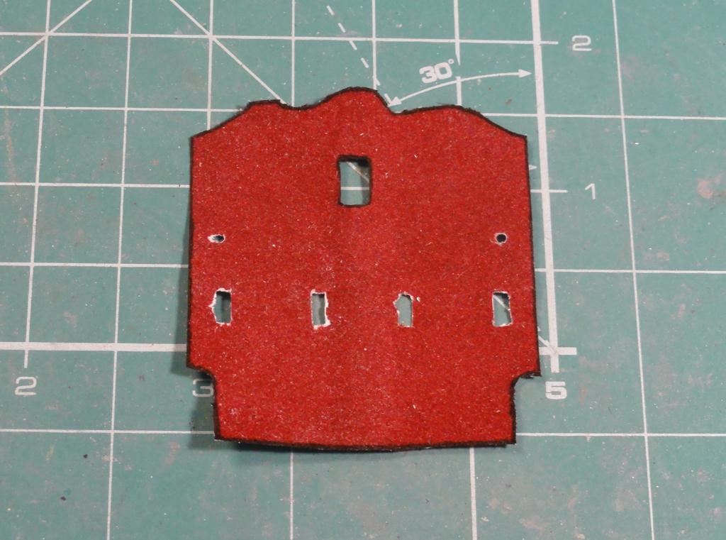

Про фен- взял себе на заметку.
С феном реально легче, дека лучше тянется))

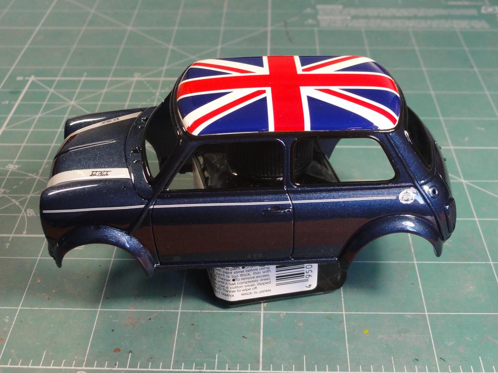

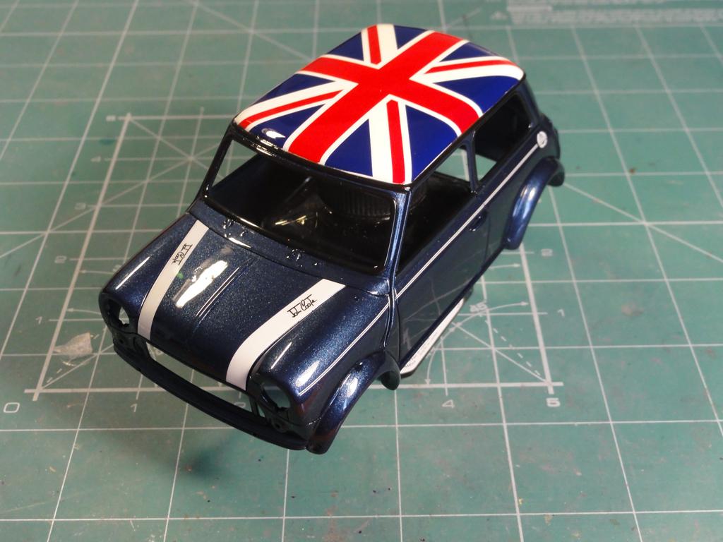

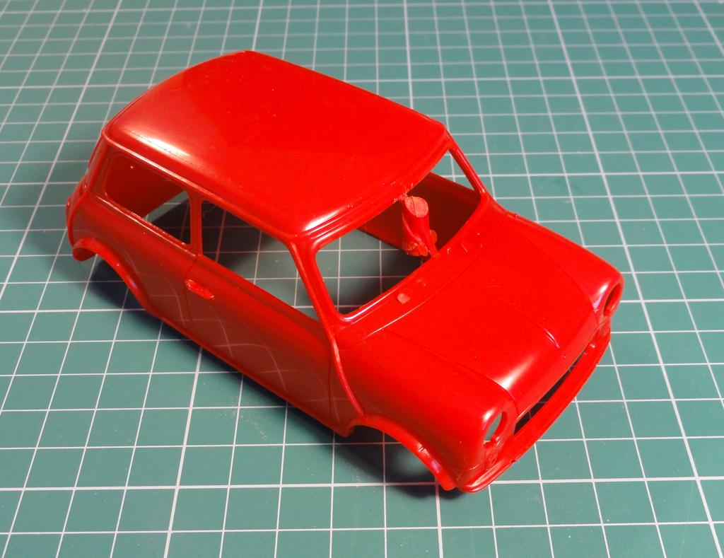

3 часа назад, HooK сказал:

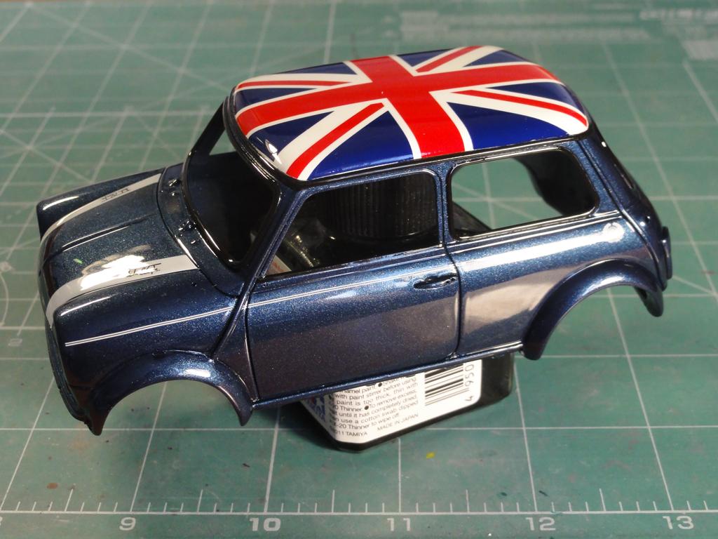

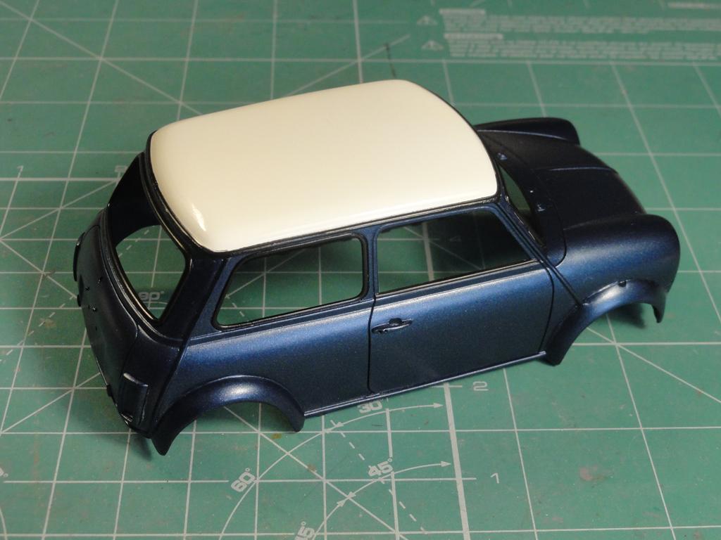

Полироли явно не пригодятся.)
Пригодятся)) Полировать придется, во-первых, потому что надо сошлифовать несколько пылинок, а во-вторых, немного шагреньки все же есть (лак дал немного усадки)))
Женя, сам тащусь)) Фото не передают в полной мере всей красоты))

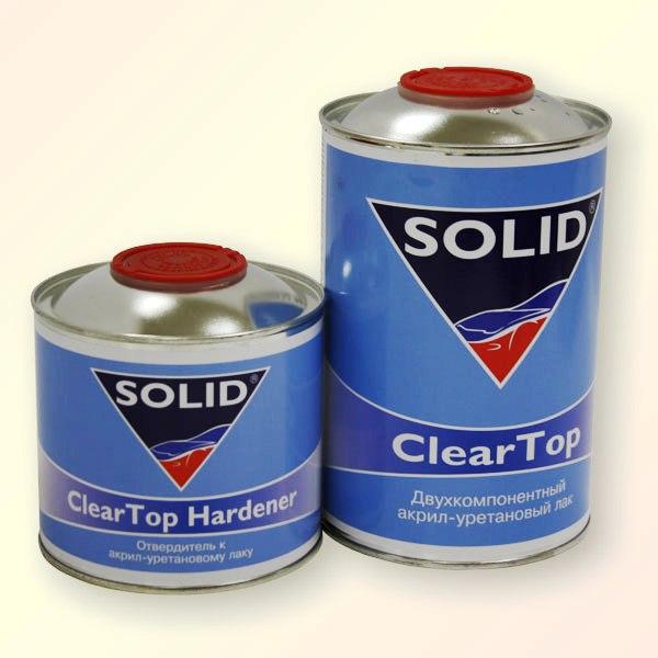

19 минут назад, Atlant сказал:
А каком лаком пользовались?
Автомобильный 2х компонентный, проверенный временем Solid MS))
1 час назад, Atlant сказал:
Наверное надо попробовать..
Конечно надо! Из всех своих моделей я пробовал модельный однокомпонентный лак всего два раза - на первой модели (еще не знал, что к чему), и на 4й (просто чтобы еще раз убедиться, что он не идет ни в какое сравнение с автолаком. Последний придает модели более глубокий блеск, и она намного живее выглядит.
2 часа назад, Tolibass сказал:
Серёжа а NS серию не пробовал, там глянец ещё лучше.
Скорее HS (Hight Solid))). Пробовал, но к MS больше приспособился (люблю поиграться с растворителем) :)
