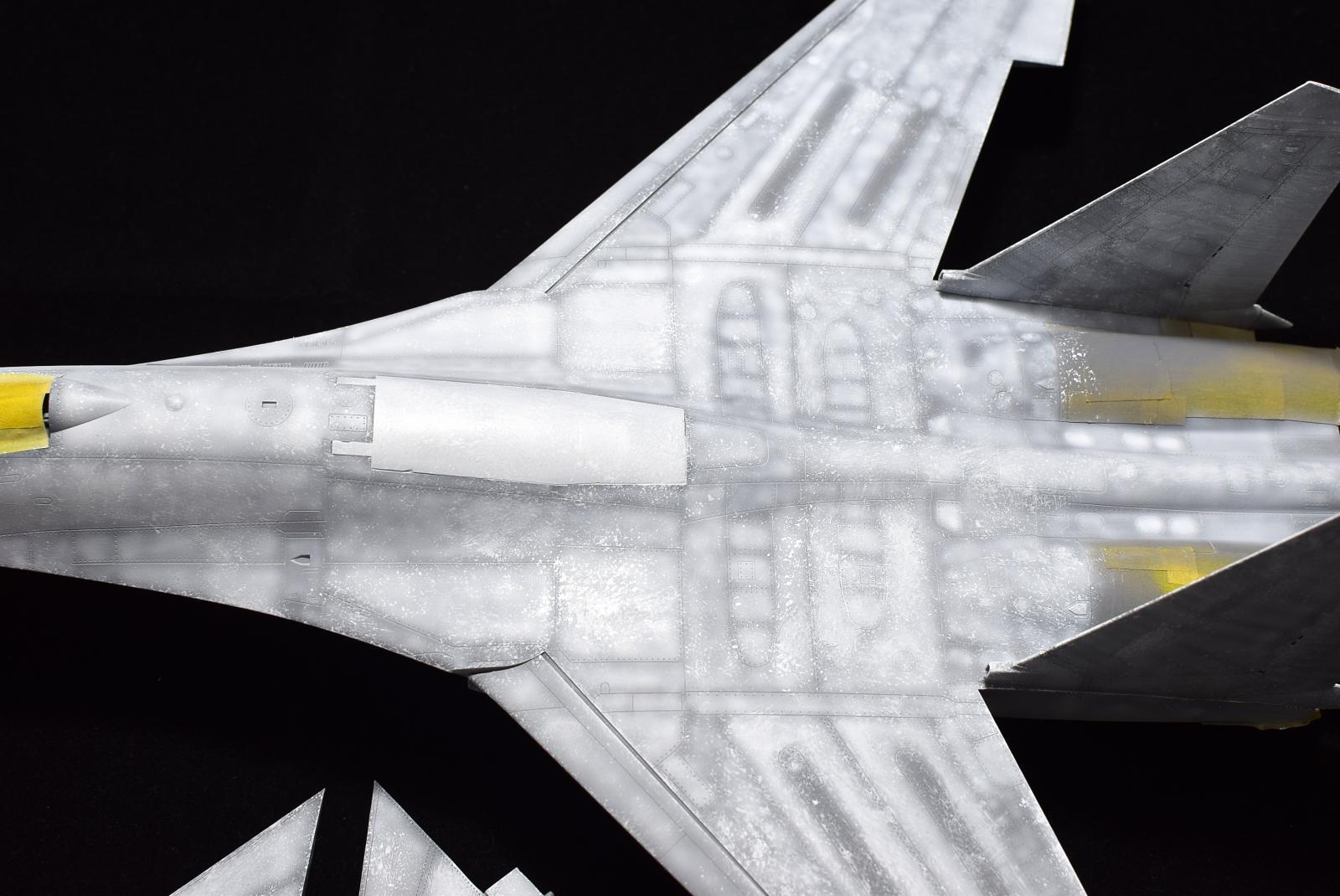

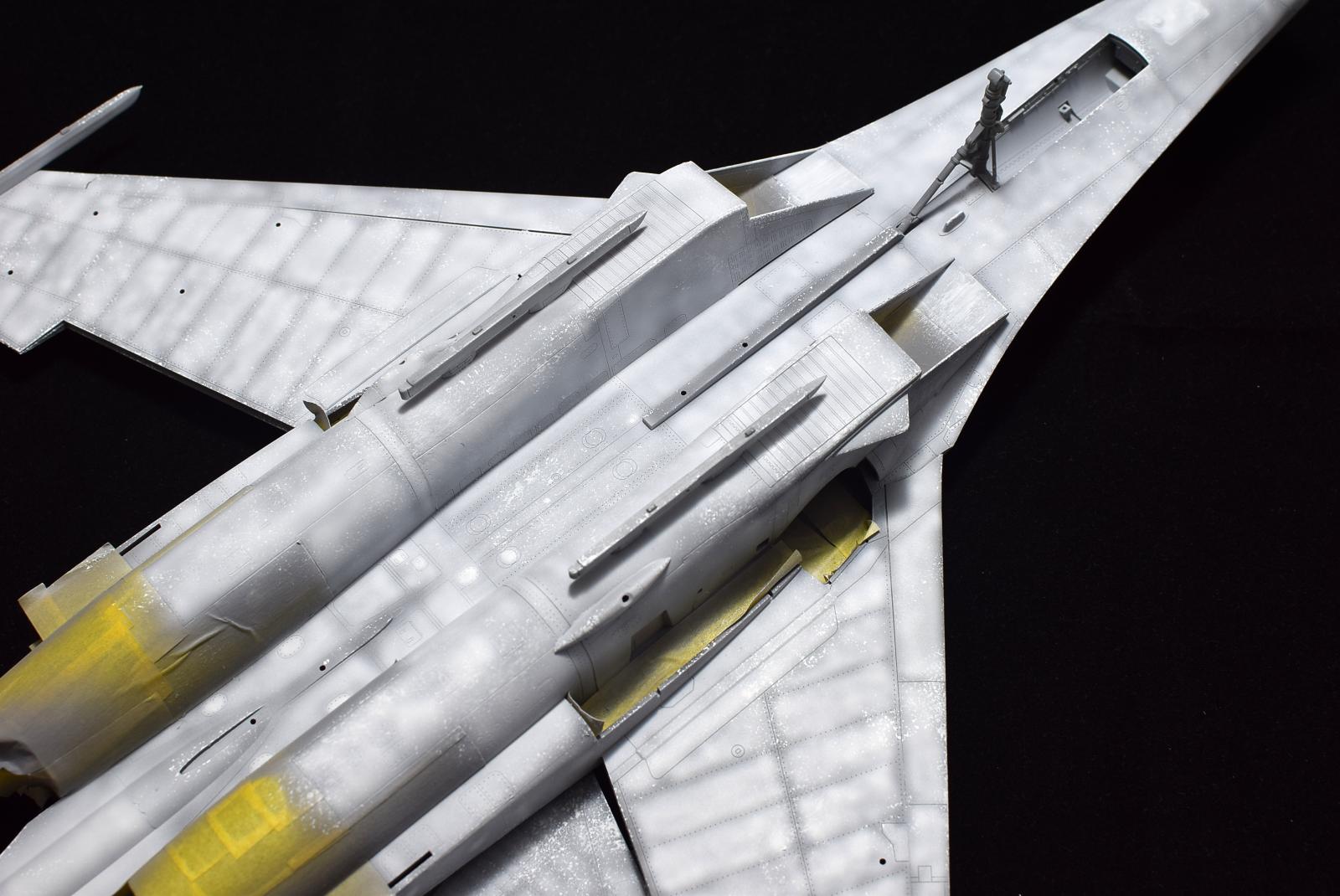

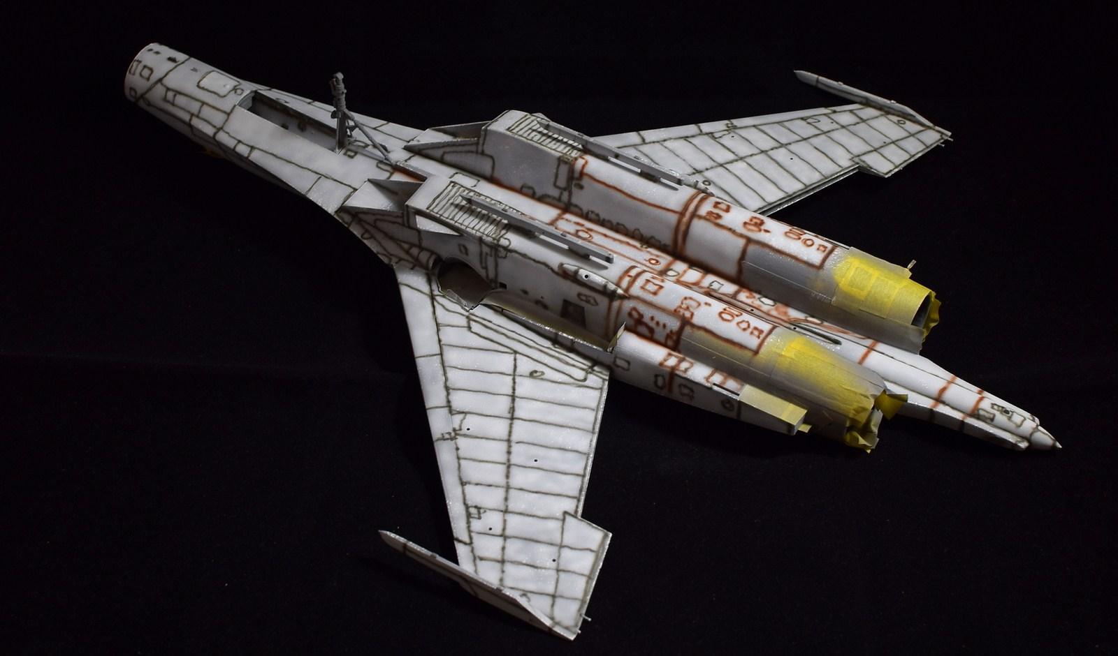

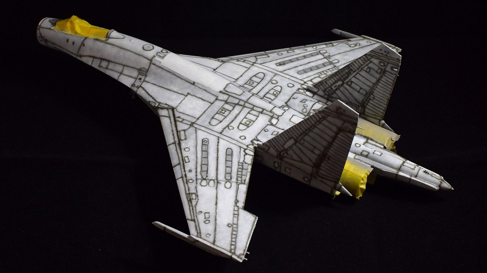

После незамысловатых складываний деталей пришло время загрунтовать. Грунт Хамброл аэрозоль 6001 Серый.

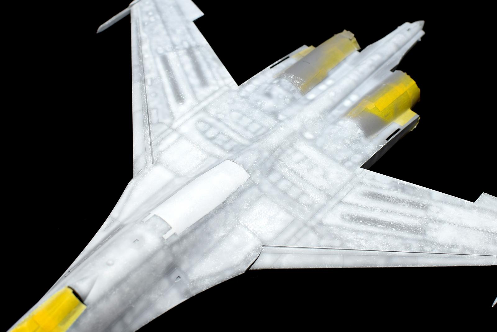

После этого обычная белая краска и первая стадия прешейдинга. Высветлил панели в неравномерном порядке.

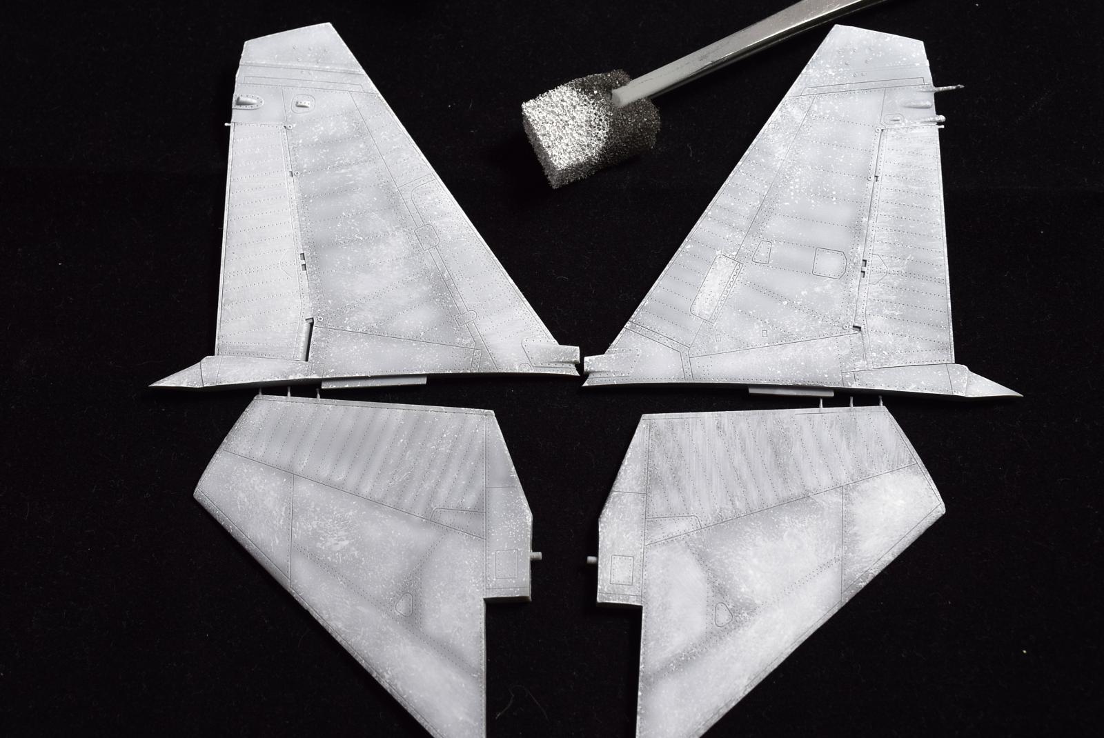

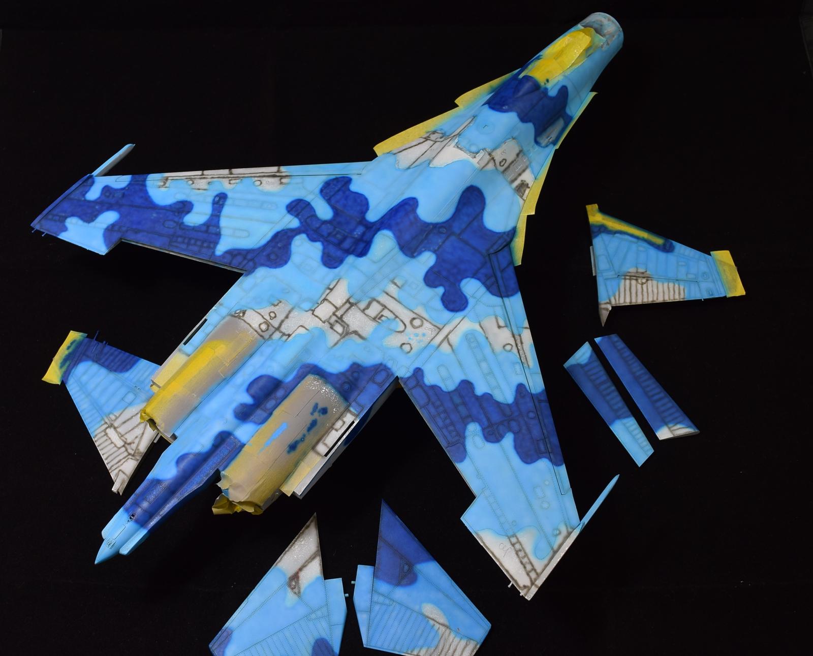

Вторая стадия - "спонжевое бешенство". Кусочком паралона и белой краской делал как бы сколы, это даст больше разнообразия на поверхность и будет хорошо просвечиваться через краску.
Проблема только одна - борт относительно чистый, а меня понесло.

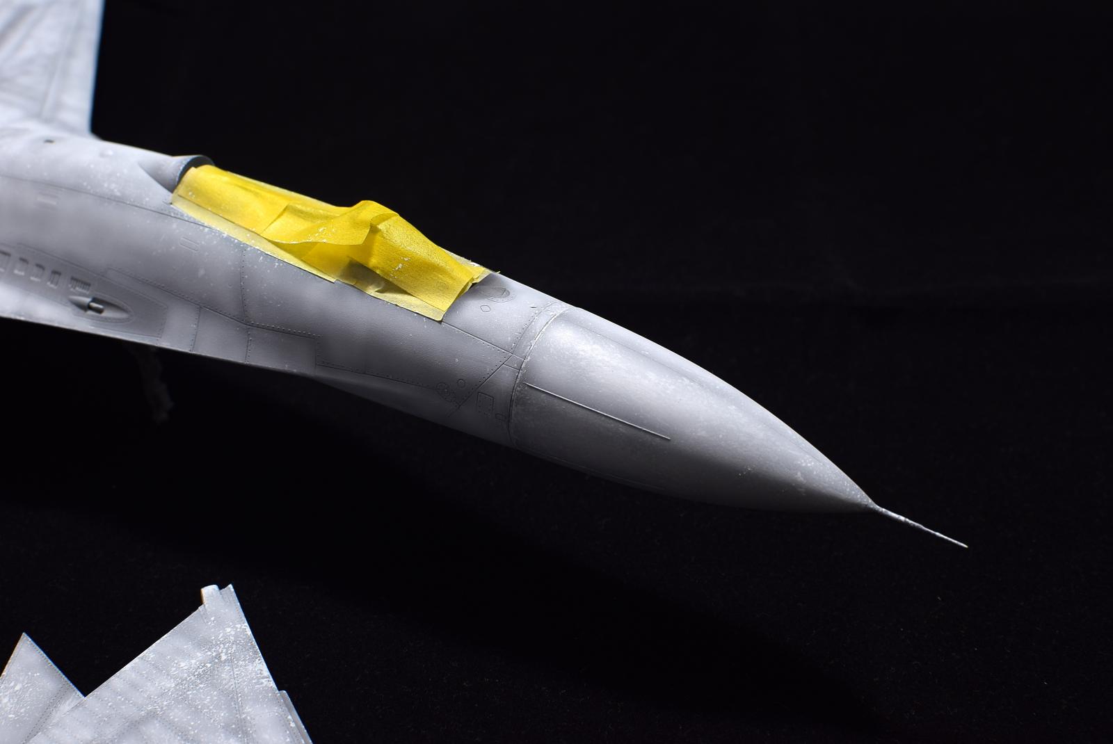

Лінії на конусі можна було б зішліфувати
Та й з пілонами Ви дещо поспішили. З нього можна зробити звичайний. Розрізати і склеїти в потрібному місці і майже не відрізниш від рідного і загальний вид не псуватиме
З основним ПВД також зарано((( Ви його ще 10 разів відламаєте при фарбуванні, декалюванні і інших роботах. Йог краще приклеювати самим крайнім вже при фінішних роботах
І ці антенки теж на Су-27 не встановлені, це китайські, більш за все системи "свій-чужий" або визначення опромінення чужої РЛС чи лазера. Їх краще теж зішліфувати.

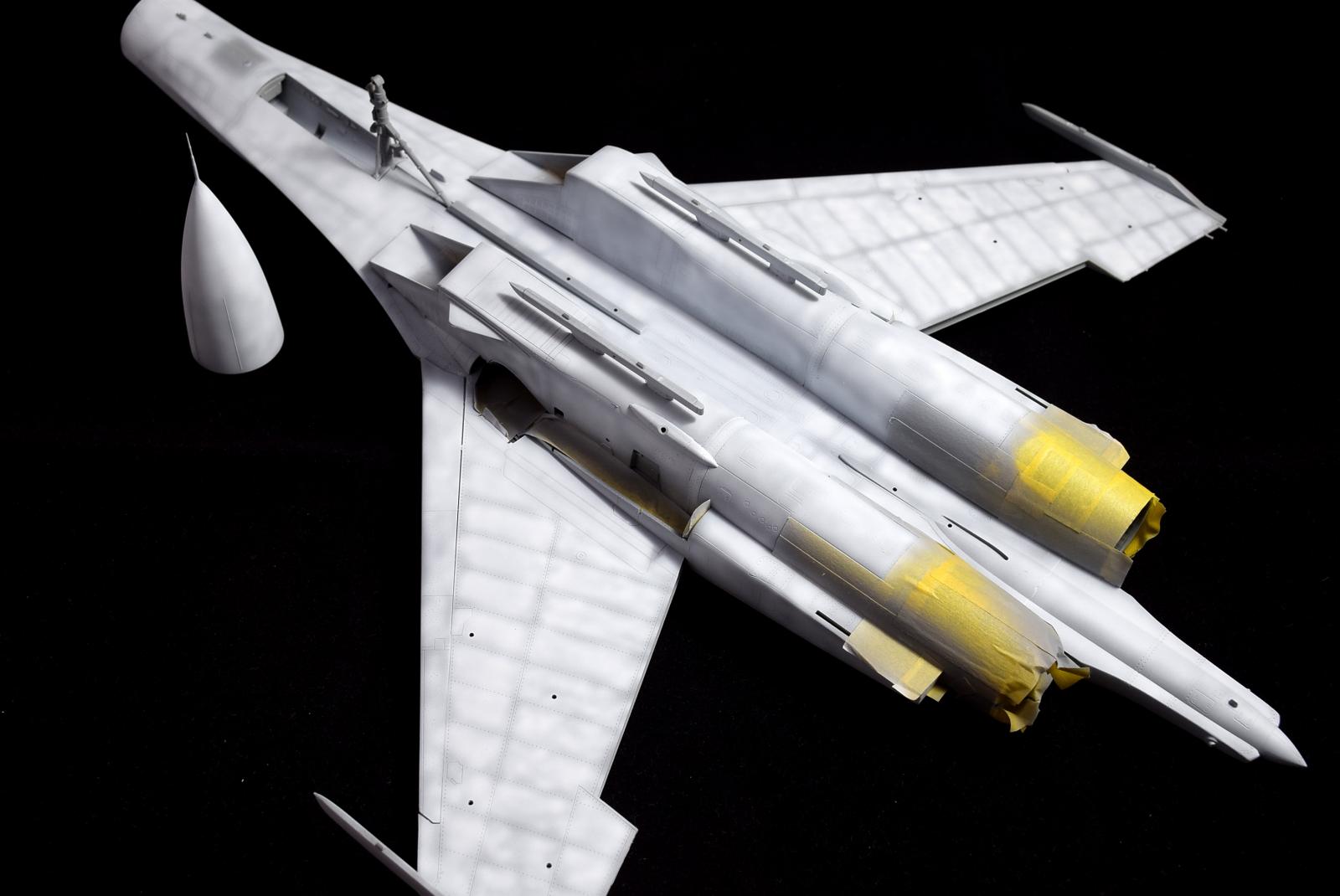

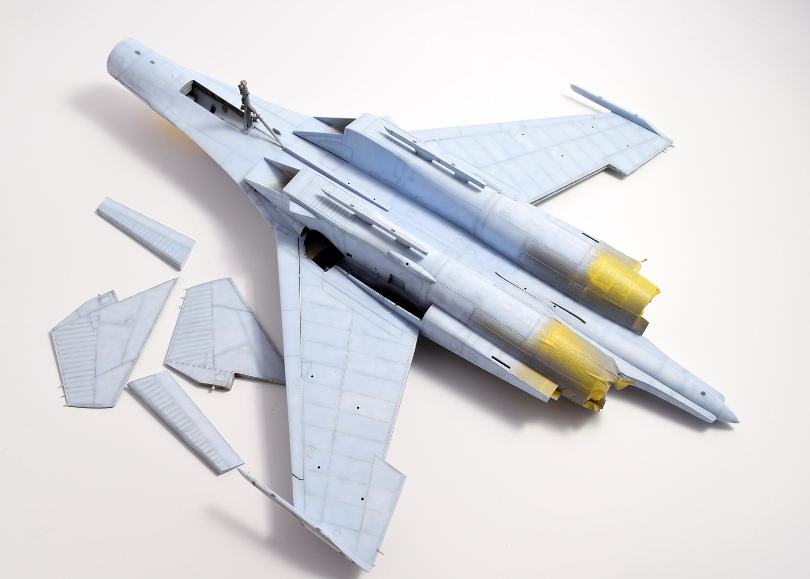

Заметил такую вещь, как только дело доходит до темы советской техники, часто красочники становятся бессильны. То 4бо не "оутинтичный", то оттенок изумрудного не такой. У иноземцев открыл табличку FS  или RAL, нашел по ней краску и вперед, все просто.
На Советских-украинских Су-27 такая же картина. Ни у валлехоподобных акрилов ни у тамигав нет похожего цвета на низ. Мешалось из 3 цветов. Высветление обычным белым, но разведенным 1:3.
Якщо так тоді з кольором ви не вгадали та й борт занадто брудний і вигорівши у Вас вийшов. До оригіналу дуже далеко. Більше схожий на вигорівши радянський ніж на новий недавно пофарбований на заводі. Тим більше що низ не так інтенсивно вигорає і вивітрюється як верх тому що він менше підлягає сонячним променям і атмосферним опадам

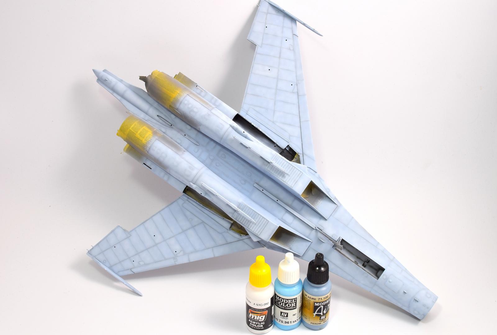

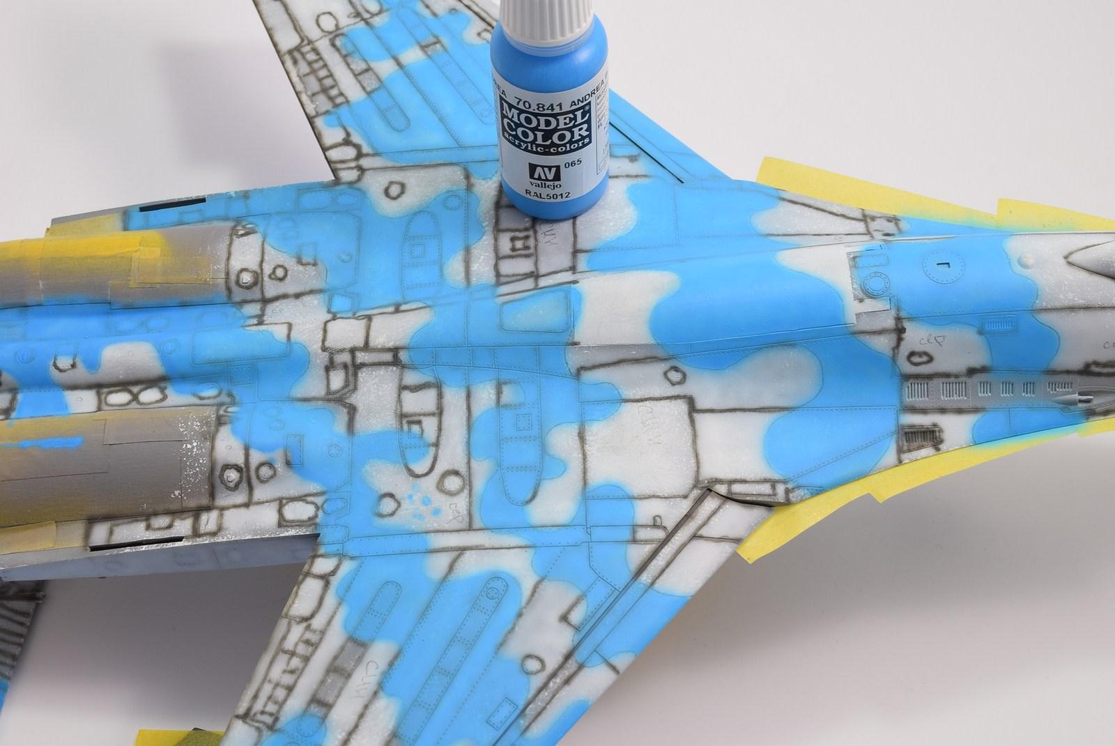

Хорошая практика с "флорой". После одно-двухтонных схем этот прям вызов художественному мастерству. Отдаленно схема похожа. Начал с голубого и немного высветлил его. В очередной раз убедился что Model Color под аэр идет очень тяжело, большая концентрация пигмента и "виниловость" делают свое дело.
Завтра гляну свежим глазом, возможно уберу еще черного на расшивке.

На мой вкус прешейдинг все-таки "рябит"...
Макс, я уже подзабыл укрывистость синего и она оказалась низкой. Черный под него слишком контрастный как ни крой. Особенно если задача делать не слишком убитый вариант. Посмотрю как быть дальше.
