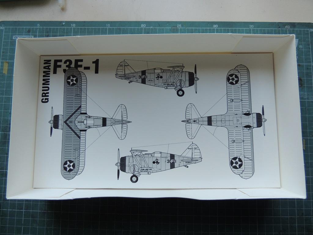

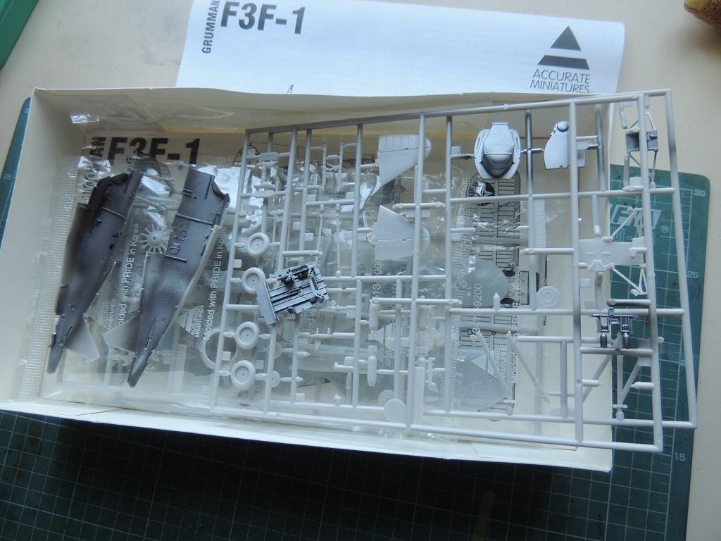

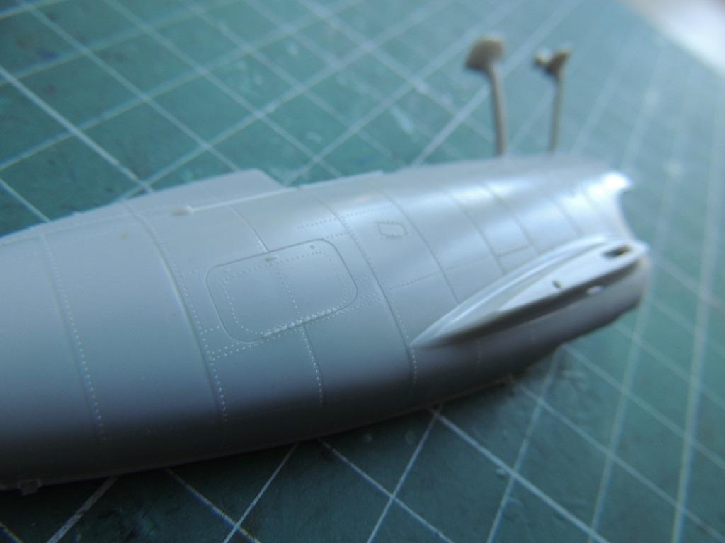

Popular Post Maxim_G Posted April 26, 2016 Author Popular Post Share Posted April 26, 2016 Кратенький обзор набора, - для порядка и важности. Все-таки очень жаль, что АМ прекратила свое существование, - все их модели сделаны с умом и вниманием к мелочам, - F3F-1 в этом не исключение... Коробка - с "двойным дном", под которым спрятаны декали, травление и литник с прозрачными деталями, - красивое решение, исключающее повреждение этих деталей основными рамками: Каждая литниковая рамка упакована в индивидуальный пакет: Инструкция тоже весьма своеобразная, - помимо обычных графических схем сборки присутствует также подробное текстовое описание каждого шага, - фактически подробная технология постройки модели. Очень полезно, на мой взгляд. Многим современным фирмам есть чему поучиться. Расшивка - опять таки, "особенная", - собственно расшивка листов внутренняя, а клепка наружная. Что, в принципе, правильно в плане копийности (ну не бывает "впуклых" заклепок, которые мы так любим накатывать, - только с головками или потай), но потребует аккуратности при обработке поверхности модели.Также внешним рельефом даны петли лючков и киперные ленты на крыльях и оперении. Деталировка модели вообще и поверхностей в частности весьма впечатляющая. На реальной машине киль был повернут на 2 градуса влево от продольной оси, - на модели это отображено. Травлением даны растяжки, проводка к свечам двигателя, привязной ремень, детали рамочного прицела и прочие мелочи Декали позволяют, по сути, сделать любой из 56 выпущенных экземпляров: MARADER, palanbor, foxbot and 3 others 6 Quote Link to comment Share on other sites More sharing options...

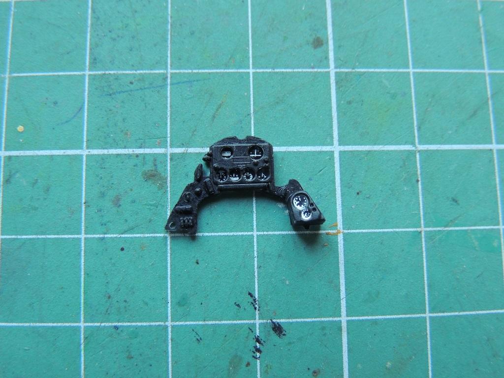

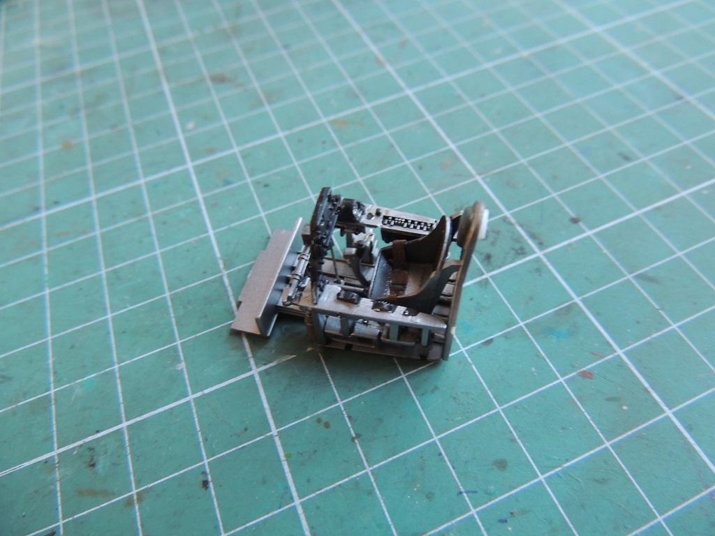

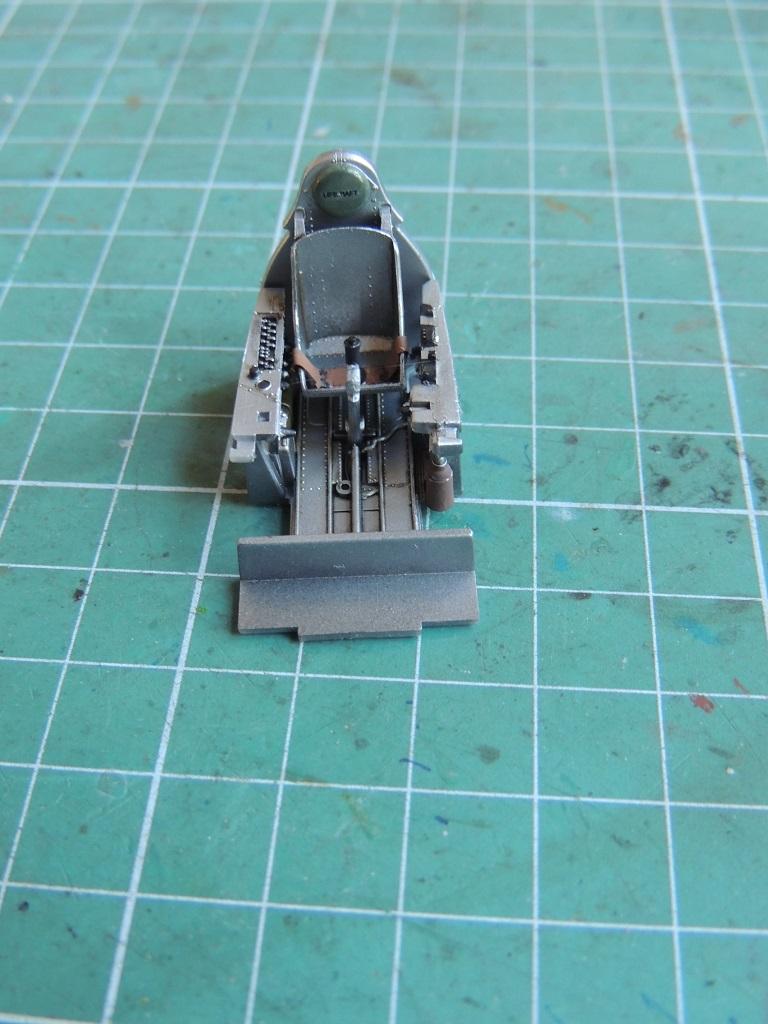

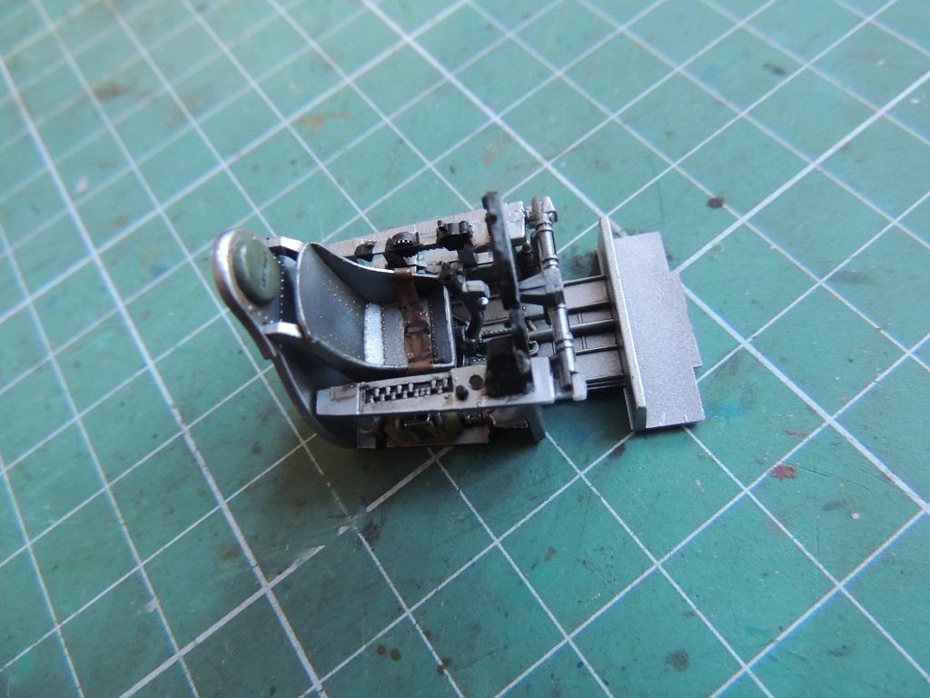

Maxim_G Posted April 30, 2016 Author Share Posted April 30, 2016 Процесс сборки кокпита... Приборка на модели отлита из прозрачного пластика, нужно аккуратно окрасить ее, оставив "окошки" приборов неокрашенными, а затем перевести декаль со шкалами приборов на обратную сторону: Немного фото в процессе: Ну и результат, - готовый к установке кокпит: Возник вопрос по посадочному гаку, - как он располагался в убранном положении? На старых фото его не видно, на валках (тех, что нашел в сети) тоже ничего толком не разобрать, на чертежах Вилама он не показан... Может, кто-то прольет свет? Tali, foxbot and Сергій Фляшко 3 Quote Link to comment Share on other sites More sharing options...
Сергій Фляшко Posted April 30, 2016 Share Posted April 30, 2016 22 минуты назад, Maxim_G сказал: Процесс сборки кокпита... Очень хорошо получилось! Quote Link to comment Share on other sites More sharing options...

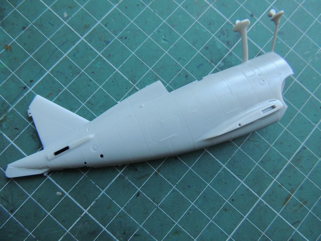

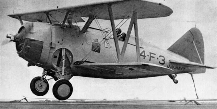

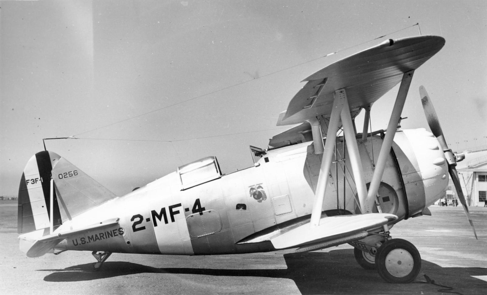

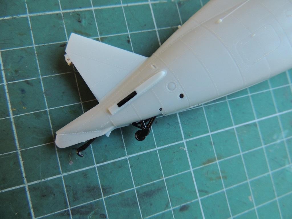

Maxim_G Posted May 4, 2016 Author Share Posted May 4, 2016 Вот, собственно, суть проблемы: - посадочный гак отлит заодно с хвостовым колесом, и после установки торчит вот в таком полу-выпущенном положении... На фотографиях же прототипа гак всегда убран полностью: Посадочное положение вот: Правда, в таком же положении находится гак на F3F-2 из Национального музея морской авиации в Пенсаколе, - видимо, с этой машины и разрабатывалась модель: Но больше ни на одной фотографии оригинальных машин такое положение не встречается, так что тут явно что-то музейщики накосячили... Понятно, что гак должен быть в полностью убранном положении, остается один вопрос - как именно располагается гак в убранном положении: - в "красном" или в "зеленом"? Я больше склоняюсь к "зеленому", т.к. выдвижная конструкция посадочного гака более традиционна для американских палубников... Коллеги, может кто-то знает наверняка? Подскажите, пожалуйста. Quote Link to comment Share on other sites More sharing options...

olgerd83 Posted May 5, 2016 Share Posted May 5, 2016 а не проще гак обрезать так, чтобы видно было один только крюк? Quote Link to comment Share on other sites More sharing options...
Maxim_G Posted May 5, 2016 Author Share Posted May 5, 2016 2 часа назад, olgerd83 сказал: а не проще гак обрезать так, чтобы видно было один только крюк? В смысле "обрезать"? В убранном положении крюка явно не видно, - он скрывается за створками. Обрезать не проблема, - проблема узнать, где именно резать. Quote Link to comment Share on other sites More sharing options...
