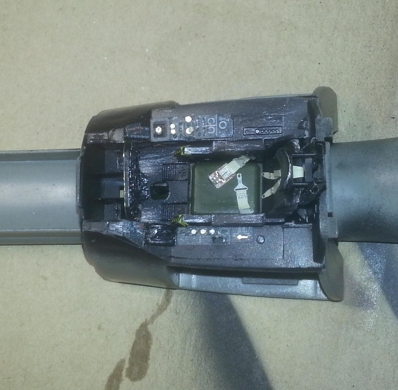

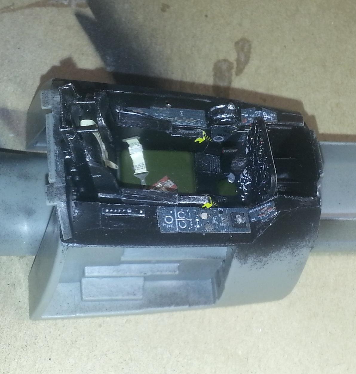

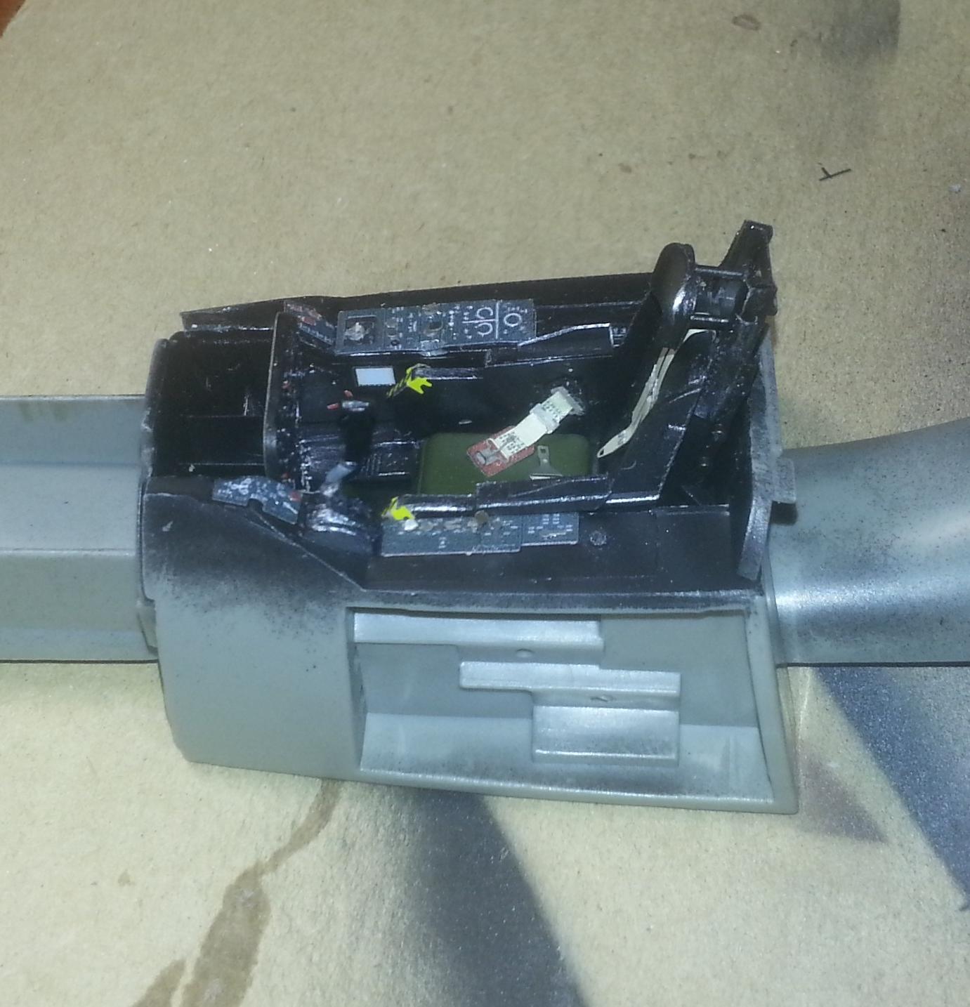

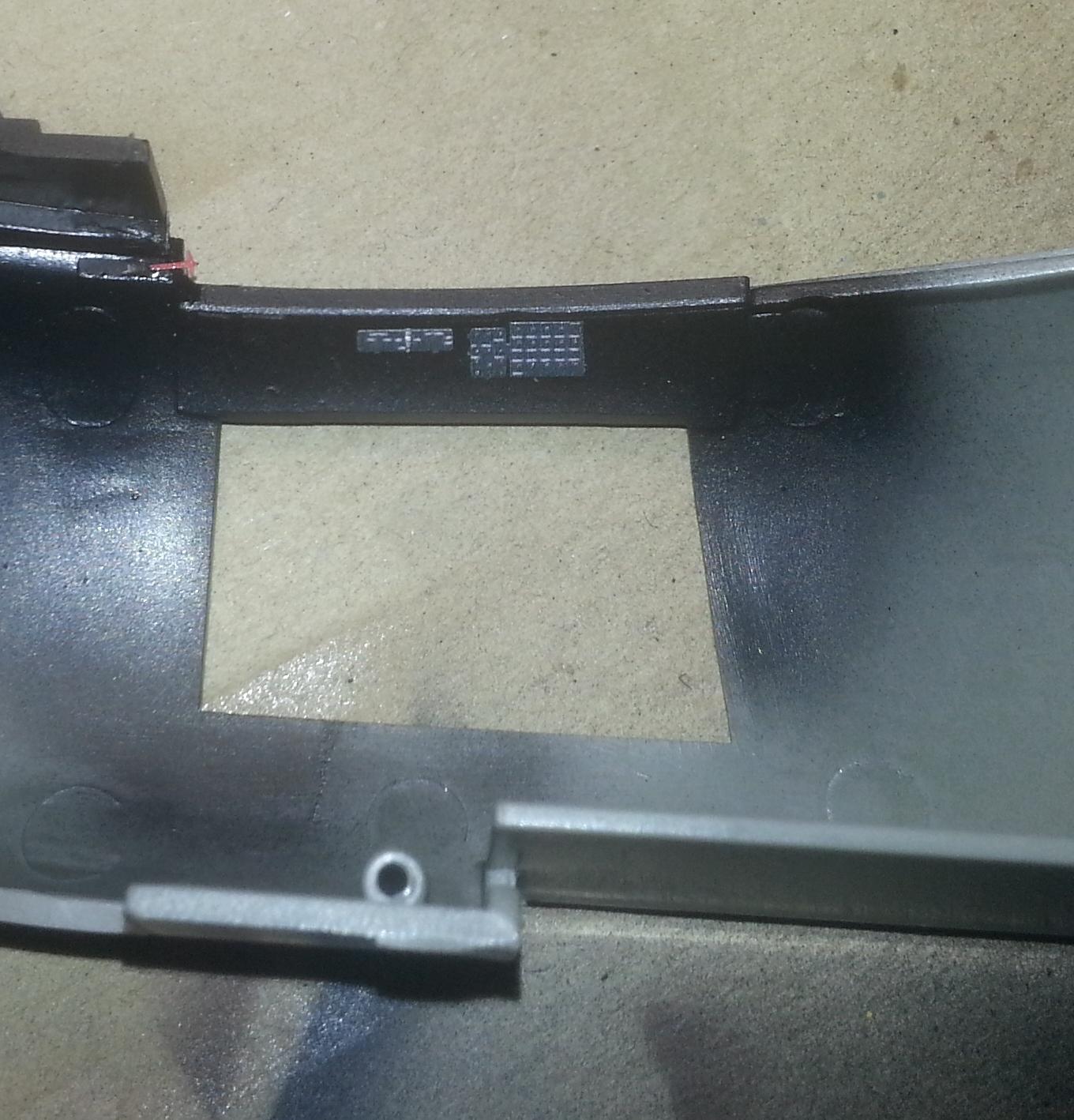

olgerd83 Posted May 9, 2017 Author Share Posted May 9, 2017 Кокпит готов теперь буду резать/подгонять/клеить/шпаклевать смоляные ниши шасси, для сравнения с пластиком Александр Беликов and Seversky 1 1 Quote Link to comment Share on other sites More sharing options...

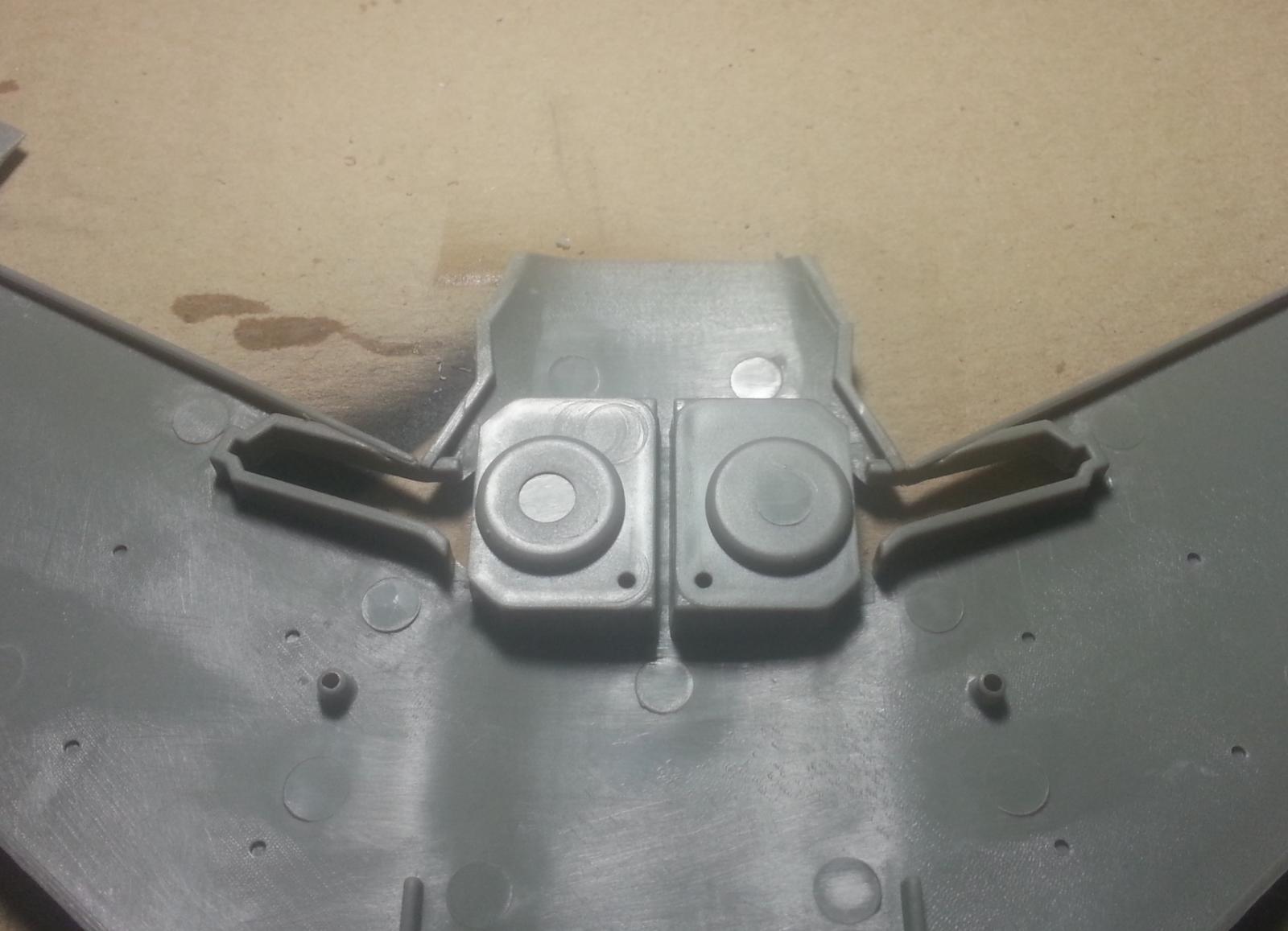

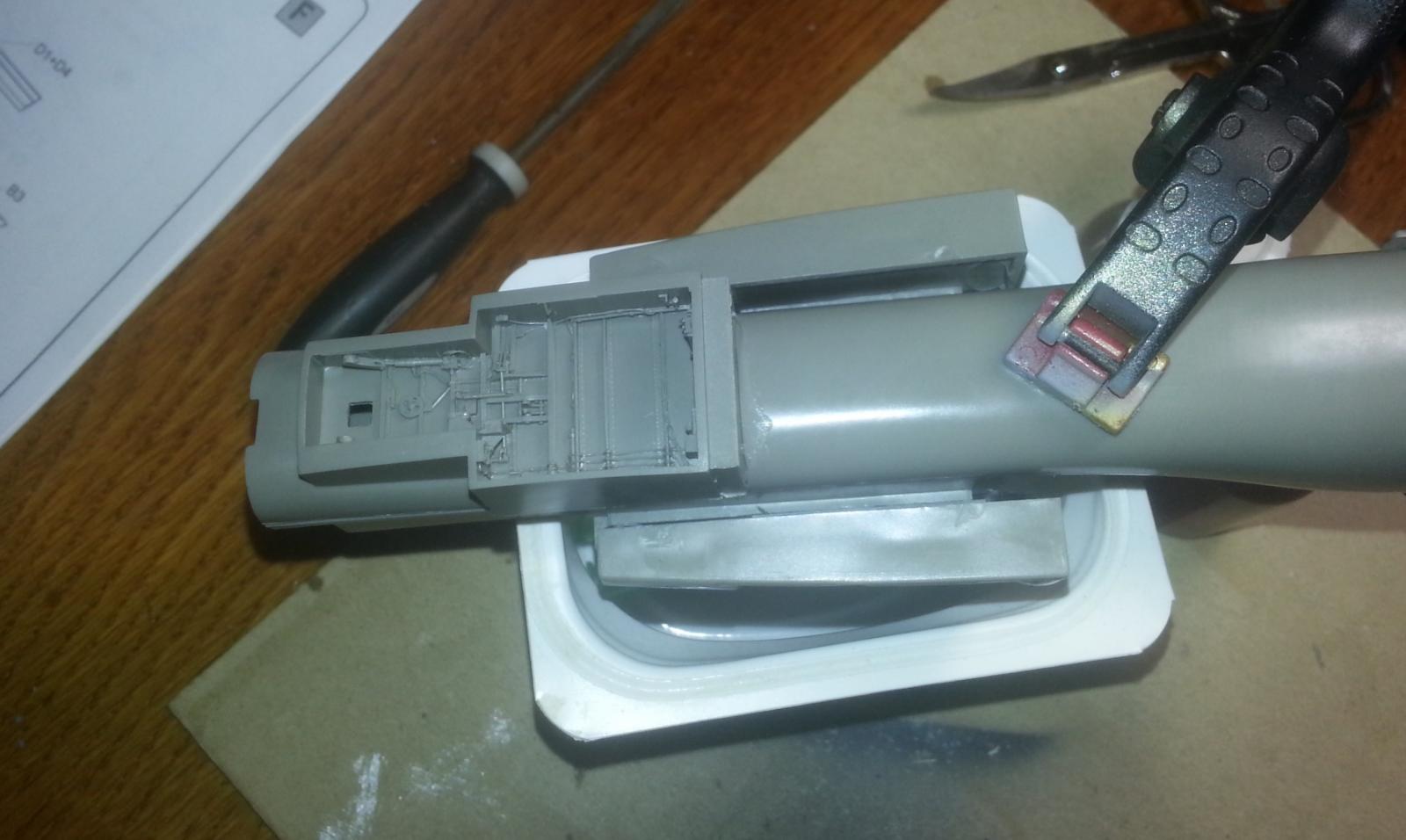

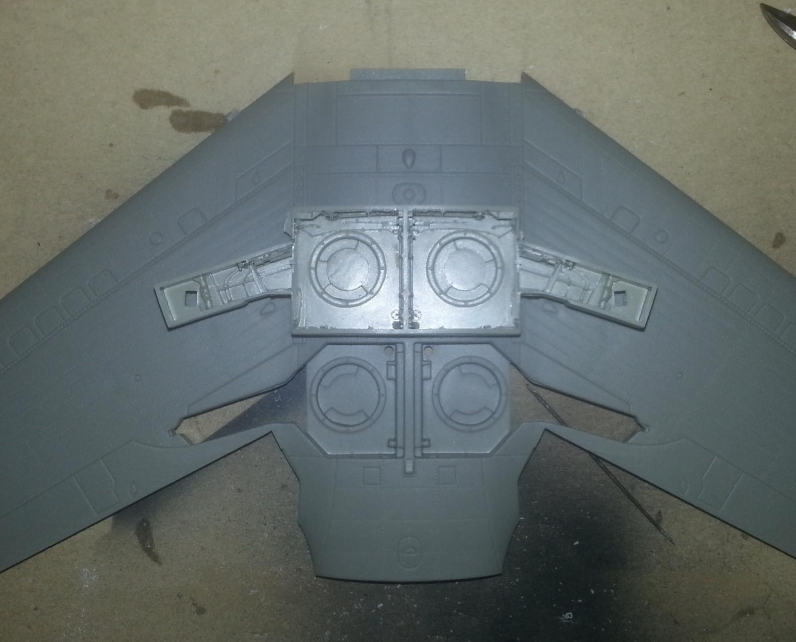

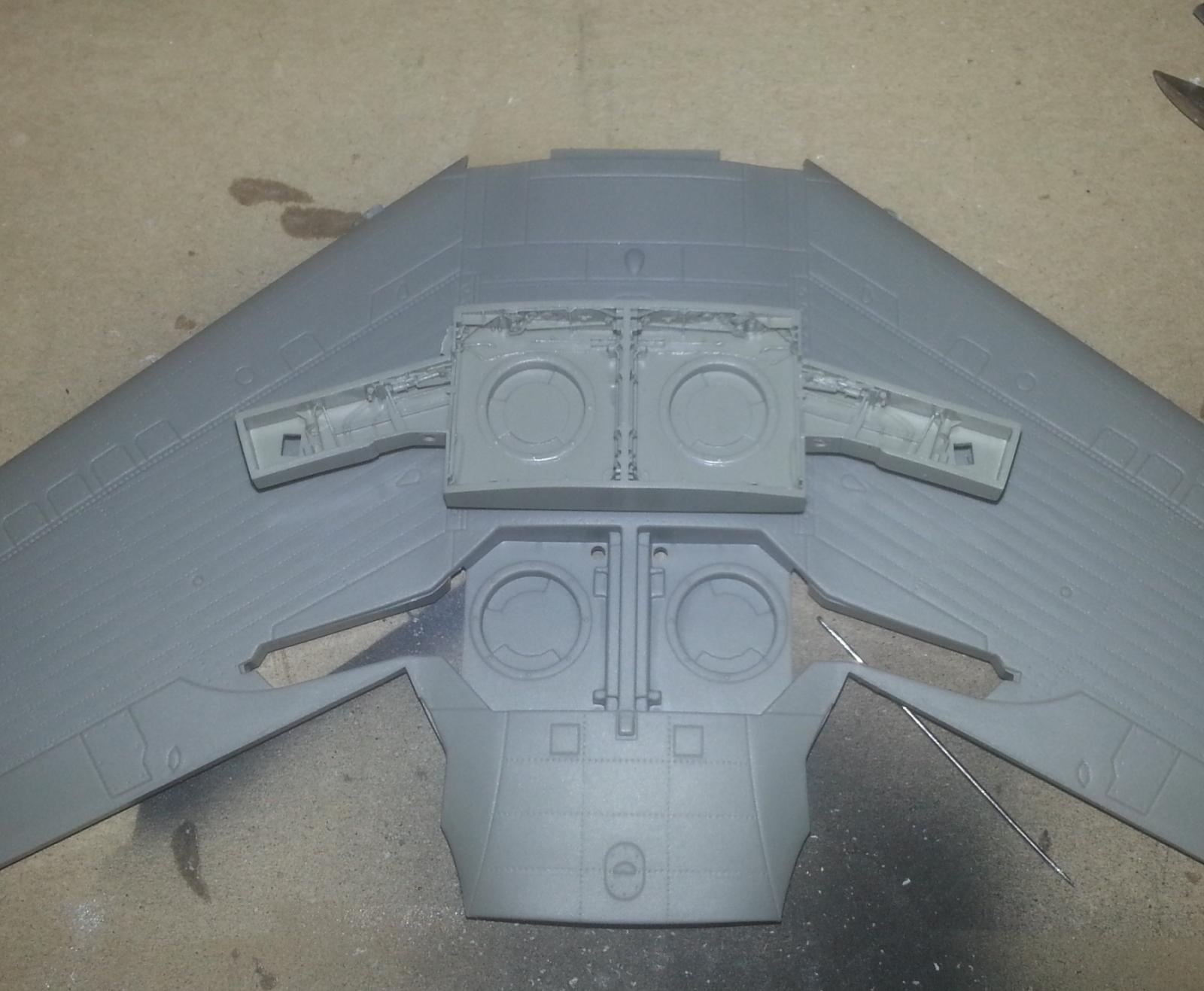

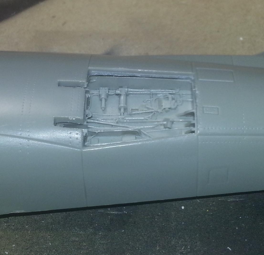

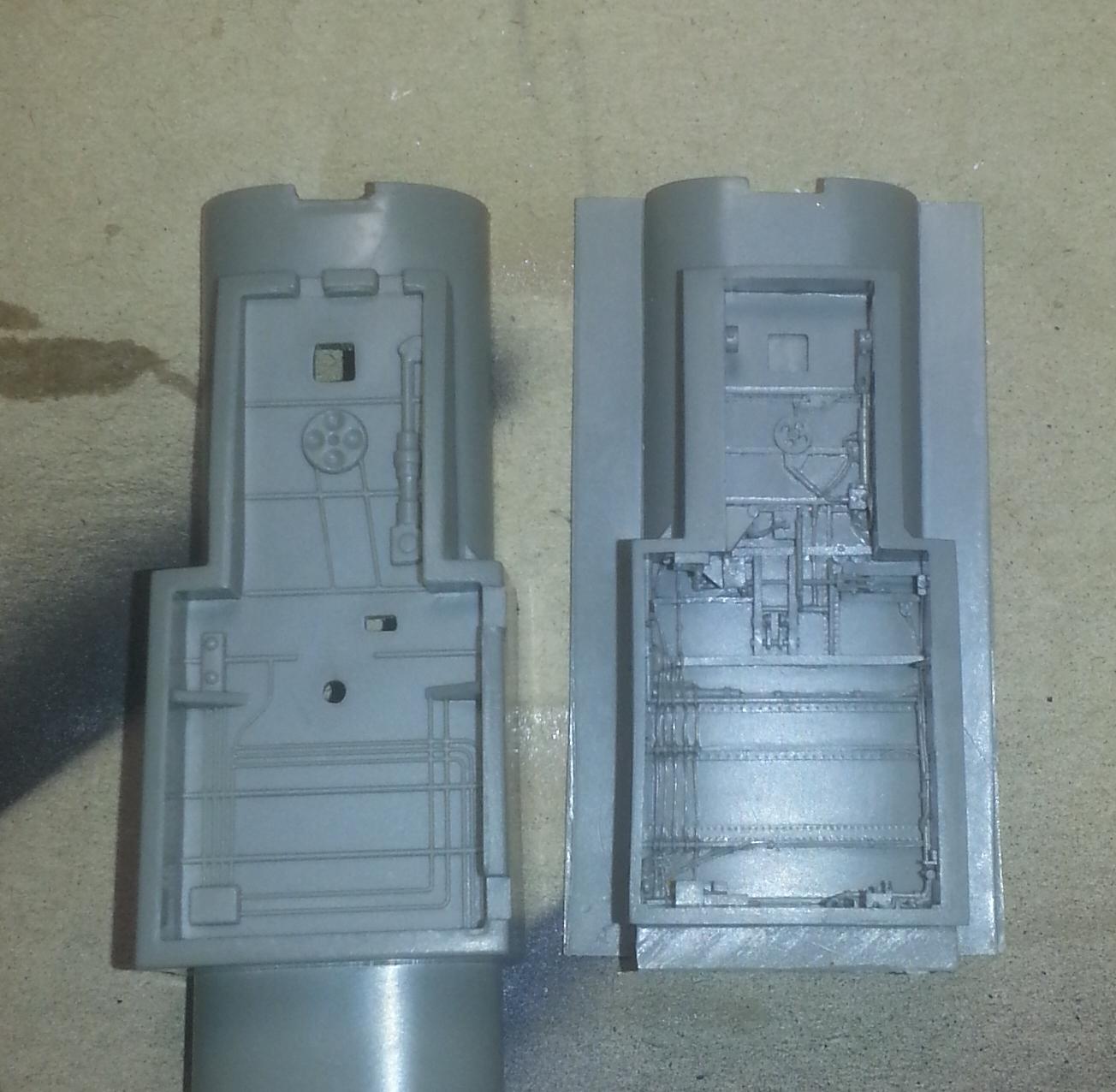

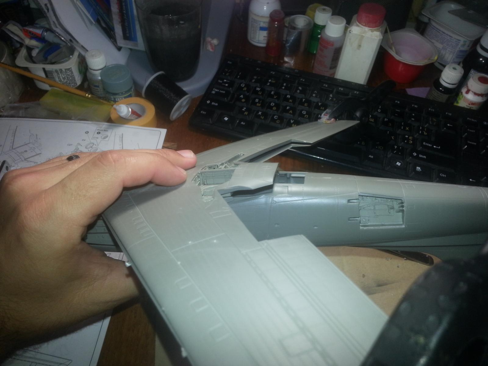

olgerd83 Posted May 13, 2017 Author Share Posted May 13, 2017 продолжаю пилить Дракошу и вкорячивать смолу полностью отпилил переднюю нишу и приклеил смоляную отличия смоляных основных ниш от набора вырезал лишний пластик Продолжение следует... Seversky, foxbot, Лекарь and 1 other 1 3 Quote Link to comment Share on other sites More sharing options...
Лекарь Posted May 13, 2017 Share Posted May 13, 2017 Хорошо идешь.... Quote Link to comment Share on other sites More sharing options...
Tali Posted May 13, 2017 Share Posted May 13, 2017 1 hour ago, olgerd83 said: отличия смоляных основных ниш от набора может я плохо вижу, но кмк пластик мало от смолы отличается - может стоило просто проволоки туда кинуть?... Quote Link to comment Share on other sites More sharing options...
olgerd83 Posted May 13, 2017 Author Share Posted May 13, 2017 7 минут назад, Tali сказал: может я плохо вижу, но кмк пластик мало от смолы отличается - может стоило просто проволоки туда кинуть?... та не, там отличия существенные, я завтра более детально сфотаю, смола более аккуратная и ажурная Quote Link to comment Share on other sites More sharing options...

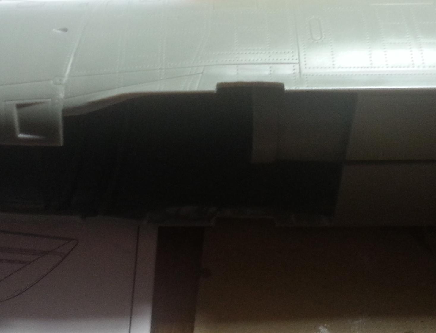

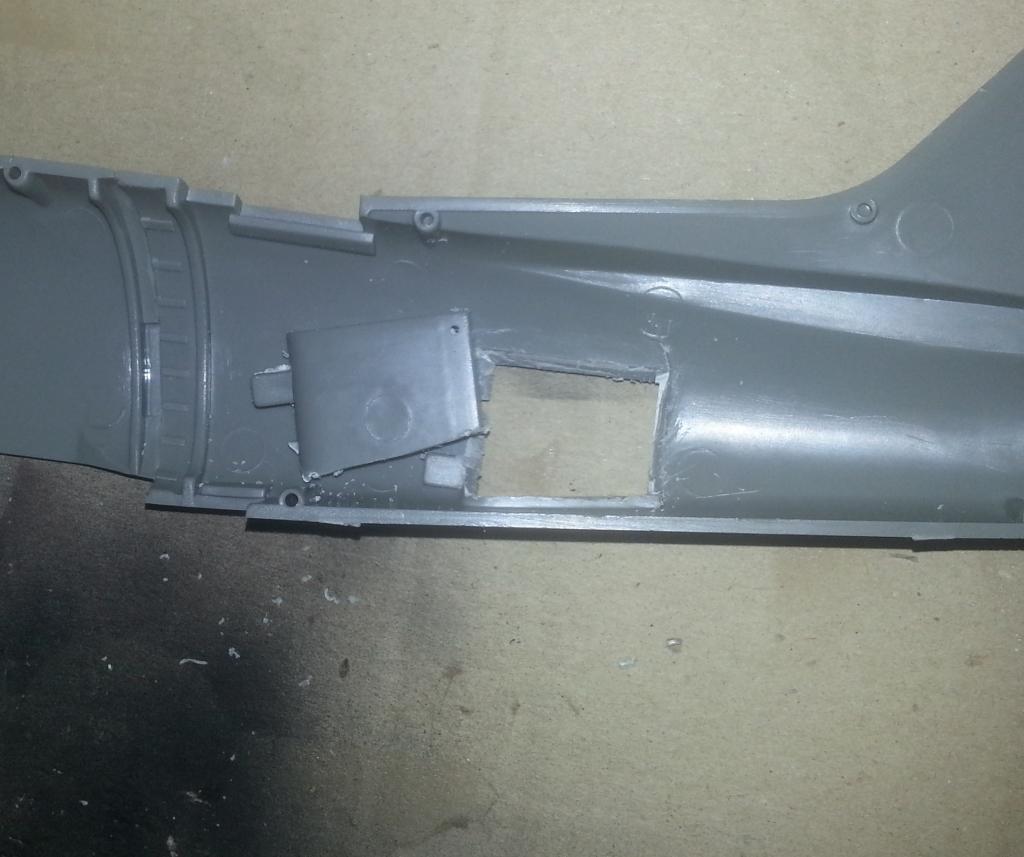

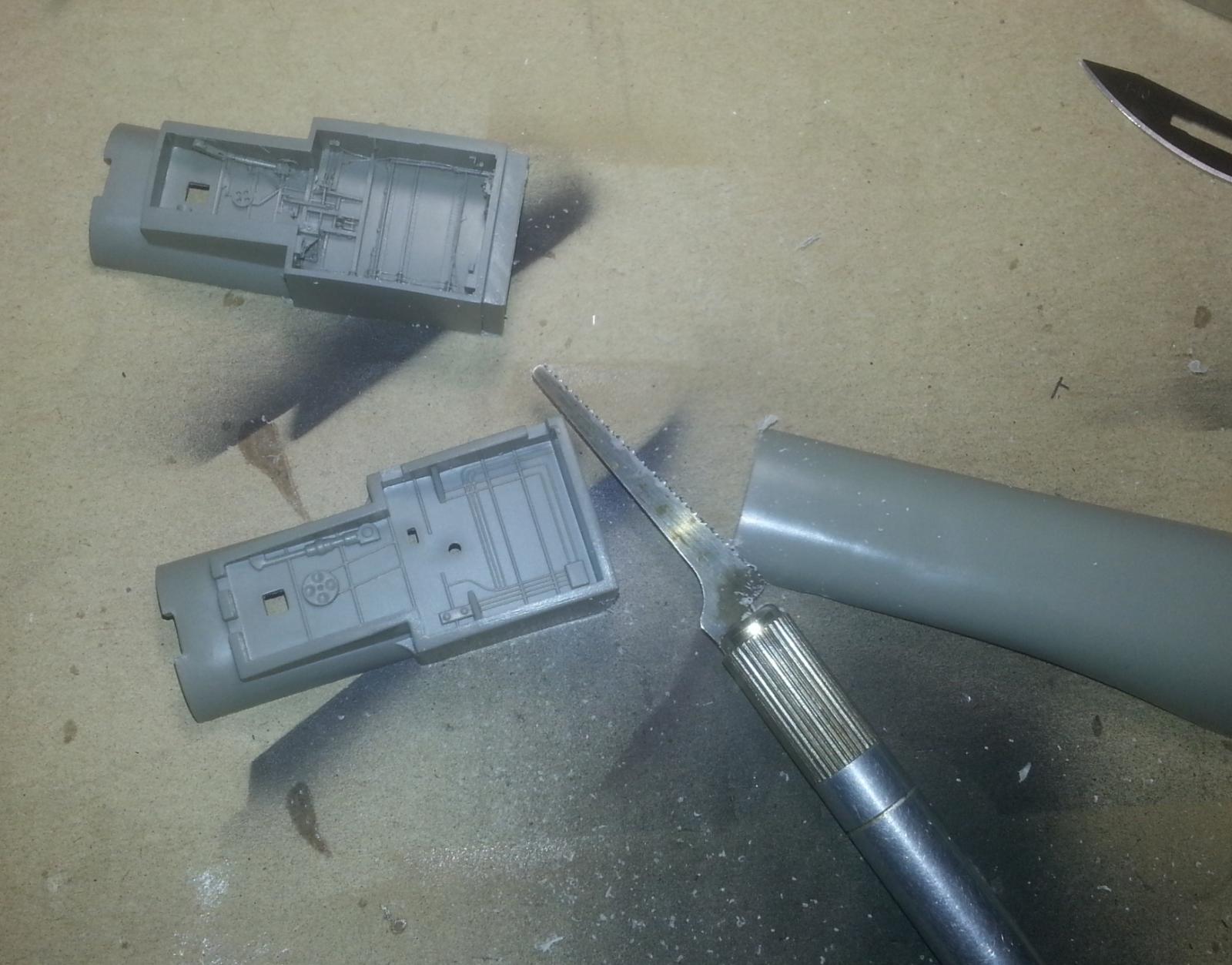

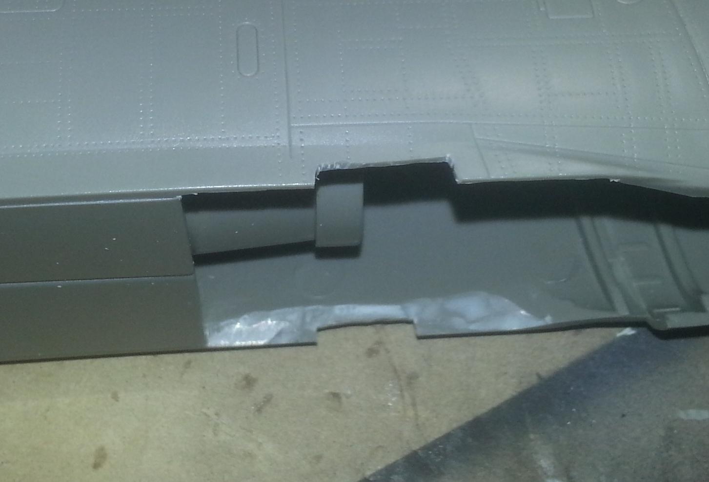

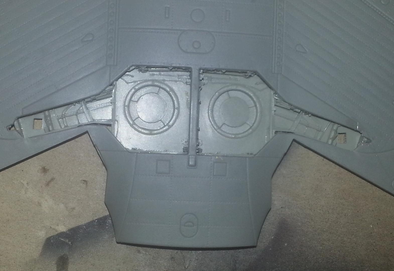

olgerd83 Posted May 17, 2017 Author Share Posted May 17, 2017 чет забыл я сфотать нормально для сравнения основные ниши еле-еле вырезал внутрянку воздушного тормоза, не удобно это делать пипец как, вкорячил смолу, осталось подшпаклевать, чтобы не было видно щелей приклеил смоляные основные ниши Александр Беликов, McVess and foxbot 3 Quote Link to comment Share on other sites More sharing options...
Tali Posted May 26, 2017 Share Posted May 26, 2017 Может стоило чуть выбрать толщину пластика в месте установки нутрянки щитков? (да и ниш тоже) Quote Link to comment Share on other sites More sharing options...

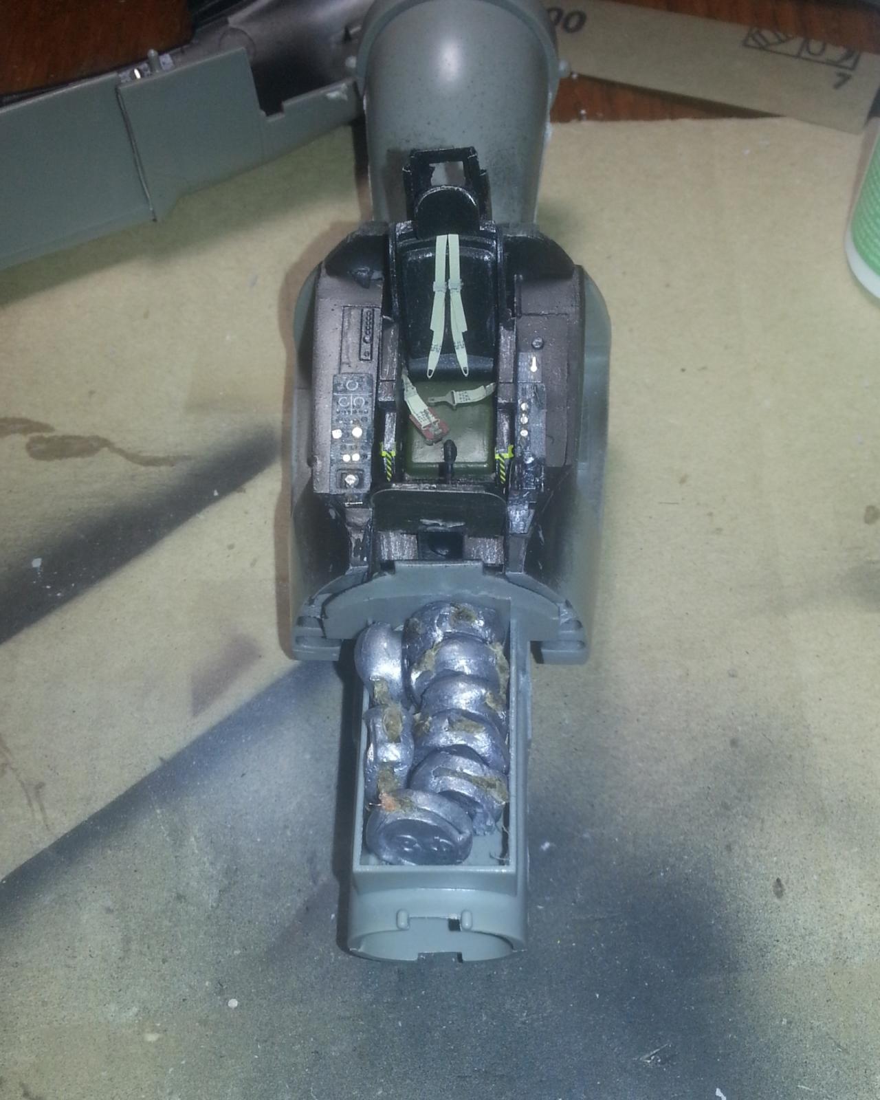

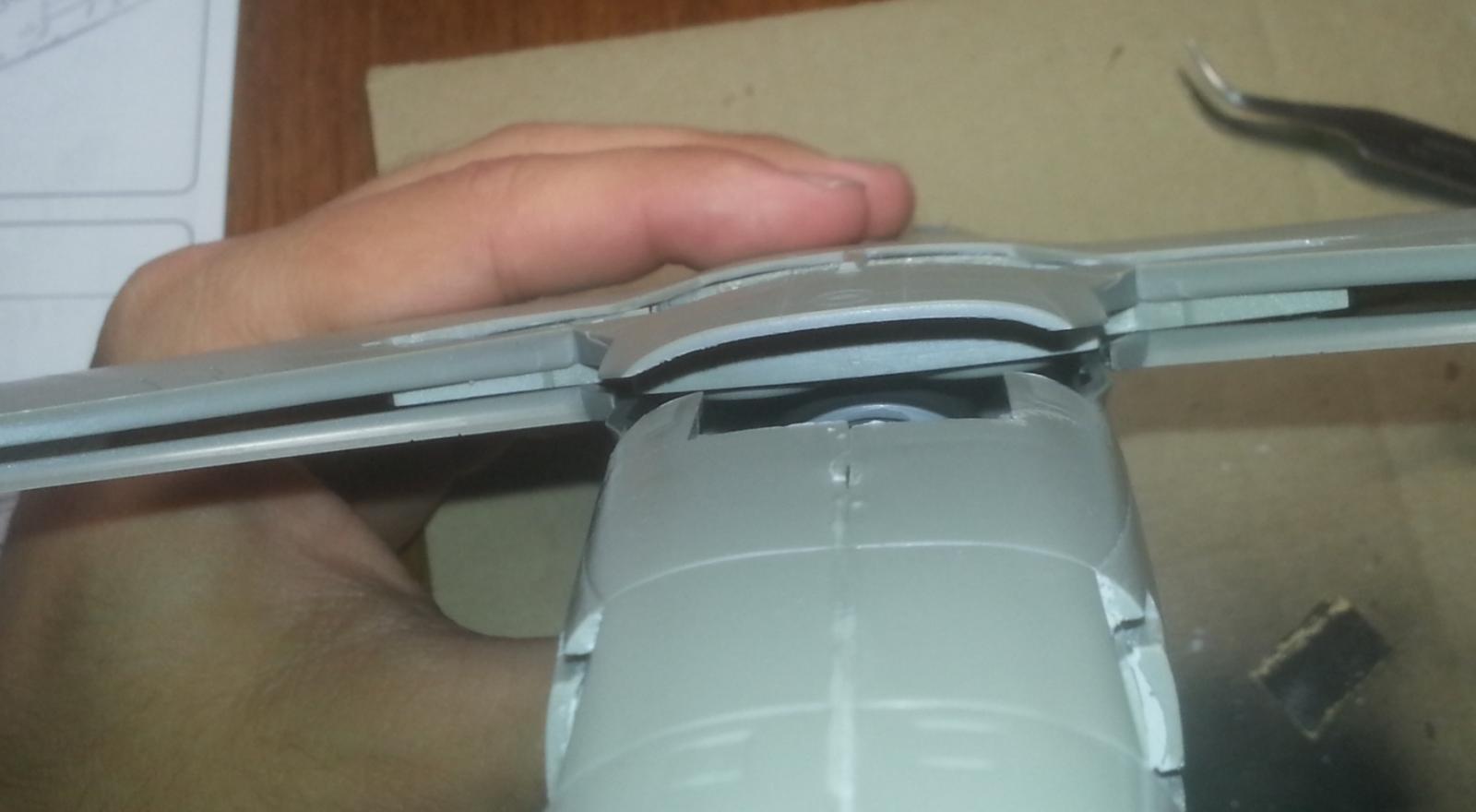

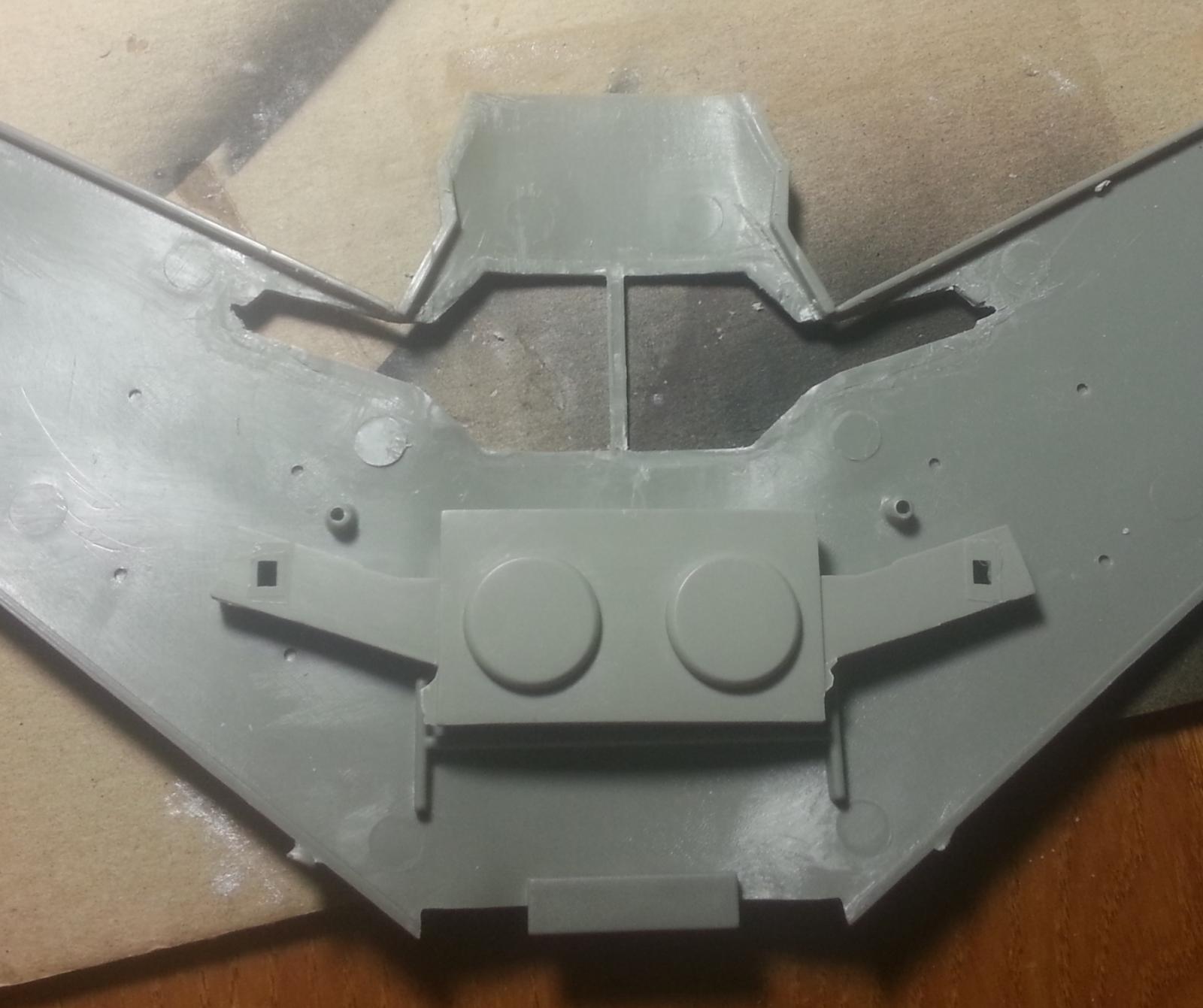

olgerd83 Posted June 8, 2017 Author Share Posted June 8, 2017 Пока некоторые по выставкам ездили я продолжал работать над Саблей ))) выпилял второй воздушный тормоз, вклеил смоляной, нагрузил в нос свинца, надеюсь хватит, чтобы на жопу не падал... склеил половинки фюзеляжа, думал приклеить и крылья, а тут такой нежданчик - смоляные ниши не влазят, надо подпиливать пластик и смолу foxbot 1 Quote Link to comment Share on other sites More sharing options...
Сергій Фляшко Posted June 8, 2017 Share Posted June 8, 2017 22 минуты назад, olgerd83 сказал: а тут такой нежданчик - смоляные ниши не влазят, надо подпиливать пластик и смолу Было-б странным если-бы влезло сразу, а так - вполне естественная ситуация. Мне кажется что практически никто из производителей афтера не пытался вставить свои изделия в модель на практике: "мы вот сделали, а как вы это прилепите, то не наш гемор!" Seversky and Fuad 1 1 Quote Link to comment Share on other sites More sharing options...
McVess Posted June 8, 2017 Share Posted June 8, 2017 37 minutes ago, S48 said: Было-б странным если-бы влезло сразу, а так - вполне естественная ситуация. Мне кажется что практически никто из производителей афтера не пытался вставить свои изделия в модель на практике: "мы вот сделали, а как вы это прилепите, то не наш гемор!" Это особено верно про Айреса, что бы впихнуть их продукты всега нужно пилить до толщины газетной бумаги, иногда даже тонще :). Quote Link to comment Share on other sites More sharing options...
Genry Posted June 8, 2017 Share Posted June 8, 2017 1 час назад, olgerd83 сказал: надеюсь хватит, чтобы на жопу не падал Для таких случаев человечество придумало весы. Я пользуюсь электронными кухонными. Взвешиваю модель и прикидываю, сколько нужно дроби, в зависимости от положения ЦТ и места, куда поместится груз. На тех же весах отмеряю нужное к-во дроби. Ни капли лишнего. Quote Link to comment Share on other sites More sharing options...
Genry Posted June 8, 2017 Share Posted June 8, 2017 47 минут назад, S48 сказал: Мне кажется Ключевая фраза. Айрес в своих инструкциях (не во всех, да) прямо указывает, насколько тонкой должна быть стенка модели. Если случается "толщина бумаги", проще совсем удалить кусок пластика, а смолу прикрыть шпаклёвкой, если это вообще понадобится Quote Link to comment Share on other sites More sharing options...
olgerd83 Posted June 8, 2017 Author Share Posted June 8, 2017 2 минуты назад, Genry сказал: Для таких случаев человечество придумало весы. у меня свои весы есть - которые я называю пальцами, по ним же и нахожу центр тяжести)))) В данном случае я прикрепил на скотч крылья и половинки фюзеляжа, перед этим насыпал свинца, на весу нос перевешивал задницу достаточно сильно, поэтому решал, что хватит ;-) Genry and Сергій Фляшко 2 Quote Link to comment Share on other sites More sharing options...
olgerd83 Posted June 14, 2017 Author Share Posted June 14, 2017 режем, пилим пластик/смолу теперь крылья встали на место, сохнут по прессом, щели просто пипец..... Олексій Єременко 1 Quote Link to comment Share on other sites More sharing options...
