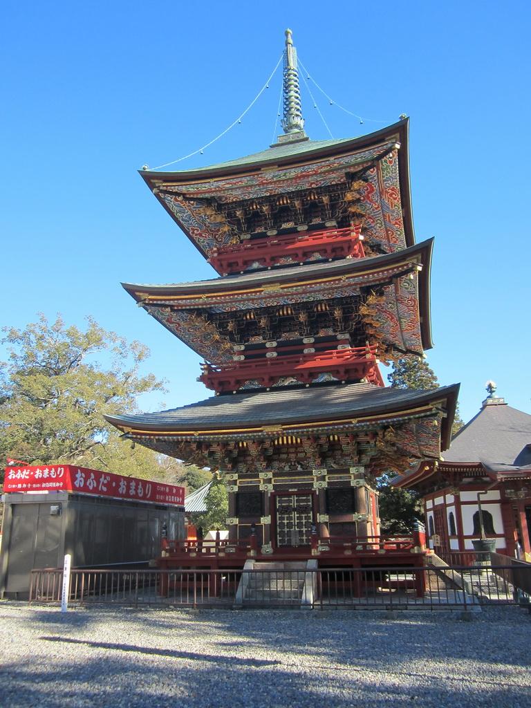

Решили мы с Жирайром Гюруняном попробовать сделать до Львовского Феста что-то из архитектуры. Экзотика, так сказать, в мире моделизма. Определились, что каждый из нас соберет по деревянному набору японской компании Woody JOE. Я буду собирать пятиярусную пагоду из одного из японских храмовых комплексов. Масштаб 1/150.
Вот как описывает этот набор сайт "Верфь на столе": https://www.shipmodeling.ru/shop/modeli_stroeniy/yaponiya/5-ti-yarusnaya-pagoda-horyu-ji_WJ35241/
"Хорю-дзи — буддийский храм в городе Икаруга. Храм основал принц Сётоку, и он получил название Икаруга-дэра. Строительство, в котором принимали участие основатели компании Конго Гуми, было закончено в 607 году. Храм был посвящён Якуси, Будде Медицины, в честь отца принца.
Пагода из пяти ярусов - Годзюното - представляет собой эталон свободной композиции. Контур здания с пересекающимися стропилами и расположенными под углом сваями, создаёт ощущение воздушности. Вся пагода имеет высоту 33 с половиной метра, из них 9,3 метра составляет шпиль. Шпиль - значимая часть пагоды с точки зрения символичности строения. Он заканчивает главную колонну, где было хранилище сокровищ, символизирующих прах Будды, а остальные части постройки служат основой для этой колонны. На вершине шпиля находится символ небесных сфер в буддизме - 9 колец. Площадь каждого яруса пагоды снизу вверх уменьшается пропорционально. Контуры крыш направлены вниз и изогнуты, что производит впечатление их горизонтальности.

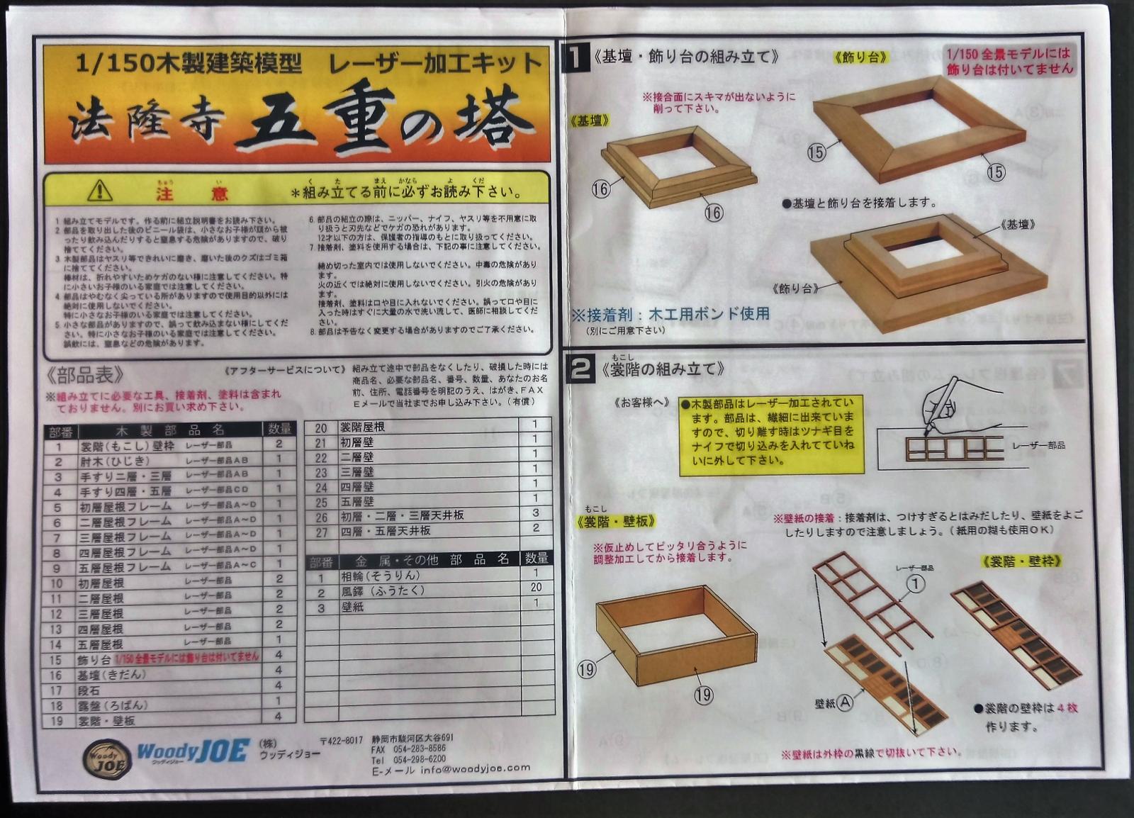

Модель практически полностью собирается из дерева. Все деревянные детали уже вырезаны и аккуратно разложены по пакетикам. Среди них вы найдёте не только бруски разных форм и размеров, но и решётки, резные опоры для крыши и тонкие оконные и дверные рамы. Лестницы также даны уже готовыми, что избавит вас от утомительного вытачивания каждой отдельной ступеньки. Кроме того, в комплекте вы найдёте металлические литые "колокола" и шпиль. Пагода собирается поярусно; окна, двери и мелкие резные украшения на перилах имитируются с помощью напечатанных на бумаге деталей (есть в наборе). Табличка с названием и детали основания также входят в комплект. Инструкция представлена более чем тремя десятками фотографий с поясняющими надписями на японском языке. "

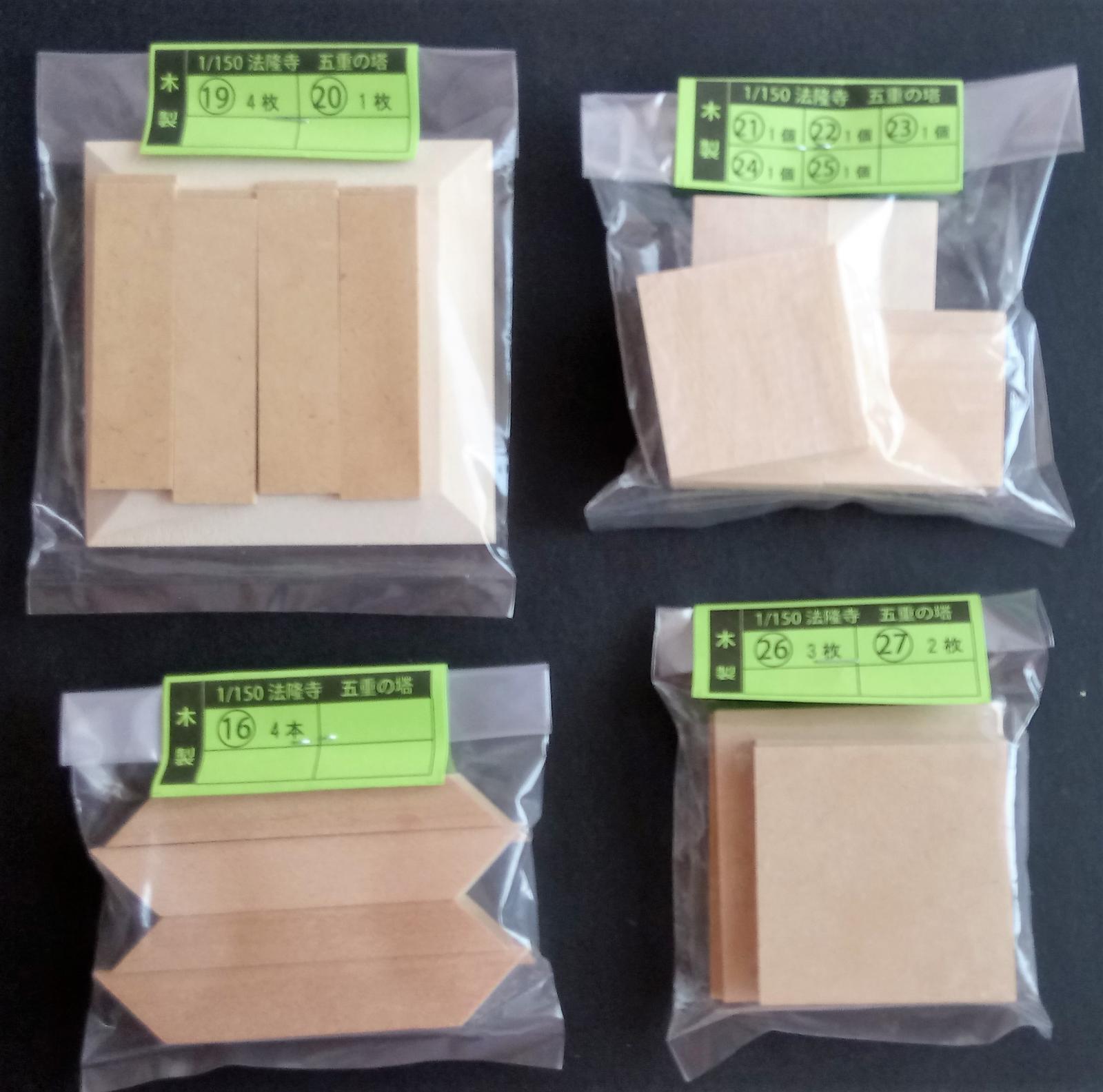

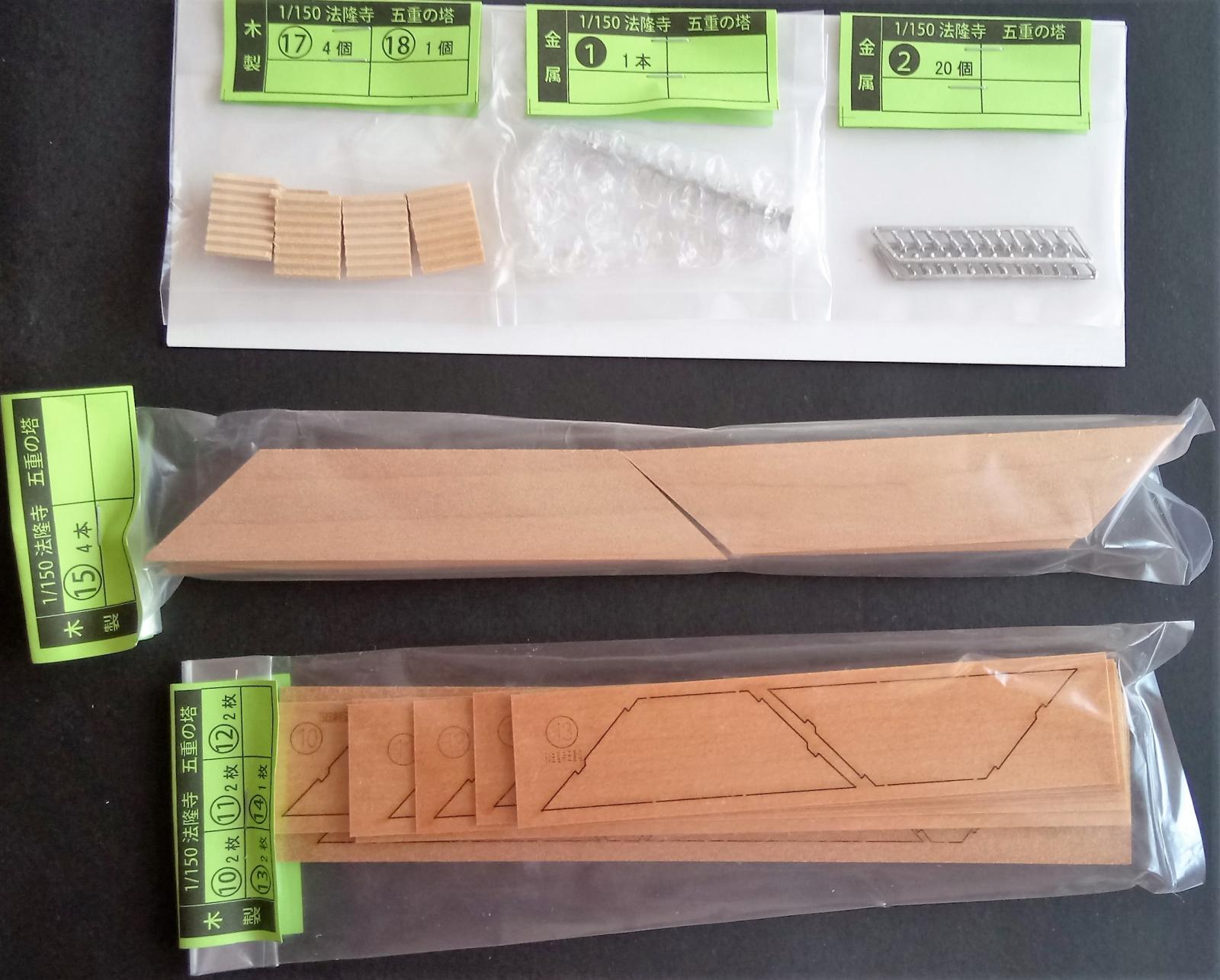

Предлагаю Вам ознакомится с содержимым набора.
Сам по себе набор не сложный. Думаю уйдет не больше недели свободных вечеров.
Само же качество японских наборов этой компании заслуживает только наивысших оценок и похвал.

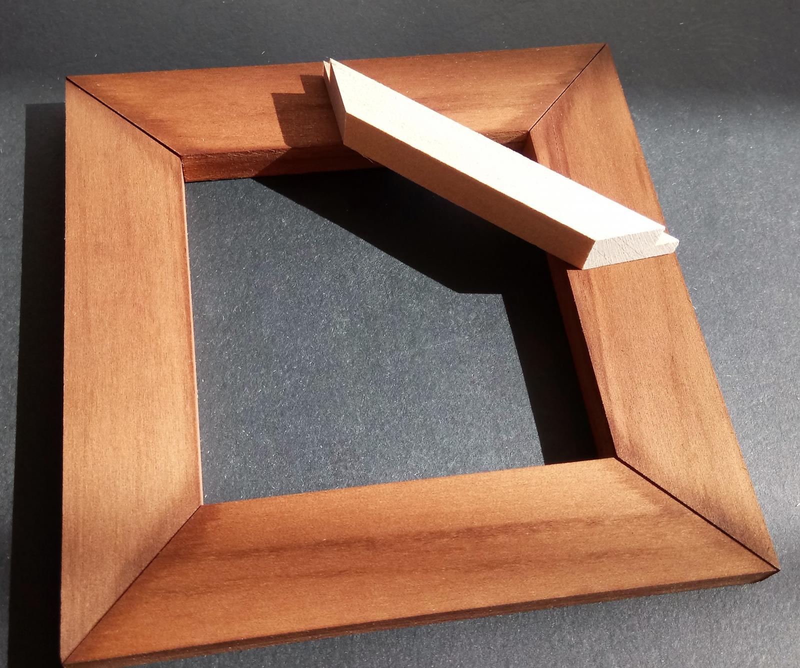

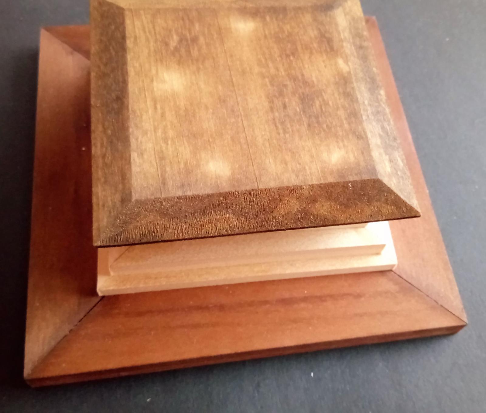

А на картинке основание более темное. Решил низ обработать спиртовой морилкой еще до того момента как склею.Иначе, если склеишь, то потом обрабатывая морилкой шов и следы от клея, могут помешать морилке нормально пропитать древесину.

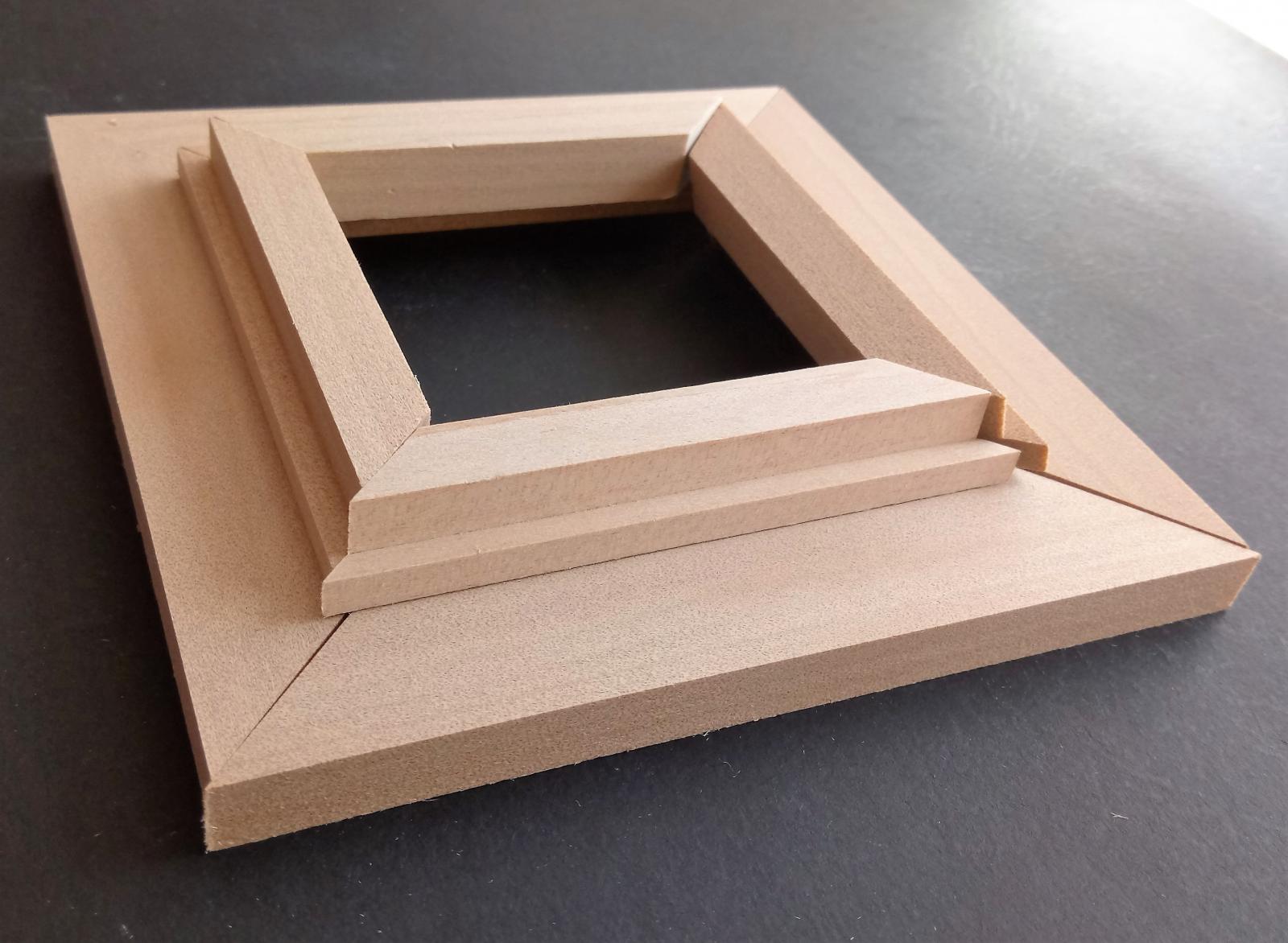

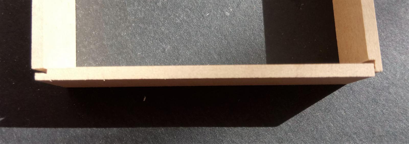

Вот так будет выглядеть еще не собранное основание до обработки и после.

Отдельно хочется отметить японское качество подгонки древесины. Качество архидостойное. Все фасочки и пазы настолько тоно сняты и подходят, а сам массив дерева ровный и некрученный. Просто эта компания среди деревянщиков по качеству как тамия среди пластика

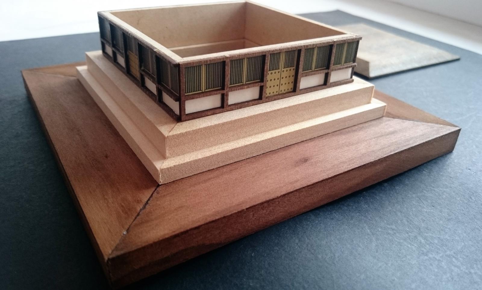

Сборка продолжается. Лучшее - враг хорошего, но опыт неоценимый. Моё решение обработать некоторые детали морилкой добавило мне кучу опыта ( и не всегда положительного). При обработке древесины из-за ее волокнистости и структуры Морилка в каких-то местах накапливается больше создавая подтёки и разводы. При чем это не связано напрямую с волокнами, где часть волокон светлее, а часть темнее получается. Тут выходят как раз именно застывшие подтёки в виде пятен и ореолов. Вот для этого и нужны такие маленькие модельки, на которых ты и учишся как на котятах. На фото как раз такие подтёки и видны. Думаю решить эту проблему покрытием морилкой в несколько слоев.

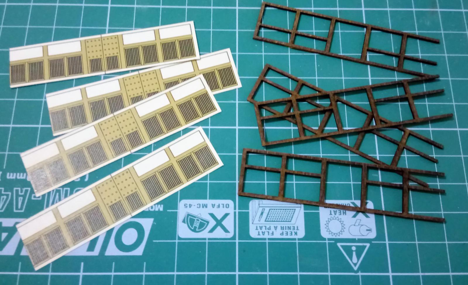

Также обклеил первый этаж окнами и подготовил рамки.

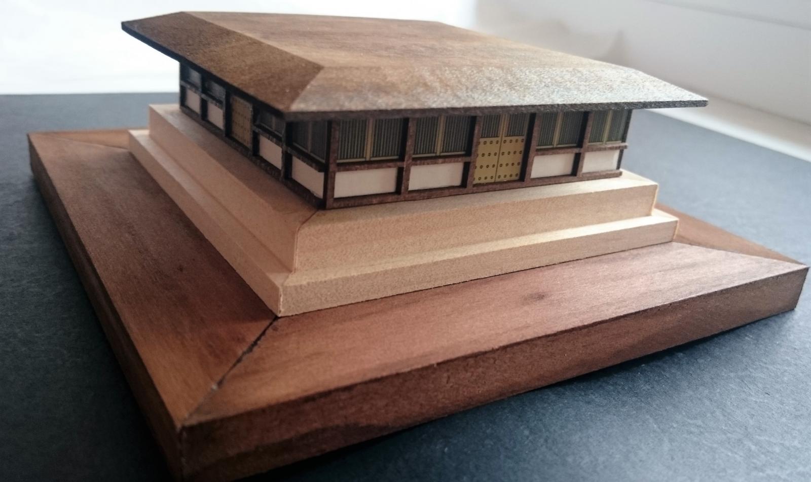

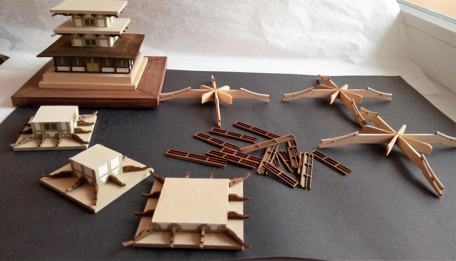

Ни дня без работы. Вчера, пока смотрел футбол немного помоделировал. Потихоньку дело идет. Пока все просто прикинуто, что и где стоять будет.
  • 4 weeks later...

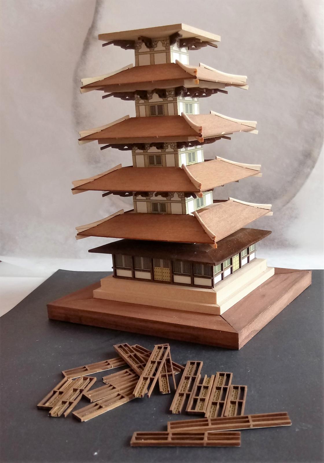

Сегодня сделал часть крыш. Надеюсь, что до конца недели все будет собрано и модель готова. Пока что, только приставил не приклеивая детали
