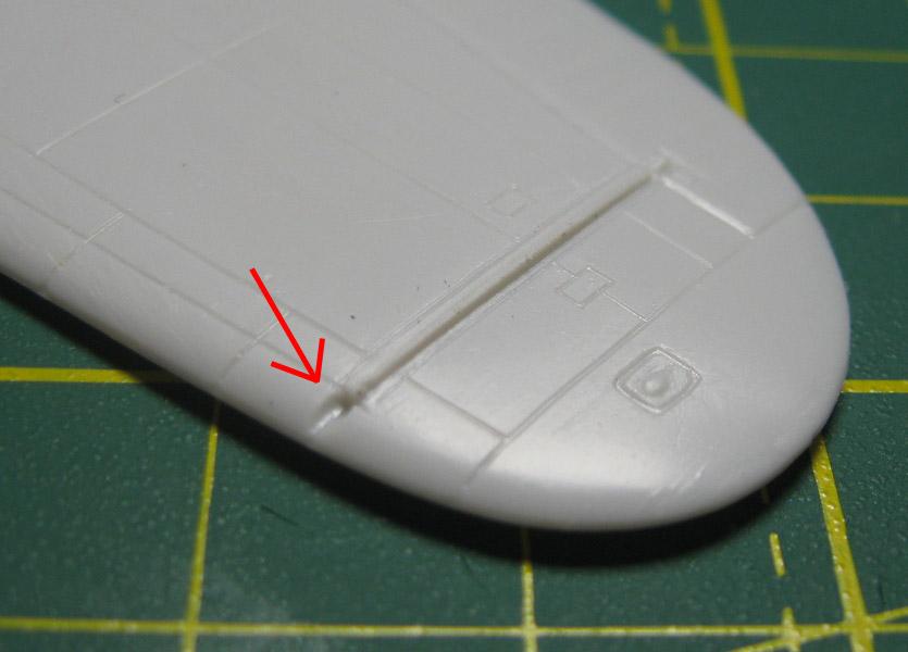

В связи с тем, что по хорошей цене купил набор эдуардовского травления для одноместного Ил-2, сборка "изкоровки" плавно превращается в сборку "из коровника" ))). Травло предназначено для модели "Академи", но большинство деталей подойдёт и для "Смера".
Ближайшее рассмотрение набора привело меня к выводу, что чехи не дали некоторые детали, которые, по идее, были изначально предусмотрены. Например, на законцовках нижних поверхностей крыла отлиты ребра балансиров и предусмотрены места для самих балансиров, но на литниках их нет.
IMG_4500.thumb.JPG.266239e498321e38058c14fe95bd0df5.JPG11g.Il-2-s-protivopylnym-filtrom-1942-g.-600x513-1.thumb.jpg.84059acc51505d9609e7655443f971bb.jpg
Учитывая, что в имеющемся у меня наборе двухместного Ил-2 от "Академи" недостающие детали есть, и они не используются в копируемой им версии, то представилось логичным позаимствовать их оттуда. И, "в этой связи" (С) решился таки собрать параллельно и "обираемый" набор. Скорее всего, на грядущей неделе стартану и его.
