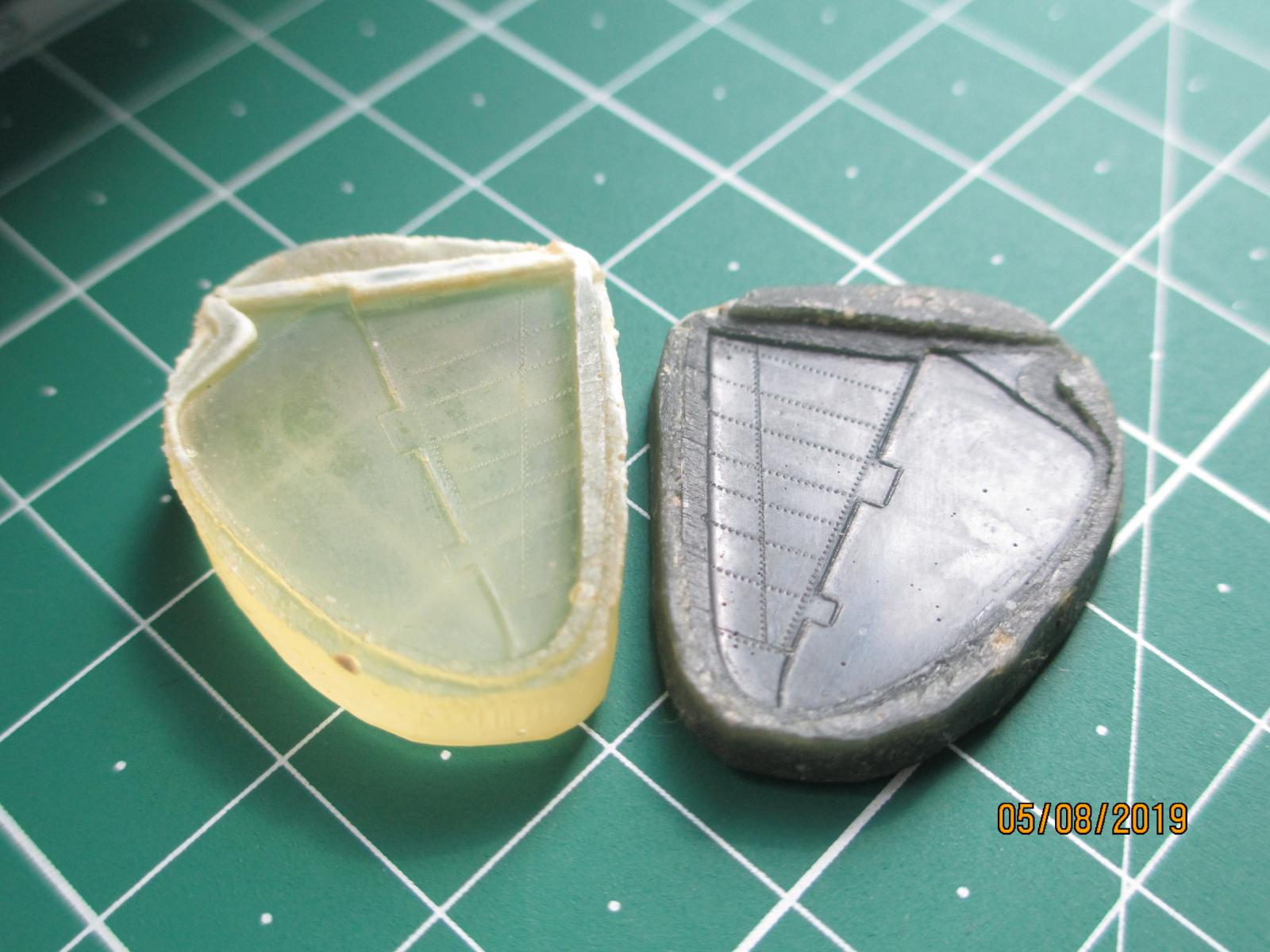

Но как правильно вы заметили, процесс требует предельной аккуратности. Тому подтверждение предпоследнее фото, смола затекла за так званое "ухо" заднего обзора.
Я в своё время, аналогично, выработал метод выливания цельных деталей   - рули управления, стабилизаторы, воздушные винты. Затратно конечно, но результат оправдывает.
Недавно, так совпало, изготовил другу стабилизаторы, выходит формы сберёг не зря ))).  Формы тоже смоляные, в этом разделе я выставлял фото.

Да, и аккуратность - априори, и заполнять крупные щели лучше чуть загустевшей смолой. Я лил свежую, под наклоном - результат на табло )

Я так понимаю, образец уже есть и он наверняка вылит из смолы. Трудным будет вопрос, удаление подлинного образца из застывшей формочки  (по причине его самой конфигурации).
Одним из важных рецептов выливания,  это нанесение мыльного раствора на поверхность копируемой детали, после высыхания мыльная плёнка выполняет роль разделителя, в итоге отделение смоляной формочки проходит довольно легко. И точно таким же методом дальнейшая обработка рабочей поверхности самой формочки перед выливанием копии.

Запорол родной руль направления - пришлось выливать. Планирую далее собрать Та-152   -  отлил стабилизаторы и выпуклые крышки крыльевых пушек. Лопасть воздушного винта копировал для И-185  (может ещё куда пригодится).  И традиционно, пуансон для выдавливания фонаря кабины.
К стати стабилизатор взял готовый проклёпаный. Даже не предполагал что так скопируюется.
И стабилизатор Re 2000, форму приготовил для Re 2002, если соберу конечно. Но оказалось что другу Ватсону нужны такие же, как говорится "Сделал сам помоги другу!"
