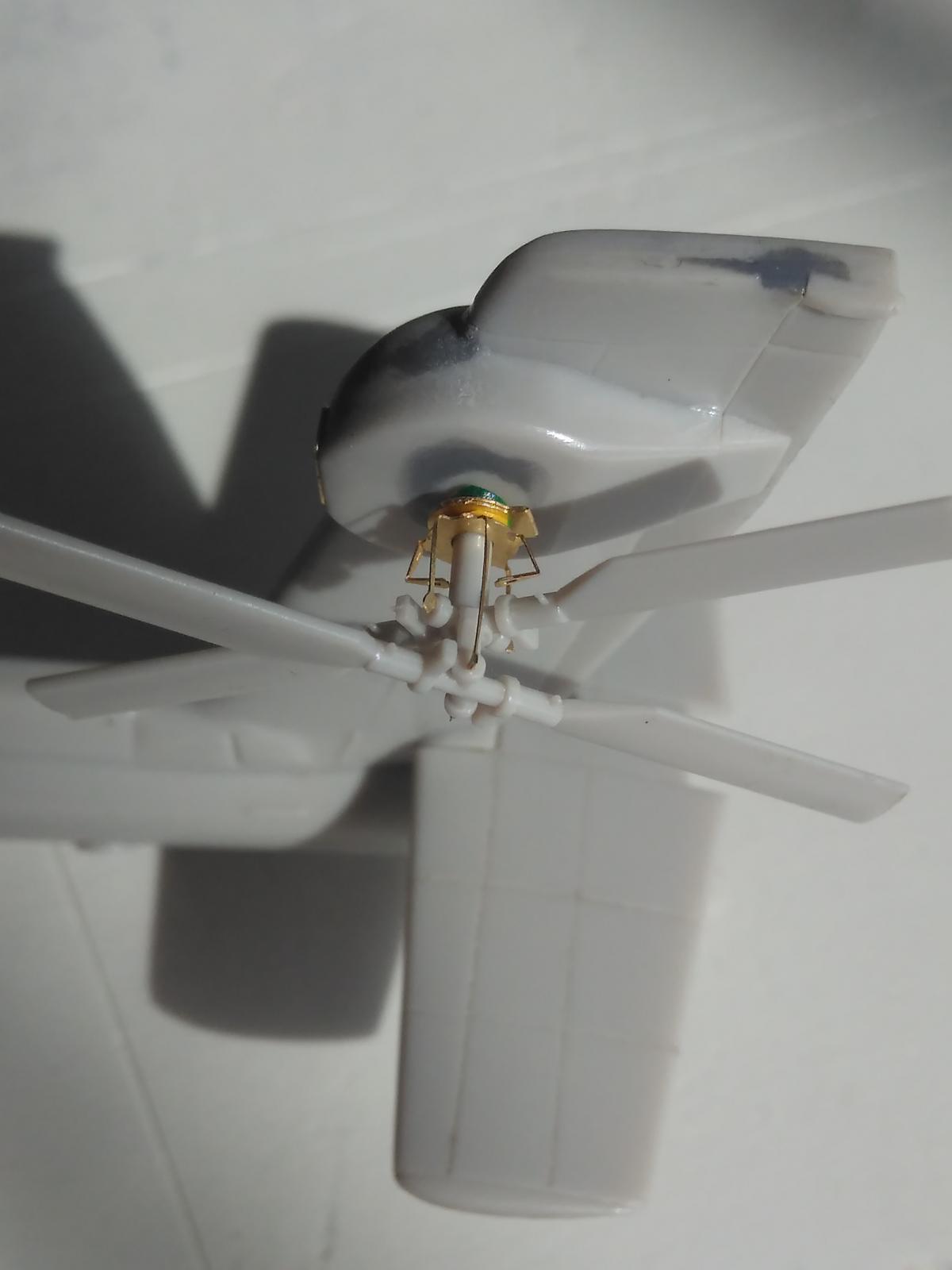

Открыл коробочку и потихоньку изучаю матчасть. Скачал валк.
И вот возник вопрос. Хася дает два рулевых винта и предлагает собирать его из двух деталей. Хотя по валку посмотрел - вроде больше подходит цельный.
В этом есть принципиальная разница? или забить на инструкцию и смотреть на конкретный борт?
2 часа назад, rome_beetle сказал:
Не подходит. Там два 2-лопастных винта на одной оси, вращаются в параллельных плоскостях.
1 час назад, Genry сказал:
стопицот !
переделывается за десять минут - отрезаешь две лишних лопасти, дотачиваешь вал и к нему эти лопасти присобачиваешь. По крайней мере на заре моделизма я таким дедовским способом поборол аналогичный италовский гвынт ))
56 минут назад, Genry сказал:
Так в 72м подобная халтура почти везде.  Технология. Италери тоже давала РВ одной деталью.
Дык я про Италери за 72-й и говорил  ))
кстати, Хася не такая уже и простушка
если присмотреться - косячный плоский винт (дет. D1) в инструкции заретуширован синим (not for use - не использовать!)
а вместо него рекомендуют юзать сборку F12+F13
  • 3 months later...
В 29.05.2017 at 12:46, rome_beetle сказал:
Народ, а просветите неуча - что это за ненужная деталька? которую хася даже не дала?
  Датчики облучения ультракороткими волнами, характерными для локаторов систем наведения. Устанавливаются при модернизации, у хаси просто старый агрегат
