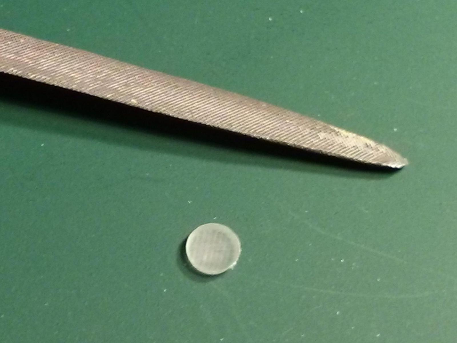

Имитация ребристости на колпаках фар для БТТ

Фари Ельф до того ж за розміром не дуже підходять до 35 масштабу, тому інформація корисна. Єдине питання - що використано в якості "трубочки", невже прозорий литник? Тоді де вони взяли литник, який має таку довжину і форму циліндру? Бо я намагався зробити таким чином фари (без рифлення на скобах для степлера, зрозуміло) - велика проблема добитися рівного кола.
Розказую страшну таемницю.
1. Беремо літнік. Пхаємо в патрон від дрельки, шуруповерта, або гріндера.
2. Беремо рівний дерев’яний брусок і наклеюємо на двосторонній скотч на нього шліфувальний папір 300-ї фракції.
3. Беремо стаканчик з водою, макаємо туди літнічок і включаємо дівайс. І починаємо шліфувати об брусок літнічок змочений у водиці. Тільки головне не перегріти!
4. Робимо операцію з нагріванням на скобах. Остуджуємо і підшліфовуємо до потрібного діаметру на тому самому брусочку, або з допомогою надфеля грубшої фракції.
5. Далі по фото. Відрізаємо зашліфовуємо, заполіровуємо. Вуаля.
