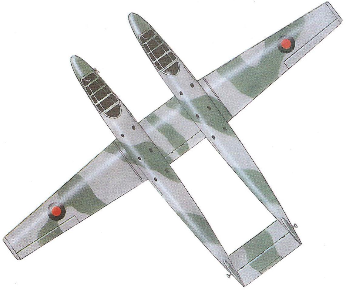

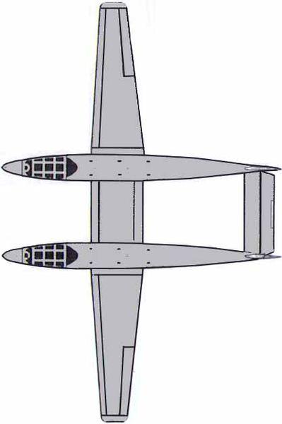

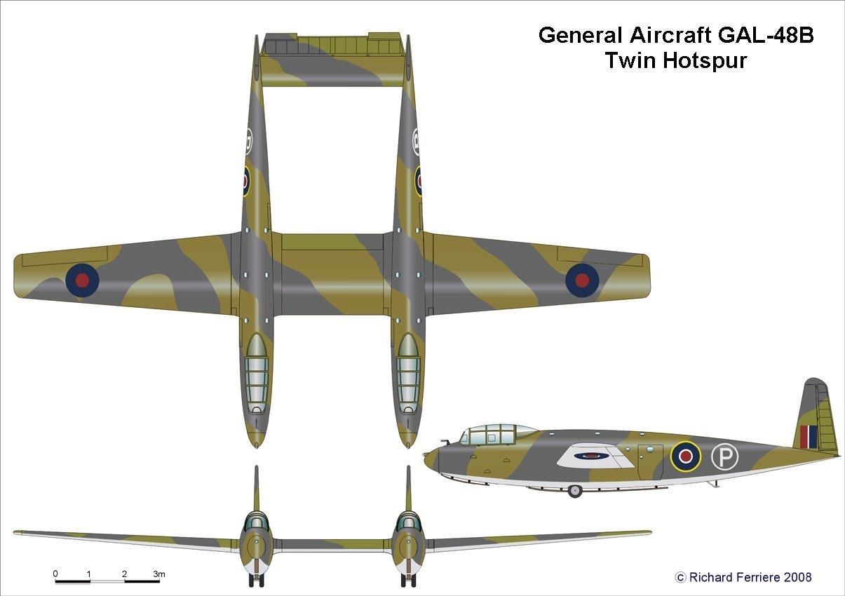

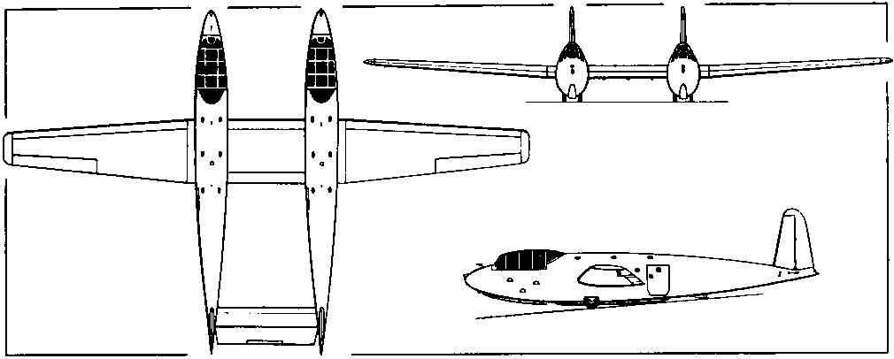

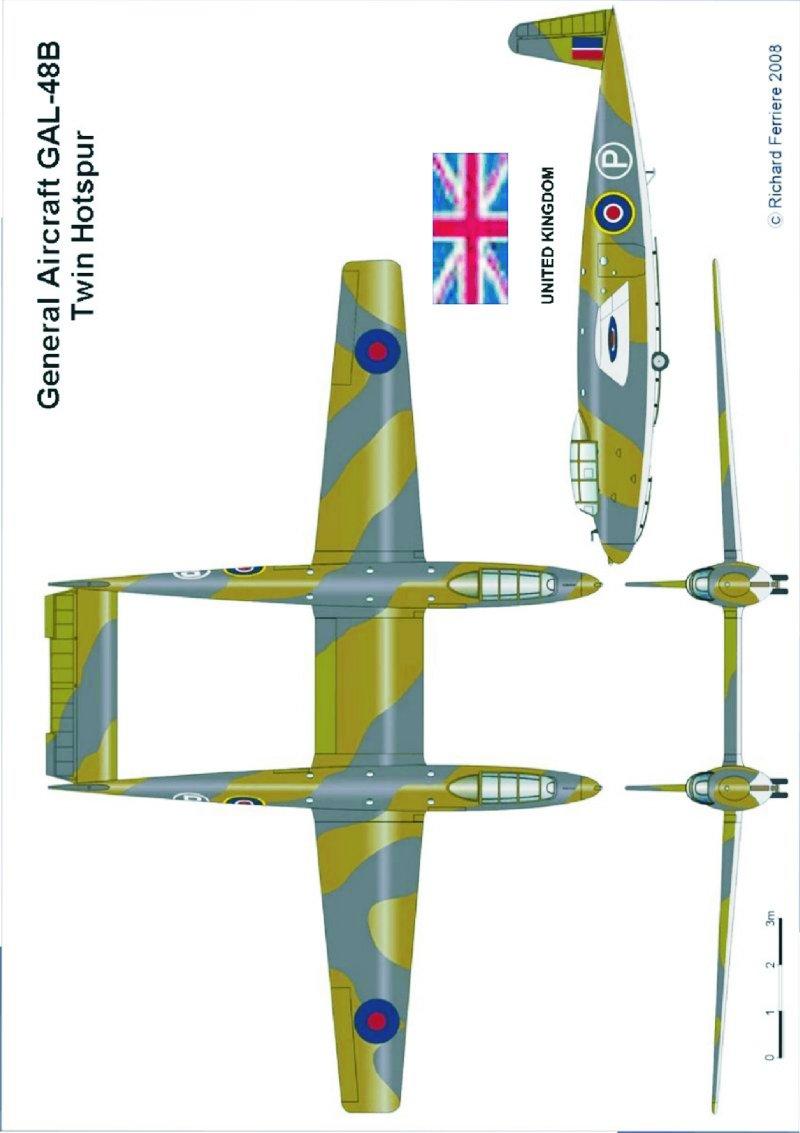

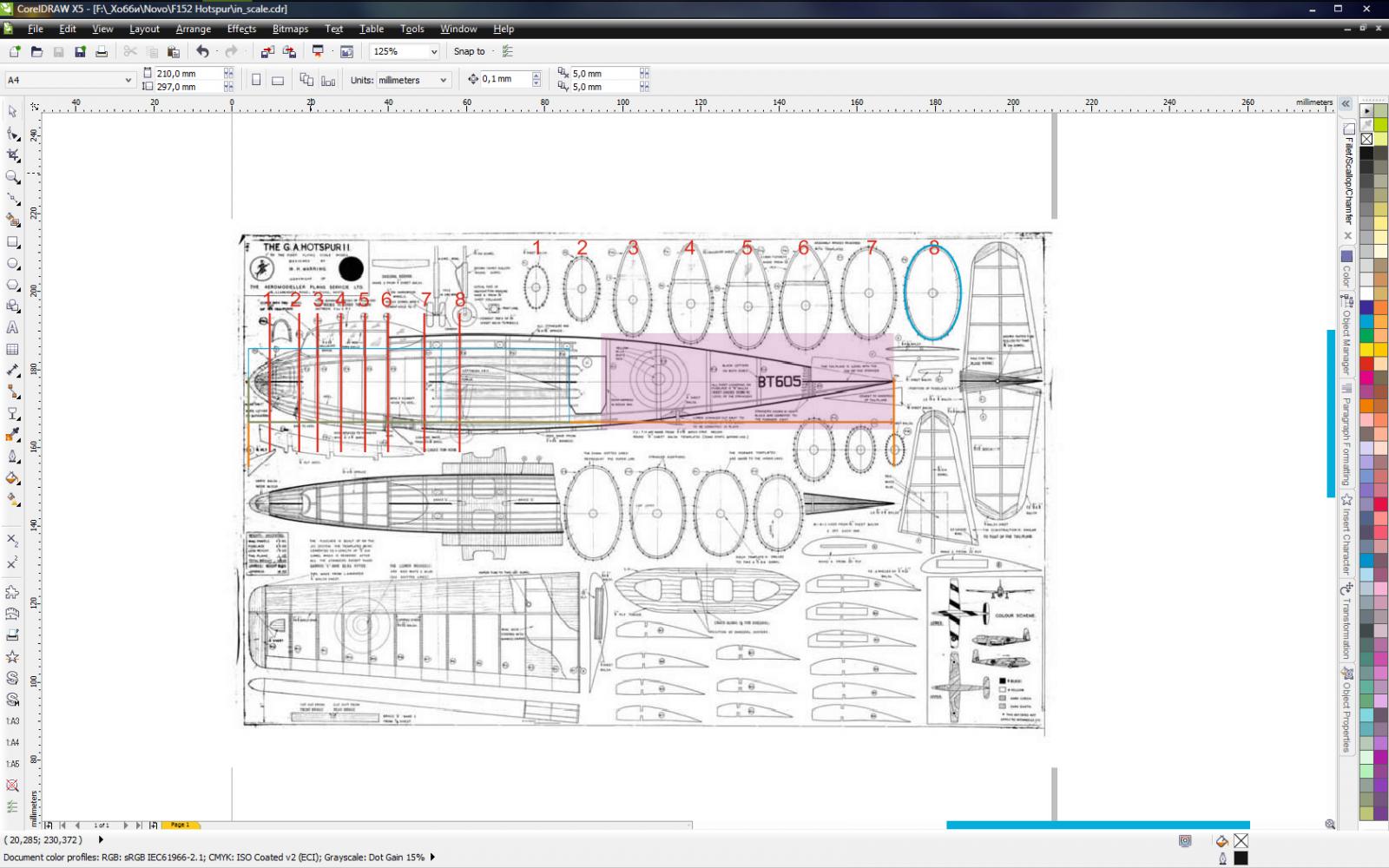

Нашел в просторах вот такую схему. Так вот, если кто знает автора - ударьте его за меня, чтоб было больно-больно.
Ибо нефик обманывать людей. Это так, крик души в цензурных выражениях.
расстояние между фюзеляжами - 12 футов. Что-то около 3700 мм. В пересчете на 72-й масштаб - 51,4 мм. А у этого му-у-у-у-у-у... всего лишь 30 получается.
В 22.10.2016 at 18:49, palanbor сказал:
между - это между внутренними бортами или от ДП до ДП ?
Глядя на фотки, я бы сказал "на глаз": примерно 2 толщины фюзеля от борта до борта, ну, может чуть меньше. А на схеме - явный недобор, да
В 22.10.2016 at 15:18, rome_beetle сказал:

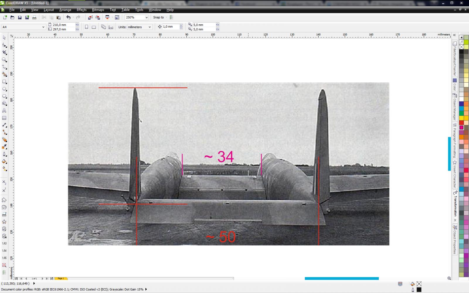

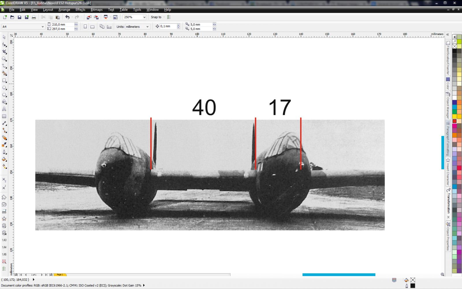

Есть идея: на фото "вид сзади" - можно выстроить пропорцию высоты киля к ширине стабилизатора, они в одной вертикальной плоскости лежат, перспектива не искажает соотношение размеров. Если предположить, что в модели высота киля правильная - вычислить ширину стабилизатора, и от него уже отплясывать к ширине между фюзелями. Ну, и имея в виду теоретически рассчитанный размер 51,4 мм - проверить

цитатка из "уголка" -  "В экспериментальном порядке на ней попытались решить проблему вместимости путем соединения двух фюзеляжей cерийных планеров в одну общую конструкцию, соединенной дополнительной секцией крыла длиной 3,70 м. " Я склонен ей верить.
Ёпт, Миша. Откуда ты взялся со своими советами... проверил... ни туда, ни сюда... и шо теперь делать? размеры уже в 72-м масштабе
19 минут назад, rome_beetle сказал:
...Откуда взялся, откуда взялся... вылупился из яйца, наверное, блин... )))
А по фото с жопной стороны не мерил?
4 часа назад, rome_beetle сказал:
как ты мне дорог...

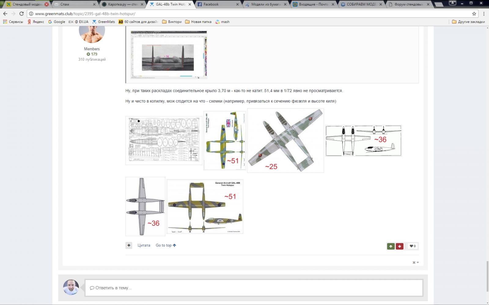

Ну, при таких раскладах соединительное крыло 3,70 м - как-то не катит. 51,4 мм в 1/72 явно не просматривается.

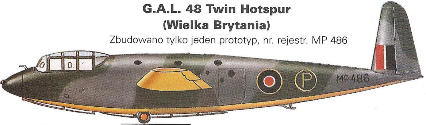

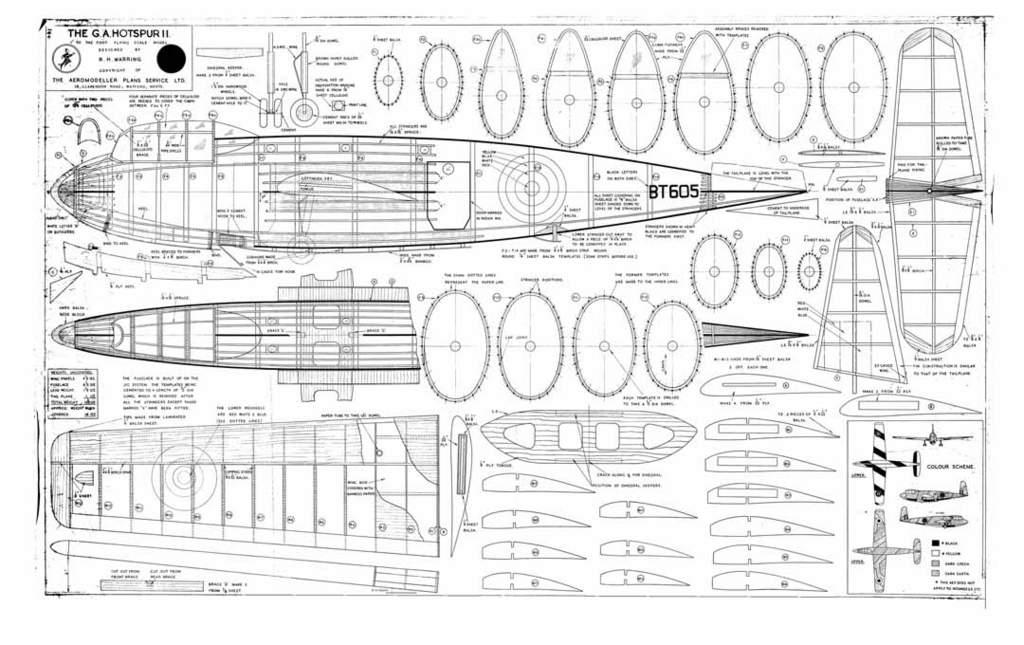

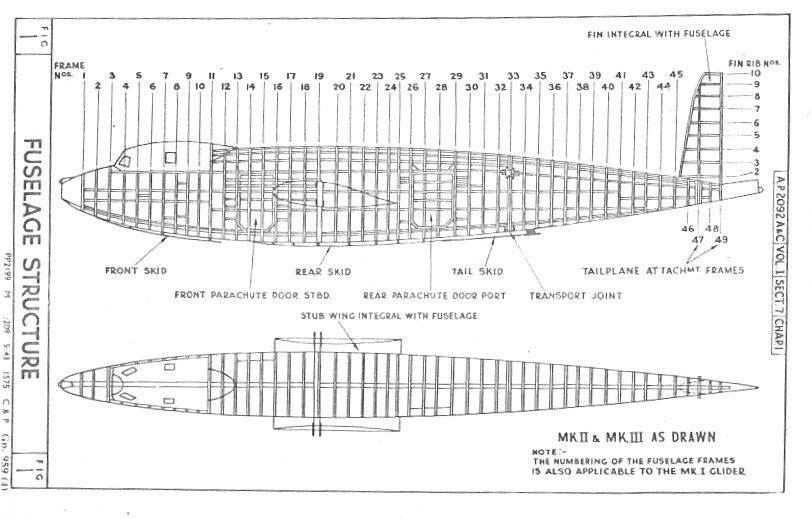

Ну и чисто в копилку, мож сгодится на что - схемки (например, привязаться к сечению фюзеля и высоте киля)
не думал я, что может быть такая засада.
Миша, спасибо, но весь этот хлам у меня есть.

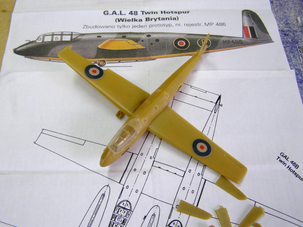

Взял за основу первую схему. Жаль, что на ней практически ничего нельзя разобрать. Наверняка, что-то ж интересное написано. Но, пока меня интересует только схема.
Значится так. Ново-фроговское изделие длинее на 2 мм. Причем разница в длине набирается на участке от задней двери до хвоста. Это вылечить не проблема. А вот проблема, что оно (изделие) толще на 2 мм. Запилить сие чисто теоретически возможно, но ну его на... И тогда получается, что мои предварительные расчеты тоже не верны.
Теперь что касается двухфюзеляжных схем. Я подписал, сколько приходится на каждый рисунок. Если анализировать исторические фотки, то (я больше склоняюсь) вернее всего 36 мм. 25 - маловато будет, а 51 - уже перебор. Т.е. инфа с "уголка" не совсем точная. Аднака...

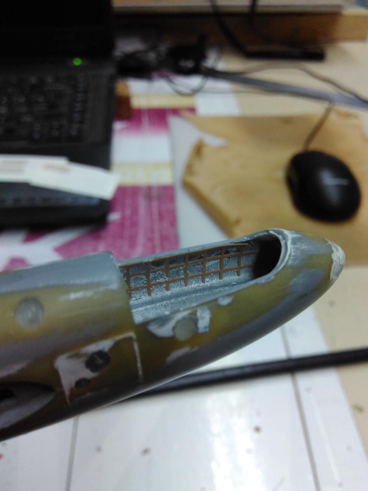

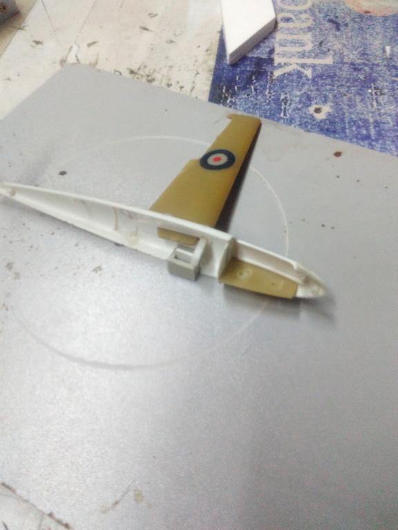

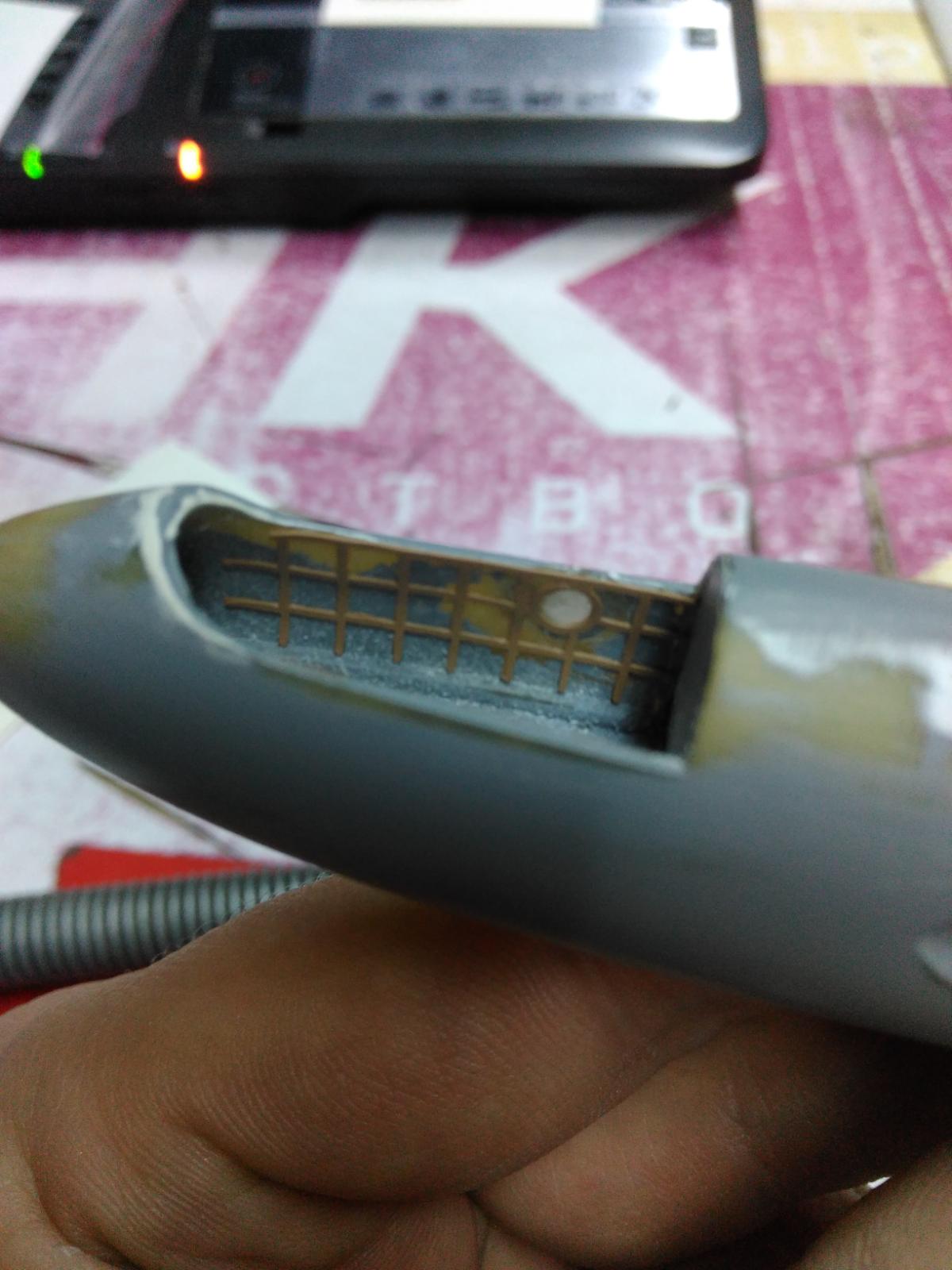

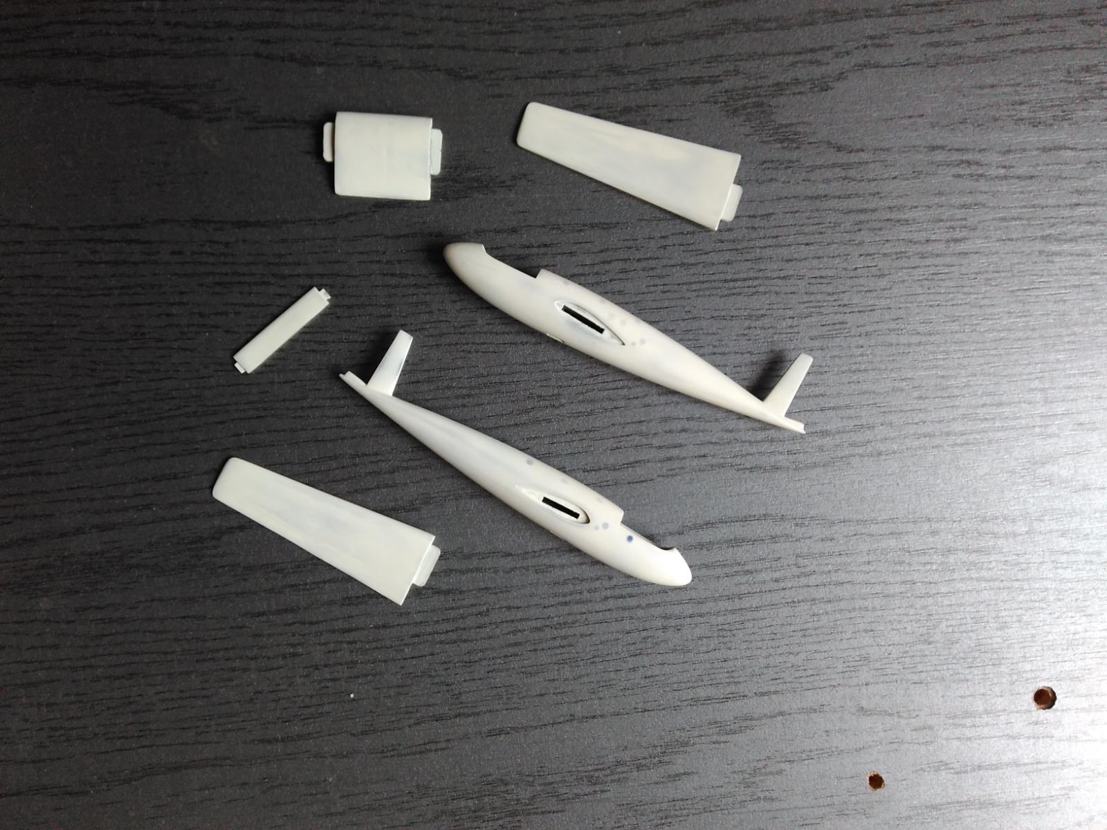

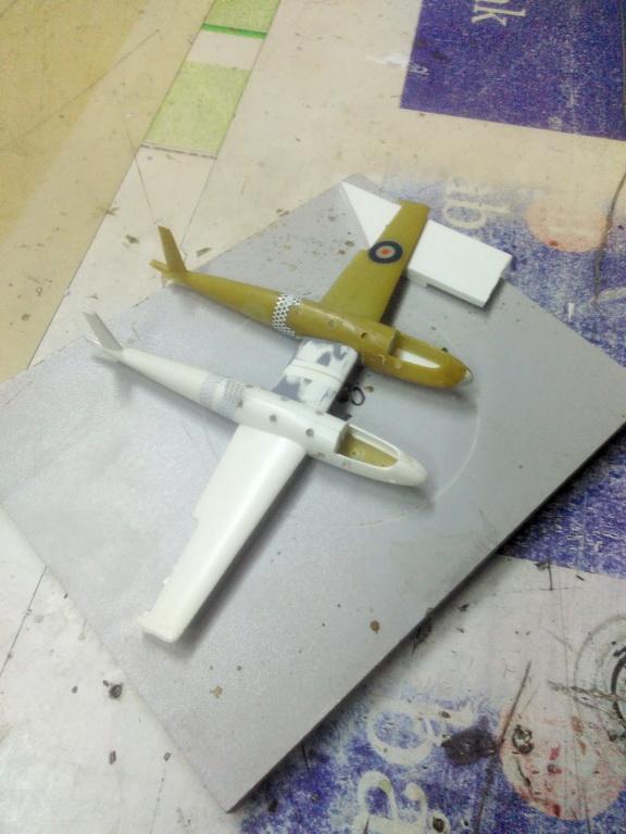

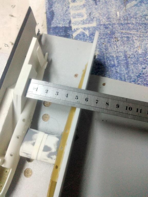

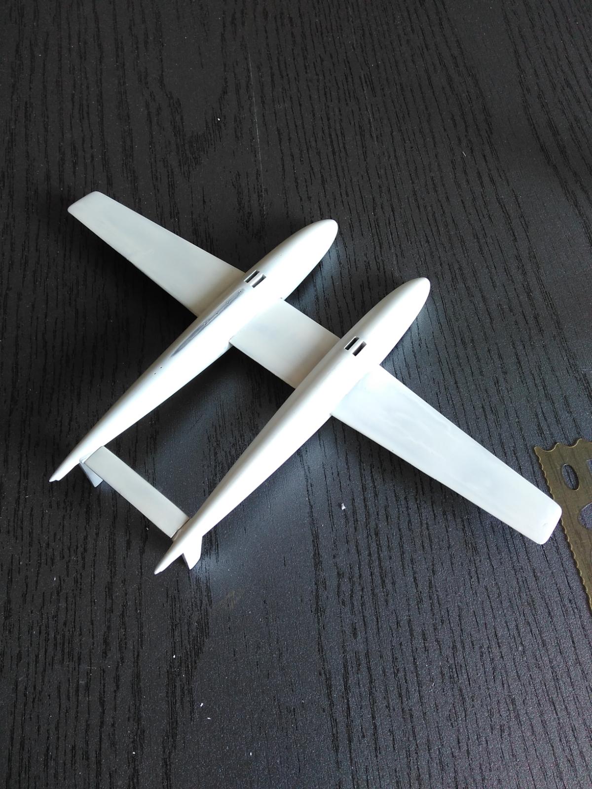

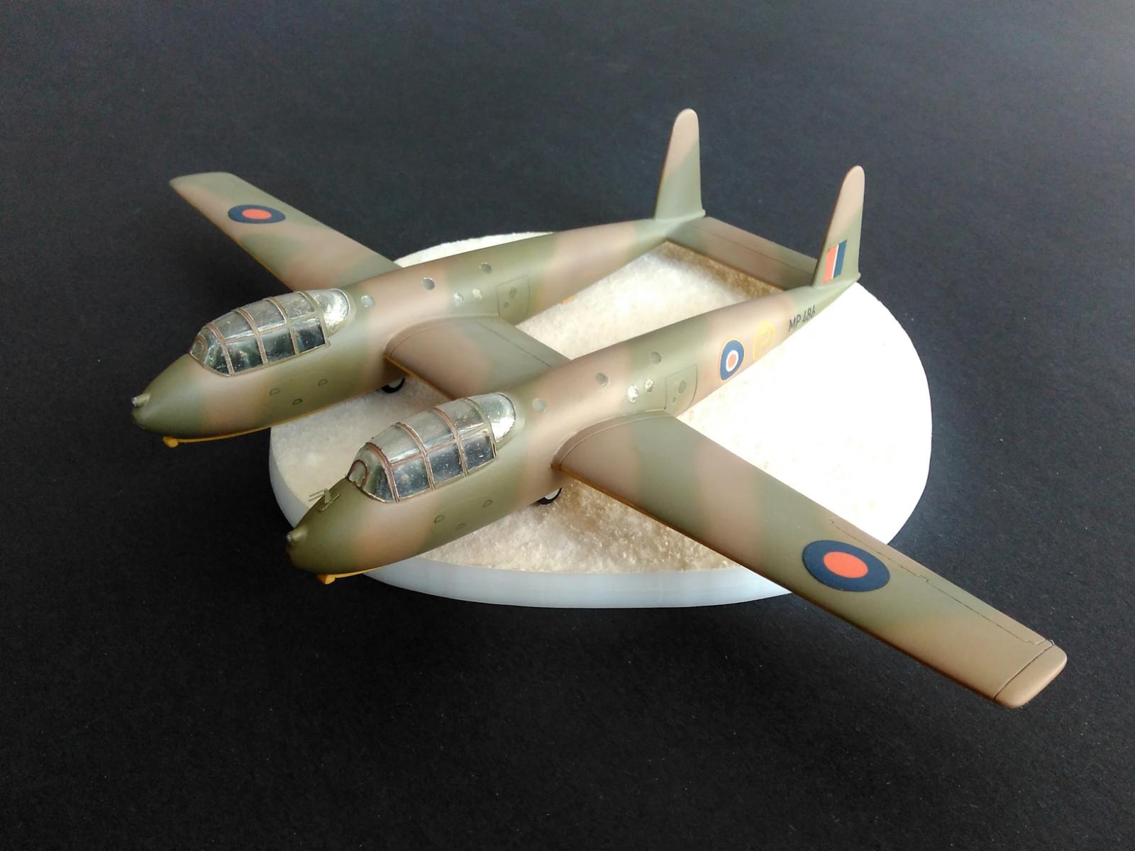

Особо рассусоливать тут нечего - долго лежала у меня эта заготовка. Что-то чего-то там делал, некоторые моменты фоткал. А почему не выкладывал - не знаю.
Поэтому здесь просто слайды о героическом прошлом.
IMG_20170127_204500.thumb.jpg.ce447e4d11b50c07eb17f73756d9cba1.jpgIMG_20170127_204529.thumb.jpg.bdc0b2eef76ed50cda2ac32e976d3781.jpgIMG_20170127_204747.thumb.jpg.e34cf879821596c6b85e2f5e8d6a128f.jpgIMG_20170521_121823.thumb.jpg.6b0f155027a05aa512c4d368b6d6bf94.jpg
IMG_20170521_140017.thumb.jpg.a091f53018d370a889e2fad51d2ede68.jpgIMG_20170521_140026.thumb.jpg.3063a403c8d87c00294b96e44a2ca686.jpgIMG_20171111_134855.thumb.jpg.9b7c11fee2e6f446a7f3bdb79de5eeea.jpgIMG_20171113_232945.thumb.jpg.2056f00ce9b19f45beca23b3774a3bd3.jpg
Последняя фотка у меня датирована 14.11.2017.
потом пошли всякие шкурные и лакокрасочные работы. С переменным успехом. Три раза перекрашивал, потому идиот и рукожоп. Пытался скрестил хамброл с ганзой.  Низ - типа у хамброла есть уже готовый цвет. Верх - из ганзы. Плюс ко всему мне нужно было надувать места под деки и блямбочку "(Р)". Натрахался от души.
далi буде...
