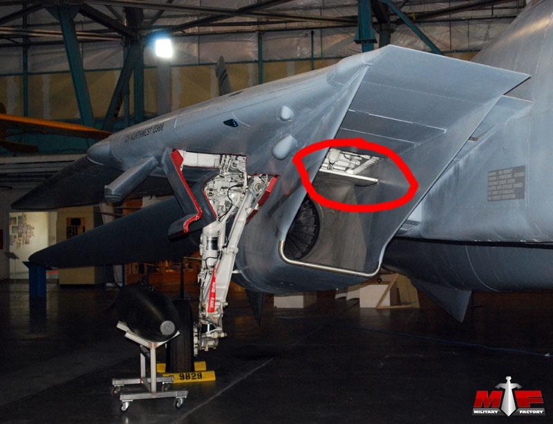

Следуя инструкции начал собирать каналы вз, но допустил достаточно серьезную ошибку
Первый я собрал по инструкции в "открытом"(не знаю, как оно называется) положении, а на втором уже понял, что так не встает заглушка((
Может ли один вз быть в "открытом положении? Или придется отклеивать?:unsure:
Как должно быть:
1 час назад, Utkonos22 сказал:
Цитата
сомневаюсь. я бы аккуратно отклеил/отрезал.
Если это А-шка (моторы ТF30), то левые и правые сопла у них на стоянке обычно в разном положении.  А вот связана ли перепускная створка ВЗ с раскрытием соотв. сопла - это уже вопрос к гуглу  ;)
3 минуты назад, palanbor сказал:
Вот и я о том же, поэтому и спросил) Но я не нашел никаких фотографий на эту тему, хотя может плохо искал
В любом случае уже переклеил как надо))
