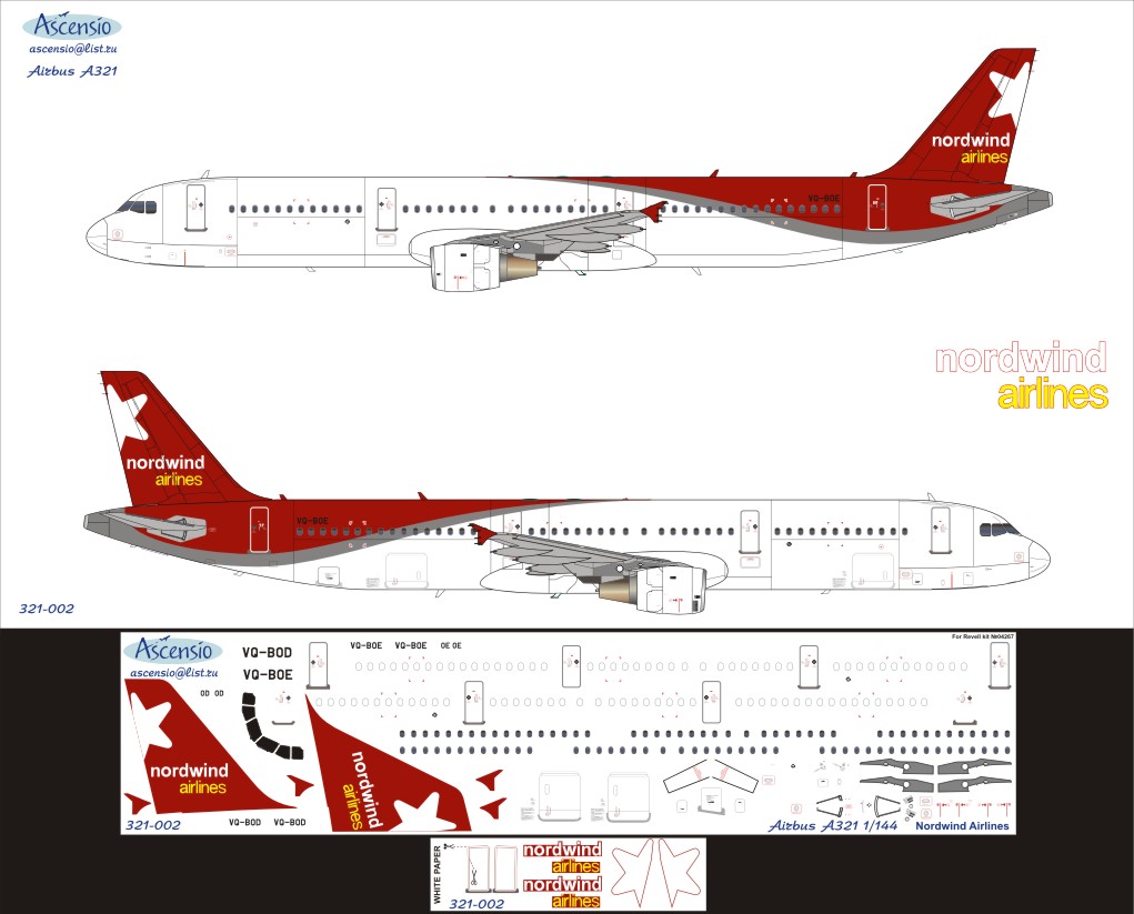

С ливреей пока не определился - пойду щас гляну, что предлагает рынок...

Ну я-бы не сказал что на 321-ый выбор декалей невелик...
Прошу пардону: я хотел сказать - из тех вариантов, которые мне нравятся.
Слушайте, если кто будет заказывать деки у TwoSix, я тоже в заказе буду принимать участие, у них очччень много вкусняшек:). А WindRose не хотите сделать, у Бакаенко Сергея дека есть такая

Что-бы не называть двигатели "условно" . На картинке самолета Northwind во втором посту темы на самолете кстановлены двигатели CFM-56 2304789.jpg?v=v40 , а у египетского самолета - V2500. 2795106.jpg?v=v40
Элементы пилона очень часто в наборах даются декалью (у Ревелла во всяком случае), но на одной из своих моделей я только на двигатель использовал 8 (восемь) разных красок..
