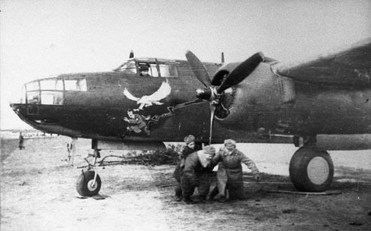

Вариант, нарисованный для Authentic Decals:
Фото, по которым рисовал:
Я не знаю, рисовали ли чехи по фото прототипа или воспользовались боковиком с Палитры крыла. Но сам факт, что выпустили модель с вариантом, который я рисовал ранее, говорит о том, что по меньшей мере я обратил внимание производителей моделей на не затертые варианты, ранее обойденные вниманием.

Да, на всякий случай замечу, что боковик из инструкции на правый бок - фантазия художника, рисовавшего инструкцию. Все фото, которые имеются на этот борт, только с левой стороны самолета. Возможно, у производителя были какие-то еще фотоматериалы, которых не было у меня, но по опыту работы над декалями на ВВС СССР во времена ВМВ могу с высокой долей уверенности сказать, что это маловероятно.
Видел сегодня эту модель, имел возможность посмотреть поближе на коробку и декаль.
1. Про коричневый закрас имею такие соображения. По ч/б фотке цвет не определить, а там точно просматривается два цвета. В советских ВВС на Бостонах экспериментировали с носовым остекленением, а переделки, естественно, закрашивали той краской, что была под рукой. Именно поэтому на многих бортах А-20 имеются дополнительные закрасы на носах. Просто с какого такого чуда там мог оказаться нестандартный коричневый? Мы предполагали, что это зеленый и черный из стандартного окраса ВВС РККА. Просто я черный на боковиках даю темно-зеленым, потому что, как просветили специалисты, у советского черного укрывистость была на уровне 75%, потому мог просвечивать зеленый. Да и черные линии кроя на черном фоне пропадали бы. Но утверждать однозначно нельзя, потому я сказал бы, что использование коричневого сомнительно, но все может быть.
2. Значок Гвардии ни на одном фото не видно. Мы дали, потому что мой консультант Александр Ручковский предположил, что он вполне мог быть у самолетов данного подразделения примерно в этом месте примерно такого размера. На самом деле, достоверной информации по данному поводу нет. Отсюда логичный вывод, что случайное совпадение невозможно. Могу предположить, что изкоробочная декаль все-таки рисовалась с оглядкой на декаль Аутентик или на мой боковик с Палитры крыла.
3. Позабавил тот факт, что на молнии в карикатуре не дали надпись "Гитлер врешь, не уйдешь!" На фото прототипа она вполне себе просматривается. На бокс-арте пытались изобразить что-то нечитабельное вместо надписи, а вот в декали ею вообще не стали заморачиваться. Могу снова же предположить, что декаль рисовали с оглядкой на мой боковик. На нем надпись прочитать не смогли, а обратиться ко мне за консультацией постеснялись.
Так что вариант, конечно, хороший, но изкоробочная декаль и боковик из инструкции вызывают сомнение. Если хочется сделать именно этот вариант, нужно искать декаль Аутентик. Собственно, там и техничка также имеется. В изкоробочной она отсутствует, как класс.
Лично мое мнение, никому не навязываю.

Еще дополнение.
На инструкции, что я сегодня рассматривал, нос первого варианта закрашен коричневым и зеленым. На скрине в первом посту цвет вообще какой-то непонятный, ближе к темно-серому. Но в самой инструкции цвет указан, как черный. Видимо, полиграфия не очень качественная. В любом случае, цвет назван правильно, потому первый пункт моих замечаний (касающийся коричневого цвета) теряет свою актуальность.
Правда, на коробке цвет все-таки скорее коричневый... B)
Честно говоря, у меня даже не возникало сомнения, что специальнохоббиевский 1-й вариант окраски, вместе с декалью, просто "слизан" с Вашего боковика, Александр. Уж больно детально они его воспроизводят. Попытка разбавить нарушение копирайта правым боковиком довольно неуклюжа... К сожалению, опасаюсь, что доказывать что-либо бесполезно, т.к. "так видел их художник" :(

Да фиг с ними! Мне даже льстит, что меня копируют. А авторские права - это такая спорная тема, что нет ни малейшего желания ввязываться.
Что касается декалей Аутентик, то в разное время они печатались в разных типографиях. Потому и качество у них абсолютно разное. Особенно на первых декалях, нарисованных мною, ЛаГГ-3 и Харрикейн, качество так себе. И хрупкие, и желтеют со временем. Дальше качество улучшилось. В принципе, хрупкость исправляется нанесением дополнительного слоя укрепляющего лака, а с желтизной вполне справляется солнечный свет...
Но уговаривать не буду, решайте сами.
Открою секрет. Второй вариант, б/н 5, у нас тоже был в планах. Фото из подборки для работы:
Но в итоге отказались, потому что вариант не очень примечательный, а два борта А-20С с бортовым номером 5 у нас уже были, третья пятерка была бы перебором.
