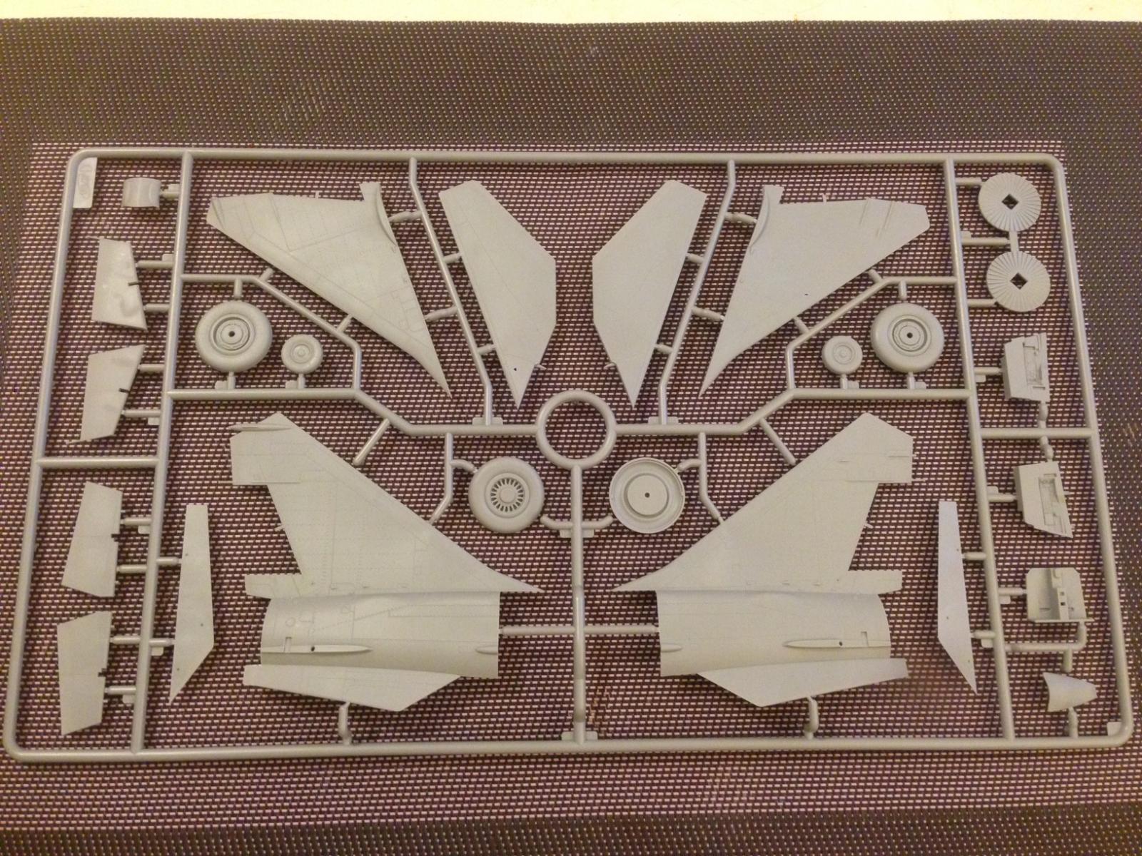

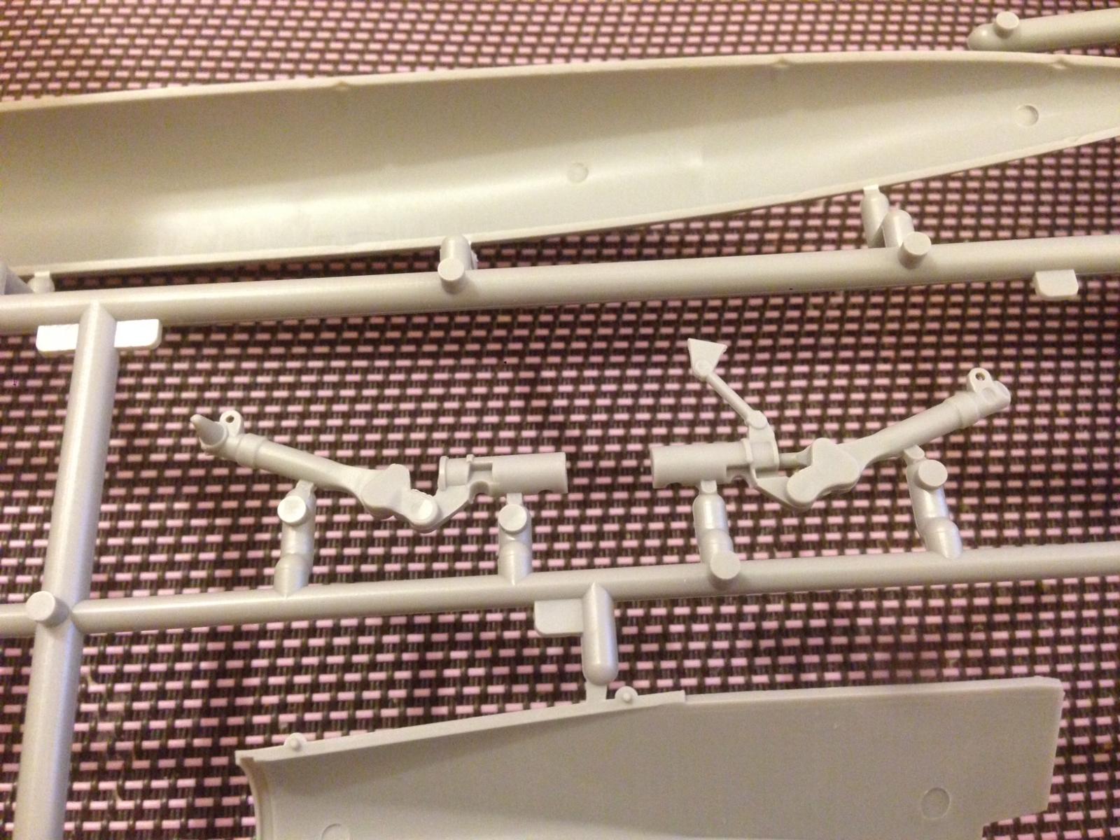

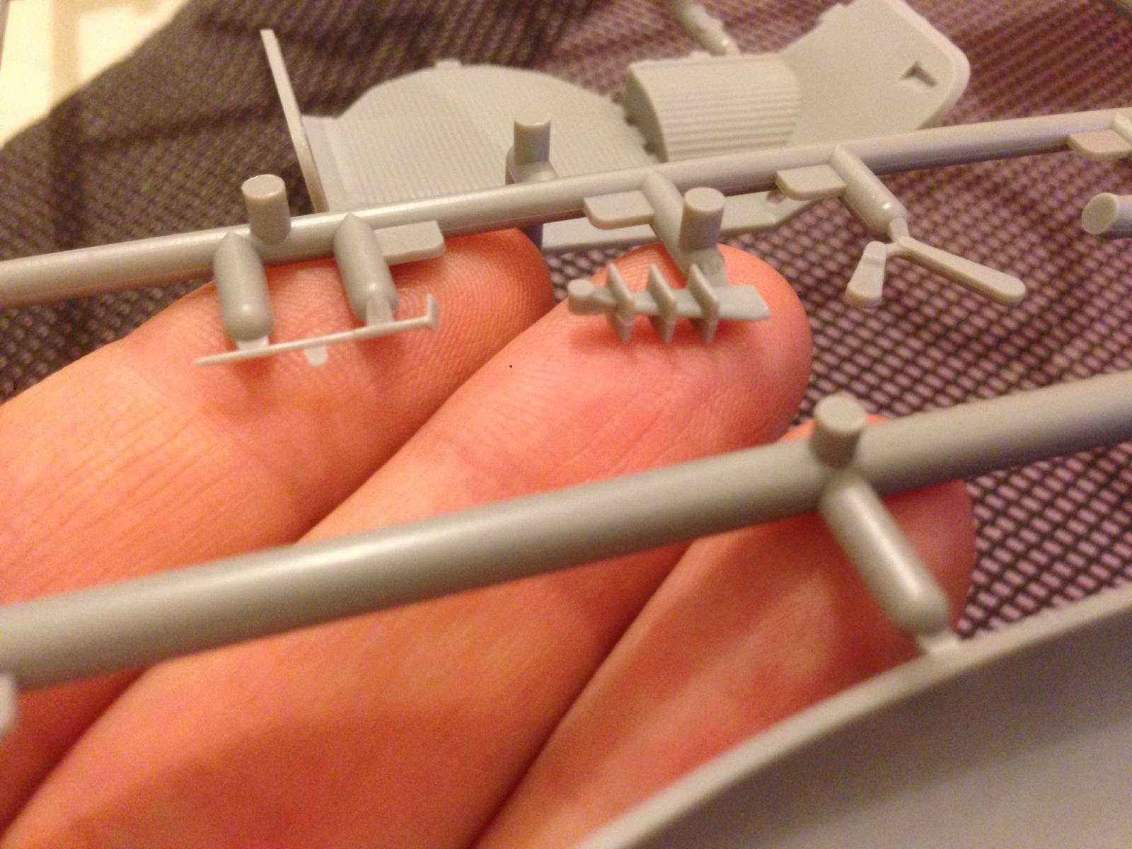

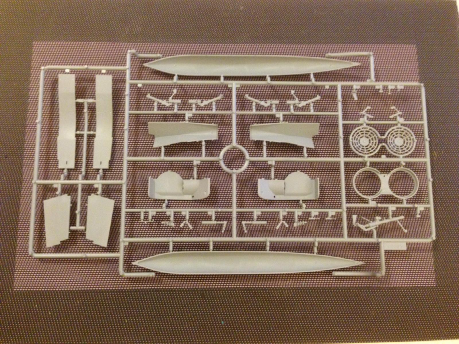

Какие-то огорчительные моменты есть (стойки убили), но многие из них легко вылечатся смолой. И если по геометрии этот мигарь не повторит судьбу китайца, то я, пожалуй, себе прикуплю.

Ну що прогрес на лице. Лежать в мене їхні дровішки в 1/72 так там приборки як такої немає (могли б дати класично прибори декою). Колеса в 1/48 однозначно міняти на смолу, на сопла з смоли тоже намьок зрозумілий. З стойками юмору не поняв зовсім, хтось пяний в самому кінці їх доробляв!? І обідно що намає деки на наші борти:(

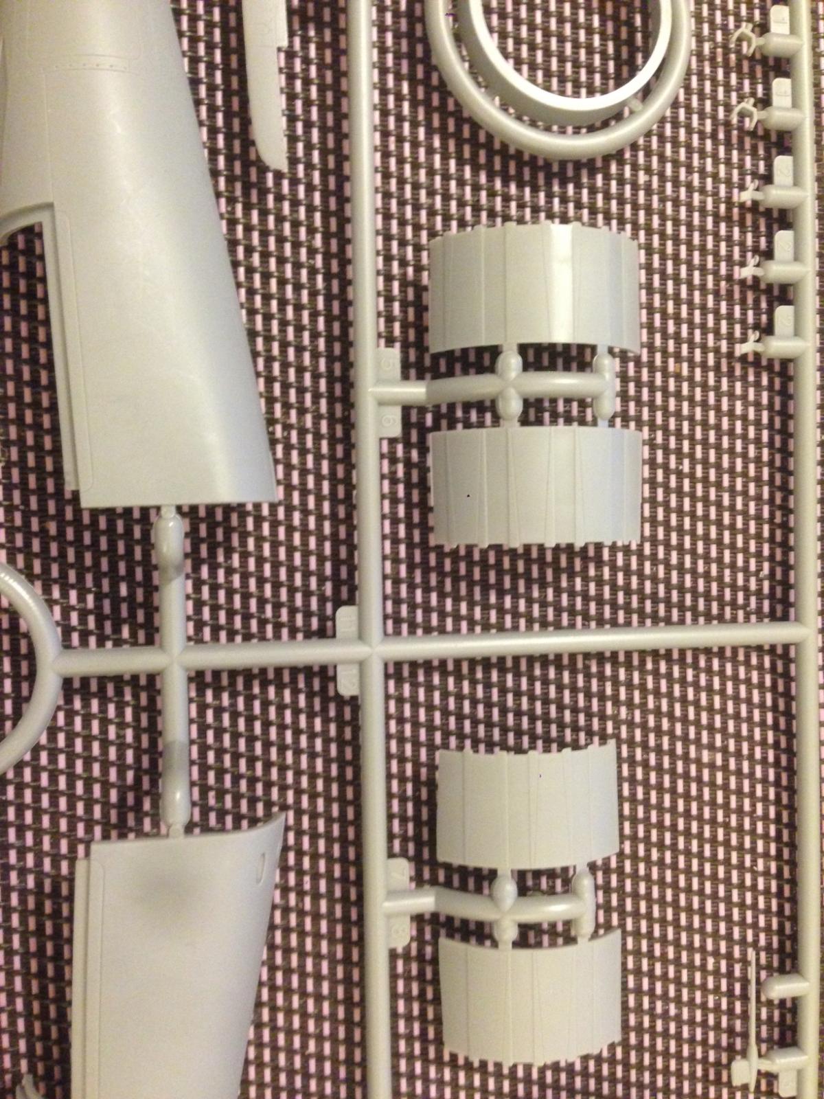

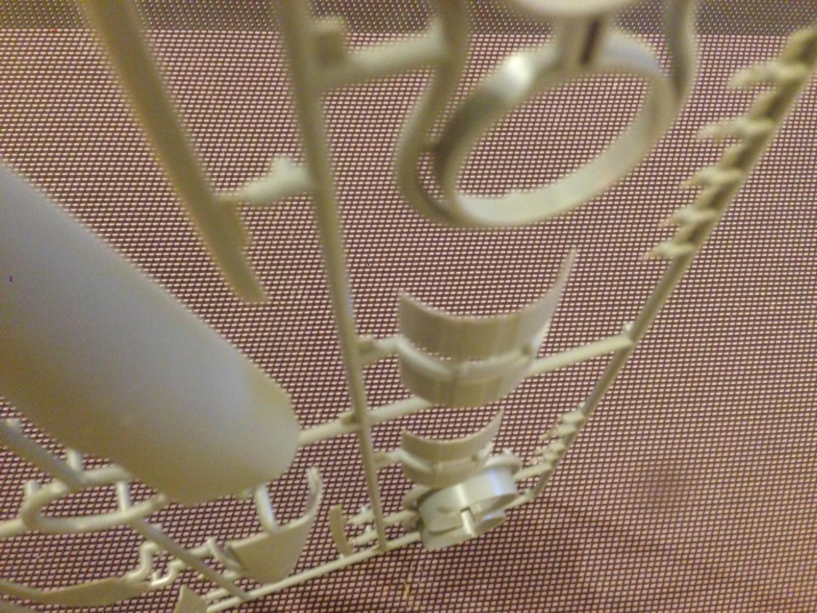

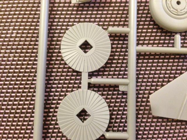

Вчера рассматривал модель. За такие деньги очень даже ничего. К выше изложенному добавлю косяк с лопатками компрессоров, на входе они вращаются во встречном направлении, а на выходе в одно направленном.
Link to post

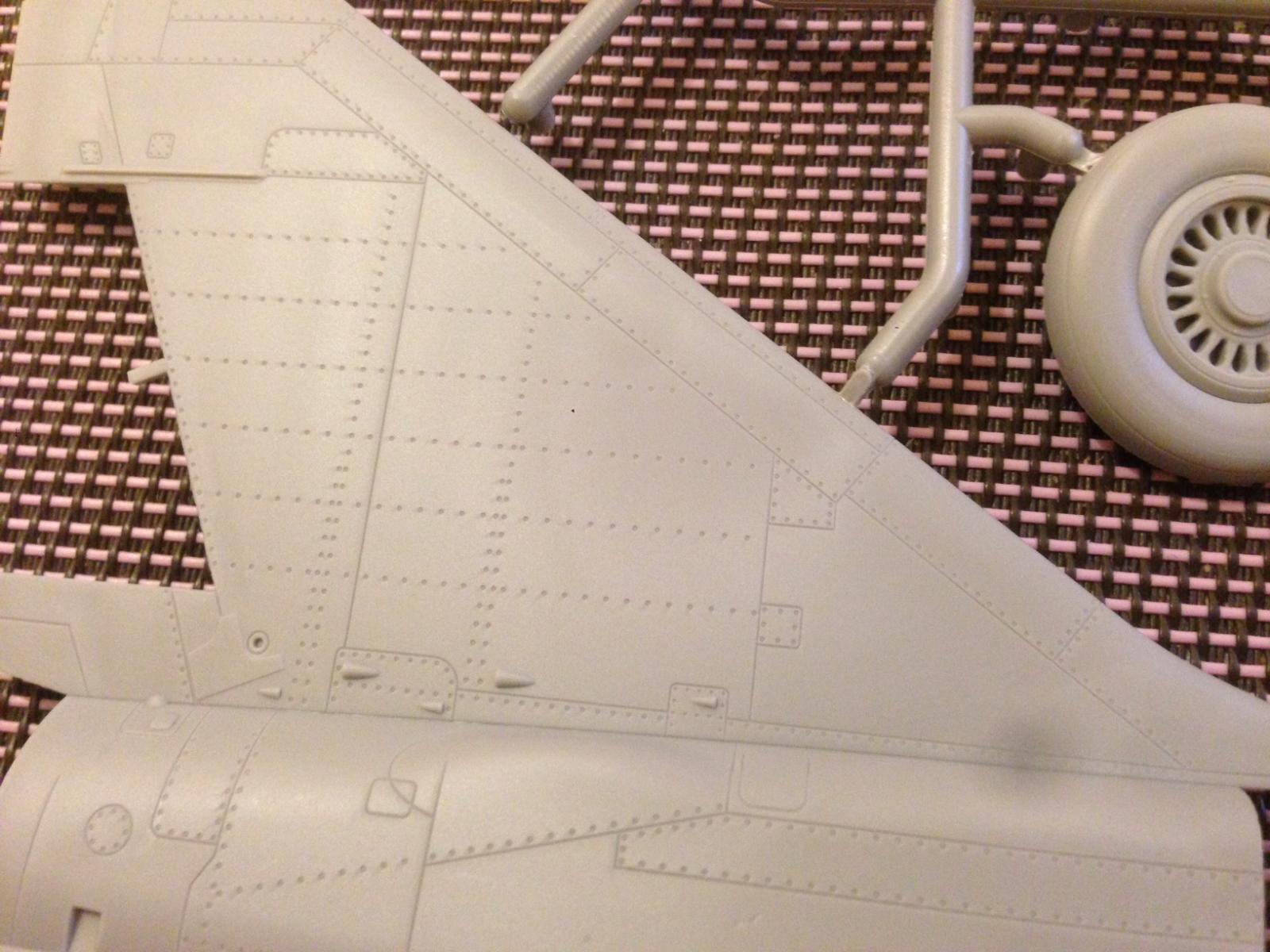

Вчера удалось помацать модельку. Что хочу сказать..ИСМ качественно шагнула в перёд. Очень понравилась проработка рельефа, колеса, да и в целом оставила очень приятное впечатление. Денис, спасибо за обзор. Вчера на моделистских посиделках, за просмотром модели МиГ-25, ещё обнаружили, что лопатки (видно на фото в обзоре кстати) турбин отзеркалены и имеют вращение в (!) разные стороны. В то время как малые турбины сделаны правильно с вращением в одну сторону.
За такую цену, по больше бы таких моделей.
П.С. пока писал, Леша как раз написал о лопатках.

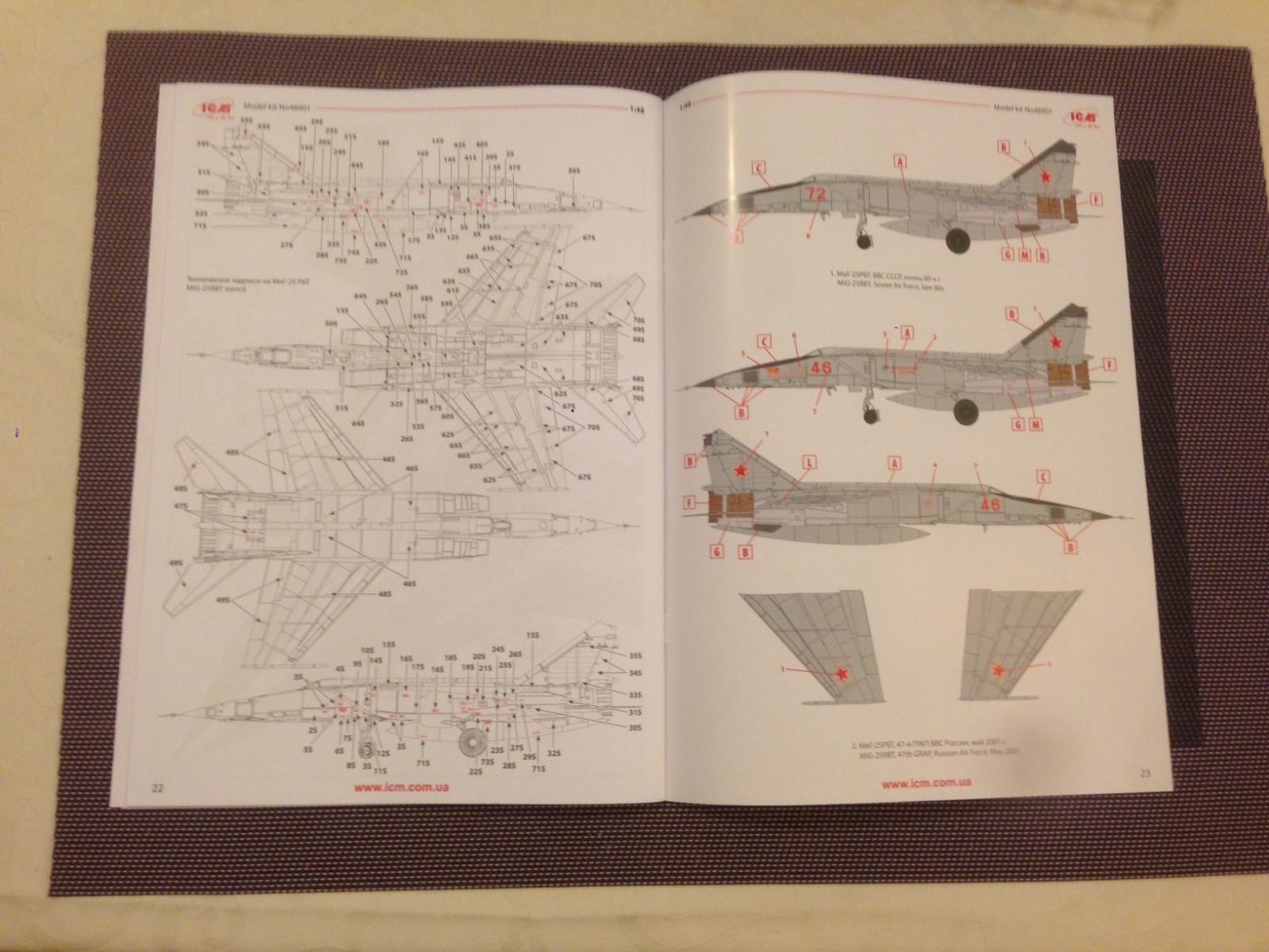

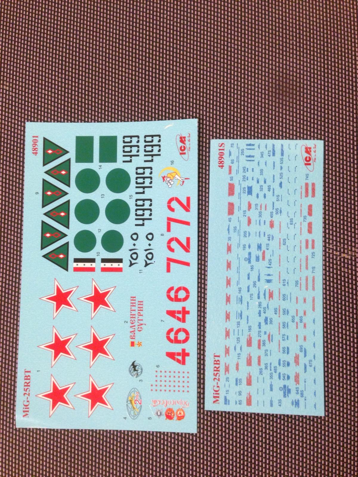

Я тоже внимательно рассматривал декали и имею что сказать. Кроме непечатных выражений никаких слов в запасе нет. Если посмотреть под углом на свет, то видно, что краска легла складками. Ну и глянцевый лак, когда все производители стремятся давать матовую подложку, добил окончательно. Если серьезно, то как раз декаль нужно менять. Тот же Бегемот и по качеству печати в разы лучше, так у них декаль еще и с техничкой...
Кстати, о птичках, т.е. о техничке. Здесь ее дали настолько мало, что можно воспринимать, как издевательство. Процентов 10-15 от всей многочисленной технички на прототип. Понятно, что в изкоробочной декали полную техничку нет смысла давать, но не издеваться же вот так откровенно над моделистом! Снова же вся надежда только на Бегемот.

38 минут назад, inoxlex сказал:
35 минут назад, AnKor сказал:
теперь ясно чем занимаются на тяпничных посиделках коллеги из Днепра  :lol:

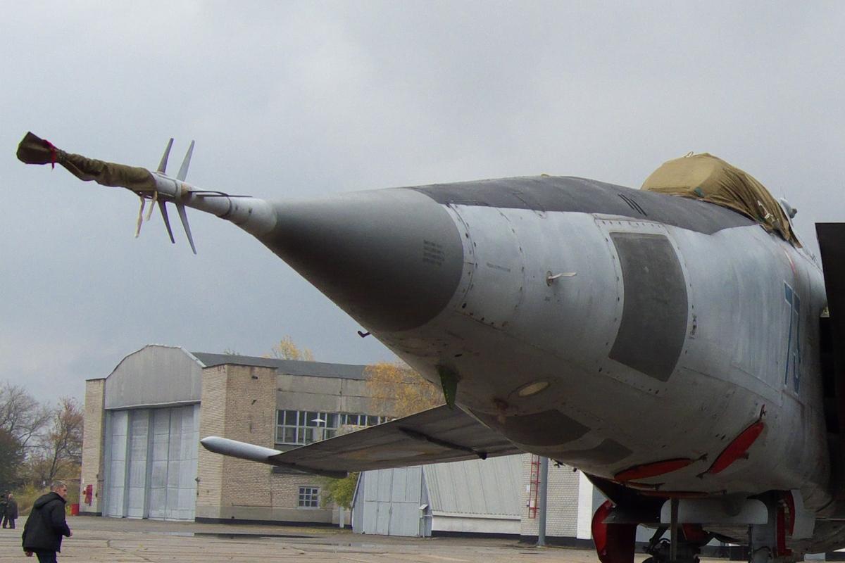

по сабжу :  как по мне - все мелкие косячки устранимы в домашних условиях, а вот ПВД я бы таки подождал от "Мастера" или кого нибудь в этом роде (типа Эдика))

Сопла уже есть у ARMORY, у Тараса же есть и литое ПВД. Но ПВД, думаю, может сделать еще и MiniWorld... Или Мастер...
Что касается декали, то лично я изначально не планировал рисовать техничку, ибо тогда мне придется еще собирать материалы, а это может затянуться на год или более. Честно, я понадеялся, что техничку даст производитель, ибо по информации из первоисточников звучало, что техничка будет. Сейчас я вижу, что то, что в наборе - это даже не необходимый минимум: на МиГ-25 ее столько, что Фантик нервно курит в сторонке. Потому либо я делаю долго и с техничкой, либо берем техничку Бегемота (лично я именно за этот вариант, ибо сделанное кем-то ранее мне делать снова не очень хочется) и я рисую быстро деку на украинские варианты.

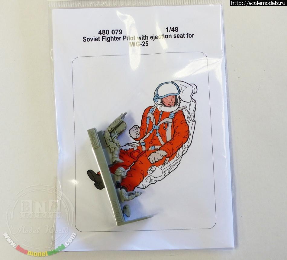

Aires - не знаю. Может быть кресло
Кресло у Aires давно есть: http://www.aires.cz/en/product/km-1-ejection-seat-for-mig-21-mig-23/0-3336/
