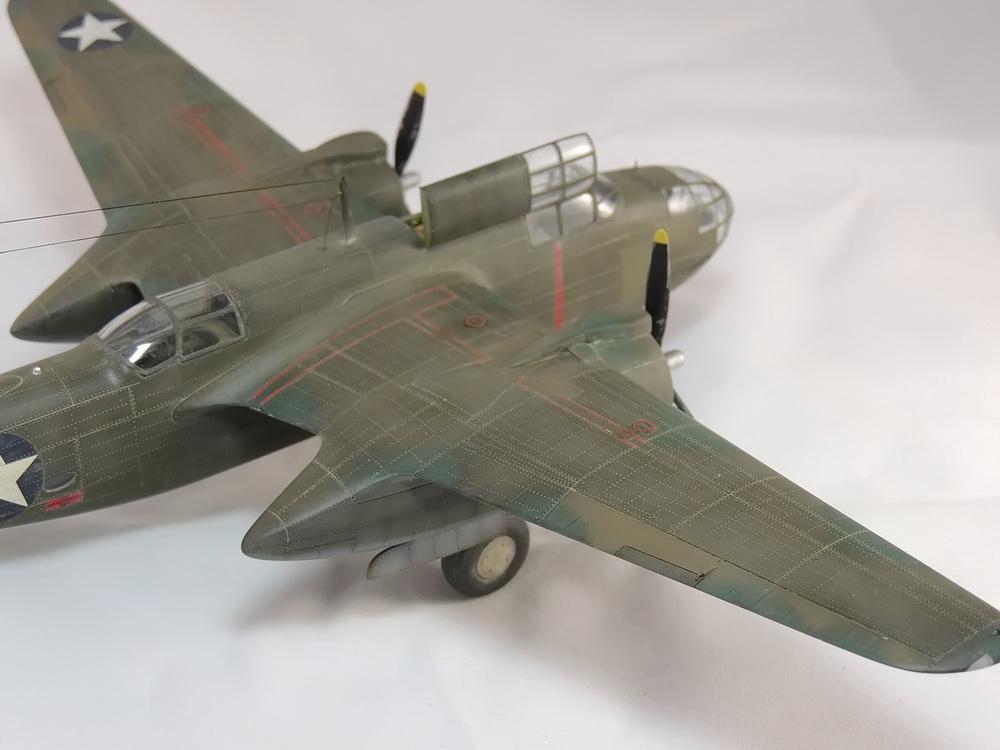

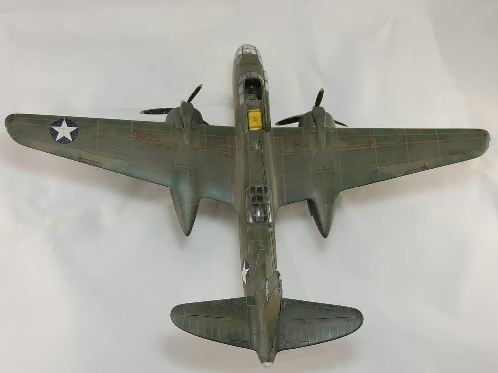

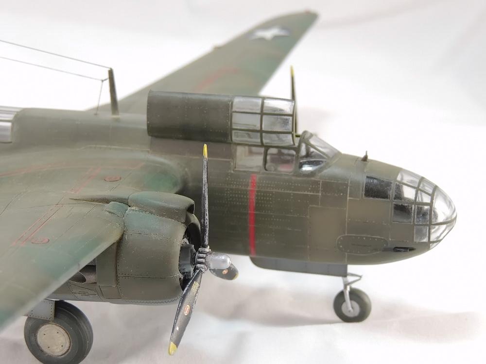

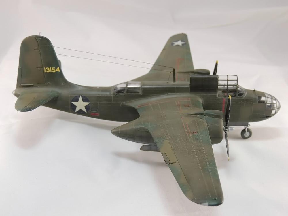

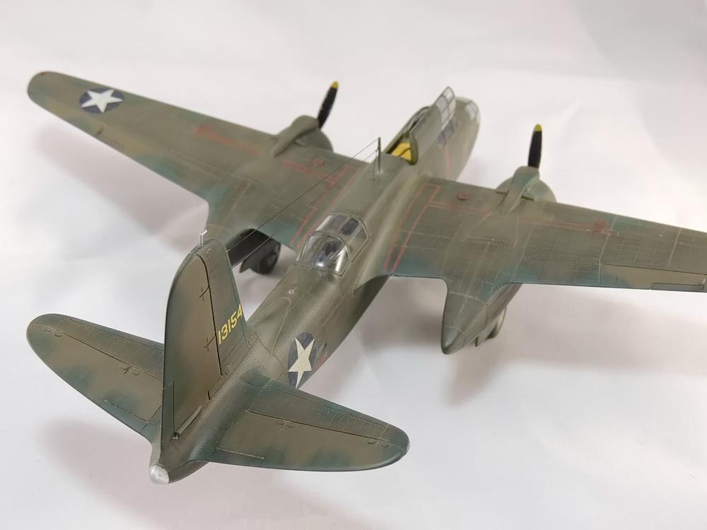

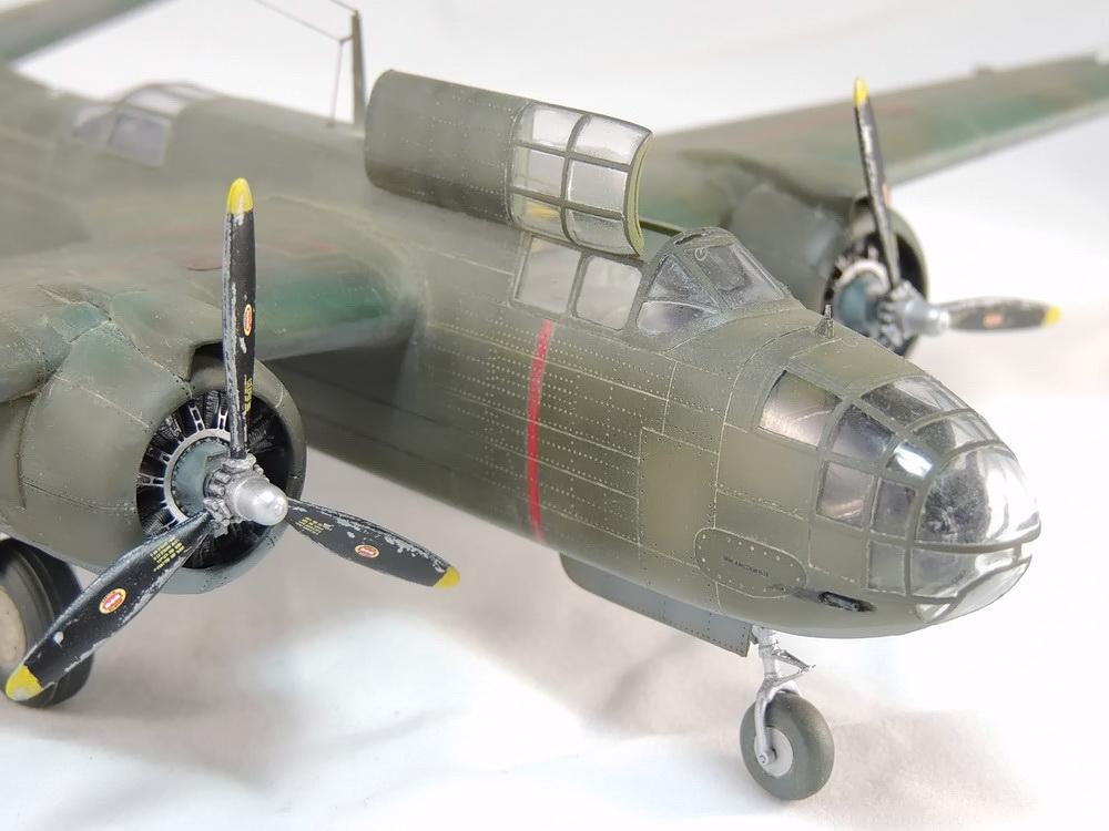

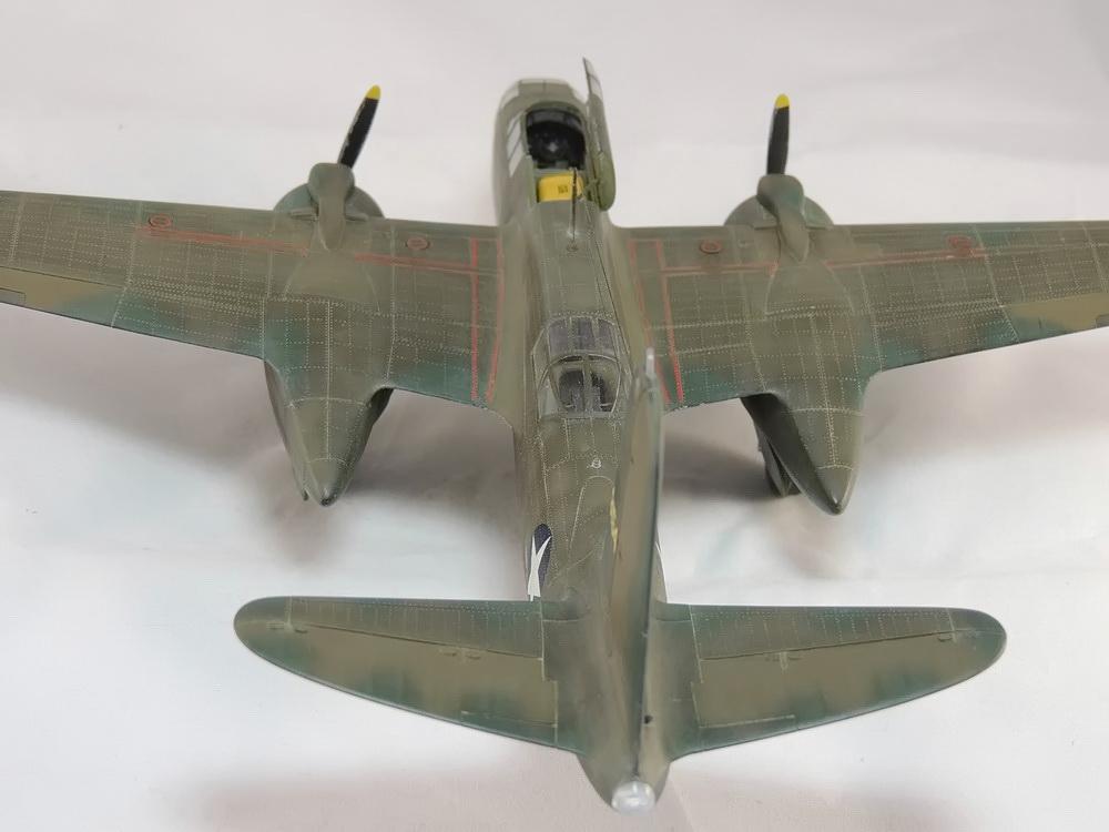

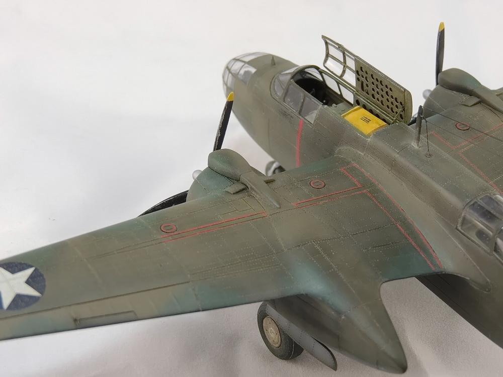

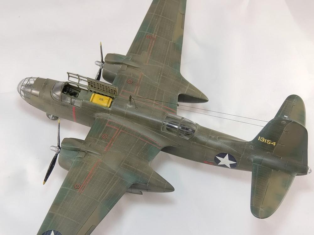

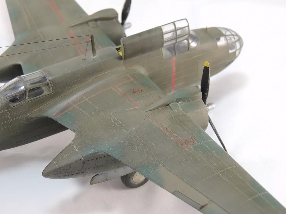

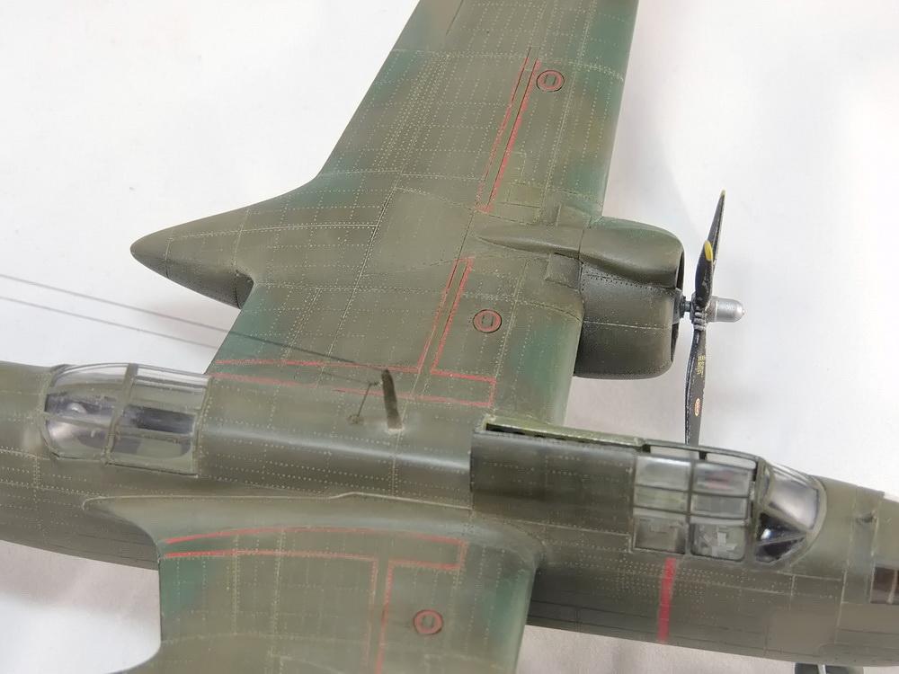

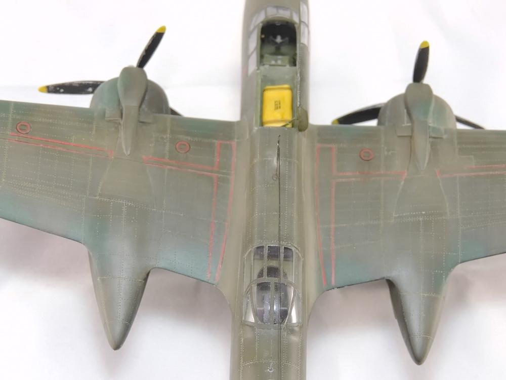

Popular Post Сергій Фляшко Posted June 1, 2017 Popular Post Share Posted June 1, 2017 Эта модель была начата о-о-чень давно, но по ряду разных причин откладывалась и вынималась из коробки много раз. Вроде-бы и ничего особо сложного, но вот как-то медленно собирался мой Бостон! И дело не в обилии заклёпок, и не в нишах с которыми наигрался по самое "нехочу" (и которые в результате мало видны), и не со штурманской кабиной информации по которой практически нету, как-то всё по немногу тормозило процесс... Тем не менее, сделал: Кой какие огрехи рассмотрел уже на фото (исправил). Судите... Владимир 17, Андрій Бутко, serega and 35 others 1 37 Quote Link to comment Share on other sites More sharing options...

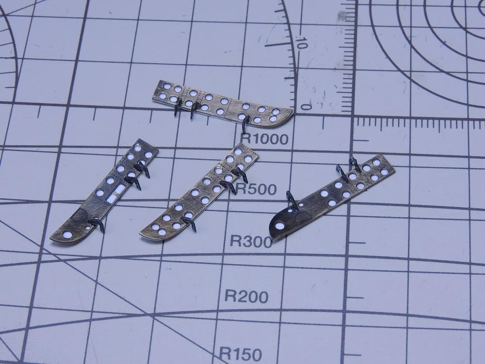

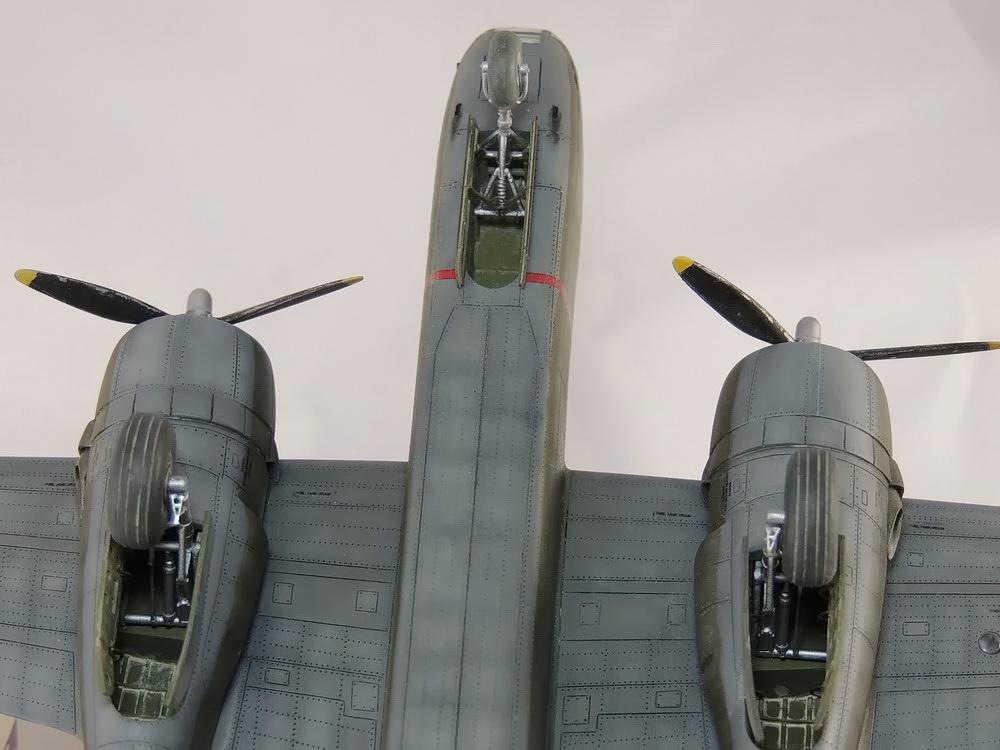

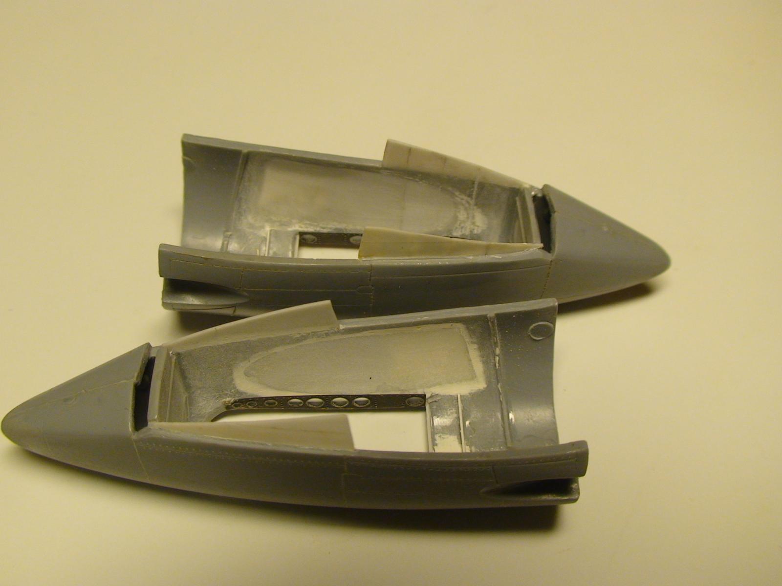

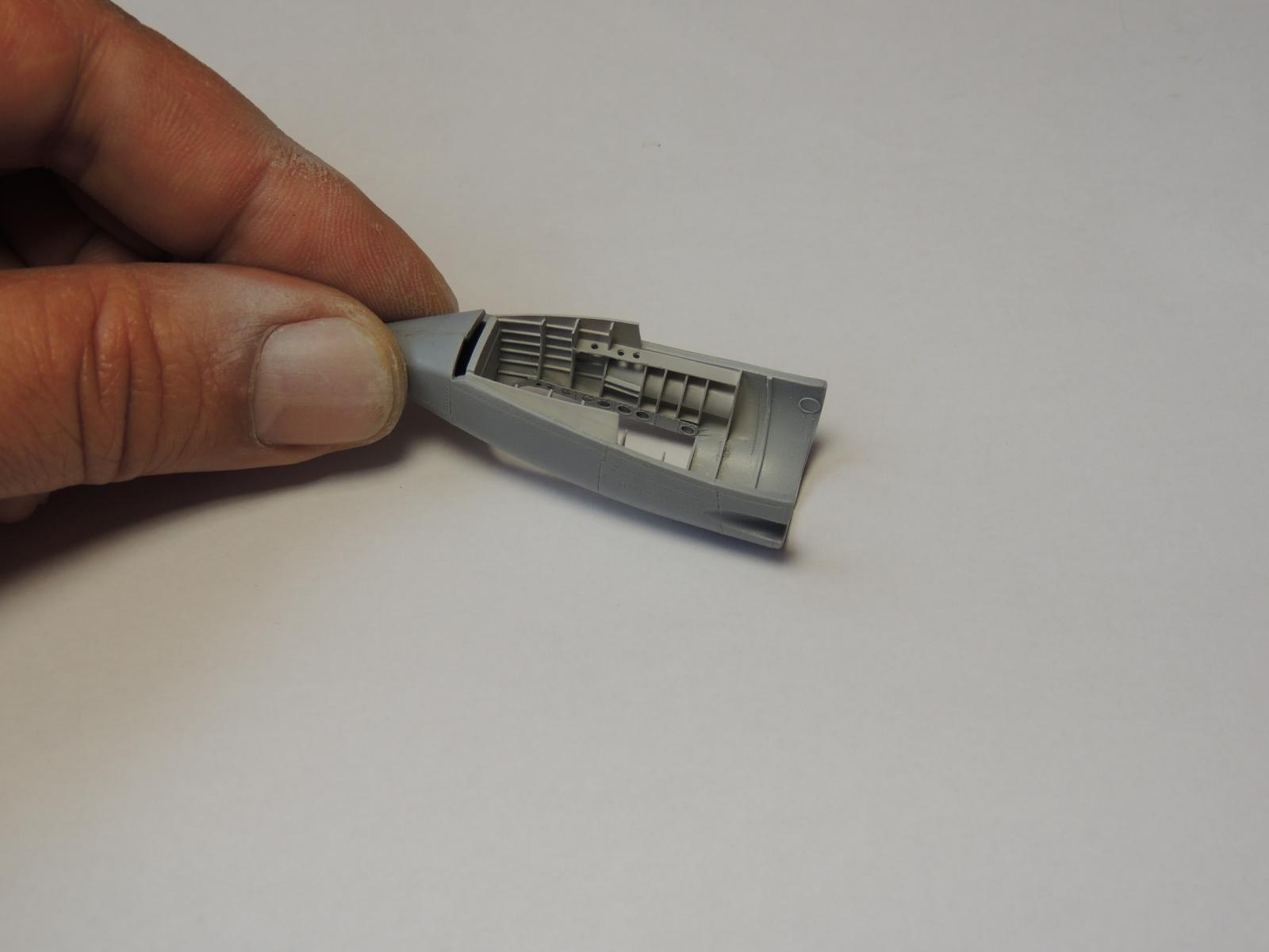

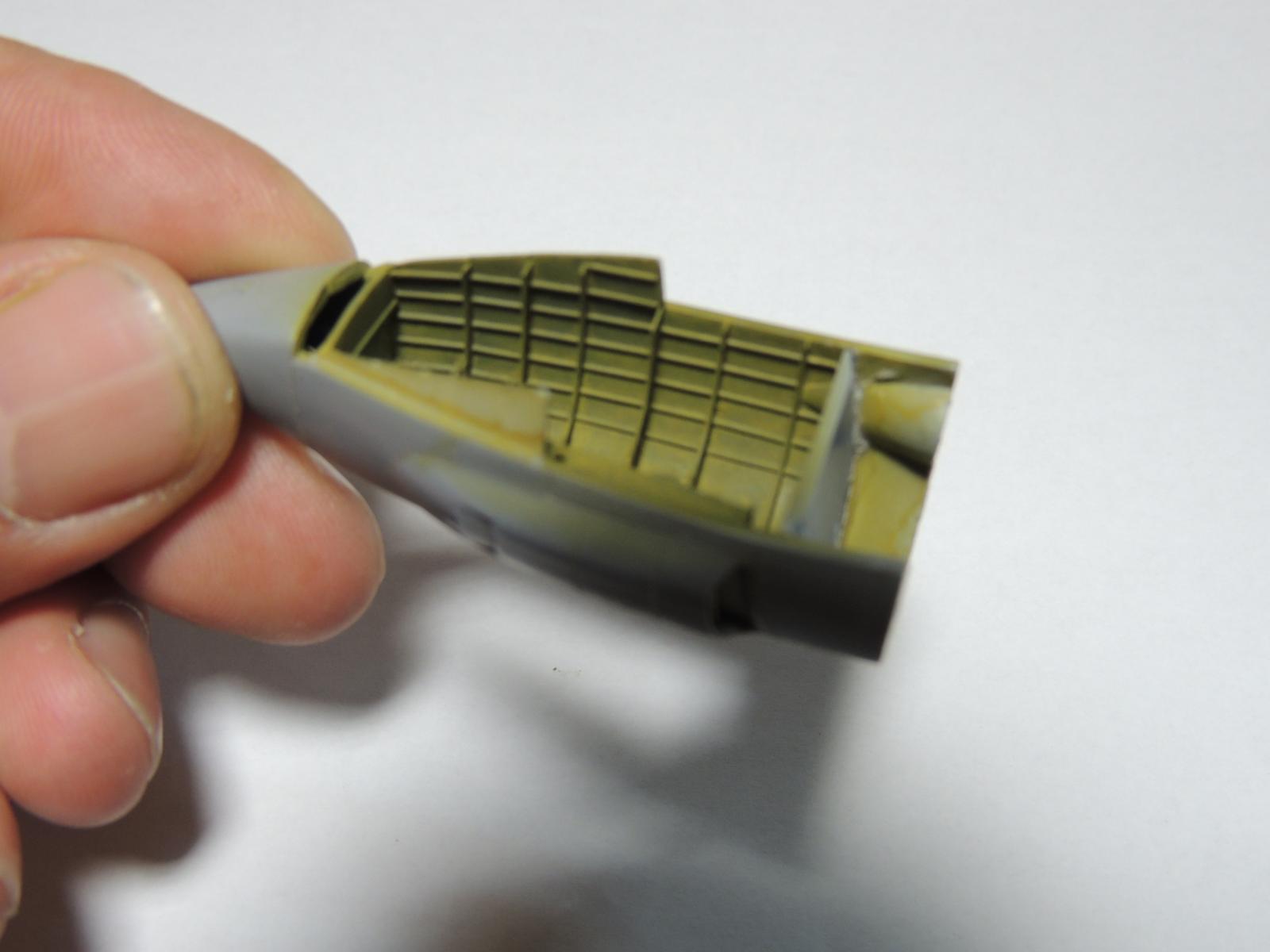

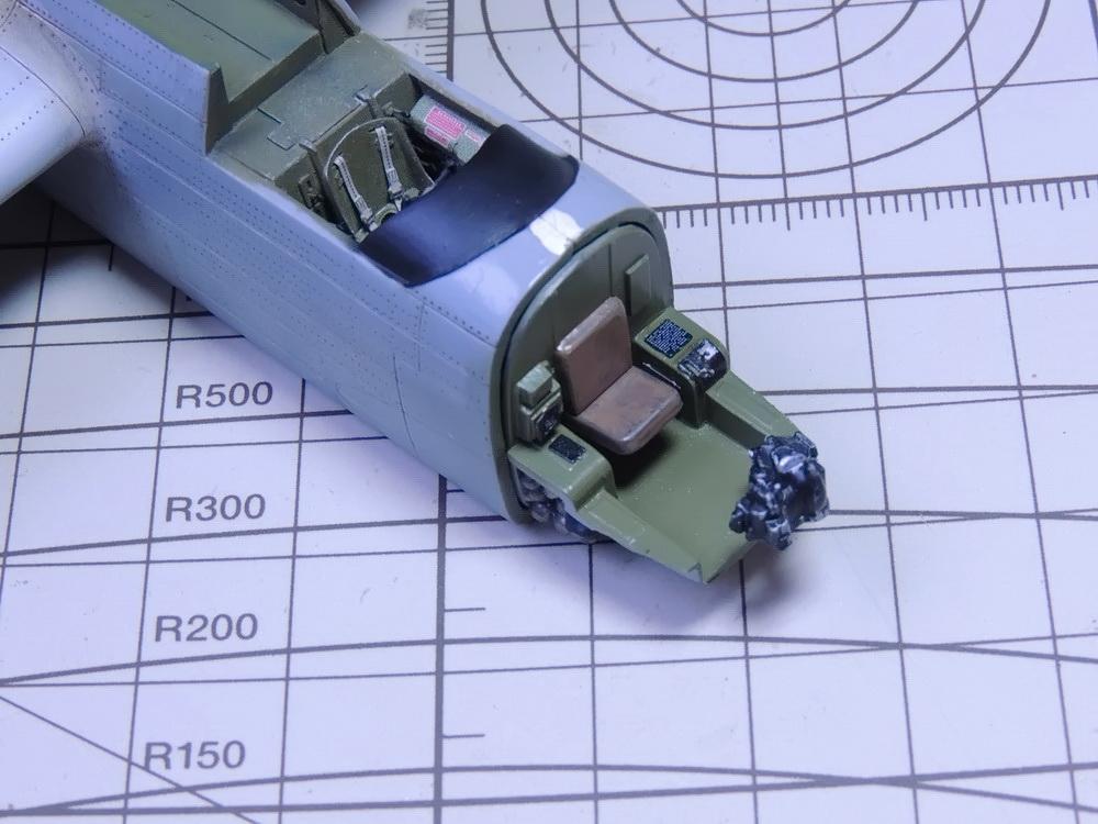

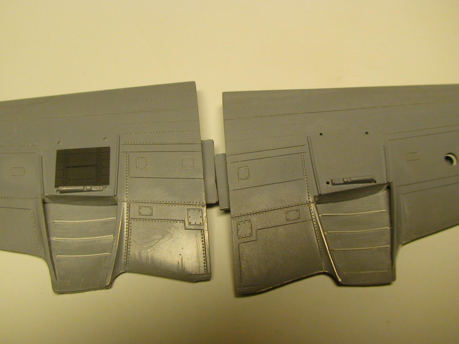

Popular Post Сергій Фляшко Posted June 1, 2017 Author Popular Post Share Posted June 1, 2017 59 минут назад, foxbot сказал: Без баб! Ну такэ себе! Вся надежда на тебя! У меня ещё два (G и J) для твоих баб лежат в загашнике. Пару фоток из процесса: 1. Кабины (пилота и штурмана). 2.Ниши, створки и стойки шасси. Все это большей частью оказалось одним большим "сусликом"... Genry, Андрій Бутко, Сергей Новиков and 6 others 9 Quote Link to comment Share on other sites More sharing options...

PEPS Posted June 1, 2017 Share Posted June 1, 2017 Снимаю шляпу, аплодирую стоя! ЗЫ. из вредности, лопасти обшарпанные, а передняя кромка капотов нульсовая.. heliofly and Сергій Фляшко 2 Quote Link to comment Share on other sites More sharing options...

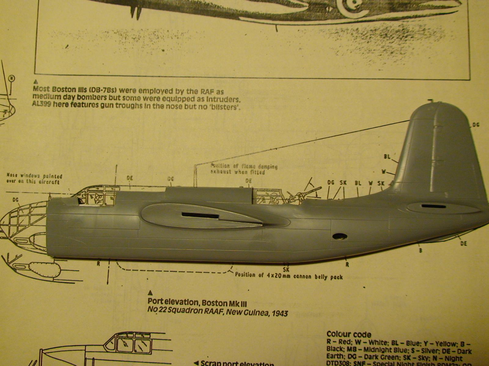

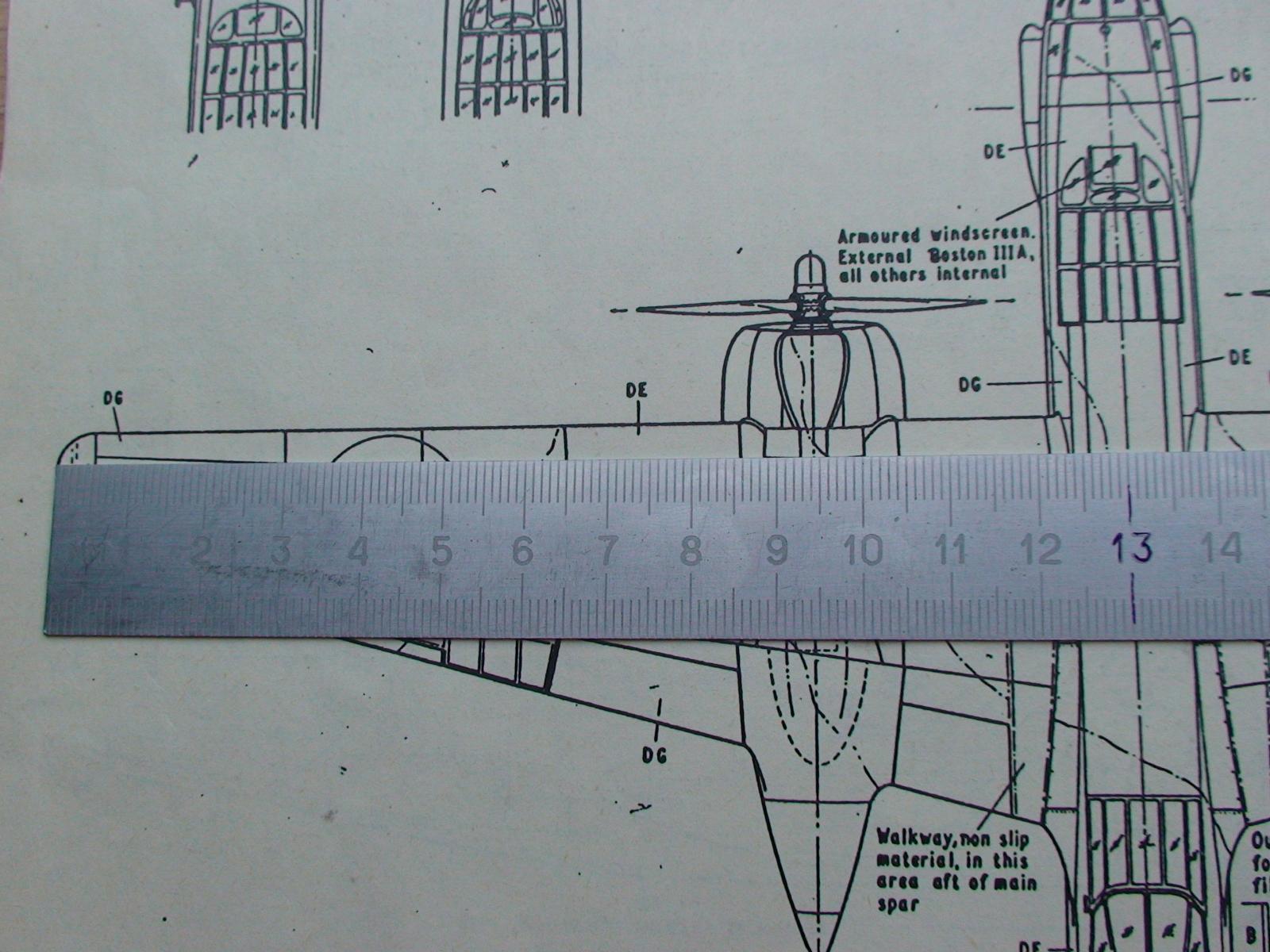

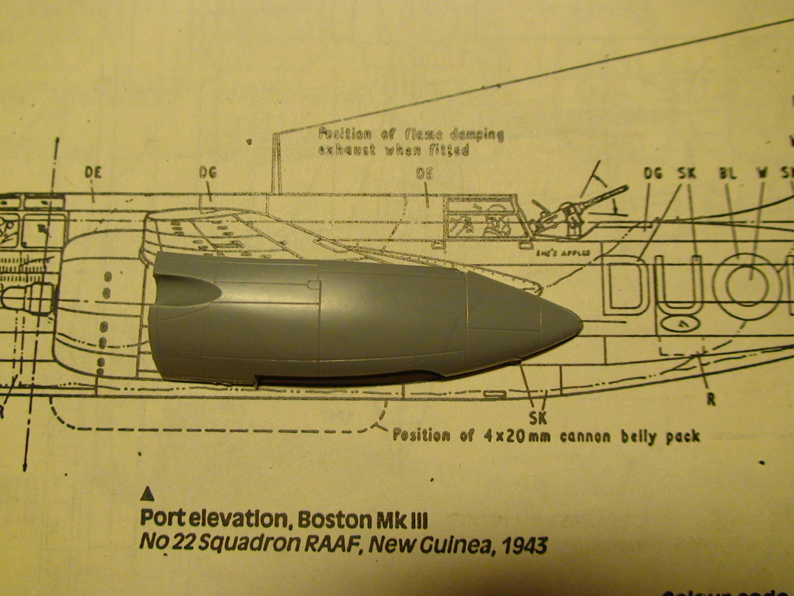

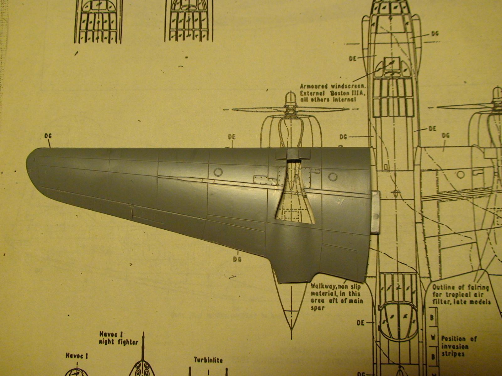

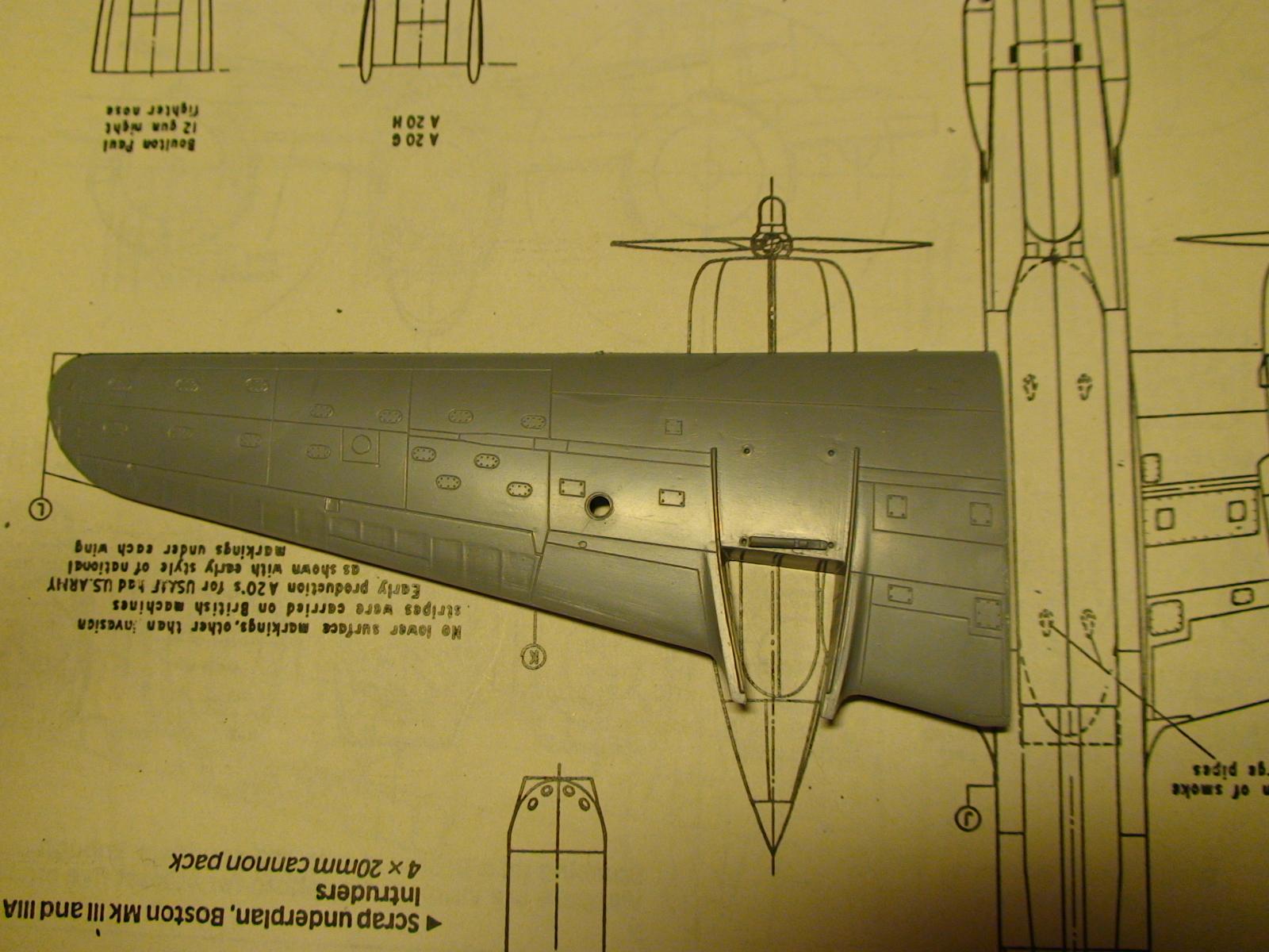

Popular Post Сергій Фляшко Posted June 1, 2017 Author Popular Post Share Posted June 1, 2017 На FB человек спросил как эта модель относительно чертежей. Ну что можно сказать, по моим оценкам 98 из 100 точно есть: Сергей Новиков, Tali, Seversky and 5 others 8 Quote Link to comment Share on other sites More sharing options...

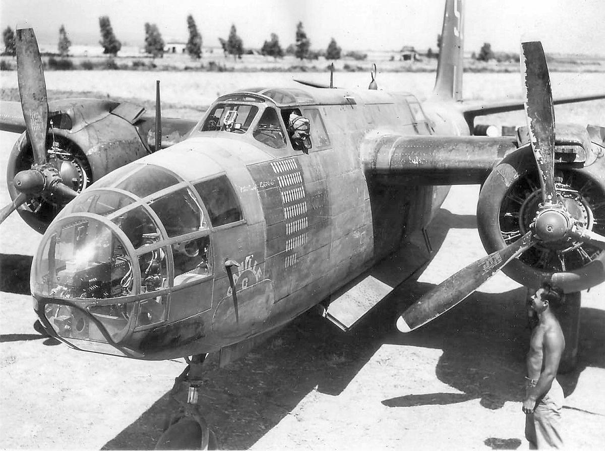

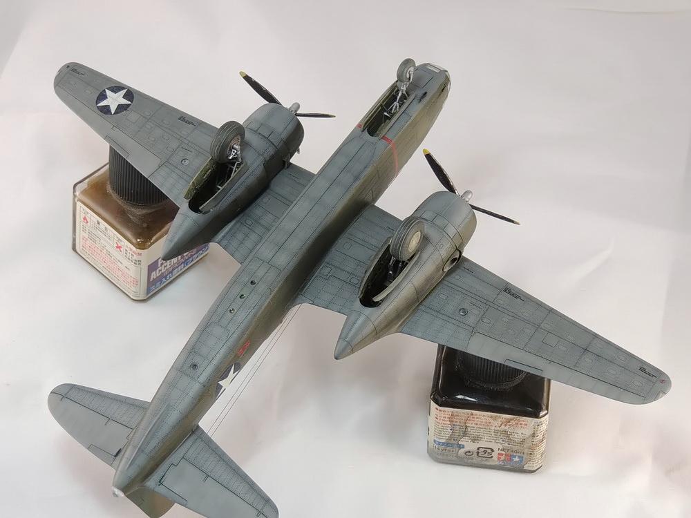

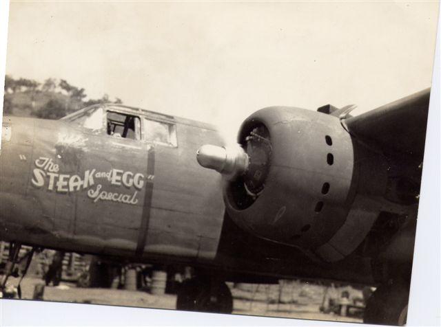

UA-320 Posted June 1, 2017 Share Posted June 1, 2017 Класс! Очень понравилась реалистичность окраски сверху. Мне только кажется, что снизу его бы надо еще немного "подпачкать", особенно мотогондолы. Поршневые движки коптят и замасливают все вокруг себя, гидравлика подтекает с шасси. Сергій Фляшко 1 Quote Link to comment Share on other sites More sharing options...
Сергій Фляшко Posted June 1, 2017 Author Share Posted June 1, 2017 11 минуту назад, UA-320 сказал: ... что снизу его бы надо еще немного "подпачкать", особенно мотогондолы. Поршневые движки коптят и замасливают все вокруг себя, гидравлика подтекает с шасси. А вот чистые они были. Я не знаю почему, но я не встречал с измызганными гондолами, потасканный фюзеляж -да, побитые лопасти - тоже видел, а вот гондолы как вымытые Ну так по мелочи есть не много, но по сравнению со многими другими ... можно чистюлей назвать! Ltn. Stachel, Андрій Бутко and pentagonschik 3 Quote Link to comment Share on other sites More sharing options...

Ferguson Posted June 1, 2017 Share Posted June 1, 2017 Великолепная работа. Как для меня - одна из таких, для которых хотелось бы увидеть т.с. весь процесс.... Особенно отрадно что есть еще Мастера, для которых их мастерство тем не менее не является поводом для перехода в иные масштабы. Возьму на заметку решение со смывкой более светлого оттенка чем база. Обычно такое только на темной базе видел, на ночниках к примеру. Сергій Фляшко 1 Quote Link to comment Share on other sites More sharing options...
Сергій Фляшко Posted June 1, 2017 Author Share Posted June 1, 2017 Спасибо, коллеги! 3 минуты назад, Ferguson сказал: Возьму на заметку решение со смывкой более светлого оттенка чем база. Обычно такое только на темной базе видел, на ночниках к примеру. Я не знаю почему, но у меня каждая модель получается немного "кошкой"... Вот и на Бостоне тоже попробовал светлую смывку вроде-бы приемлемо вышло. Честно говоря первоначально смывка была светло-коричневая, но на оливковом вышло совсем никак, вот и рискнул. heliofly, RDV and Ferguson 3 Quote Link to comment Share on other sites More sharing options...

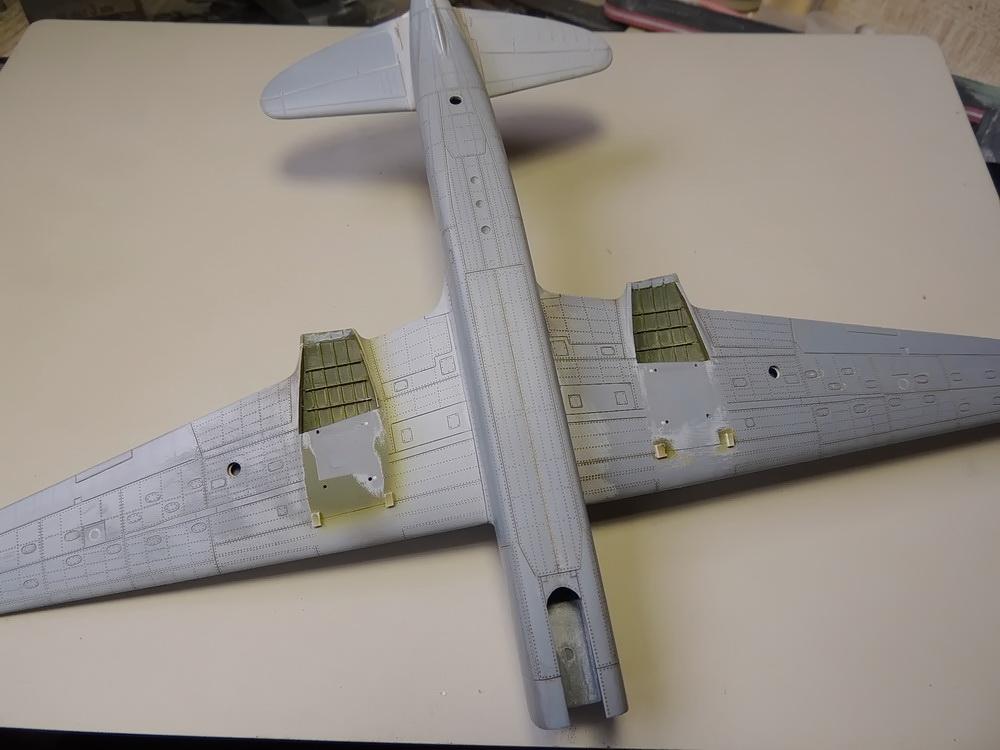

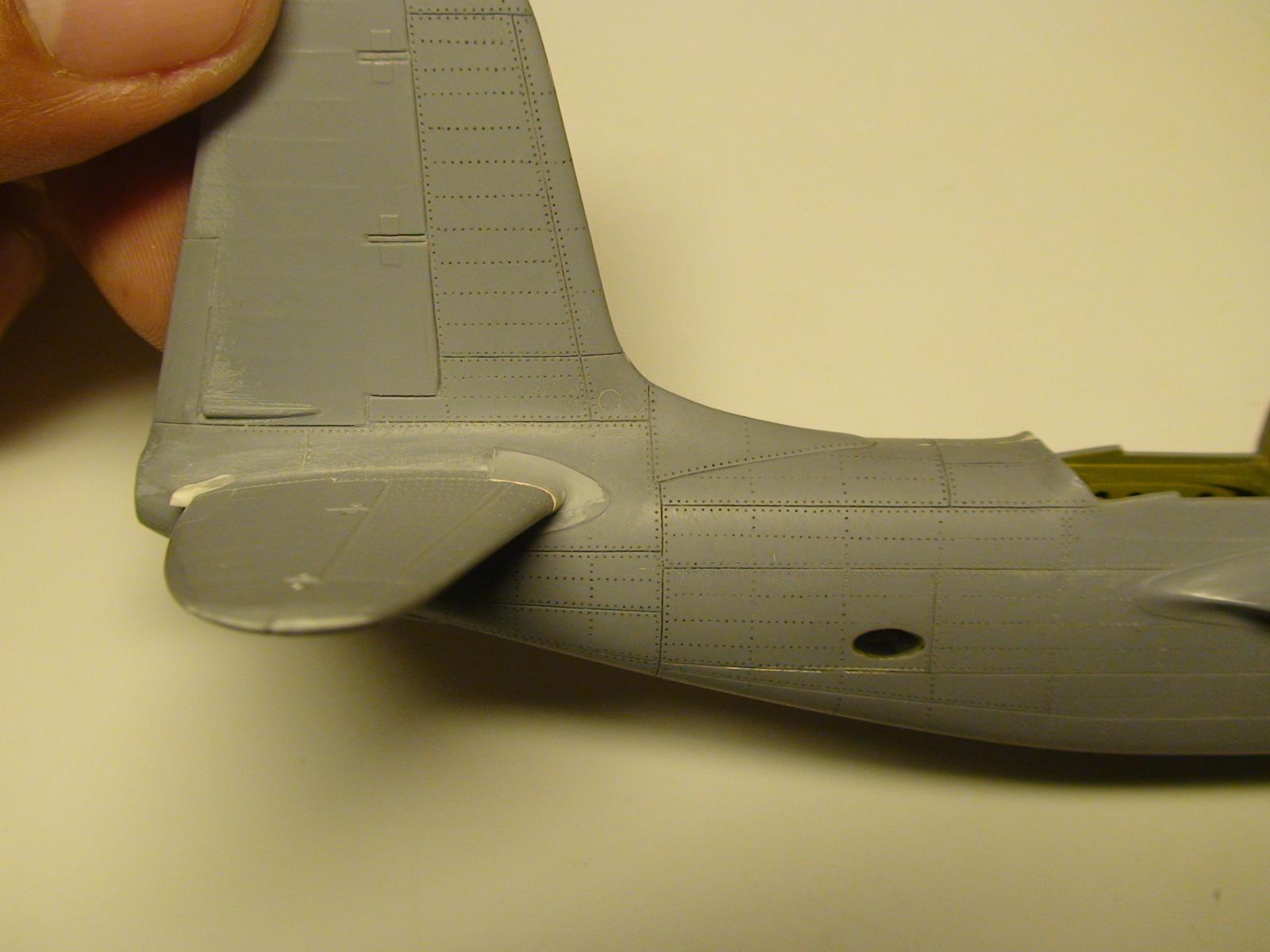

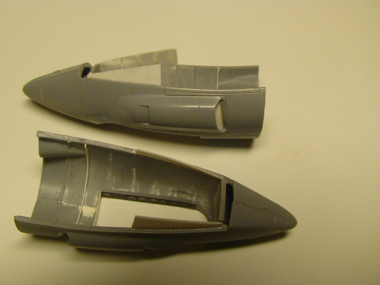

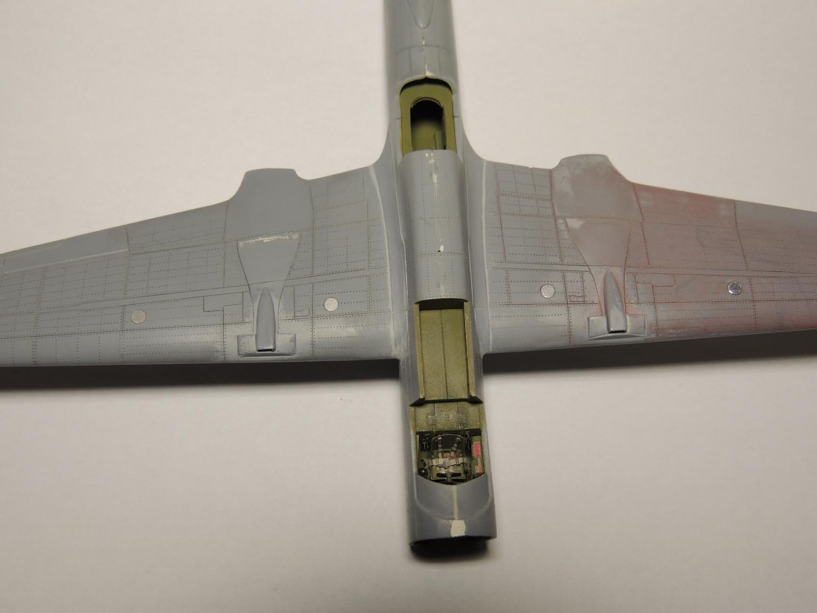

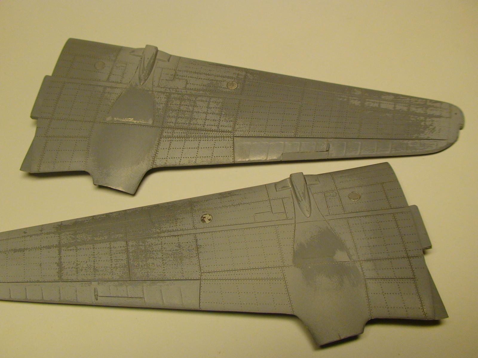

Popular Post Сергій Фляшко Posted June 1, 2017 Author Popular Post Share Posted June 1, 2017 11 минуту назад, Ferguson сказал: ...одна из таких, для которых хотелось бы увидеть т.с. весь процесс Да там процесс как процесс, к.м.к. мало что интересного. К сожалению стройка была начата на "скале", там-же и погибли большинство из фото. Из того что осталось фото ниш, шасси и кабин выложил, ну и вот еще несколько есть: Андрій Бутко, Олексій Єременко, Ferguson and 3 others 6 Quote Link to comment Share on other sites More sharing options...
Ferguson Posted June 1, 2017 Share Posted June 1, 2017 Спасибо. Вот хочу спросить на этом фото зализы чем так выводились? не фольга же, это шпаклевка? И вот еще, кто осведомлен, Special Hobby, надо понимать, тот же MPM? Что предпочтительнее?, мне кажется кто-то еще Бостона делал, не то Revell не то Italery... Quote Link to comment Share on other sites More sharing options...

Сергій Фляшко Posted June 1, 2017 Author Share Posted June 1, 2017 1 час назад, Ferguson сказал: ... зализы чем так выводились? не фольга же, это шпаклевка? Сам зализ на фюзеляже был, а вот со стабилизатором были какие-то проблемы (то-ли не стыковалось, то-ли брак какой литьевой был, не помню...). Так вот: я там подклеивал тонкий пластик, выводил сопряжение, потом замаскировал по периметру и задул 500ый сурфейсер, а через пару дней не снимая маску отшлифовал вровень с ней - вот и получилась "ступенька". Сам А-20 выпускался (да наверное и выпускается) под маркой МРМ, который в свою очередь является подразделением Special Hobby. Р-70 и А-20J паковал под своим именем Revell (они только дэку и коробку свою добавили). Все остальные модели А-20ых в 72ом по сравнению с МРМ - убогие до неприличия, на данный момент этой модели альтернативы нет. pentagonschik, palanbor, Ferguson and 1 other 4 Quote Link to comment Share on other sites More sharing options...
