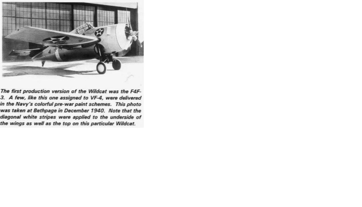

Александр Беликов Posted May 18, 2017 Author Share Posted May 18, 2017 Вопрос с полосами прояснился. In December 1940, the VF-4 (CV-4 USS Ranger) and VF-7 (CV-7 USS Wasp), of the US Navy, have 22 F4F-3 models. At the end of January 1941, these 2 units operate in the area of Guantanamo (Cuba) with aircrafts decorated with the blazing colors: - upper-wings sharp yellow and fuselage and under-wings gray - empennage green (USS Ranger) or black (USS Wasp) - 3 squadrons of 6 aircrafts : colored strip on engine hood and fuselage for the 1st squadron, colored surface on the upper half part of the engine hood for the 2nd squadron and on the lower half part for the 3rd. - 6 sections of 3 aircrafts with colored strips above and under the wings : red for planes numbered from 1 to 3, white from 4 to 6, blue from 7 to 9, black from 10 to 12, green from 13 to 15 and yellow from 16 to 18. Полосы сверху и снизу.Сверху с двумя тонкими черными так и есть.Обозначения полос на капоте то же интересное..Если полоса целиком,это ведущий.Если половина сверху,правый ведомый,если снизу,левый.Причем ведомые располагались по высоте на разных уровнях. pentagonschik 1 Quote Link to comment Share on other sites More sharing options...
Сергій Фляшко Posted May 19, 2017 Share Posted May 19, 2017 Могло быть что и снизу на крыле была полоса, подтверждаю (вот только не понимаю зачем... ): Quote Link to comment Share on other sites More sharing options...
Genry Posted May 19, 2017 Share Posted May 19, 2017 9 минут назад, S48 сказал: вот только не понимаю зачем Начну издалека. До вступления США в ВМВ авианосные "крылья" выполняли роль патрульных. Идём в составе звена красивым строем вдоль берегов. Красивым строем типа "пеленг" с разнесением по "этажам". Вот, чтобы было проще держать этот самый строй, и нужны косые полосы, нанесенные и снизу (для того, кто рядом снизу), и сверху (для того, кто рядом сверху). Такое объяснение подойдёт? Сергій Фляшко, palanbor, Александр Беликов and 1 other 4 Quote Link to comment Share on other sites More sharing options...

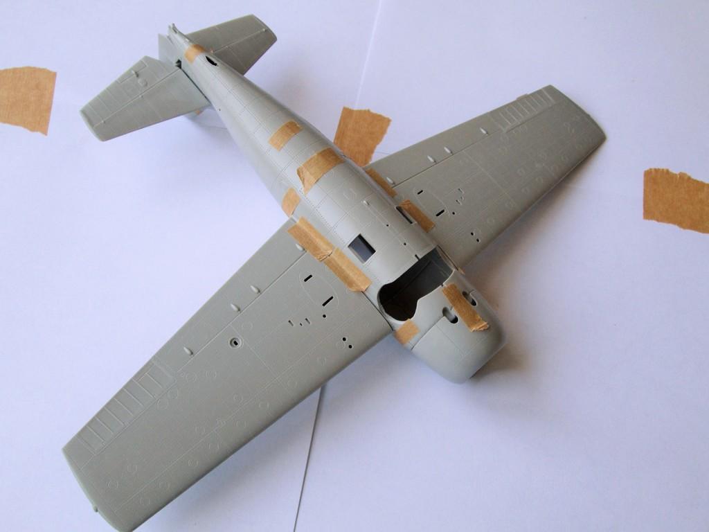

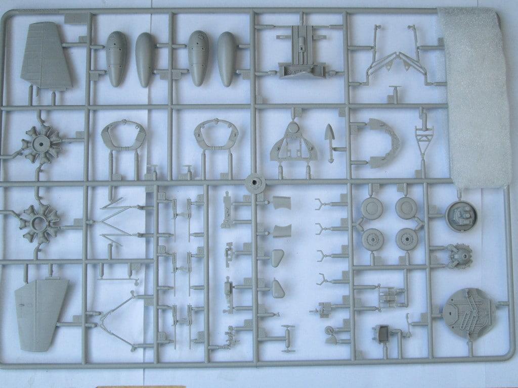

Александр Беликов Posted May 19, 2017 Author Share Posted May 19, 2017 Сложил основные части модели.Не тамия конечно,но все сходится очень не плохо. pentagonschik 1 Quote Link to comment Share on other sites More sharing options...
Genry Posted May 19, 2017 Share Posted May 19, 2017 Отлично там всё сходится (проверено), только двиг надо поменять и рулёвки либо поправить, либо заменить. Интерьер всё равно не просматривается, так что можно оставить родной. Quote Link to comment Share on other sites More sharing options...

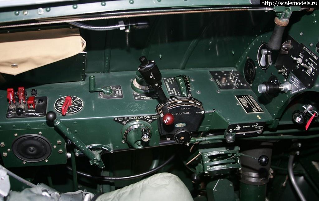

Александр Беликов Posted May 19, 2017 Author Share Posted May 19, 2017 Полистав литературу,перелопатив много фото,получаем такие моменты(если ошибаюсь,поправьте) по окраске:Кабина в цвете "бронзовый-зеленый",все,что ниже пола кабины в алюминий(есть вариант,что светло-серый). Ниши шасси алюминий(возможно светло-серый). Стойки шасси верх алюминий(светло-серый),нижняя часть конструкции черная.Винт,три четверти черный,часть винта от ступицы -алюминий.Капот внутри либо черный,либо серый.(склоняюсь к серому). Quote Link to comment Share on other sites More sharing options...
Сергій Фляшко Posted May 19, 2017 Share Posted May 19, 2017 Всё верно. Все что было в "алюминии" - довоенный стандарт, светло-серый - военное время. Ferguson and Сергей Новиков 1 1 Quote Link to comment Share on other sites More sharing options...
Александр Беликов Posted May 19, 2017 Author Share Posted May 19, 2017 6 минут назад, S48 сказал: Всё верно. Все что было в "алюминии" - довоенный стандарт, светло-серый - военное время. Спасибо!Фото хорошее,забрал. Quote Link to comment Share on other sites More sharing options...

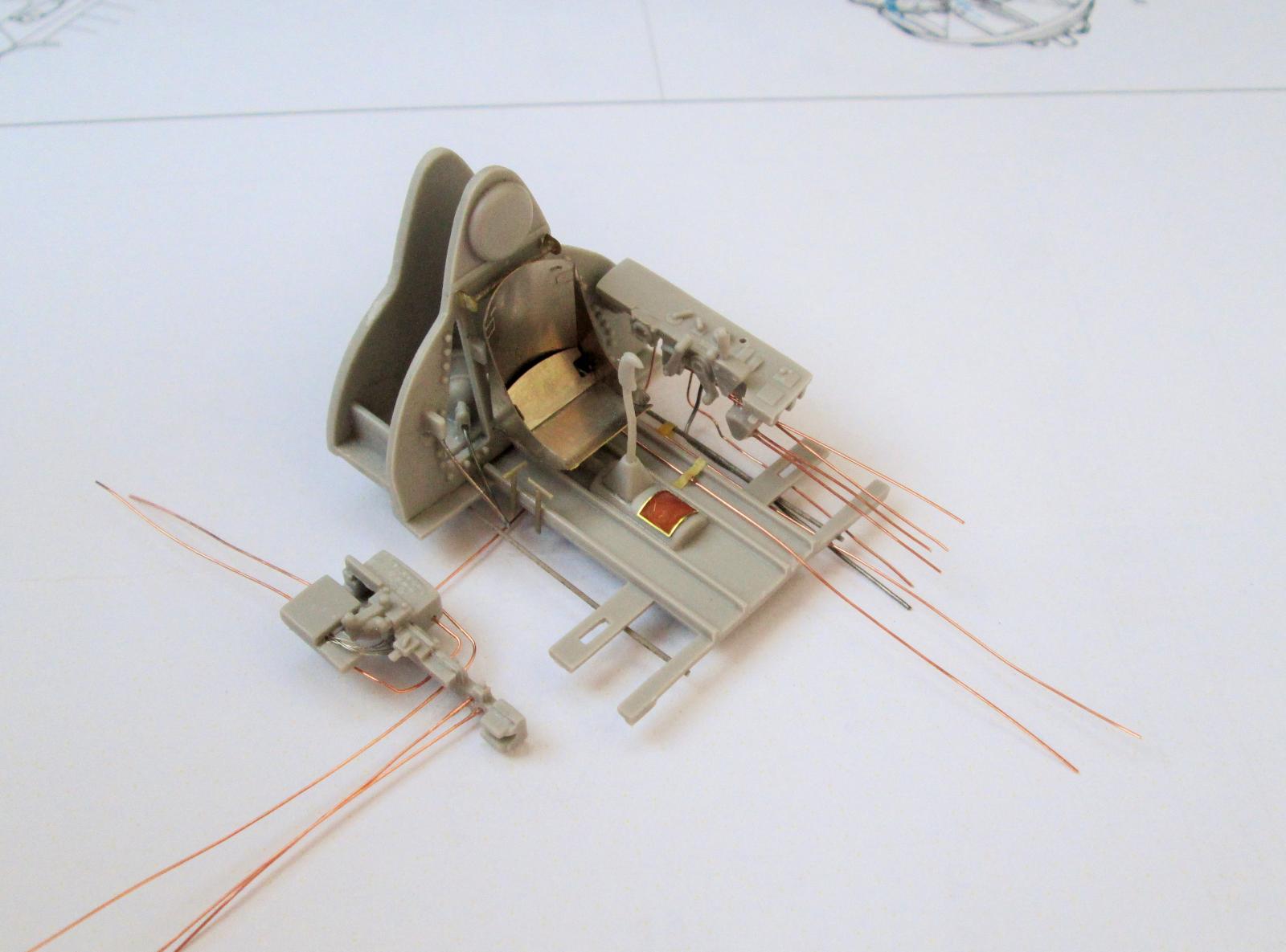

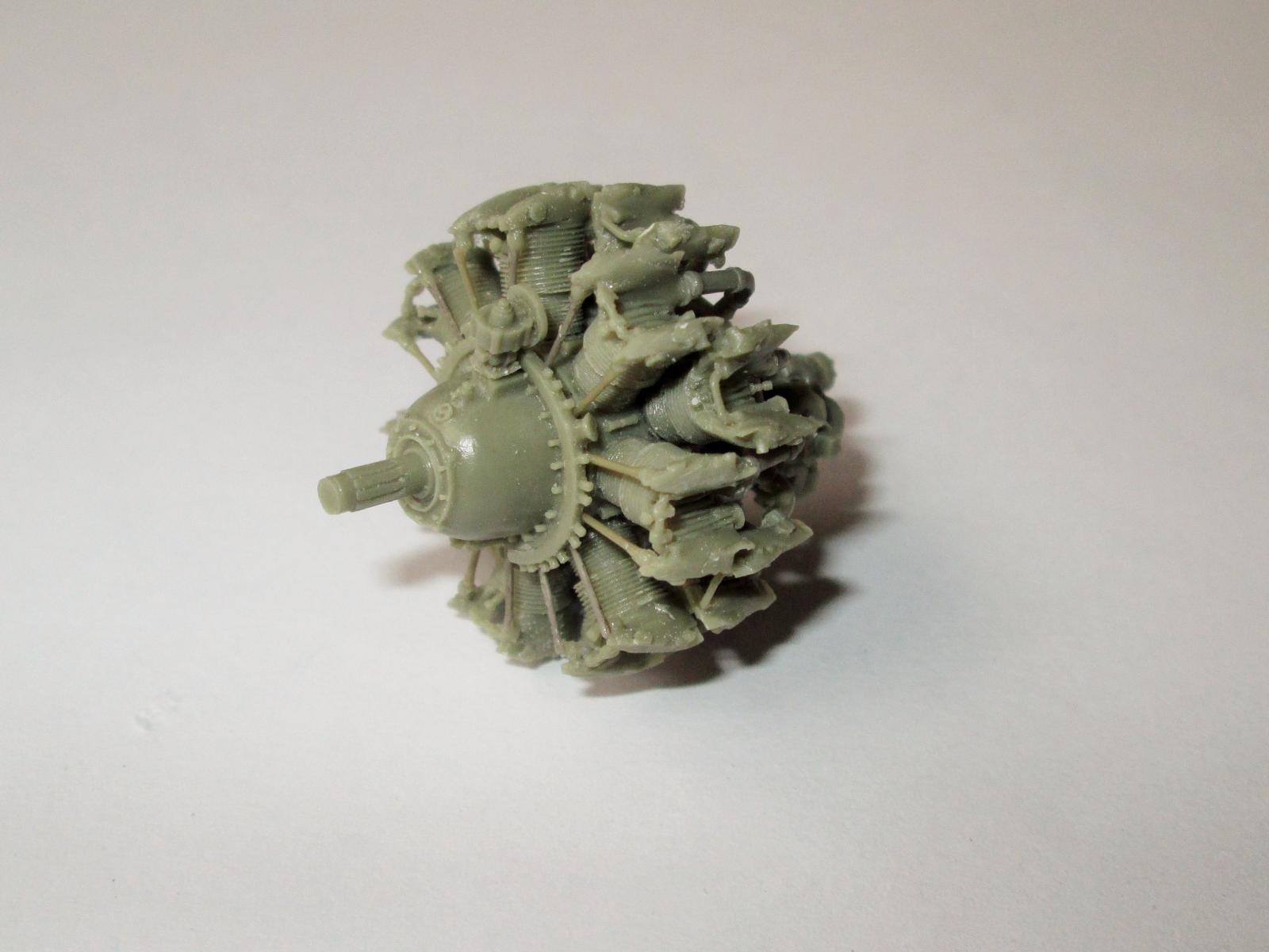

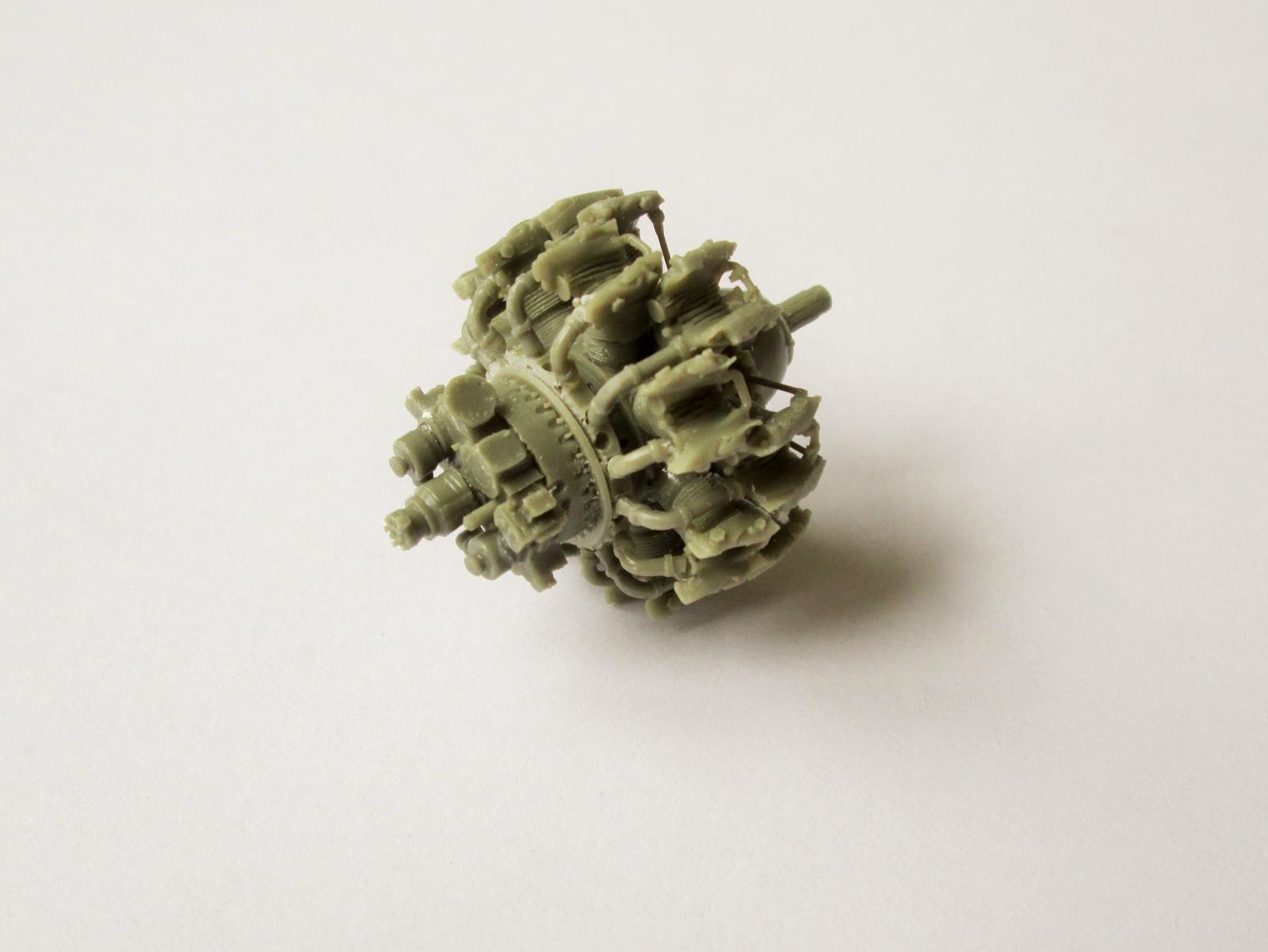

Popular Post Александр Беликов Posted July 25, 2017 Author Popular Post Share Posted July 25, 2017 После корабельной темы,возвращаюсь в авиацию.Продолжил работу.Смоляной движок собрал,проводка,штоки толкателей.Начал кабину. Ferguson, foxbot, cema_ga and 3 others 2 4 Quote Link to comment Share on other sites More sharing options...
Tali Posted July 26, 2017 Share Posted July 26, 2017 А движок склеен уже? Я обычно сначала насверливаю, потом крашу, потом до кучи собираю - удобнее, имхо... Мне такой движок на выходных предстоит ) правда, я Тамию собираю Quote Link to comment Share on other sites More sharing options...
Александр Беликов Posted July 26, 2017 Author Share Posted July 26, 2017 1 час назад, Tali сказал: А движок склеен уже? Я обычно сначала насверливаю, потом крашу, потом до кучи собираю - удобнее, имхо... Мне такой движок на выходных предстоит ) правда, я Тамию собираю Движок собран.Крашу в сборе.Я так уже не один красил. Quote Link to comment Share on other sites More sharing options...

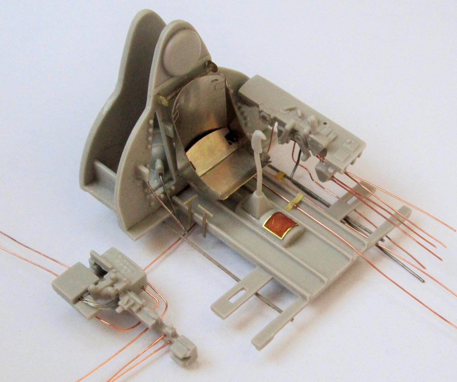

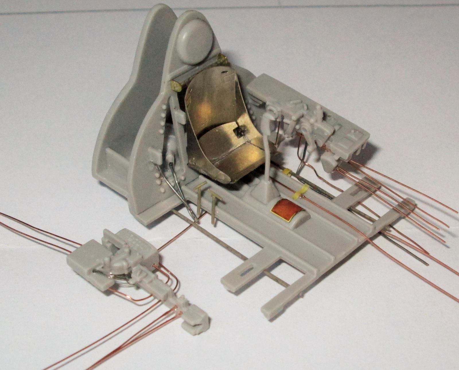

Александр Беликов Posted July 26, 2017 Author Share Posted July 26, 2017 Сделал проводку,некоторые деталюшки воспроизвел. Олексій Єременко and Tali 2 Quote Link to comment Share on other sites More sharing options...
Tali Posted July 27, 2017 Share Posted July 27, 2017 А можно чуть покрупнее/поближе снять? Я себе тоже так сделаю )) Quote Link to comment Share on other sites More sharing options...
Popular Post Александр Беликов Posted July 27, 2017 Author Popular Post Share Posted July 27, 2017 3 часа назад, Tali сказал: А можно чуть покрупнее/поближе снять? Я себе тоже так сделаю )) Увеличил. Олексій Єременко, foxbot, Tali and 3 others 1 5 Quote Link to comment Share on other sites More sharing options...
Tali Posted July 28, 2017 Share Posted July 28, 2017 Спасибо! А по каким материалам делалось, если не секрет? Quote Link to comment Share on other sites More sharing options...
Александр Беликов Posted July 28, 2017 Author Share Posted July 28, 2017 5 часов назад, Tali сказал: Спасибо! А по каким материалам делалось, если не секрет? Доступные монографии,фото музейных машин использовал,там,где были вопросы.На 100% соответствие не претендую,когда все это наворотил,то понял, что то я сильно увлекся..Сусликов будет......Кабина большая,а вот амбразура для просмотра всего этого однако маловато будет. cema_ga 1 Quote Link to comment Share on other sites More sharing options...
Александр Беликов Posted July 28, 2017 Author Share Posted July 28, 2017 Там еще по левому борту на полу кабины 3 крана должно быть.По поводу проводки с левой стороны на полу ,возможно она для FM-2.Это я увидел на одном из фото кабины,причем музейном,там вариант не указывался.Убирать уже не буду. Quote Link to comment Share on other sites More sharing options...
Сергій Фляшко Posted July 28, 2017 Share Posted July 28, 2017 4 часа назад, Александр Беликов сказал: Сусликов будет......Кабина большая,а вот амбразура для просмотра всего этого однако маловато будет. Один сплошной суслик... Очень немного будет видно в результате! Но все равно - красиво видеть "до того"!!! Андрій Бутко and Александр Беликов 1 1 Quote Link to comment Share on other sites More sharing options...

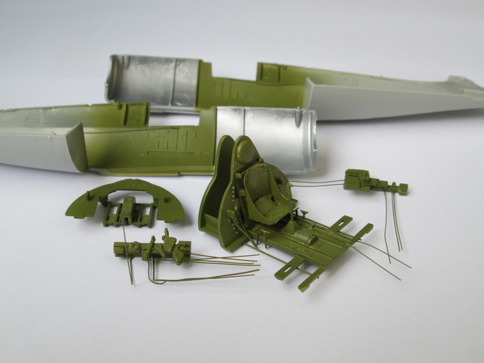

Александр Беликов Posted July 29, 2017 Author Share Posted July 29, 2017 Продолжил работу. palanbor, Yyz, Олексій Єременко and 1 other 1 3 Quote Link to comment Share on other sites More sharing options...
Tali Posted July 29, 2017 Share Posted July 29, 2017 Сравнил со своим - китайцы как обычно упростили себе работу. В частности, в "раме" за креслом пилота должны быть отверстия - ХБ их тактично проигнорил... Quote Link to comment Share on other sites More sharing options...

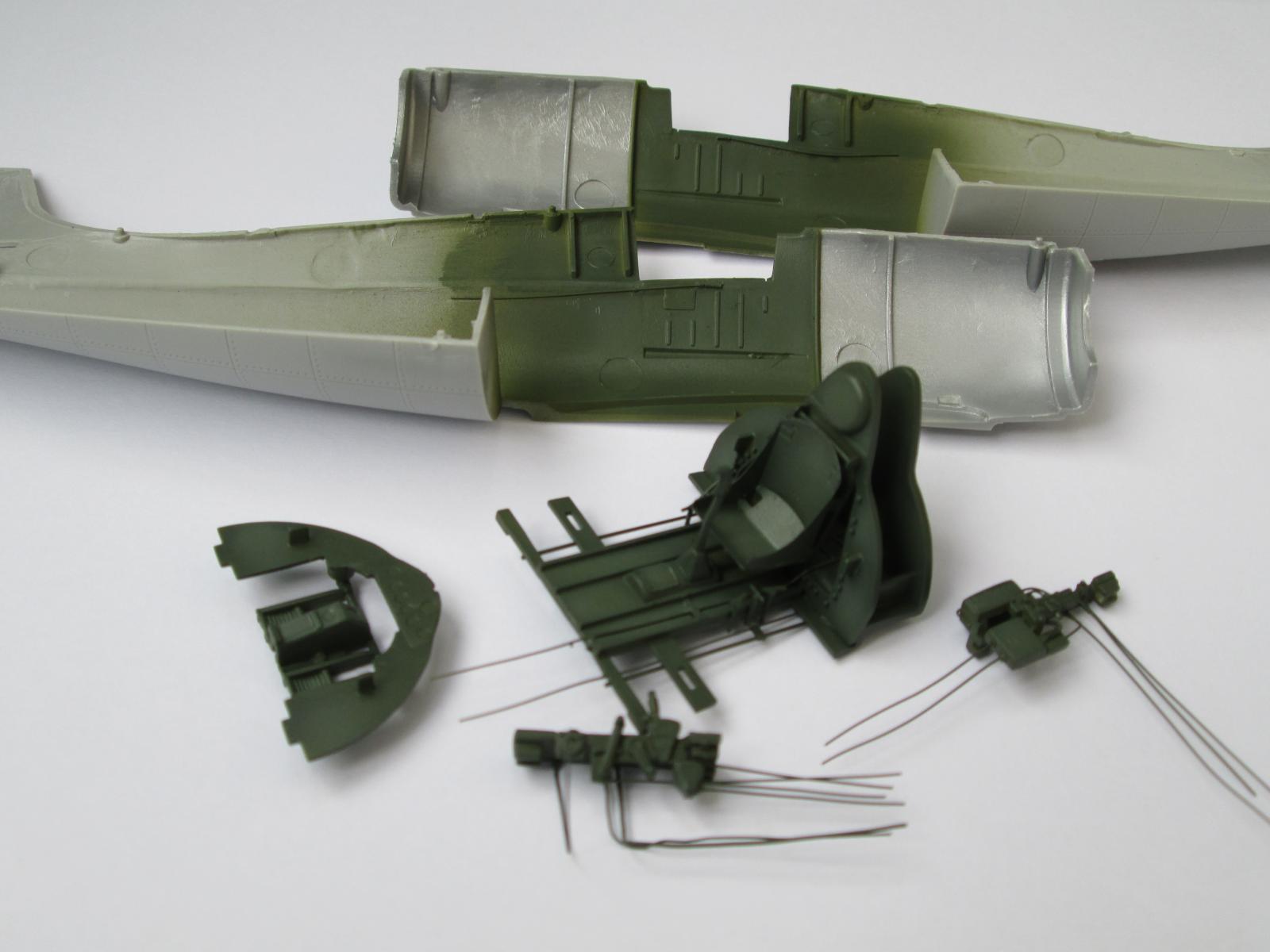

Александр Беликов Posted July 29, 2017 Author Share Posted July 29, 2017 Перекрасил я кабину.Ибо интериор грин шел с 4-й серии.Вторая партия троек красилась в бронзовый зеленый,это практически тот же дак гулл грин.Часть травления нужно будет аккуратно перекрашивать,так,как она дается в инт.грин. Олексій Єременко 1 Quote Link to comment Share on other sites More sharing options...
Александр Беликов Posted July 29, 2017 Author Share Posted July 29, 2017 2 часа назад, Tali сказал: Сравнил со своим - китайцы как обычно упростили себе работу. В частности, в "раме" за креслом пилота должны быть отверстия - ХБ их тактично проигнорил... В этой модели проблемы с фонарем.Плюс ко всему если вклеивать кабину в нижнюю часть "ванны" фюзеляжа,то она не становится на свое место ,нужно будет все подгонять .А в остальном вроде как все хорошо. Quote Link to comment Share on other sites More sharing options...
