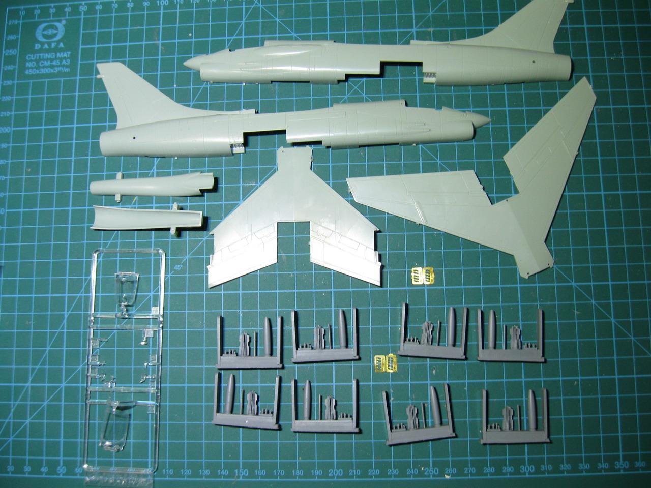

IMG_5153_resize.JPGIMG_5139_resize.JPGIMG_5140_resize.JPGIMG_5142_resize.JPGIMG_5141_resize.JPGIMG_5143_resize.JPGIMG_5146_resize.JPG
Вот. Все представлено на фотографиях. Модель появилась давно и обзоров на набор в паутине предостаточно.

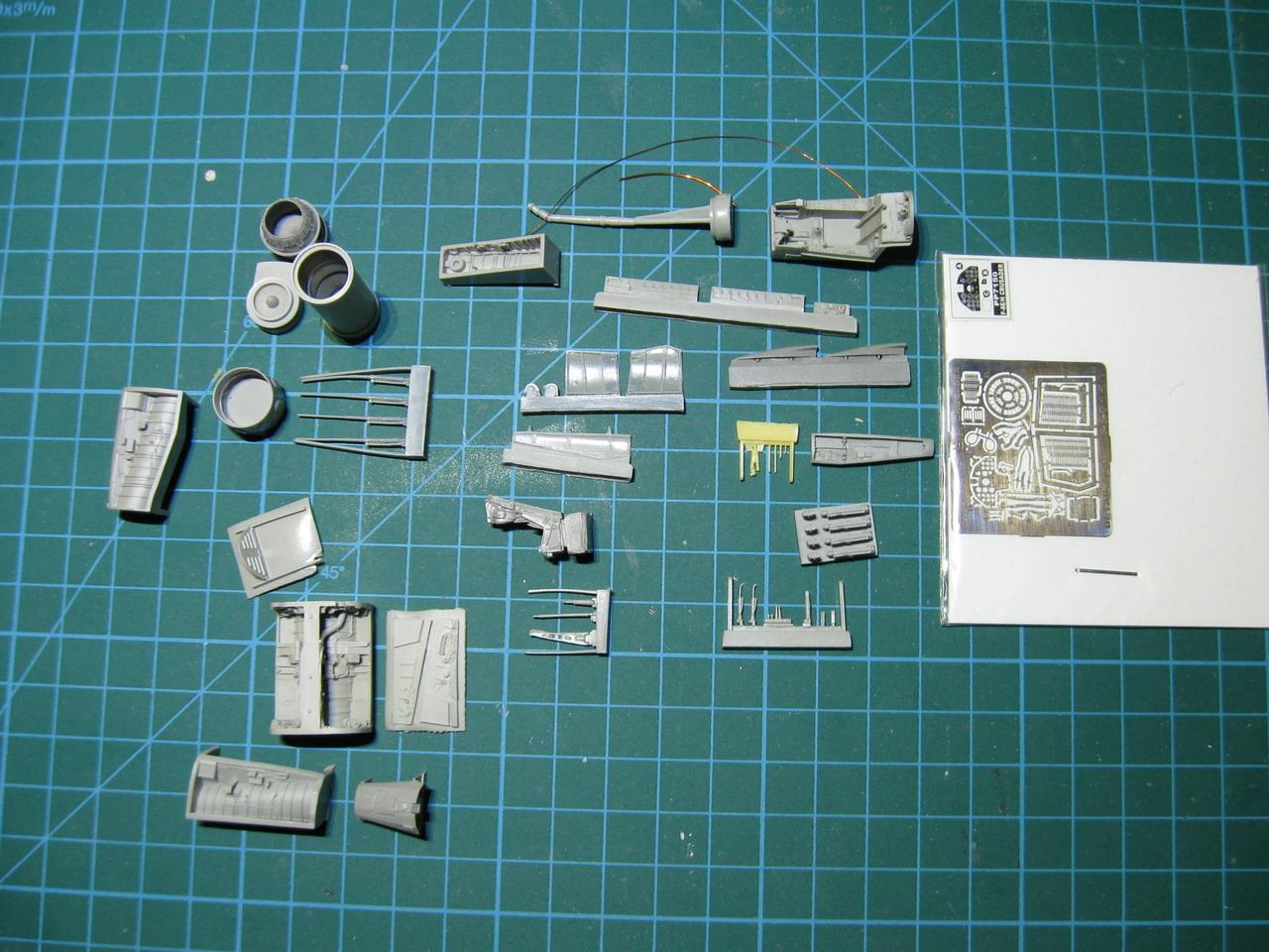

Набор создает очень приятное впечатление а в дополнение с детайл сетом от аирес...
отдельно по детайл сэту в него входят основная и носовая ниши шасси, кокпит, сопло, орудийный ниши. открытая ниша шланги дозаправки  и сама шланга дозаправки а также дополнительные воздухозаборники.

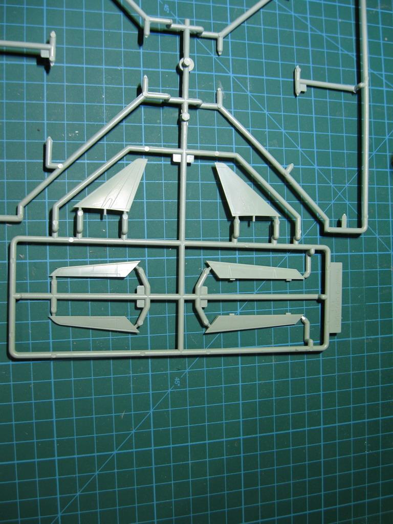

Как то так. Единственное на пластиковых деталях (некоторых) обнаружен вот такой вот дефект
Но теоретически это исправимо. Как будет на практике посмотрим.

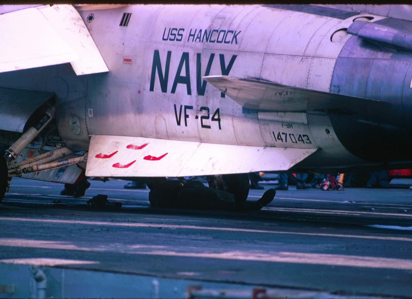

если присмотреться - между плавниками лежит человек на спине (виден торчащий ботинок :) )
спит небось
