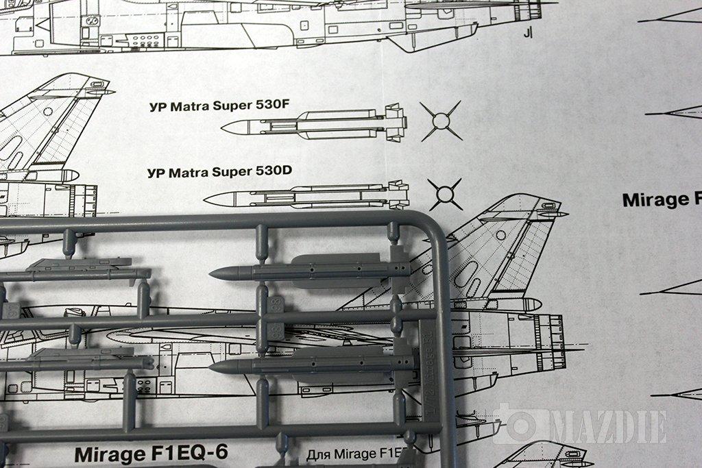

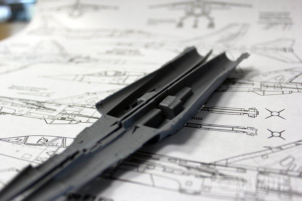

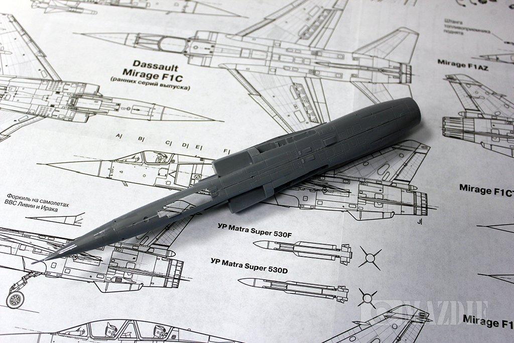

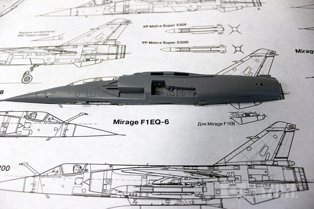

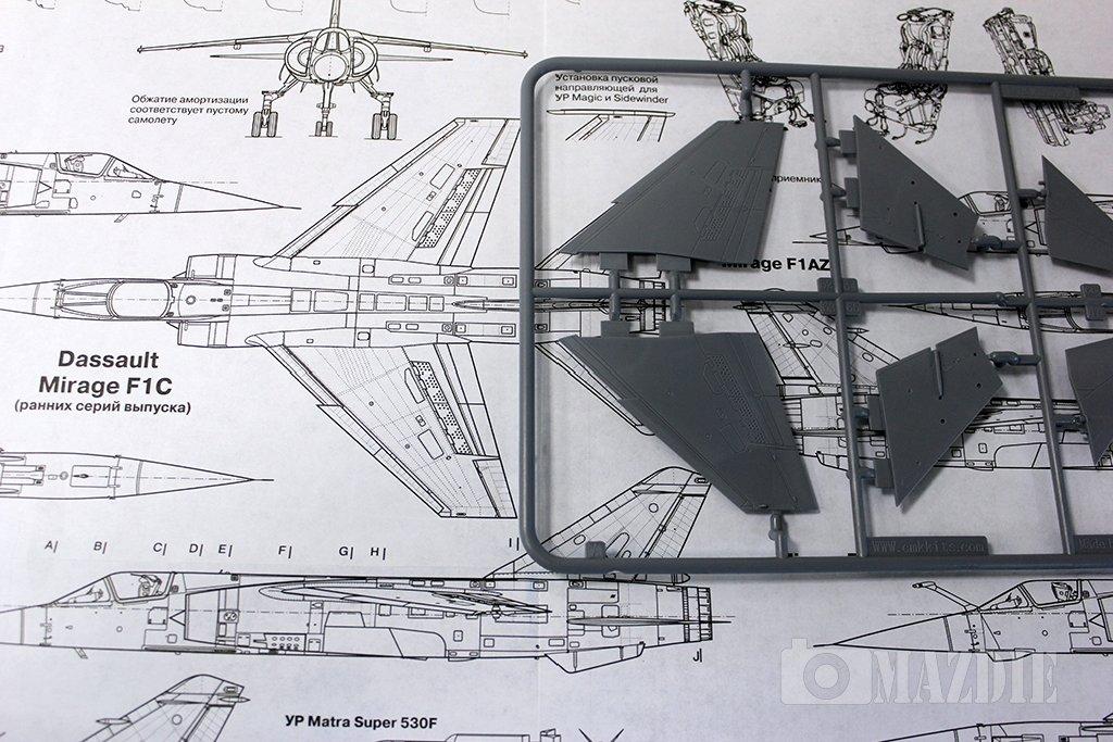

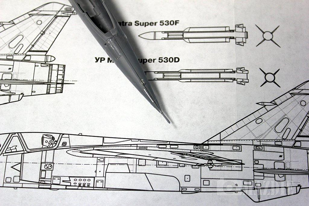

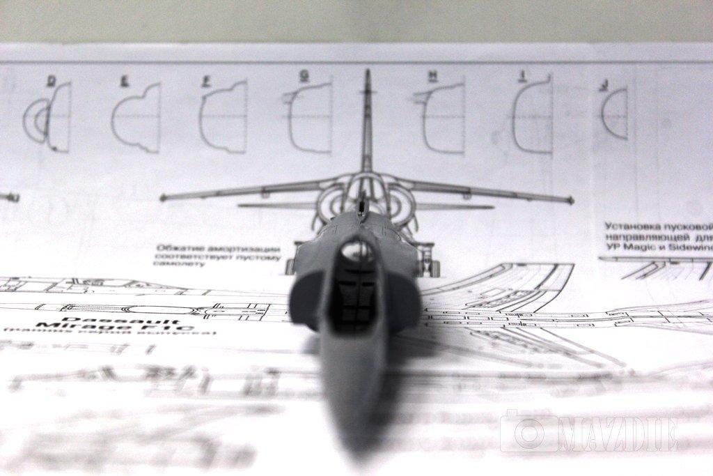

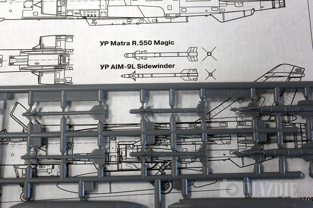

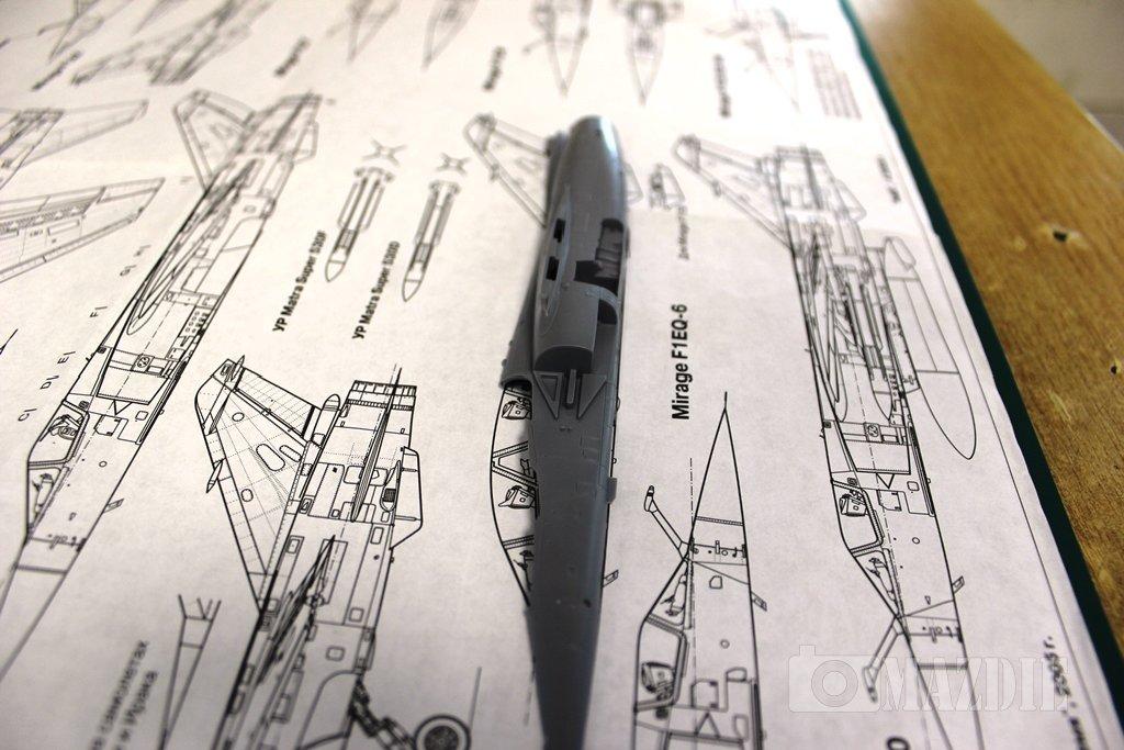

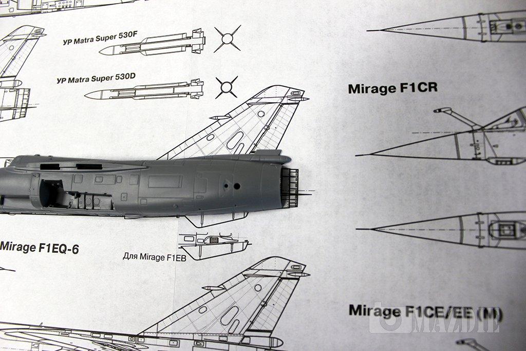

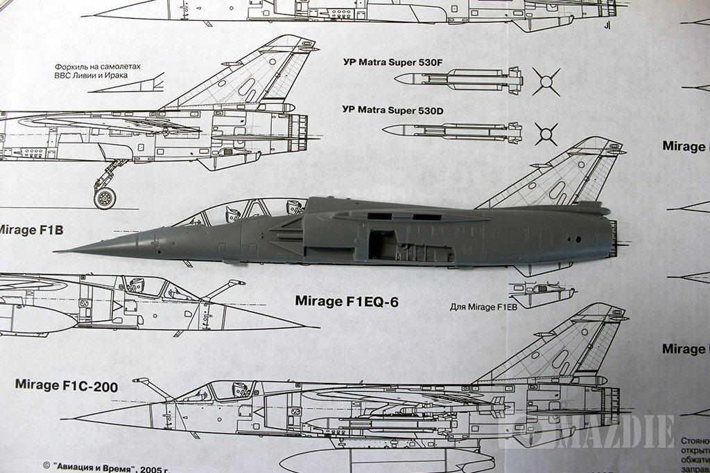

Но вот с чертежами... я один раз в жизни вкладывал модель в чертежи. Нашел и привел к размерам аж три комплекта оных. Так вот проблема в том, что даже чертежи между собой не совпадают. Поэтому, если у вас нет заводских синек, утверждать, что модель кривая я бы не спешил. Вполне возможно, что кривые чертежники.
Дуже гарний огляд! Дякую!
Щодо креслень, то вони і дійсно часто-густо не дуже відповідають як одне іншому, так і оригіналу. Тому я вважаю за краще перевіряти відповідність моделі фото прототипу. А взагалі - кожний вирішує для себе: яку кількість заклепок вважати кошерною... )))
До того ж, креслення можуть бути "кривими" завдяки похибкам при друці. Це я вам кажу як той, що часто працював з різними типографіями. )))
Щодо креслень повністю з Вами згоден, колеги.
Але не вкласти я не міг :)
До того ж, то для інформації. Як кажуть, щоб було :)
А якщо припустити, що креслення все ж таки правильні?
В будь-якому випадку, модель мені дуУУУУУуже сподобалася.
Як би його Амодел підтягнути до такого рівня ЛНД :)
Как вариант - чехи могли при разработке модели пользоваться "чертежами" из другого источника. А вот насколько эти околотехнические эскизы, которые моделисты по привычке называют словом "чертежи" соответствуют реальности и какой из них правильнее - бааальшой вопрос...
Соглашусь на 100%. Чертежами можно считать только чертежи из КБ - от производителя. И то, под вопросом...
Все остальное - эскизы.
Просто нужно брать "чертежи" из несколько источников и сравнивать. Плюс - фото "оригинала" (слева, справа, сверху, снизу).
А потом вкладывать и выносить вердикт ))
Ну вот по той же самой причине я в своих обзорах перестал заниматься этой ерундой - прикладывать модель к чертежам. :ph34r:
18 минут назад, Ridibunda сказал:
дело в том, что на заводе чертежей в том виде, в котором они нужны моделисту, не существует - на чертеже общего вида не будет ни кроя, ни лючков, ни, тем более, клепки. Все эти тонкости имеются на чертежах отдельных узлов. А узлов этих - миллион... Вот поэтому и приходится людям с разной степенью таланта лазить по прототипу с рулеткой, пытаясь дать нам искомое. В результате у разных людей оно и выходит по разному ))

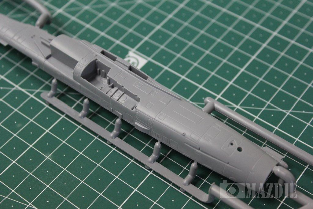

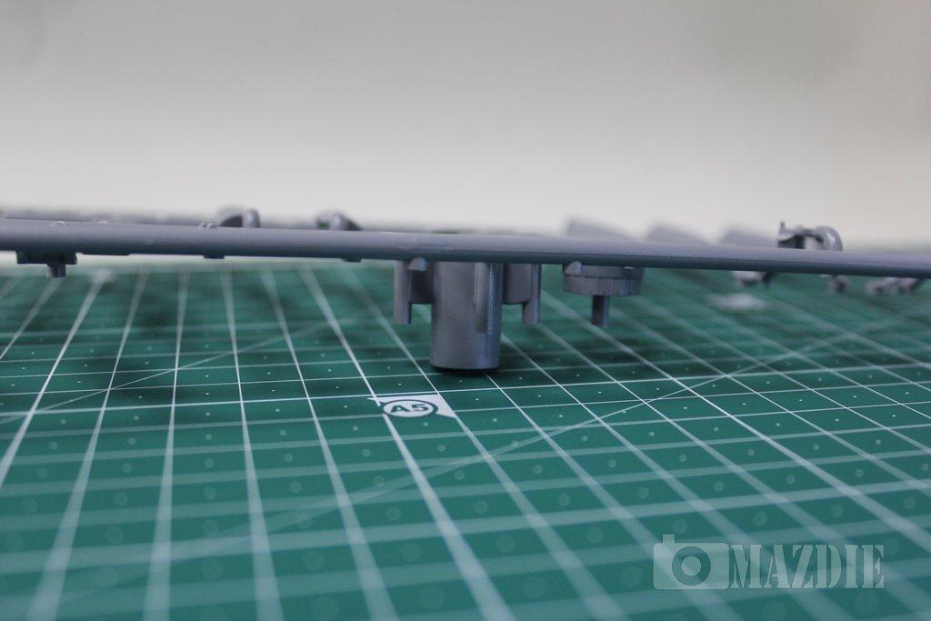

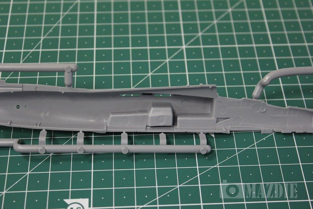

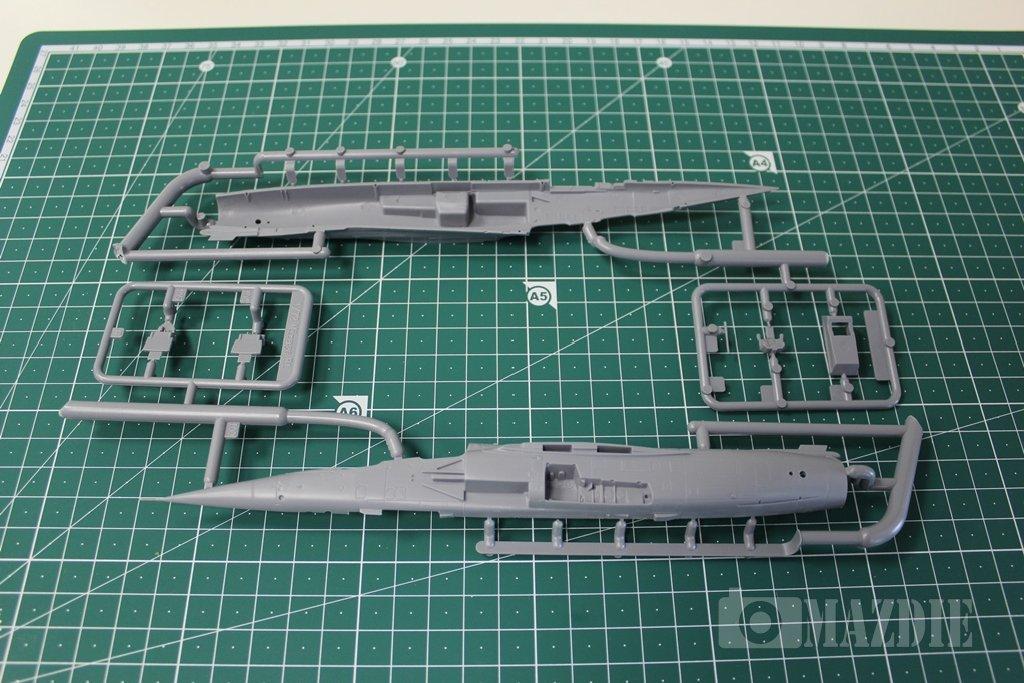

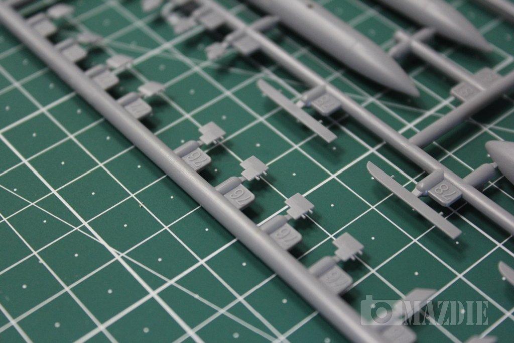

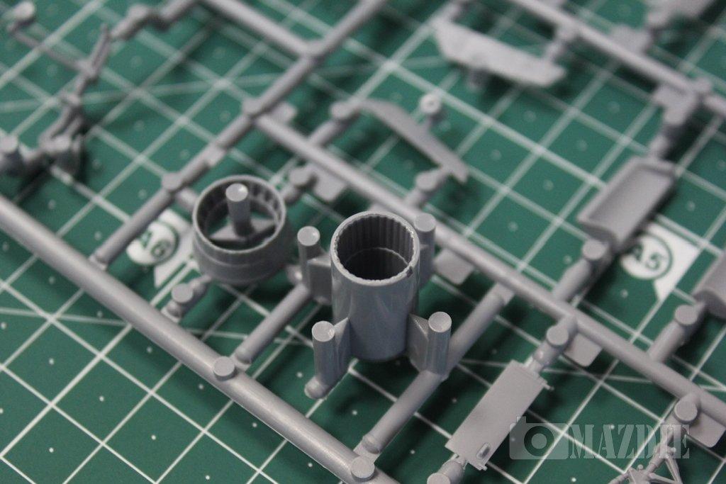

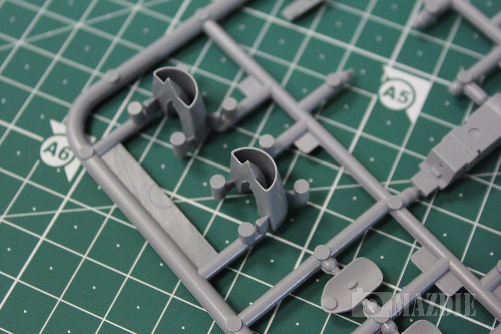

Не знаю, писал ли где-то это или нет, но - это не ЛНД. Чехи для АН-1, Миража, Gnat'a, Fouga Magister'a и еще некоторых новых моделей делают стальные формы под, наверное, 100-тысячные тиражи. Они их светили на Бритмоделлере. Это типичное ЛВД. Для всех упомянутых мною моделей, кроме АН-1, эти формы еще и многоразъемные, как применяют китайцы. Обратите внимание - именно поэтому литник для фюзеляжа такой "хитрый", чтобы нормально отформовать элементы на верхе и днище фюзеляжа. У Special Hobby реально эволюционный скачок произошел некоторое время назад...

Это я когда-то писал обзор на BAC Lightning Mk.2 от Airfix и сравнивал его с моделью от Trumpeter. Вот тогда у меня было ПЯТЬ чертежей, причем все они не сошлись ни между собой, ни с одной из обозреваемых моделей. При этом сами модели имели между собой заметные различия. Сравнивал чертежи и с фото реального самолета, так из пяти только один почти совпал с фото. Вот после этого доверие к чертежам и пропало окончательно. Принял для себя вывод, что это бессмысленное занятие, после чего перестал упоминать чертежи в своих обзорах.
2 минуты назад, foxbot сказал:
Не-не! Обзор отличный! Не стоит расстраиваться!
Дякую за пояснення. Тепер і для себе зроблю висновок на майбутнє, що пиляти модель по кресленням не завжди вірний напрямок :)

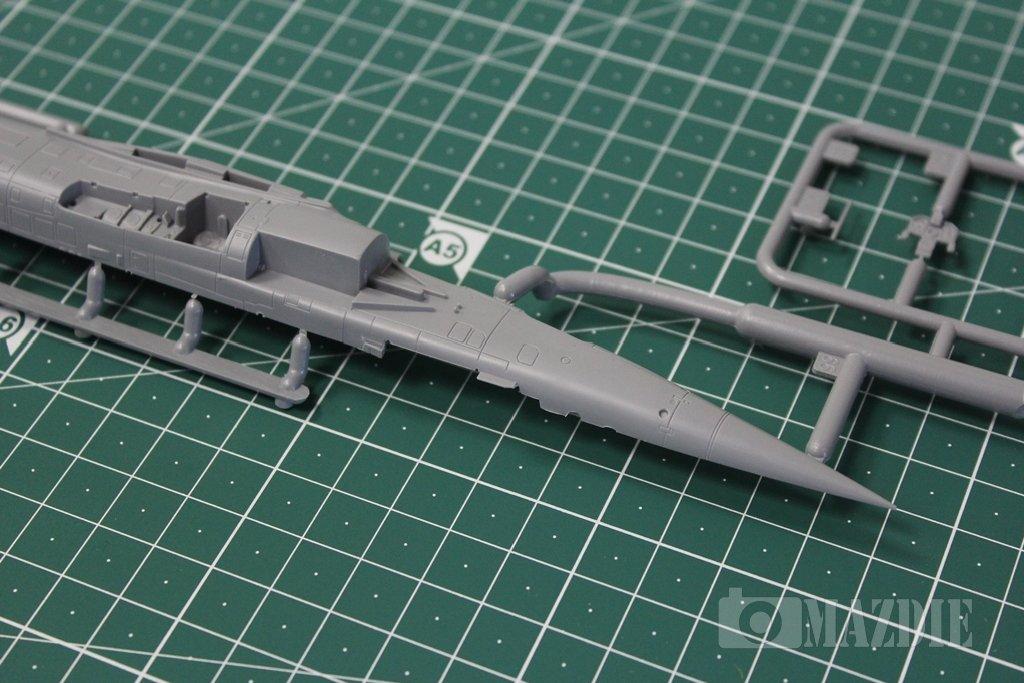

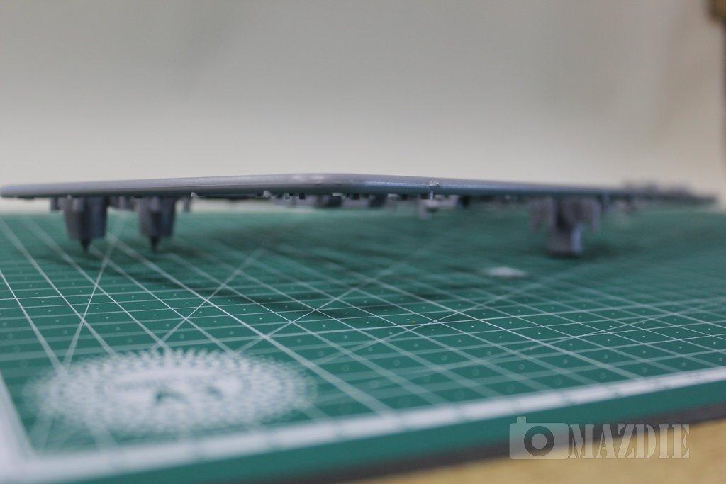

Вот, нашел. На  фото видны полости над и под фюзеляжем, это место для установки и "хода" третьей и четвертой секций пресс-формы
Даже не представляю, сколько денег это может стоить...
5 минут назад, RUSAVIA сказал:
Спасибо за обзор, все "по полочкам" :)
О-о-о-о-о... Супер :)
І як я відразу не помітив використання багатороз'ємних форм? Втрачаю пильність.
Дякую, колего, за додаткову корисну інформацію в мою копилку знань :)
1 минуту назад, mazdie сказал:

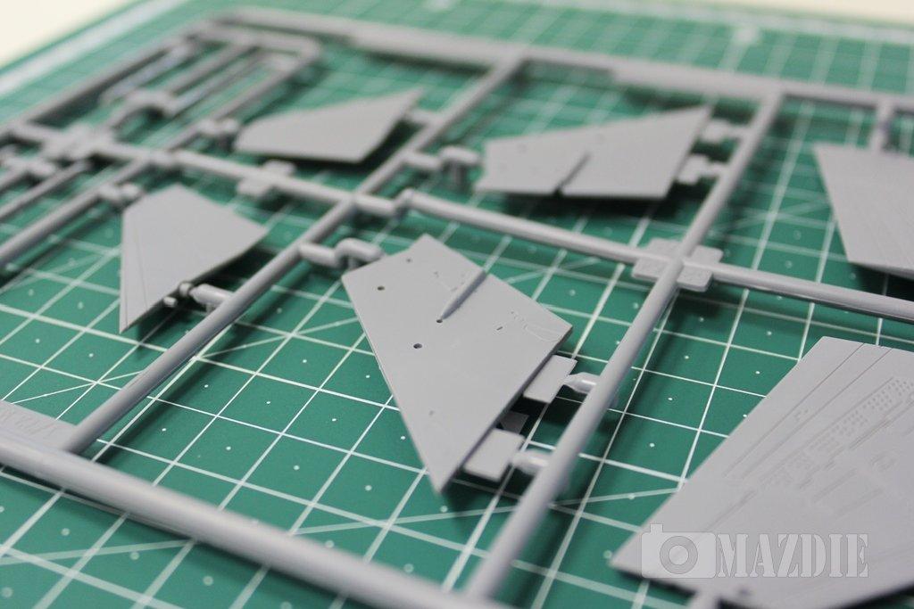

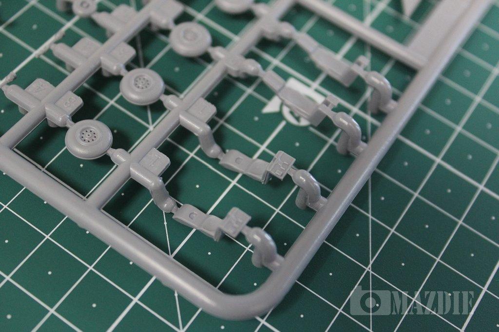

Я тоже был не в курсе. Век живи - век учись! Но тогда не совсем ясно, зачем такие толстенные питатели? Это ж сколько пластика расходуется впустую?!
1 минуту назад, foxbot сказал:
Я думаю, это все расчитывается, какой диаметр литника, углы "поворотов". 3Д многое может :). Пластик хоть и копеечный, но тоже денег стоит.

Чехи для АН-1, Миража, Gnat'a, Fouga Magister'a и еще некоторых новых моделей делают стальные формы под, наверное, 100-тысячные тиражи...
даже сам перечень машин намекает, что тиражи не могут быть маленькими
