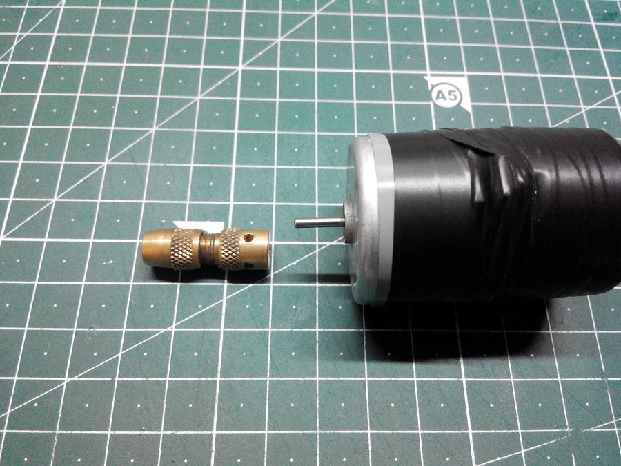

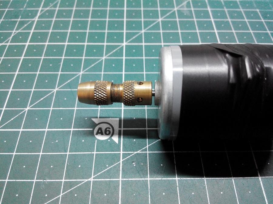

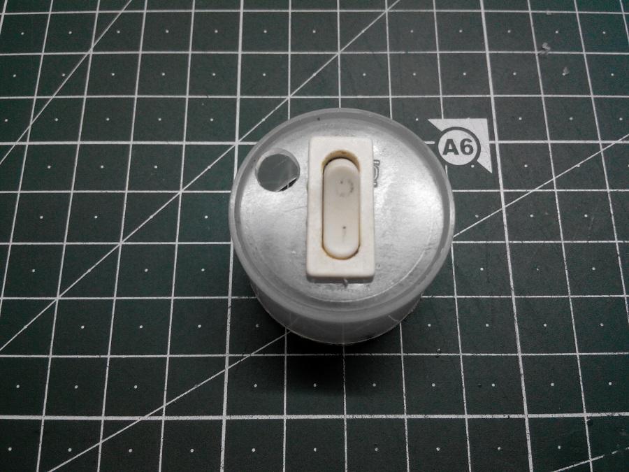

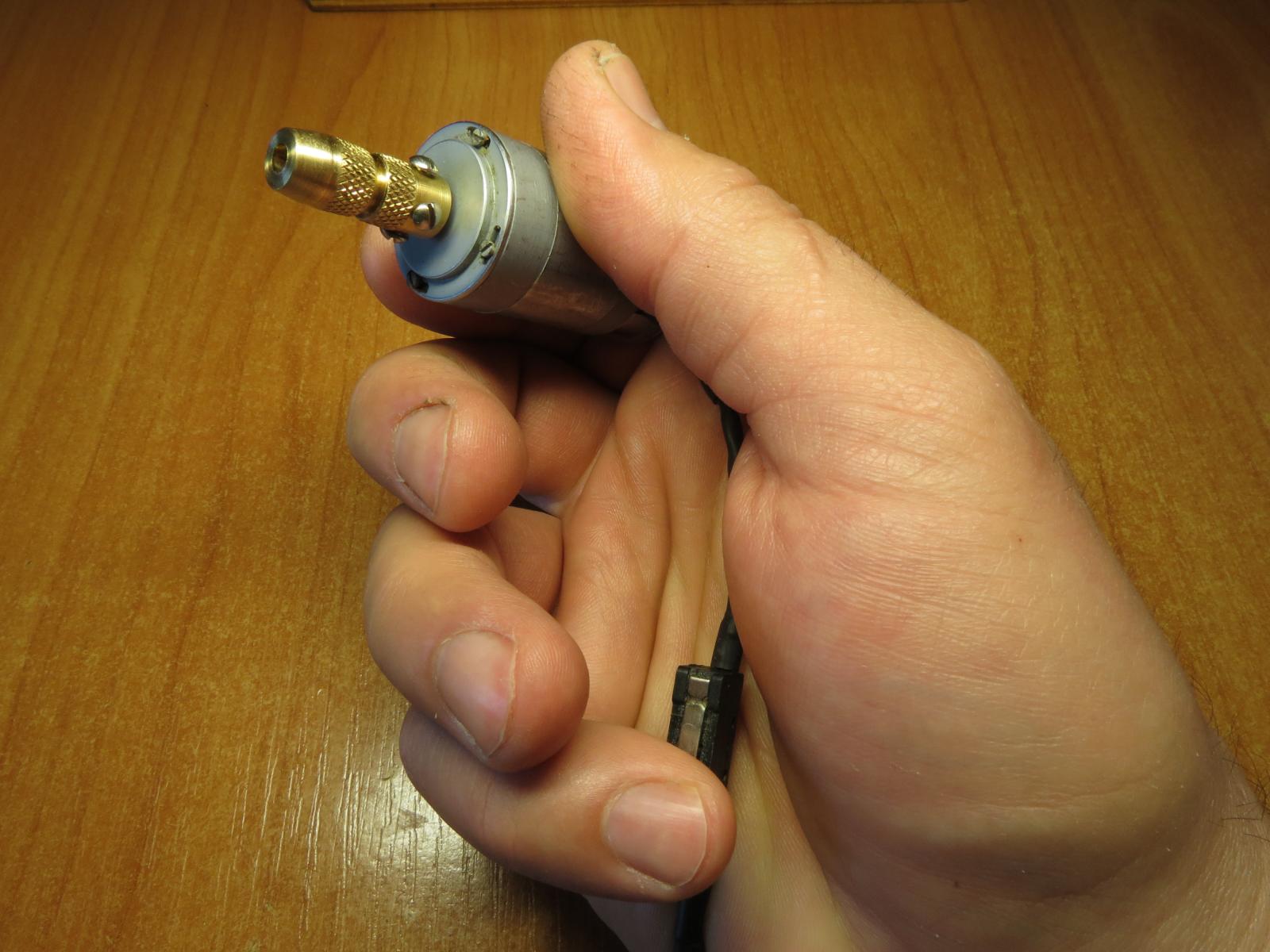

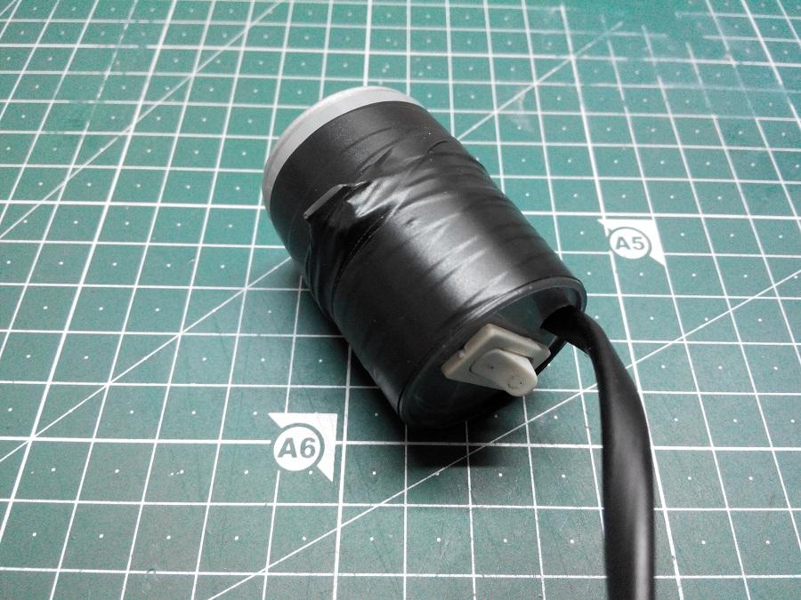

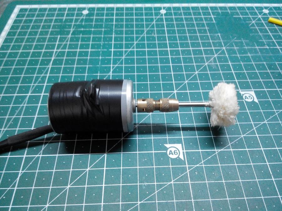

Машинка для полировки + маленькая дрель.

Прям по живому задел :), сейчас как раз полирую , ну его в баню эту ручную полировку , буду тоже пробовать этот метод , спасибо !
Только что, Vikigto сказал:
Это очень примитивный инструмент, и даже выгляди не привлекательно, но он свою работу делает на УРА !  Я очень доволен. Витя, попробуй ты останешься доволен результатом.;) И не мало важный факт, его вообще не слышно, очень тихий.

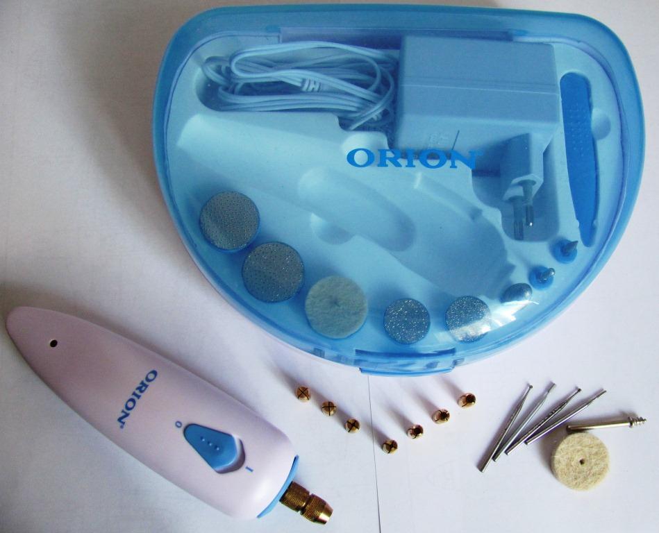

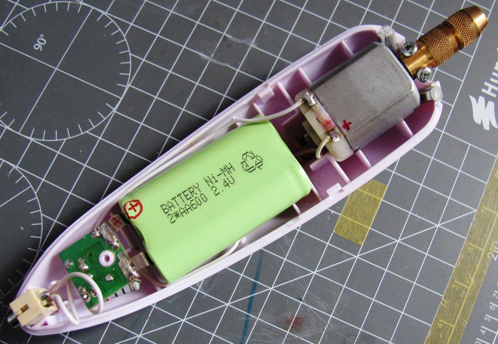

А как с биениями дело?
У меня вот такое бюджетное чудо, вместо "Проксона" дорогого, но цангу не получилось нормально насадить, винты выкинул, сейчас на суперклее, но биения все равно есть:(

Биения в патроне нет вообще, а вот в цанге есть не большое. Убрать не удалось. Для полировки такое биение не имеет значения,  вот для сверления нужно или уменьшать скорость. совсем на маленькую или править цанги на токарном станке.

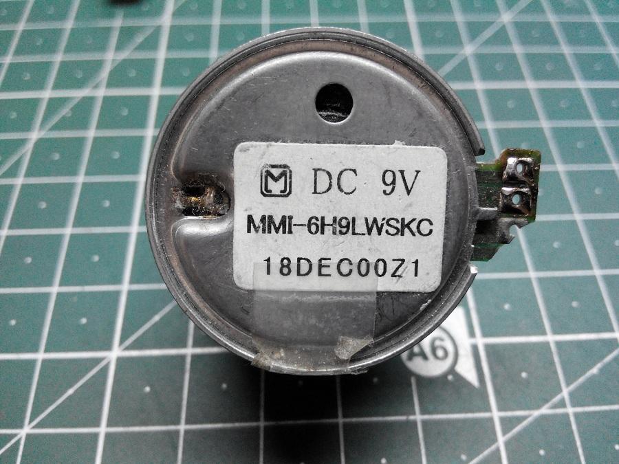

Есть чудесный двигатель  ДПМ-25-Н1-04, он изначально дает 2500 об/мин, + достаточно мощный.
БП нужен на 27В, я брал какой-то от кассового аппарата за 100 грн, импульсный, а моторчик достался за 40.
Обороты - самое то, даже регулировать не приходится, рекомендую.
