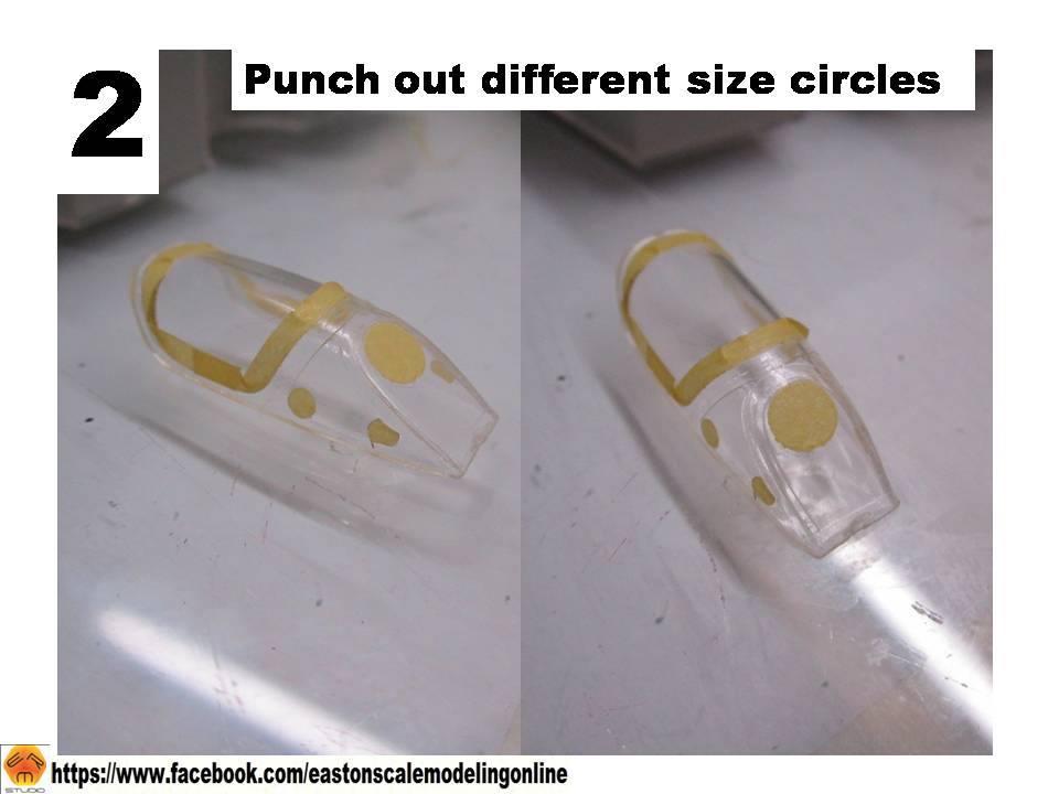

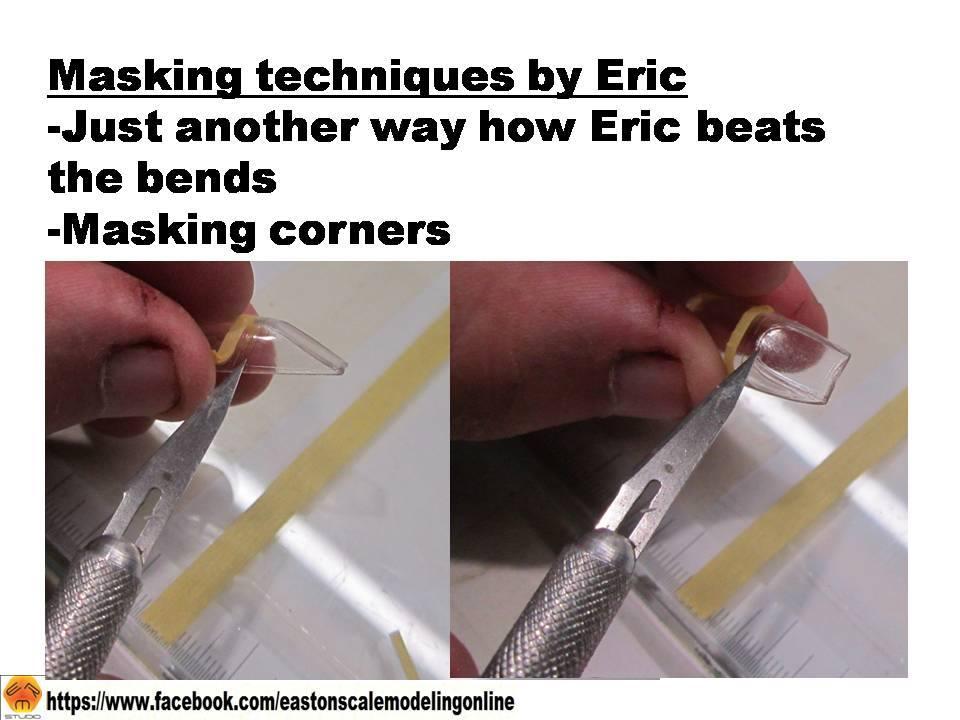

Вчера подсмотрел в Facebook занятный лайфхак для масок на фонари с закруглёнными углами:
12049355_948782361909850_89954050631226312472476_948782405243179_625611620695841
12933048_948782455243174_27566987067742210391849_948782471909839_254844690245776
Ну и можете накидать своих лайфхаков :) Покупать маски не всегда есть возможность, а для некоторых моделей их просто и физически нет в природе.

Интересный вариант. По данной процедуре уже на протяжении долгого времени использую рошивочную линейку с кружками. Тоже удобно, и есть разные размеры окружностей.
А вот по маскам на остекления для моделей, это уже интересно.
Для этой цели я ппопросил друга вырезать мне на плотере кружочки разного диаметра из пленки. Стоит копейки, а очень удобно.
по нему прорезать нужно переплет - не очень удобно.
имхо, такую штуку имеет смысл использовать для замазки больших поверхностей, отграниченных лентой.
А я думал, что это "капитан очевидность". Новый способ соединения деталей - я использую клей!!!
Единственное - я не использую пробойник, а купил себе вот такой резак
http://hlj.com/product/PLZSPC-3/Sup
штука очень удобная, минимальный диаметр - меньше миллиметра
1 час назад, Pin сказал:
прикольная вещица . впервые такой вижу . те что в продаже режут минимально от 10 мм .  а где его  можно купить ?
2 hours ago, Novo said:
не рвёт бумагу?
Не рвёт, если лезвие острое
Я же ссылку дал, по ней он даже в наличии

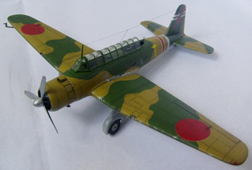

Я видел некоторые на диком западе используют тонкую самоклеющуюся фольгу.
клеют на фонарь ее, зубочиткой вдавливают в рельеф и после обрезают по контуру...
кто-то пробовал сам так? что за фольга-самоклейка и где взять? пробовал в епицентре фольгу - но не то это... он а толстая и сильно клейкая...
29 минут назад, base сказал:
Пробовал. Результат не хуже других. Алюминиевую фольгу-самоклейку брал как раз в "Эпицентре". "Толстая" и "сильно клейкая" - понятия относительные. На мой вкус - вполне подходящие. Возможно, вы взяли металлизированную ленту, а не фольгу? Кстати, я даже делал целиком переплёт из заранее окрашенной фольги, наклеивая тонкие полоски поверх имитации переплёта на пластике.
наверное малализированная лента... ту что сантехники трубы мотают... Ж( а какая фольга там самоклейка? в каком отделе искать? а то я спрашивал у консультантов, они дупля там не отбивают...
