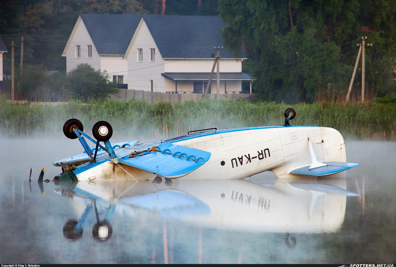

С «главным героем» моей стройки за это время случилось печальное событие - Ан-2 б/н «49 жёлтый», ставший некоторое время назад UR- KAU, теперь перебывает в таком виде:
Отказ двигателя на облете, вынужденная посадка в озеро в лесах севернее «Чайки»... Но все находившиеся на борту живы, а это главное. В итоге даже появился дополнительный мотиватор достроить модель - пусть самолёта больше и нет, но у меня на полке он будет «молодой и красивый».

2-му много не нужно летать что бы загадится..))) утром чистый, после дня выбросок парашютистов будет такой как на фото..
Да жалко борт..действительно один из лучших был...из озера мы его уже достали..но на этом думаю все и закончится, в плане жизни бота..его не рентабильно поднимать с этих колен(((
