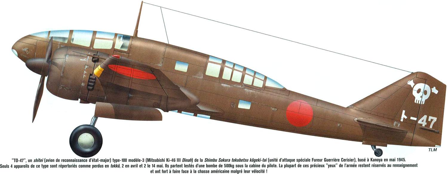

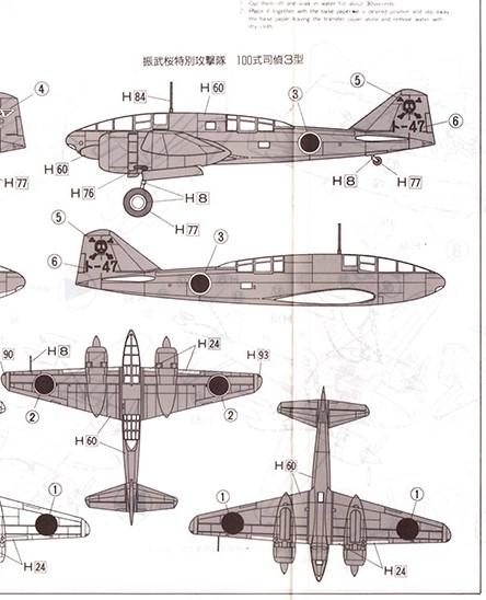

еще возник такой вопрос по Ki-46-III ("токо") - из нижеприведенной схемы, согласно ней самолет должен быть полностью окрашен в зеленый, но есть сомнения, а не в то же самый IJA Kokkashoku ?
Этот самолёт из подразделения камикадзе самого конца войны. По его окраске немало копий сломано. Вот есть такой боковичок:
Вполне аналогичный в "Авиаколлекции" №10 - 2010.
Лично мне вариант с IJA Kokkashoku кажется более логичным. Так же считает и Tamiya в инструкции к своей модели в 48-м масштабе.
